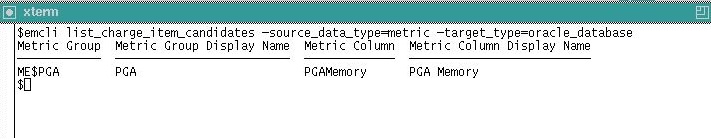

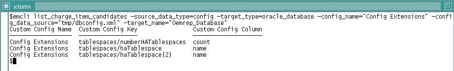

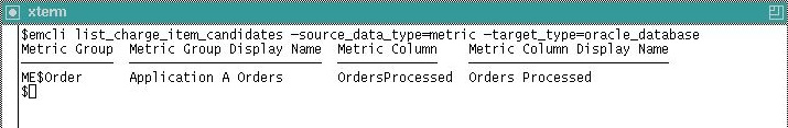

63.2.1 list_charge_item_candidates
チャージバックに登録できるアイテムをリストします。
構文
emcli list_charge_item_candidates
   -target_type=<target type>
   -source_data_type=<metric|config|property>
   -target_name=<target name>
   -config_name=<config name>
   -config_data_source=<target name>
   -all
パラメータ
  • target_type: (必須)ターゲット・タイプの名前。サポートされるターゲット・タイプには、oracle_database、oracle_vm_guest、host、oracle_pdbおよびweblogic_j2eeserverが含まれます。
  • source_data_type: 有効な値はmetric、configおよびpropertyです。
  • target_name: 指定すると、指定されたターゲットのみを対象にメータリングおよびチャージ・データが取得されます。有効なターゲット名を指定しなかった場合、または指定したターゲットが所定の日付範囲で有効になっていない場合、データは生成されません。このパラメータが指定されていない場合、指定したターゲット・タイプのすべてのターゲットが含められます。
  • config_name: source_data_type=configの場合に必須です。
  • config_data_source: 構成のデータソース。source_data_type=configの場合に必須です。
  • all: ターゲット・タイプの即時利用可能なメトリックを含め、すべてのアイテムを表示します。このオプションを指定しないと、ユーザー定義のメトリック拡張および構成拡張のみが表示されます。
emcli list_charge_item_candidates -target_type="oracle_database" -source_data_type="metric"
emcli list_charge_item_candidates -target_type="oracle_database" -source_data_type="config" -target_name="myDatabase" -config_name="myCustomCCS" -config_data_source="ccsfile"

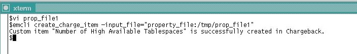

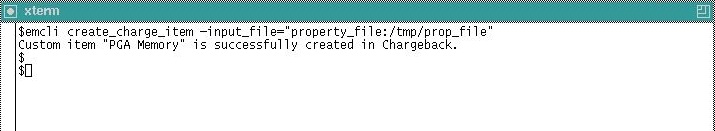

63.2.2 create_charge_item
チャージバックのチャージ・アイテムを作成します。
構文

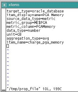

emcli create_charge_item -input_file="property_file:<full path of property file>"
パラメータ
オプション[-input_file]は、アイテム・プロパティを含むファイルのフルパスです。ファイルには、次のプロパティを定義できます。
  • target_type: (必須)ターゲット・タイプを指定します。サポートされるターゲット・タイプには、oracle_database、oracle_vm_guest、host、oracle_pdbおよびweblogic_j2eeserverが含まれます。
  • source_data_type: (必須)ソースのデータ型を指定します。有効な値はmetric、configおよびpropertyです。
  • item_name: (必須)アイテムの名前を指定します。
  • metric_group: list_item_candidatesにリストされるメトリック・グループ名。source_data_type=metricの場合、必須プロパティです。
  • metric_column: list_item_candidatesにリストされるメトリック列名。source_data_type=metricの場合、必須プロパティ。
  • config_view: list_item_candidatesにリストされる構成ビュー名。source_data_type=configの場合、必須プロパティ。
  • config_key: list_item_candidatesにリストされる構成キー名。source_data_type=configの場合、必須プロパティ。
  • config_column: list_item_candidatesにリストされる構成列名。source_data_type=configの場合、必須プロパティ。
  • config_data_source: 構成メトリックのデータソース。source_data_type=configの場合、必須プロパティ。
  • property: list_item_candidatesにリストされるプロパティ名。source_data_type=propertyの場合、必須プロパティ。
  • item_displayname: (必須)アイテムの表示名。
  • unit: 単位の表示名。
  • aggregation_type: このアイテムに使用する集計のタイプ。data type=numberの場合にのみ適用されます。有効な値はsumおよびavgです。デフォルト値はavgです。
  • is_config_condition: アイテムがチャージ・プランで条件付きで使用されるかどうか。有効な値は0、1です。デフォルト値は0です。
  • item_category: アイテムのカテゴリ。デフォルト値はinstanceです。有効な値はcpu、memory、networkおよびinstanceです。
  • data_type: データ型。デフォルト値はnumberです。有効な値はstringおよびnumberです。

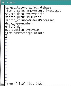

emcli create_charge_item -input_file="property_file:/home/user/property_file"
Contents of /home/user/property_file:
       target_type=host
       item_name=total_proc
       metric_group=Load
       metric_column=noOfProcs
       item_displayname=Total Processes
       unit=process
       aggregation_type=avg
       item_category=instance

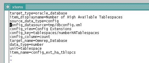

       data_type=number
       target_type=oracle_database
       item_name=custom_config
       config_view=myCustomCCS
       config_key=region
       config_column=country
       config_data_source=regionList.txt
       item_display_name=Region of Instance
       data_type=string

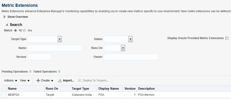

63.3.1 メトリック拡張(PGA)
この例では、PGA Memoryという名前のメトリック列を持つメトリック拡張のPGAが、PGAサイズを収集するデータベース・インスタンス・ターゲットに対して作成されます。
図63-1 PGAメモリー
PGAのメトリック拡張
  1. EMCLIにログインし、チャージバックEMCLI動詞list_charge_item_candidatesを使用して、チャージバックに登録できるアイテムをリストします。
    図63-2 list_charge_item_candidates
  2. プロパティ・ファイルprop_fileを作成し、PGA Memoryメトリック列のカスタム・チャージ・アイテムを生成します。
    このメトリックに対してaggregation_typeをavgに設定し、チャージ・レートはサンプル数に応じた平均値を基準とします。
    図63-3 aggregation_typeの設定
    PGA Memoryのカスタム・チャージ・アイテムの作成
  3. create_charge_item EMCLI動詞を使用して、チャージバックのカスタム・アイテムを作成します。
    図63-4 カスタム・アイテムの作成
    カスタム・アイテムの作成

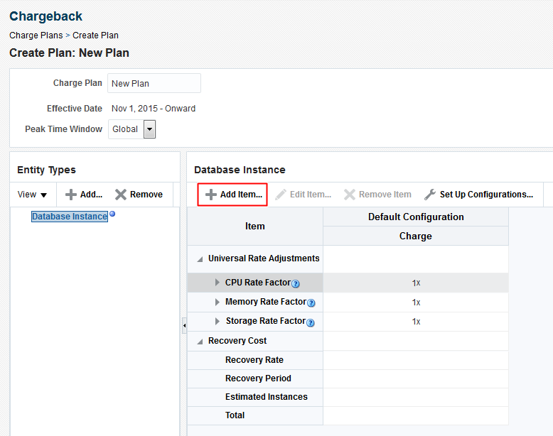

  5. 「チャージ・プラン」ページに移動します。「作成」をクリックし、「プラン」を選択します。
  6. 「エンティティ・タイプ」の下の「追加」をクリックし、チャージバックのエンティティ・タイプを選択します。
  7. 「アイテムの追加」をクリックし、「アイテム名」ドロップダウン・ボックスから新しいカスタム・アイテムを選択します。即時利用可能なチャージ・アイテムに対するレート設定と同様に、カスタム・アイテムに対するレートも設定できます。
    図63-5 計画の作成: Custom Plan
    計画の作成: Custom Plan
    aggregation_typeが「平均」に設定されているので、チャージ・レートは期間に関連があります(たとえば、一定期間のGBごと)。

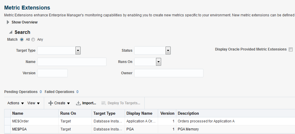

63.3.2 メトリック拡張(Application A Orders)
Orders Processedというメトリック列を持つメトリック拡張Application A Ordersが、データベース・インスタンス・ターゲットに対して作成されます。このメトリックは、Application Aにより処理されたオーダー数を収集します。
図63-6 メトリック拡張
メトリック拡張
    図63-7 list_charge_item_candidates
  2. プロパティ・ファイルprop_file2を作成し、Orders Processedメトリック列のカスタム・チャージ・アイテムを生成します。
    このメトリックに対してaggregation_typeをsumに設定し、チャージ・レートは処理されたオーダーの合計数を基準とします。
    図63-8 集計タイプの設定
    集計タイプの設定

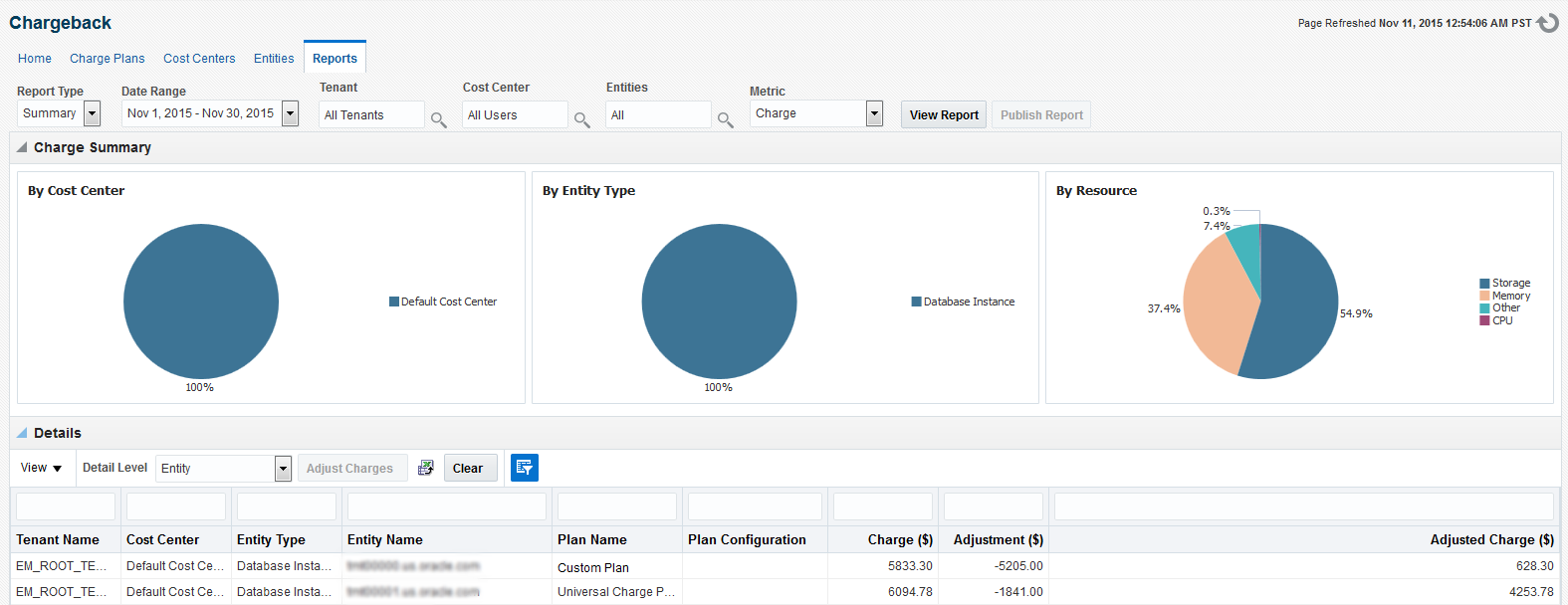

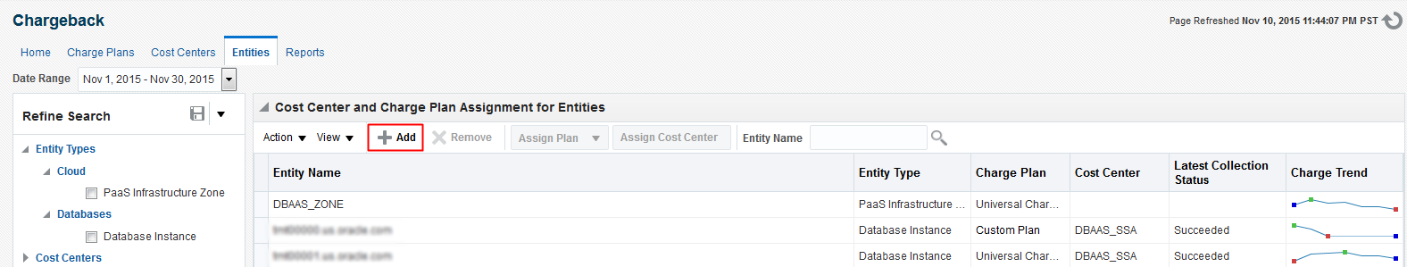

  8. データベース・ターゲットをチャージバックに追加して、Custom Planを割り当てます。
    図63-11 コスト・センターおよびチャージ・プランの割当て
  9. 日次のETL実行後に、新しいカスタム・アイテムに対するチャージ/使用状況が計算されます。カスタム・アイテムのチャージ/使用状況は、チャージバックのレポート・ページで確認できます。
    図63-12 詳細
    「詳細」画面

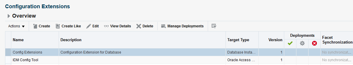

63.3.3 構成拡張
Config Extensionsという名前の構成拡張が、データベース・インスタンス・ターゲットに対して作成されます。これは、次に示すように、高可用性表領域の数と、各高可用性表領域の名前を収集します。この例では、高可用性表領域の値は、新規カスタム・チャージ・アイテムの基準として使用されます。
図63-13 構成拡張
構成拡張
  1. EMCLIにログインし、チャージバックEMCLI動詞list_charge_item_candidatesを使用して、チャージバックに登録できる構成アイテムをリストします。config_nameは、UIに表示される構成拡張の名前(この場合は、Config Extensions)であることに注意してください。同様にconfig_data_sourceは、UIに表示される構成列の名前であることに注意してください(この場合tmp/dbconfig.xml)。
    図63-14 list_charge_item_candidates
  2. プロパティ・ファイルprop_file1を作成し、Number of High Available Tablespacesメトリック列のカスタム・チャージ・アイテムを生成します。
    config_key値は、前述のlist_charge_item_candidates動詞の出力内のCustom Config Key列の出力が元になることに注意してください。同様に、config_viewの値は、前述のCustom Config Nameの値となります。
    図63-15 Number of High Available Tablespaces
    図63-16 create_charge_item
    create_charge_item
