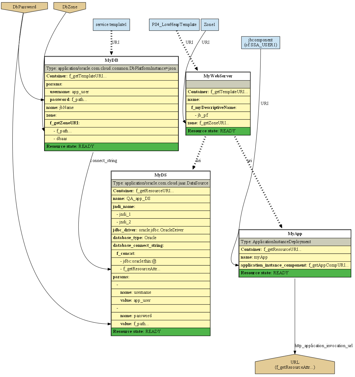

タイムラインが縦に表示され、4つリソースはMyApp、MyDB、MyDS、およびMyWebServerであることがわかります。
MyWebServerリソース定義が最初に評価されます(状態キー: e)。この評価に成功すると、作成プロセスが開始されます(状態キー: c)。並行して、MyDBリソースが評価され、作成プロセスが起動されます。次に、MyDSリソースが評価され、ブループリント・プロセッサによってMyWebServerリソースが作成されるまで評価を完了できないと判断されます。同じプロセスがMyAppリソースにも当てはまります。MyDBおよびMyWebServerリソースが正常に作成されると(状態キー: CS)、MyAppおよびMyDSリソースの作成プロセスを続行できます。

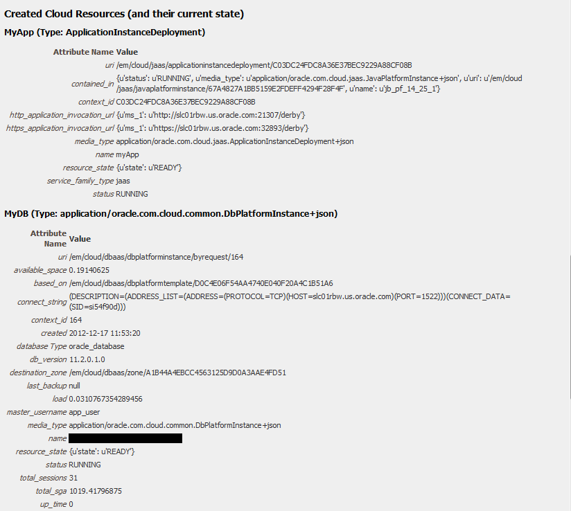

すべてのリソースが正常に作成されると、ブループリント・プロセッサによって結果が要約されます。これには、リクエストされた各リソースの処理サマリーの他、各リソースおよび実行全体の時間情報が含まれます。
14:54:49  INFO: Blueprint Processing Summary
14:54:49  INFO: ----------------------------
14:54:49  INFO:
14:54:49  INFO: Resource State Summary:
14:54:49  INFO:    MyWebServer: READY
14:54:49  INFO:      URI: /em/cloud/jaas/javaplatforminstancerequest/163
14:54:49  INFO:      Cloud resource state: READY
14:54:49  INFO:      Timing info:
14:54:49  INFO:        Creation start:     14:25:04
14:54:49  INFO:        Creation end:       14:41:33
14:54:49  INFO:        Duration:           16 minutes, 29.6 seconds
14:54:49  INFO:    MyDB: READY
14:54:49  INFO:      URI: /em/cloud/dbaas/dbplatforminstance/byrequest/164
14:54:49  INFO:        Creation start:     14:25:12
14:54:49  INFO:        Creation end:       14:54:17
14:54:49  INFO:        Duration:           29 minutes, 5.7 seconds

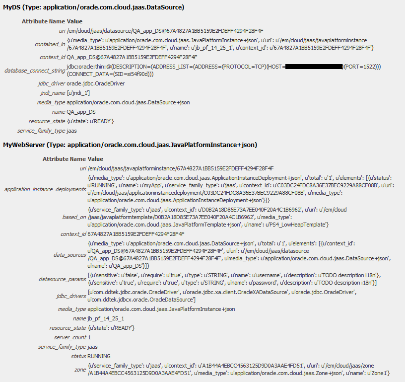

14:54:49  INFO:    MyDS: READY
14:54:49  INFO:      URI: /em/cloud/jaas/datasourcerequest/QA_app_DS@201
14:54:49  INFO:        Creation start:     14:54:18
14:54:49  INFO:        Creation end:       14:54:33
14:54:49  INFO:        Duration:           0 minutes, 15.3 seconds
14:54:49  INFO:    MyApp: READY
14:54:49  INFO:      URI:
/em/cloud/jaas/applicationinstancedeploymentrequest/myApp@181
14:54:49  INFO:         Creation start:     14:41:57
14:54:49  INFO:         Creation end:       14:45:16
14:54:49  INFO:         Duration:           3 minutes, 18.9 seconds

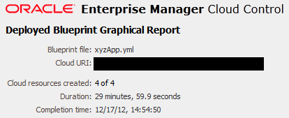

14:54:49  INFO: Graphical Report Generation
14:54:49  INFO: -------------------------------
14:54:49  INFO:
14:55:37  INFO: Graphical report generated: deployment_report/bp_report.html

ブループリント・プロセッサは、ブループリントのグラフィック表示が含まれるHTMLレポートも生成できます。これは、ブループリントの全体構造とブループリント・エンティティの関係を理解するのに役立ちます。また、レポートには、ブループリントのデプロイ結果を含めることができます。
次のサンプル・レポートは、「ブループリントのデプロイメント処理」で説明したブループリントの例に対するものです。レポートの最初の部分に、実行のサマリーが表示されます。
図64-1 ブループリント・レポートのタイトル
ブループリント・レポートのタイトル
次のグラフィック表示では、2つのタイプの矢印が使用されています。1つは、包含を表します。たとえば、WebLogic Server内へのデータソースの包含などです。もう1つは、ブループリントの要素間でデータがどのように使用されるかを表します。ブループリント・デプロイメントが成功すると、すべてのリソースのステータスはREADY(緑)になり、リソースをクリックできます。これは、別のレポート・セクションにリンクしており、作成時の属性の値を確認できます。
図64-2 ブループリントのグラフィック表示
ブループリントのグラフィック表示
この後に、グラフィック表記規則を説明する凡例が表示されます。
図64-3 ブループリントの凡例
ブループリントの凡例
最後に、作成された各リソースのサマリーが表示されます。(グラフィック表示のリソース定義をクリックすると、選択したリソースのリソース・サマリーが直接表示されます。)
図64-4 ブループリントによって作成されたクラウド・リソース - I
図64-5 ブループリントによって作成されたクラウド・リソース - II
