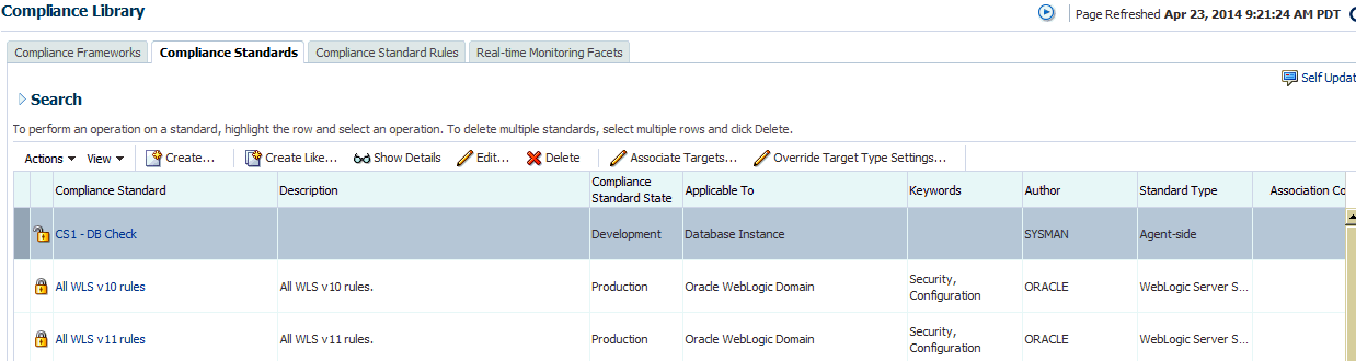

  • コンプライアンス標準
    コンプライアンス標準は、幅広く受け入れられたベスト・プラクティスに従うチェックまたはルールのコレクションです。それは、制御に従っているかどうかを判断するために、ITインフラストラクチャのセットに対してテストする必要があるコンプライアンス制御をCloud Controlによって表現したものです。これにより、ITインフラストラクチャ、アプリケーション、ビジネス・サービスおよびビジネス・プロセスが適切に編成、構成、管理およびモニターされていることを確認します。コンプライアンス標準の評価は、プラットフォーム互換性、類似の構成を持つ他のカスタマに影響する既知の問題、セキュリティ脆弱性、パッチ推奨などに関連する情報を提供します。また、コンプライアンス標準は、リアルタイム変更のモニタリングを実行する場所を定義するためにも使用されます。
    コンプライアンス標準は、1つ以上のコンプライアンス標準ルールにマップされ、評価が必要な1つ以上のターゲットに関連付けられます。

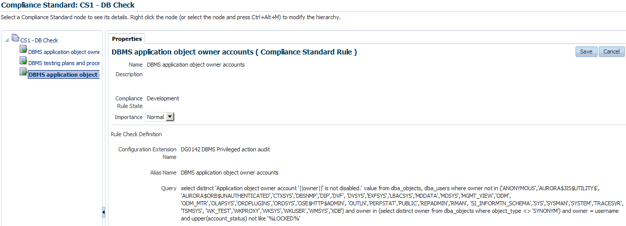

  • コンプライアンス標準ルール
    コンプライアンス標準ルールは、構成データの変更がコンプライアンスに影響するかどうかを決定するための特別なテストです。コンプライアンス標準ルールは、1つ以上のコンプライアンス標準にマップされます。
    Cloud Controlには、次のタイプのコンプライアンス標準ルールがあります。
    • リポジトリ・ルール
      管理リポジトリのメトリック収集データに対してチェックを実行するために使用されます。
    • WebLogic Server署名ルール
      ベスト・プラクティスの構成をサポートするためにWebLogicターゲットのチェックに使用されます。
    • リアルタイム・モニタリング・ルール
      変更が発生した際にファイル、プロセスおよびデータベース・エンティティへのアクションをリアルタイムでモニターするために使用されます。ユーザーのログイン/ログアウトおよびSU/SUDOアクティビティの取得も行います。

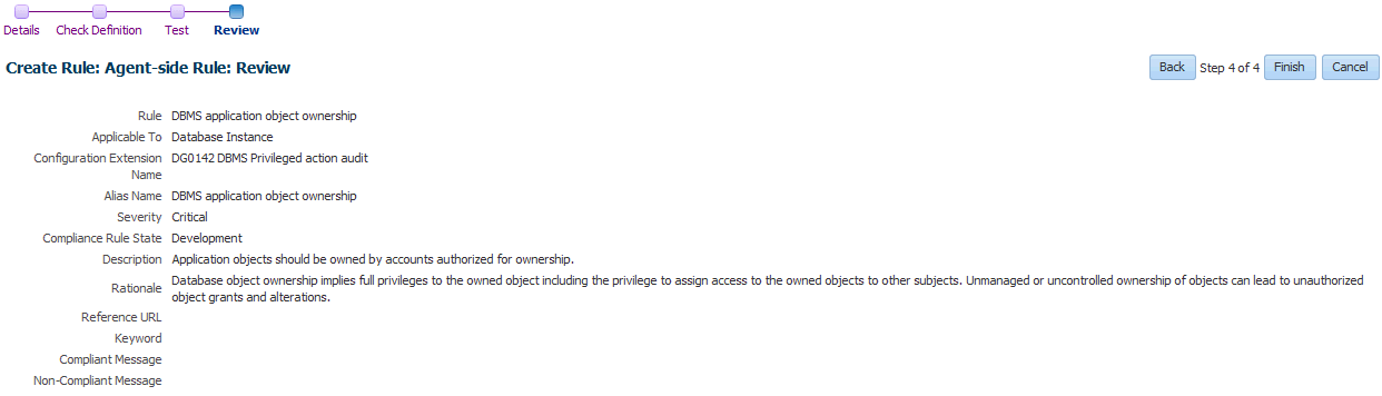

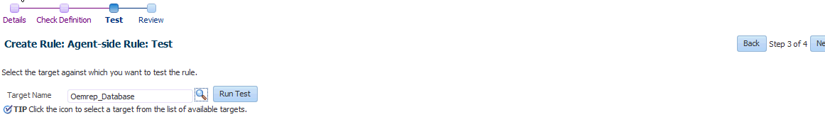

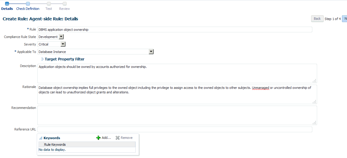

    • エージェント側のルール
      エージェントで構成チェックを実行するために使用され、違反を管理リポジトリにアップロードします。

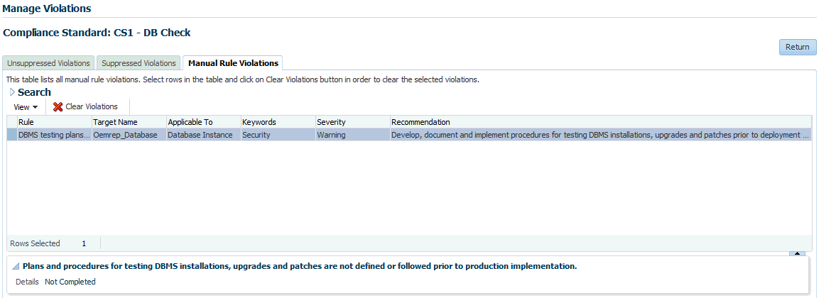

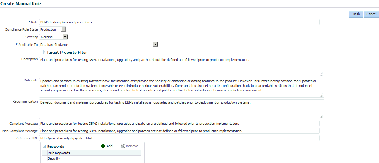

    • 手動ルール
      実行する必要があるが、自動化できないチェック。例: インストール、アップグレードおよびパッチをテストするための計画は、本番での実装前に記述し、遵守する必要があります。

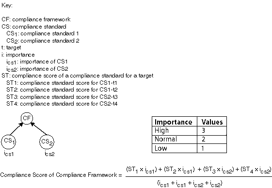

  • 重要度
    重要度は、コンプライアンス・フレームワーク、標準およびルールのマップ時に行うことができる設定です。重要度を使用して、そのフレームワーク制御領域またはコンプライアンス標準のコンプライアンス・スコアにコンプライアンス違反が及ぼす影響を計算します。
    コンプライアンス・フレームワークの場合、コンプライアンス標準のマップ時におけるこのコンプライアンス標準の重要度は、このフレームワーク内の他のコンプライアンス標準に対する相対的な重要度を示します。
    コンプライアンス標準の場合、コンプライアンス標準ルールのマップ時における重要度は、コンプライアンス標準内の他のすべてのコンプライアンス標準ルールに対するコンプライアンス標準ルールの相対的な重要度を示します。

  • ライブラリ
    「コンプライアンス・ライブラリ」ページには、標準を定義するのに使用されるエンティティが含まれています。コンプライアンス・ライブラリ・ページでは、コンプライアンス・フレームワーク、コンプライアンス標準、コンプライアンス標準ルールおよびリアルタイム・モニタリング・ファセットを操作できます。

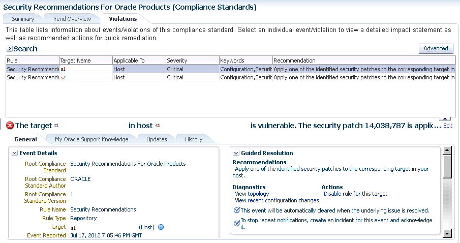

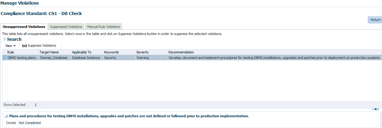

コンプライアンス評価とは、コンプライアンス標準にマップされたコンプライアンス標準ルールをターゲットに対してテストし、管理リポジトリに違反を記録するプロセスです。
コンプライアンス標準に対してターゲットを評価することによって、ターゲットが標準のチェックに準拠しているかどうかを判別します。ターゲットが所定の状態を満たしていない場合、そのターゲットを準拠させるのに必要な変更事項をテストで提案します。
コンプライアンス評価によって、ターゲットがどの程度標準に準拠しているかに基づいてターゲットのスコアが生成されます。100%のコンプライアンス・スコアとは、ターゲットがコンプライアンス標準のすべてのチェックに合格したことを意味します。リアルタイム・モニタリングの場合、手動または変更リクエスト管理統合を介して非認証とマークされた監視があると、コンプライアンス・スコアは下がります。これらの非認証監視がクリアされるか認証済に変更されると、スコアは向上します。

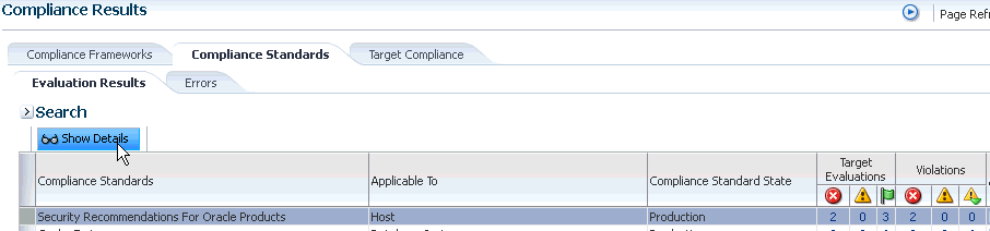

    コンプライアンス標準の「傾向の概要」ページにアクセスするには、次の手順を実行します。
    1. 「エンタープライズ」メニューから「コンプライアンス」を選択し、「結果」を選択します。
    2. 「コンプライアンス標準」タブから「評価結果」を選択します。
    3. 評価結果ページで、調査するコンプライアンス標準を選択し、「詳細を表示」をクリックします。
    4. 結果の詳細ページで、「傾向の概要」タブをクリックします。

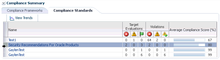

コンプライアンス・ダッシュボードには、次のリージョンがあります。
  • コンプライアンス・フレームワーク・サマリー
    このリージョンで、ユーザーは1つのコンプライアンス・フレームワークを選択し、そのコンプライアンス・フレームワークの下の第2レベルの各フォルダに対するコンプライアンス・スコアを表示します。ダイアル上の針は、指定されたフレームワーク要素に関する現在のコンプライアンスのスコアを示しています。このスコアは、Enterprise Managerのログイン・ユーザーが表示できるターゲットに基づいています。
    このダイアルをクリックすると、指定した第2レベルのフレームワーク・フォルダの「コンプライアンス結果」ページに移動し、次のフレームワーク・フォルダまたはこのフォルダに属しているコンプライアンス標準(またはその両方)のより詳細な情報が提供されます。
  • コンプライアンス・サマリー
    このリージョンにはフレームワークのビューと標準のビューがあります。「フレームワーク」ビューのこのリージョンには、すべての定義済のコンプライアンス・フレームワークとその全体のスコアおよび違反の詳細のリストが示されます。「標準」ビューのこのリージョンには、最も低いスコアのコンプライアンス標準がその違反の詳細とともにリストされます。フレームワークまたは標準の名前をクリックすると、そのフレームワークまたは標準のより詳細な情報を示す画面に移動します。
    このリージョンから、「傾向の表示」リンクをクリックし、コンプライアンス・スコアの履歴の傾向のグラフを表示することもできます。

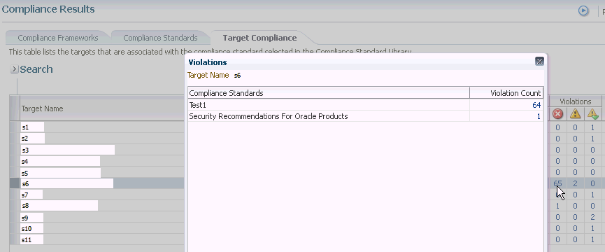

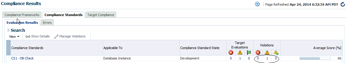

49.2.3 ターゲット・コンプライアンス評価結果の表示
ターゲット固有のコンプライアンス評価結果は、Cloud Controlホームページおよび個々のターゲット・ホームページによって使用できます。コンプライアンスのルールおよび標準を評価することによって得られる評価結果は、次のとおりです。
評価結果 説明
コンプライアンス
ターゲットは目的の状態にあり、非認証のリアルタイム・モニタリングの監視はありません。
非コンプライアンス
ターゲットが所定の状態にありません。コンプライアンス標準の少なくとも1回のテストによって目的の状態からの逸脱が検出されたか、非認証のリアルタイム・モニタリングの監視が少なくとも1つあります。
エラー
エラーにより結果が返されませんでした。エラーは、予期しない内部エラーまたはテスト中のエラーです。テスト中にエラーが発生するのは、次のような処理を試行した場合です。
  • ゼロによる除算
  • 誤ったパラメータ値による関数の起動
「Cloud Control」ホームページを使用して結果を表示するには、次の手順に従います。
  2. 「ターゲット・コンプライアンス」タブをクリックします。ページに、ターゲットとその平均コンプライアンス・スコアが表示されます。

違反管理機能へのアクセス
違反管理機能にアクセスするには、次の手順に従います。
  2. コンプライアンス標準をハイライト表示し、「違反の管理」をクリックします。
以下のタブを使用することができます。
  • 抑止解除された違反
  • 抑止された違反
  • 手動ルール違反
「抑止解除された違反」タブ
このタブを使用して、違反を抑止します。
  1. 1つ以上の違反を選択します。
  2. 「違反の抑止」をクリックします。
  3. 「違反の抑止の確認」ポップアップで、違反を無期限に抑止することを選択するか、または抑止の終了日を指定できます。オプションで、抑止の説明を入力できます。
  4. 「OK」をクリックします。
これで、抑止を非同期に行うジョブが発行され、結果ライブラリページが再表示されます。抑止を有効にすると、違反が抑止されたこととその理由(理由が入力されている場合)を示す注釈が、基礎となるイベントに追加されます。注意: ジョブの結果は、即座に表示されません。効果が現われるまでに数分かかることがあります。

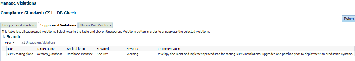

「抑止された違反」タブ
このタブを使用して、違反の抑止を解除します。
  1. 1つ以上の違反を選択します。
  2. 「違反の抑止解除」をクリックします。
  3. 「違反の抑止解除の確認」ポップアップで、抑止を解除する理由を入力できます。
  4. 「OK」をクリックします。
これで、抑止の解除を非同期に行うジョブが発行され、結果ライブラリに戻ります。抑止を解除すると、違反の抑止が解除されたこととその理由(理由が入力されている場合)を示す注釈が、基礎となるイベントに追加されます。注意: ジョブの効果はすぐには現われません。効果が現われるまでに数分かかることがあります。
「手動ルール違反」タブ
手動ルール違反をクリアするには、次の手順に従います。
  1. 1つ以上の手動ルール違反を選択します。
  2. 「違反のクリア」をクリックします。
  3. 「違反のクリアの確認」ポップアップで、違反を無期限にクリアすることを選択するか、またはクリアの終了日を指定できます。オプションで、クリアの説明を入力できます。
  4. 「OK」をクリックします。
これで、手動ルール違反を非同期にクリアするジョブが発行され、結果ライブラリページが再表示されます。手動ルール違反をクリアすると、基礎となる違反イベントもクリアされます。注意: ジョブの効果はすぐには現われません。効果が現われるまでに数分かかることがあります。

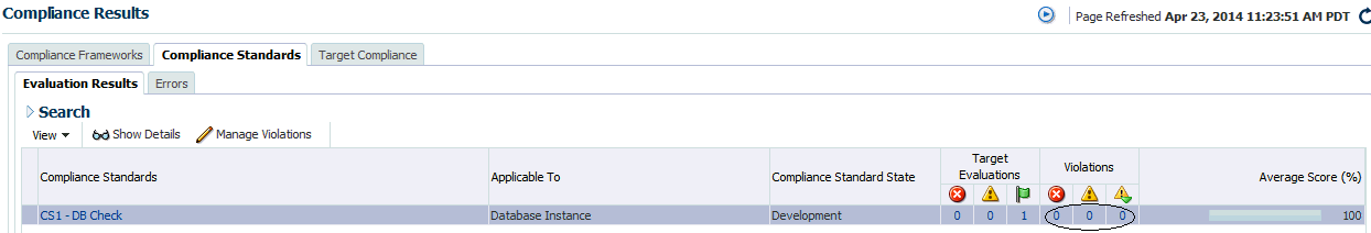

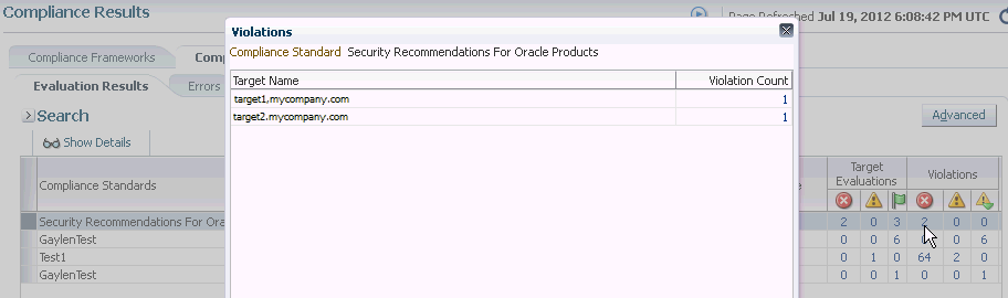

例2: コンプライアンス標準の違反の詳細へのアクセス
「コンプライアンス標準」タブ、「評価結果」タブの順にクリックすると、「違反」列に、各コンプライアンス標準に存在する違反の数がレポートされます。
「違反」列の数値をクリックすると、標準に違反しているすべてのターゲットがリストされた「違反」ポップアップが表示されます。
図49-1 コンプライアンス標準の違反
また、「違反数」列の数値をクリックすると、「違反」ポップアップが表示されます。すべてのコンプライアンス標準ルール(セキュリティ推奨など)がリストされます。

例3 - ターゲットの違反へのアクセス
「ターゲット・コンプライアンス」タブをクリックすると、「違反」列に、各ターゲットに存在する違反の数がレポートされます。
「違反」列の数値をクリックすると、標準に違反しているすべてのターゲットがリストされた「違反」ポップアップが表示されます。図49-2を参照してください。
図49-2 「ターゲット・コンプライアンス」タブを使用した違反
また、「違反数」列の数値をクリックすると、「違反」ポップアップが表示されます。すべてのコンプライアンス標準ルール(セキュリティ・ポートなど)がリストされます。
「違反」ポップアップの「違反数」列の数値を再クリックして、処理を続行します。後続のポップアップに「違反の詳細」が表示されます。たとえば、「違反の詳細」ポップアップには、コンプライアンス標準に違反しているポートの数が表示されます。
例4 - 「コンプライアンス標準」ページの「詳細を表示」を使用した違反
「コンプライアンス結果」ページの「詳細を表示」オプションを使用して、違反にドリルダウンすることもできます。標準を強調表示し、「詳細を表示」をクリックします。図49-3を参照してください。

「違反」タブをクリックすると、「イベントの詳細」および「ガイドされた解決」を含むコンプライアンス標準に関する詳細がリストされます。図49-4を参照してください。
図49-4 「イベントの詳細」および「ガイドされた解決」
例5: 「エンタープライズ・サマリー」ページからの違反へのアクセス
「エンタープライズ・サマリー」ページの「コンプライアンス・サマリー」リージョンでコンプライアンス標準の名前をクリックすると、「コンプライアンス標準結果詳細」ページが表示されます。「違反」タブをクリックすると、特定のコンプライアンス標準に違反するすべてのターゲットを表示できます。詳細は、図49-5を参照してください。
図49-5 「エンタープライズ・サマリー」ページの「コンプライアンス・サマリー」リージョン

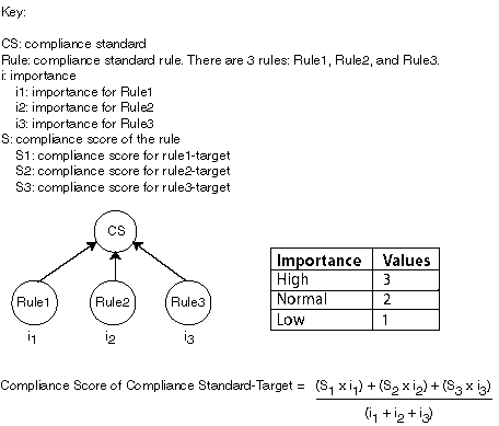

49.2.9.3 ターゲットのコンプライアンス標準のコンプライアンス・スコア
各ターゲットのコンプライアンス標準のコンプライアンス・スコアは、各ルール・ターゲットの個別のコンプライアンス・スコアにその重要度を掛けることによって計算されます。この乗算がルールごとに繰り返された後、算出された各積が加算されます。次に、各積の合計が各ルールの重要度の合計で割られます。
図49-6 コンプライアンス標準ターゲットのコンプライアンス・スコアの計算方法
49.2.9.4 コンプライアンス・フレームワークのコンプライアンス・スコア
コンプライアンス・フレームワーク・スコアは、コンプライアンス・フレームワーク階層内のすべてのコンプライアンス標準にわたるすべてのコンプライアンス標準・ターゲット・スコアについて重み付けされてロールアップされた平均です。この重み付けは、コンプライアンス標準の重要度に基づいています。次の図では、コンプライアンス・フレームワークCFにはCS1とCS2の2つの標準があります。CS1はターゲットt1およびt2に対して関連付けられて評価され、CS2はターゲットt3およびt4に対して関連付けられて評価されます。
図49-7 コンプライアンス・フレームワークのコンプライアンス・スコアの計算方法

選択したコンプライアンス・フレームワーク・フォルダの一部に組み込むコンプライアンス標準をマップした後、指定したこのフォルダの各コンプライアンス標準の重要度を編集できます。
重要度は、このフレームワーク・フォルダ内のこのコンプライアンス標準に対してコンプライアンス・スコアを計算する方法に影響します。
このスコアの計算方法の詳細は、「コンプライアンス・スコアおよび重要度の概要」を参照してください。

49.4.2.9 コンプライアンス・フレームワークの評価結果の参照
コンプライアンス・フレームワークの評価結果を参照するには、次の手順に従います。
  2. コンプライアンス・フレームワークタブをクリックし、「評価結果」タブをクリックします。
  3. コンプライアンス・フレームワークをハイライト表示し、「詳細を表示」をクリックして、特定のコンプライアンス・フレームワークの詳細を表示します。
結果には、次のものがあります。
  • コンプライアンス・フレームワークで参照されるコンプライアンス標準に対して評価される異なるターゲットの平均コンプライアンス・スコア
  • コンプライアンス・フレームワークで参照される異なるコンプライアンス標準のターゲット評価(クリティカル、警告、コンプライアンス)の数
  • コンプライアンス・フレームワークで参照されるコンプライアンス標準に関連する違反(クリティカル、警告、マイナー警告)の数

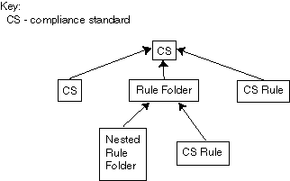

49.4.3 コンプライアンス標準について
コンプライアンス標準は、チェックまたはルールのコレクションです。それは、制御に従っているかどうかを判断するために、ITインフラストラクチャのセットに対してテストする必要があるコンプライアンス制御をCloud Controlによって表現したものです。
コンプライアンス標準は、階層構造内の次の各要素で構成されています(図49-9を参照)。
  • コンプライアンス標準ルール
  • ネストしたルール・フォルダおよび個別コンプライアンス標準ルールを含めることができるルール・フォルダ。
    ルール・フォルダは、コンプライアンス標準ルールを含む階層構造です。ルール・フォルダには、同じレベルの兄弟に対するルール・フォルダの重要性を示す重要度属性があります。この重要度は、他の兄弟ルール・フォルダからロールアップされているコンプライアンス・スコアの算出時に考慮されます。特定のルール・フォルダでは発生するテストが複数になる可能性がありますが、この方法で、特定のテストを他のテストより大きく重み付けできます。
  • 含まれているコンプライアンス標準。コンプライアンス標準には、他のコンプライアンス標準を含めることができます。
図49-9 コンプライアンス標準定義
図49-9の説明が続きます
「図49-9 コンプライアンス標準定義」の説明

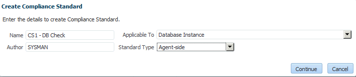

49.4.4.1 コンプライアンス標準の作成
Oracleデータベースのセキュリティ構成など、Oracle提供のコンプライアンス標準を使用することも、独自の基準を作成することもできます。
コンプライアンス標準を作成する前に、コンプライアンス標準およびコンプライアンス標準ルールは、コンプライアンス標準によって参照され、管理リポジトリで定義されていることを確認します。
コンプライアンス標準を作成するには、次の手順に従います。
  1. 「エンタープライズ」メニューから「コンプライアンス」を選択し、「ライブラリ」を選択します。
  2. 「コンプライアンス標準」タブをクリックします。
  3. 作成」ボタンをクリックします。名前、作成者、標準を適用可能なターゲット・タイプおよび標準タイプの入力を求められます。標準タイプは次のとおりです。
    • リポジトリ
    • WebLogic Serverの署名
    • リアルタイム・モニタリング
    • エージェント側
    「続行」をクリックします。
  4. 結果の「プロパティ」タブで、プロパティ値を入力します。
    「追加」をクリックして、この基準を識別するキーワードを追加することも、既存のキーワードを使用することもできます。
  5. コンプライアンス標準をさらに定義するには、ページの左上にあるコンプライアンス標準の名前を右クリックします。このメニューから、ルール・フォルダを作成し、ルールおよび組み込まれているコンプライアンス標準を追加できます。
    ルール・フォルダを使用して、選択したルール・フォルダに対して評価されたターゲットおよび選択したルール・フォルダに評価されたコンプライアンス標準ルールによって分類された、結果のサマリーを表示できます。
  6. 「保存」をクリックします。

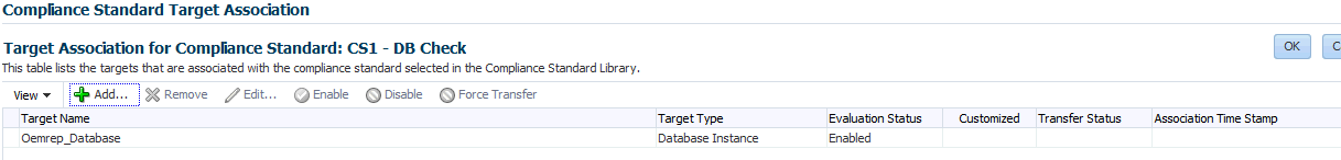

コンプライアンス標準を定義したら、標準をターゲットに関連付け、ターゲットのタイプ固有の設定を定義します。
  1. コンプライアンス標準ライブラリ・ページで、正しいコンプライアンス標準がハイライトされていることを確認します。
  2. ターゲットの関連付けボタンをクリックします。
  3. コンプライアンス標準に対するターゲットの関連付けページで、「追加」をクリックし、標準に対して評価するターゲットを選択します。
  4. 「検索と選択: ターゲット」ポップアップで、適切なターゲットを選択します。
  5. 「選択」をクリックします。
ターゲットをコンプライアンス標準に関連付けたら、ターゲットに関連付けられたパラメータを編集できます。
  1. コンプライアンス標準に対するターゲットの関連付けページで、「編集」をクリックします。
  2. コンプライアンス標準パラメータのカスタマイズ・ページで、必要に応じてパラメータを変更します。

既存のコンプライアンス標準ルール設定を編集して、コンプライアンス標準をカスタマイズできます。コンプライアンス・スコア計算に追加されたルールの重要度の変更、テンプレートのオーバーライドの回避、デフォルトのパラメータ値のオーバーライド(可能な場合)、およびコンプライアンス標準ルールの評価からのオブジェクトの除外(可能な場合)が可能です。

49.4.4.9 Browsing コンプライアンス標準の評価結果の参照
コンプライアンス標準の評価結果を参照するには、次の手順に従います。
  2. 「コンプライアンス標準」タブをクリックし、「評価結果」タブをクリックします。
  3. コンプライアンス標準をハイライト表示し、「詳細を表示」をクリックして、特定の基準の詳細を表示します。
    結果には、次のものがあります。
    • 異なるターゲットの平均コンプライアンス・スコア
    • ターゲット評価(クリティカル、警告、コンプライアンス)の数
    • 違反(クリティカル、警告、マイナー警告)の数

49.4.4.13 コンプライアンス標準のターゲットへの関連付け
コンプライアンス標準を作成したら、標準を1つ以上のターゲットに関連付けることができます。関連付けの一部として、ターゲットに関連する基準の重要度、コンプライアンス標準の評価のステータス、評価ステータスの変更理由およびしきい値などのパラメータをカスタマイズできます。
コンプライアンス標準をターゲットに関連付ける前に、コンプライアンス標準を関連付けるターゲットへのアクセス権限を持っていることを確認します。
コンプライアンス標準をターゲットに関連付けるには、次の手順に従います。
  3. 様々なターゲットに関連付けるコンプライアンス標準をハイライト表示します。ターゲットの関連付けボタンをクリックします。
  4. このコンプライアンス標準に関連付けるターゲットを選択します。「OK」をクリックします。
  5. コンプライアンス標準をハイライト表示したままで、「ターゲット・タイプ設定のオーバーライド」ボタンをクリックします。
  6. 必要に応じて、クリティカルのしきい値と警告のしきい値および重要度をカスタマイズします。
    クリティカルのしきい値と警告のしきい値を変更することにより、コンプライアンス標準スコア・イベントを生成する方法を指定します。たとえば、実際のスコアがクリティカルのしきい値より低い場合、クリティカル・スコア・イベントが呼び出されます。
    重要度を変更すると、コンプライアンス・スコアが変更される可能性があります。重要度は、階層内のコンプライアンス標準の重要度を示します。
  7. 「OK」をクリックします。

コンプライアンス標準は、1つ以上のコンプライアンス標準ルールを参照します。コンプライアンス標準を作成する際には、標準は、1つ以上の関連するコンプライアンス・フレームワークに適切にマッピングできるほど十分に詳細である必要があります。たとえば、Oracleの汎用コンプライアンス・フレームワークに存在する、次のようなコンプライアンス・フレームワーク構造を考えてみます。
  • 変更および構成管理(コンプライアンス・フレームワーク・サブグループ)
    • データベース変更(コンプライアンス・フレームワーク・サブグループ)
      • Oracle Databaseを構成するためのベスト・プラクティス(コンプライアンス標準)
      • Oracle RACデータベースを構成するためのベスト・プラクティス(コンプライアンス標準)
      • Oracleプラガブル・データベースを構成するためのベスト・プラクティス(コンプライアンス標準)
このコンプライアンス・フレームワーク構造の一部にマップされる必要がある多くのコンプライアンス標準が存在し、それぞれに、この特定の要件に対処するための独自のルールがあります。ある標準は、構成設定が正しく設定されていることをチェックします。別の標準は、構成設定が変更されたかどうかをリアルタイムでチェックするために使用されます。
この例では、データベース変更コンプライアンス・フレームワーク・サブグループは、多くの異なるタイプのターゲットに関連しています。すべてのOracle Database、Oracle RACデータベースおよびOracleプラガブル・データベースには、すべてが保護される必要がある独自のタイプの構成があります。これらのターゲット固有の構成をモニターするために作成されたすべての標準は、同じデータベース変更サブグループにマップされます。
コンプライアンス標準が、既存および将来のコンプライアンス・フレームワークにマップできるように詳細な方法で構造化される場合、ルール内の違反をロールアップし、コンプライアンス・フレームワークのスコアに正しく影響を与えることができます。
49.4.5 コンプライアンス標準ルール・フォルダについて
ルール・フォルダは、コンプライアンス標準内の類似したコンプライアンス標準ルールのグループ化に使用されるオプションの階層構造です。コンプライアンス標準に個別コンプライアンス標準ルールを追加したり、標準内に多数のルールが存在する場合はこれらをグループ化できます。コンプライアンス標準内の重要度設定がそれぞれ異なる複数のルール・フォルダに同じコンプライアンス標準ルールを追加できます。コンプライアンス標準内に、ルール・フォルダをネストできます。

  • 手動ルール
    自動的に実行できないチェックを説明できるため、これらのタイプのチェックをコンプライアンス・フレームワークで説明できます。
    たとえば、一般的なセキュリティ・チェックは、データ・センターへのセキュアなアクセスを確保することです。標準がターゲットに関連付けられている場合、各手動ルールにはそれぞれ1つの違反があります。ユーザーは、ルールのポジティブ・ステータスに手動でアテストする必要があります。つまり、タスクを担当する個人は、タスクを実行している必要があります。コンプライアンス・フレームワークは、手動チェックの違反を報告できるように、違反がいつ、だれによってクリアされたかを記録します。

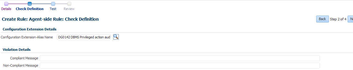

49.4.7.4 エージェント側ルールの作成
注意: エージェント側のルールを作成する前に、構成拡張を作成する必要があります。
収集された構成データに基づいてターゲットが必要な構成状態にあることを確認するためのエージェント側のコンプライアンス標準ルールを作成するには、次の手順に従います。
  2. 「コンプライアンス標準ルール」タブをクリックします。
  3. 作成」ボタンをクリックします。
  4. 「ルールの作成」ポップアップで、タイプとして「エージェント側のルール」を選択します。
  5. 「続行」をクリックします。
  6. 次の画面で、ルールの複数の主要属性を入力するよう求められます。
    • ルール名
      一意のルール名を入力します。
    • コンプライアンス・ルールの状態
      このルールの状態が開発と本番のどちらであるかを設定します。開発とは、ルールがまだ定義またはチューニング中であり、ターゲットで使用する準備がまだ整っていないことを意味します。ルールを本番に昇格した後、ルールを開発に戻すことはできません。
    • 重大度
      ルールには、重大度レベルがあり、クリティカル(ルールが違反している場合の深刻な問題)、警告(違反している場合の深刻ではない問題)、またはマイナー警告(違反している場合のマイナーな問題)のいずれかです。重大度は、このルールがコンプライアンス標準に追加されるときにこのルールに設定される可能性がある重要度とともにコンプライアンス・スコアに影響します。
    • 適用可能対象
      このルールが適用されるターゲット・タイプ。
    • ターゲット・プロパティ・フィルタ
      このルールがコンプライアンス標準に関連付けられているときにこのルールを適用可能なターゲットを決定する特定のターゲット・プロパティを指定できます。このようなプロパティには、オペレーティング・システム、ターゲット・ライフサイクルの状態、バージョンおよびプラットフォームがあります。たとえば、Linux OSなど、このルールにターゲット・プロパティ・フィルタを指定すると、このルールはLinuxオペレーティング・システムに対してのみ適用可能になります。
    • 説明
      ルールの説明
    • 論理
      このルールの確認対象、およびこのルールの違反による影響を表すテキスト。
    • 推奨
      違反が発生した際の問題の修正方法を表す推奨テキスト。
    • 参照URL
      コンプライアンス制御を詳細に説明するドキュメントへのURL。多くの場合、これらのドキュメントはコンテンツ管理システムに格納できます。
    • キーワード
      キーワードは、データを様々なレポートに編成する方法を制御できるようルールに割り当てることができます。
  7. 「次へ」をクリックします。
  8. 「チェック定義」ページで、ドロップダウン・リストから該当する「構成拡張-別名」を選択して、構成拡張の詳細を設定します。
  9. コンプライアンス・メッセージおよび非コンプライアンス・メッセージを入力します。これらは、評価に関して表示されるメッセージです。違反が発生すると、非コンプライアンス・メッセージが、インシデント管理機能下におけるイベントを説明する文字列になります。
  10. 「次へ」をクリックします。
  11. 「テキスト」画面では、ルールをテストできます。使用環境内のターゲットを選択し、「テストの実行」ボタンをクリックできます。ルールに関する問題が表示され、ルールを保存する前にこれらを解決できます。
  12. 「次へ」をクリックします。
  13. 最終ページでは、このルールに対して構成したすべての内容を確認できます。内容がすべて正しいことを確認し、「終了」ボタンをクリックしてルールを保存します。
49.4.7.5 手動ルールの作成
収集された構成データに基づいてターゲットが必要な構成状態にあることを確認するための手動コンプライアンス標準ルールを作成するには、次の手順に従います。
  3. 作成」ボタンをクリックします。
  4. 「ルールの作成」ポップアップで、タイプとして「手動ルール」を選択します。
  5. 「続行」をクリックします。
    • ルール名
      一意のルール名を入力します。
    • コンプライアンス・ルールの状態
    • 重大度
    • 適用可能対象
    • ターゲット・プロパティ・フィルタ
    • 説明
      ルールの説明
    • 論理
    • 推奨
    • コンプライアンス・メッセージ
      このメッセージは、ターゲットが準拠している場合に表示されます。
    • 非コンプライアンス・メッセージ
    • 参照URL
    • キーワード
  7. 「終了」をクリックします。

  6. 「ルールの作成: リポジトリ・ルール: テスト」ページで、「ターゲット名」フィールドの横にあるアイコンをクリックします。「検索と選択: ターゲット」ポップアップが表示されます。カスタム構成がデプロイされたホストを特定します。属性を選択して、「選択」をクリックします。
  7. 「ルールの作成: リポジトリ・ルール: テスト」ページで、「テストの実行」をクリックします。テストが正常に実行されたら、「テストの実行 - 正常に完了しました」という内容の確認が表示されます。

ターゲットの関連付けの手順:
  1. 作成したcompliance_css_csを選択します。「ターゲットの関連付け」をクリックします。
  2. 「コンプライアンス標準へのターゲット・アソシエーション: compliance_css_cs」ページで、「追加」をクリックし、ターゲットを追加します。
  3. 「検索と選択: ターゲット」ページで、/tmp/foo.xmlが存在するターゲットを選択し、「選択」をクリックします。「OK」をクリックします。
    これにより、関連付けを保存するかどうかが尋ねられます。「はい」または「いいえ」をクリックします。これにより、コンプライアンス標準が処理のためにターゲットに対して発行されたことを示す情報メッセージが表示されます。
    「コンプライアンス結果」ページで、compliance_css_csコンプライアンス標準を選択し、「詳細を表示」をクリックして、作成したコンプライアンス標準の詳細を表示します。
  2. compliance_css_ruleに関連付けられた「違反」タブをクリックします。ターゲットは1つ違反に関連付けられています。
  3. ツリー内のルール・ノードをクリックして「違反イベント」タブを表示してから、このタブをクリックし、ルールの違反の詳細を表示します。違反表内の違反行をクリックし、違反の詳細を表示します。
49.6.2 コンプライアンス標準エージェント側のルールおよび手動ルールの作成
この例の目的は、DBMSの権限アクションをテストするエージェント側のコンプライアンス標準ルールと手動ルールを作成することです。
エージェント側のコンプライアンス標準ルールを作成するには、次の手順を実行します。
  1. 構成拡張を作成します。
  2. エージェント側のコンプライアンス・ルールを作成します。
  3. 手動ルールを作成します。
  4. コンプライアンス標準の作成
  5. ルールを構成標準に追加します。
  6. コンプライアンス標準をターゲットに関連付けます。

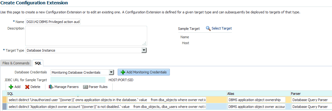

構成拡張の作成
次の手順を実行して、構成拡張を作成します。
  1. 「エンタープライズ」メニューから「構成」を選択し、「構成拡張」を選択します。
  2. 構成拡張ページで、「作成」をクリックします。
  3. 拡張の名前(例: DG0142 DBMS Privileged action audit)を入力します。この名前は、チェック定義ページで使用します。
  4. ターゲット・タイプに「データベース・インスタンス」を選択します。
  5. 「SQL」タブを選択します。
  6. 「加算」をクリックして、最初のSQL文を追加します。
    • 「SQL」フィールドで、次のように入力します。
      select distinct 'Unauthorized user '||owner||' owns application objects in the database.' value
         from dba_objects where
      owner not in ('ANONYMOUS','AURORA$JIS$UTILITY$', 'AURORA$ORB$UNAUTHENTICATED', 'CTXSYS','DBSNMP','DIP','DVF','DVSYS','EXFSYS','LBACSYS','MDDATA',
      'MDSYS','MGMT_VIEW','ODM','ODM_MTR', 'OLAPSYS','ORDPLUGINS', 'ORDSYS',
      'OSE$HTTP$ADMIN','OUTLN','PERFSTAT', 'PUBLIC','REPADMIN','RMAN','SI_INFORMTN_SCHEMA',
      'SYS','SYSMAN','SYSTEM','TRACESVR', 'TSMSYSWK_TEST','WKPROXY','WKSYS',
      'WKUSER','WMSYS','XDB', 'OWBSYS', 'SCOTT', 'ORACLE_OCM', 'ORDDATA', 'APEX_030200',
      'OWBSYS_AUDIT', 'APPQOSSYS', 'FLOWS_FILES')
      and owner not in (select grantee from dba_role_privs
         where granted_role='DBA')
    • 別名(たとえば、DBMS application object ownership)を入力します。この別名は、この構成拡張の最上部にルールを定義する際に役立ちます。
    • 「パーサー」には、データベース問合せパーサーを使用します。
  7. 「加算」をクリックして、2つ目のSQL文を追加します。
    • SQL
      select distinct 'Application object owner account '||owner||' is not disabled.' value
         from dba_objects, dba_users where
      'AURORA$ORB$UNAUTHENTICATED','CTXSYS','DBSNMP','DIP','DVF',
      'DVSYS','EXFSYS','LBACSYS','MDDATA','MDSYS','MGMT_VIEW','ODM',
      'ODM_MTR','OLAPSYS','ORDPLUGINS','ORDSYS','OSE$HTTP$ADMIN',
      'OUTLN','PERFSTAT','PUBLIC','REPADMIN','RMAN',
      'SI_INFORMTN_SCHEMA','SYS','SYSMAN','SYSTEM','TRACESVR', 'TSMSYS',
      'WK_TEST','WKPROXY','WKSYS','WKUSER','WMSYS','XDB')
      and owner in (select distinct owner from dba_objects where object_type <>
      'SYNONYM')
      and owner = username and upper(account_status) not like '%LOCKED%'
    • 別名(たとえば、DBMS application object owner accounts)を入力します。
  8. 「保存」をクリックし、次に「構成」ボックスで「はい」をクリックします。
    図49-10 完了した「構成拡張の作成」ページ

  5. 「ルールの作成: エージェント側のルール: 詳細」ページで、次の情報を設定します(図49-11を参照)。
    1. 名前: DBMS application object ownership
    2. コンプライアンス・ルールの状態: 開発
    3. 重大度: クリティカル
    4. 適用可能対象: データベース・インスタンス
    5. 説明: アプリケーション・オブジェクトは、所有権が承認されたアカウントにより所有される必要があります。
    6. 原理: データベース・オブジェクトの所有権は、所有するオブジェクトへのアクセス権を他のサブジェクトに割り当てる権限を含めて、所有するオブジェクトに対する完全な権限を意味します。オブジェクトの所有権が管理または制御されていないと、オブジェクトに対する承認されていないアクセスまたは変更が発生する可能性があります。
    7. 「次」をクリックします。
      図49-11 完了したコンプライアンス標準ルールの「詳細」ページ
  6. 「ルールの作成: エージェント側のルール: チェック定義」ページで、以前に定義した構成拡張と別名を検索します。図49-12を参照してください。
    注意: 構成拡張名別名は、1つに結合されて「構成拡張」の名前と「名前」フィールドに表示されます。この例では、完全な名前は、DG0142 DBMS Privileged action audit-DBMS application object ownershipです。
    「次」をクリックします。
    図49-12 完了したコンプライアンス標準ルールの「チェック定義」ページ
  7. 「ルールの作成: エージェント側のルール: テスト」ページで、ターゲットを検索し、「テストの実行」をクリックします。テストが実行中であることを示すポップアップが表示されます。確認ポップアップの「閉じる」をクリックします。図49-13を参照してください。
    注意: 違反のあるテスト結果を故意に生成することもできます。たとえば、target type equal to hostをテストして、ホスト・ターゲットを評価すると、違反結果が表示されます。
    「次」をクリックします。
    図49-13 完了したコンプライアンス標準ルールの「テスト」ページ
  8. 「ルールの作成: エージェント側のルール: 確認」ページで、情報が意図したものであることを確認します。意図したものとは異なる場合、「戻る」をクリックし、必要に応じて修正します。情報が正しい場合は、「終了」をクリックします。図49-14を参照してください。
    注意: コンプライアンス標準ルールは、「終了」をクリックするまで定義されません。

  4. 「手動ルールの作成」ページで、次の情報を設定します(図49-15を参照)。
    1. 名前: DBMS testing plans and procedures
    2. コンプライアンス・ルールの状態: Production
    3. 重大度: 警告
    5. 説明: DBMSのインストール、アップグレードおよびパッチをテストするための計画およびプロシージャは、本番での実装前に定義し、遵守する必要があります。
    6. 原理: 既存のソフトウェアに対する更新とパッチの適用には、セキュリティの強化、製品の機能の強化または製品への機能の追加の意図があります。ただし、残念なことに、更新またはパッチの適用が、本番システムを動作不能にしたり、重大な脆弱性をもたらすことがよくあります。また、一部の更新は、セキュリティ要件を満たさない許容不可能な設定にセキュリティ構成を戻します。これらの理由により、更新とパッチをオフラインでテストしてから本番環境に導入することがよい方法です。
    7. 推奨: DBMSのインストール、アップグレードおよびパッチをテストするためのプロシージャを開発、文書化および実装してから、本番システムにデプロイします。
    8. コンプライアンス・メッセージ: DBMSのインストール、アップグレードおよびパッチをテストするための計画およびプロシージャは、本番での実装前に定義し、遵守します。
    9. 非コンプライアンス・メッセージ: DBMSのインストール、アップグレードおよびパッチをテストするための計画およびプロシージャは、本番での実装前に定義または遵守されません。
    10. 参照URL: http://iase.disa.mil/stigs/index.html
    11. ルールのキーワード: セキュリティ
    12. 「終了」をクリックします。
      図49-15 完了した「手動ルール」ページ

標準コンプライアンスを作成するには、次の手順に従います。
  2. 「コンプライアンス・ライブラリ」ページで、「コンプライアンス標準」をクリックします。
  3. 「作成」をクリックします。「コンプライアンス標準の作成」ポップアップで、次を設定します(図49-16を参照)。
    図49-18 「コンプライアンス標準ライブラリ」ページ
  3. 新たに作成した標準(CS1 - DB Check)をハイライト表示し、「ターゲットの関連付け」ボタンをクリックします。
  4. 「コンプライアンス標準へのターゲット・アソシエーション: CS1 - DB Check」ページで、「追加」をクリックします。
  5. 1つ以上のターゲット(Oemrep_Databaseなど)を選択します。図49-19を参照してください。
    図49-19 完了した「ターゲット・アソシエーション」ページ
  6. 「選択」をクリックします。「OK」をクリックします。
  7. 「はい」をクリックして、アソシエーションを保存します。

  1. 「コンプライアンス」メニューから、「結果」を選択します。
  2. 「評価結果」タブで、CS1 - DB Checkという名前のコンプライアンス標準を見つけます。標準に対する違反があることに注意してください。
    図49-20 「評価結果」タブでのCS1 - DB Checkコンプライアンス標準
  3. コンプライアンス標準を選択し、「違反の管理」タブをクリックします。
  4. 「違反の管理」ページで、「抑止解除された違反」タブが選択されていることを確認します。
  5. 「DBMS testing plans and procedures」を選択します。図49-21を参照してください。
    図49-21 「違反の管理」ページ - 「抑止解除された違反」
  6. 違反を抑止するには、「違反の抑止」タブをクリックします。
  7. 「違反の抑止の確認」ポップアップで、「無期限に違反を抑止」を選択します。
  8. 抑止された違反は、「評価結果」ページに表示されなくなります。図49-22を参照してください。
    図49-22 違反が抑止された後の「評価結果」ページ
  9. 違反の抑止を解除するには、「抑止された違反」タブを使用します(図49-23参照)。行を選択し、「違反の抑止解除」をクリックします。

49.6.4 違反のクリア
手動ルール違反をクリアすると、違反がクリアされます。また、コンプライアンス・スコアが対応するコンプライアンス標準またはターゲットに対して上昇します。違反をクリアするには、次の手順に従います。
  1. 「コンプライアンス」メニューから、「結果」を選択します。CS1 - DB Checkコンプライアンス標準を選択します。
  2. 「違反の管理」をクリックします。
  3. 「違反の管理」ページで、DBMS testing plans and proceduresルールをハイライト表示します。
  4. ルール違反の管理タブをクリックします。
  5. 「違反の管理」ページで、ルールをハイライト表示し、「手動ルール違反」タブをクリックします。
    図49-24 手動ルール違反のクリア
  6. 行を選択し、「違反のクリア」をクリックします。「違反のクリアの確認」ポップアップで、「無期限に違反をクリア」を選択するか、または「違反のクリア期間」を選択して日付を指定します。完全を期すために、違反をクリアした理由を入力します。
