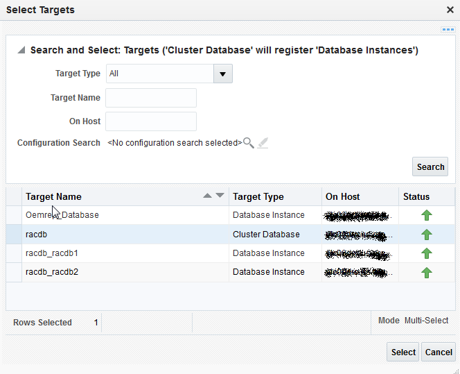

    • データベース・インスタンスの追加: 「追加」メニューから「データベース・インスタンス」を選択して、単一インスタンスまたはOracle Real Application Cluster (RAC)のデータベース・ターゲットを登録します。
    • カスタム・データベースの追加: 「追加」メニューから「カスタム・データベース」を選択して外部データベース・ターゲットを登録します。名前、ホスト、ポート、SID、インスタンスID、サービス、ユーザー名、パスワードおよび確認用パスワードを指定し、「接続テスト」をクリックしてデータベースの詳細を検証します。確認したら、「OK」をクリックしてデータベースを登録します。

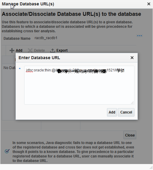

    • DB URLの管理: このオプションを使用して、JVM診断およびデータベース診断の間のクロス層相関を確立します。データベースを選択し、「DB URLの管理」をクリックします。データベースのデータベースURLの関連付け/関連付け解除で、「データベースURL」を選択して「追加」をクリックし、関連付けるデータベースのURLを指定します。
      注意:
      DBユーザーは、モニター対象のアプリケーションを実行するユーザーと同一であり、ターゲット・データベースの固定ビューであるGV_$SESSION、GV_$SESSION_WAIT、GV_$PROCESS、GV_$SQLTEXT、GV_$SQLAREA、GV_$LOCKおよびGV_$LATCHNAMEに対するSELECT権限を持っている必要があります。

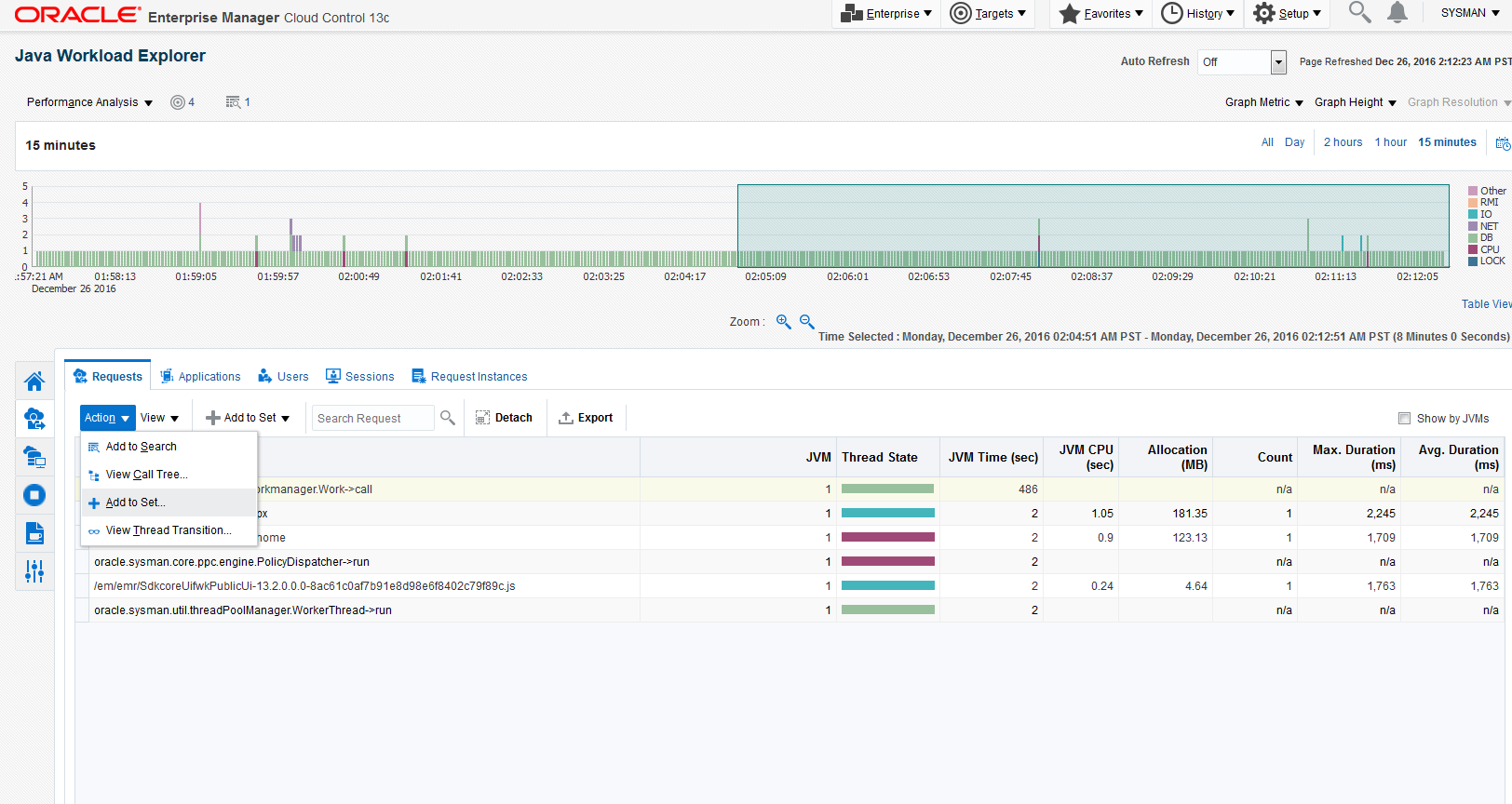

  • JVMアクティビティ(過去15分間): このリージョンには、プールの各JVMのアクティブなスレッドが表示されます。JVMアクティビティのグラフ(「アクティブ・スレッドの状態」、「メモリー使用量」、「CPU使用率」、「GCオーバーヘッド」および「レスポンスと負荷」)を選択することもできます。
  • 概要(過去15分): このリージョンには、プールの各JVMの過去15分間のステータスが表示されます。JVMの現在のアクティビティ(CPU使用率、メモリー、データベース・レスポンス、ネットワーク・レスポンスを待機しているスレッドの平均数、同期ロックを待機しているスレッドの平均数、アイドル・スレッド、および構成変更を含む)が表示されます。その他の情報: 「ターゲット・ステータス」、「診断の結果」、「GCオーバーヘッド%」、「ホストCPU使用率」。最大使用済JVMヒープ(%)、「メジャーGC数」、「マイナーGC数」、「メジャーGC時間(ms)」、「マイナーGC時間(ms)」、「ホスト」、「OS」、「ベンダー」、「JVMバージョン」、「最小ヒープ・サイズ(MB)」、「最大ヒープ・サイズ(MB)」、「オープン・ファイル・ディスクリプタ(%)」、「スワップ領域(%)」、「ホスト・メモリー(%)」、「コンテキスト切替え(/秒)」および「OSR」。
    表示されたJVMが異なるWebLogicドメインに存在する場合は、JVMが稼働しているWebLogicドメインとホストが表示されます。「JVM」リンクをクリックすると、JVMホーム・ページにドリルダウンできます。
  • 上位リクエスト(過去15分間): このリージョンには、プールの各JVMの上位リクエストが表示されます。統計には、各リクエストのJVM時間、JVM CPU、スレッド割当て、件数、最大期間、各リクエストの平均期間、スループット(/分)および最小期間(ms)が含まれます。

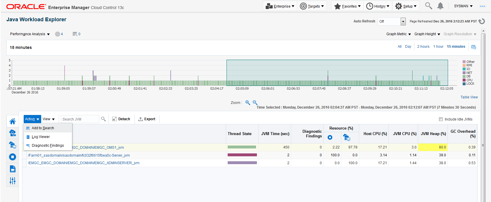

このページには、選択したプールのすべてのJVMのリアルタイム・データが表示されます。このデータは、JVMの様々なアクティブおよびアイドル状態のスレッド分析に役立ちます。分析では、スレッド・レベルからスレッドで使用されたメソッドに、そしてメソッドに含まれているローカル変数にドリルダウンできます。
「ターゲット」メニューから「ミドルウェア」を選択し、Java仮想マシン・プール・ターゲットをクリックします。「Java仮想マシン・プール」メニューから「ライブ・スレッド分析」オプションを選択します。
このページには次の内容が表示されます。

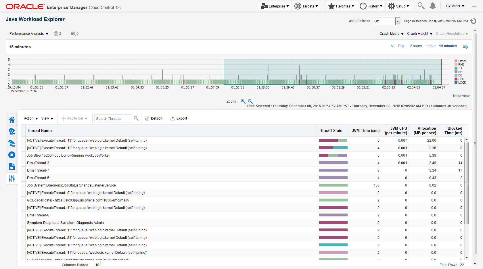

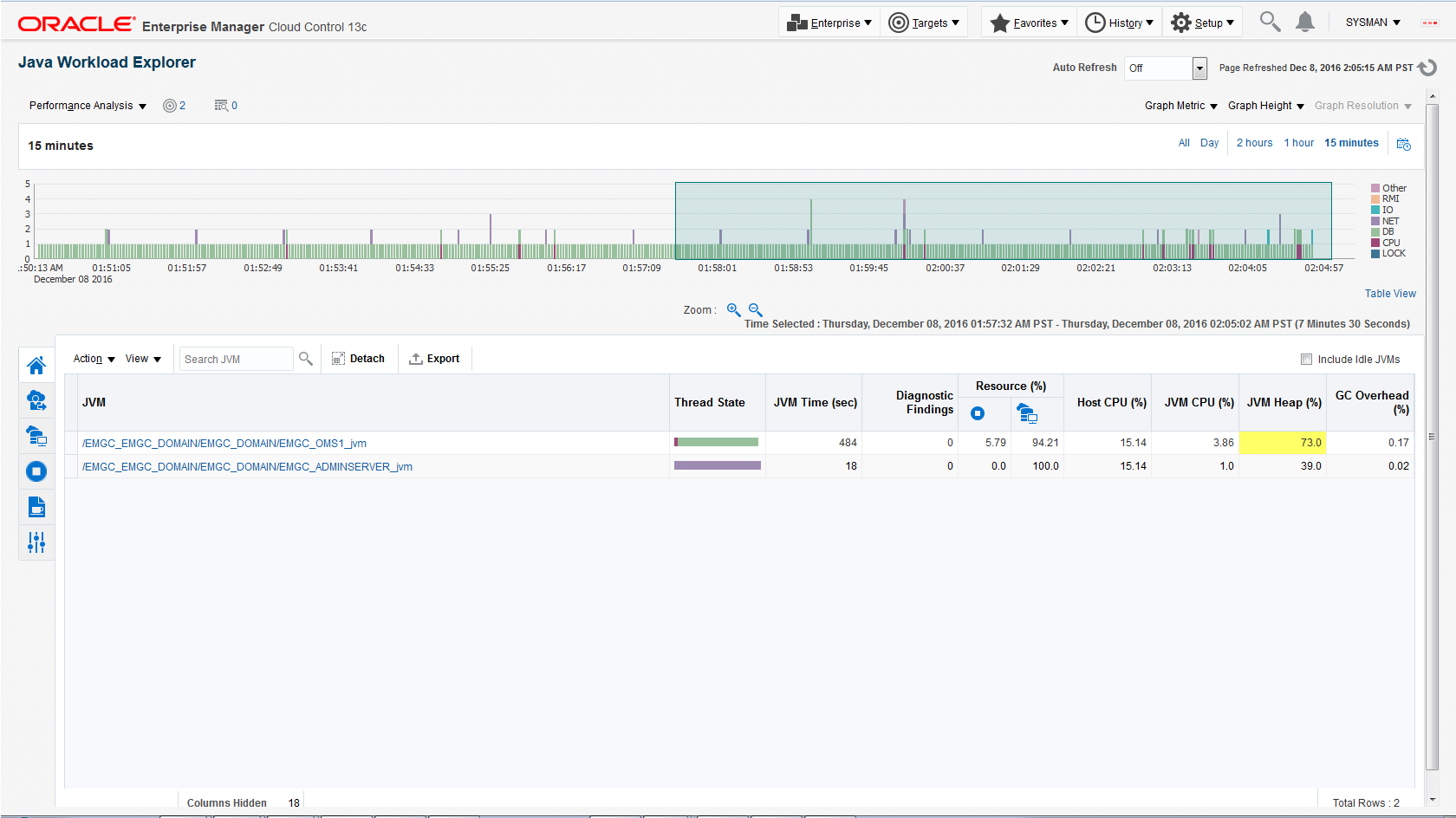

  • JVM: この表には、JVMのリストと各JVMの現在のステータスが表示されます。CPU使用率、メモリー、データベース・レスポンスを待機しているスレッドの数、同期ロックを待機しているスレッドの数およびその他の詳細など、JVMの現在のアクティビティが表示されます。
  • JVMスレッド: この表には選択したJVMで実行中のすべてのスレッドのリストが表示されます。各スレッドに関して、次の詳細が表示されます。
    • スレッド名: スレッド名。リンクをクリックすると、JVMスタックが表示されます。
    • リクエスト: スレッドによって処理されているアプリケーション・リクエスト。
    • OS Pid: このスレッドのオペレーティング・システムとスレッドのID。
    • 現在のコール: スレッドで実行されている最下位のユーザー・メソッド。
    • ファイル名: 現在のコールのクラスとメソッドを含むファイル名。
    • 行: 現在実行中のメソッドの行番号。
    • 状態: スレッドの現在の状態。これには「DB待機」、「RMI待機」または「ネットワーク待機」があります。
      ADPまたはDMSが構成されている場合、「リクエスト名」と「リクエスト有効期間」に値が表示されます。
      スレッドがDB待機状態にある場合は、「待機中」列にスレッドが待機しているデータベースの名前が表示され、「待機時間」列にはスレッドが待機する必要のある時間が表示されます。
      リンクをクリックすると、そのデータベースの診断の詳細が表示されます。詳細は、「多層間の分析の実行」を参照してください。これにより、データベースの問題を追跡して、データベース・アクティビティを行うアプリケーション・リクエストを特定できます。また、メソッドおよび行番号情報を含む完全なコール・スタックを表示することもできます。
      注意:
      データベース診断の詳細を表示するには、次の点を確認してください。
      • JVM診断エージェントがリクエストを開始したJVMで実行されています。
      • モニター対象のデータベースが、JVM診断エンジンによって登録されている必要があります。
    • その他の列: 「アプリケーション名」、「モジュール名」、「ワーク・マネージャ」、「フレーム数」、「スタック」、「ボトルネック」、「文字の読取り」、「文字の書込み」、「ブロック数」、「ブロック時間(ms)」、「待機件数」、「待機時間(sec)」、「IOファイル名」、「OSスレッドId」、「経過時間(ms)」、「待機時間」、「保持されているロック」、「ECID」、「RID」、「ユーザー」、「セッション」、「アイドル」。
    次の操作を実行できます。
    • エクスポート: スレッドを選択して「エクスポート」をクリックし、Excelファイルにスレッド詳細とスレッド・スタック情報をエクスポートします。

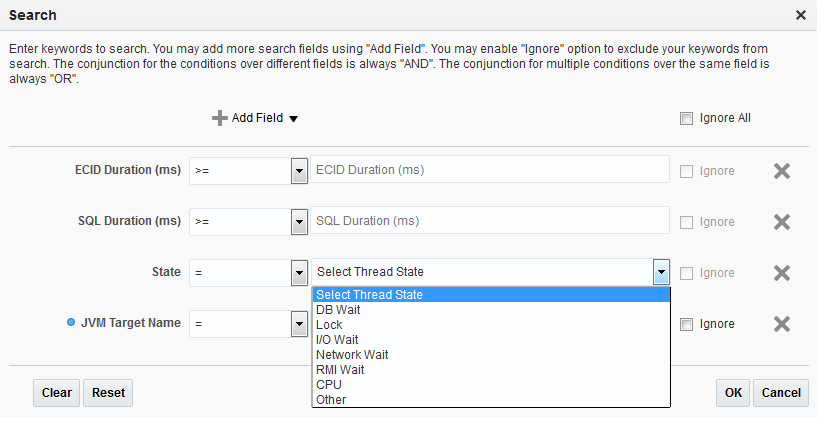

    • 検索/フィルタ: レポートされる行の数を最小限にするには、「検索」フィールドで列名を選択し、フィルタを指定します。たとえば、「スレッド名」を選択し、jobの語を入力します。検索を実行すると、jobの語が含まれるスレッドがレポートされます。
    • アイドル・スレッドの表示: このチェック・ボックスを選択して、「JVMスレッド」表にすべてのアイドル・スレッドをリストします。
    • デタッチ: スレッドを選択して、「デタッチ」をクリックすると、表が個別のウィンドウに表示されます。
    • 選択したスレッドのスナップショットの取得: スレッドを選択して、「アクション」メニューから「選択したスレッドのスナップショットの取得」を選択します。スレッド・スナップショット・ページが表示されます。スナップショット設定を構成して「スレッド・スナップショットの取得」をクリックできます。選択したスレッドの詳細を含むスナップショット・ファイルが生成されます。「Java仮想マシン・プール」メニューから「スレッド・スナップショット」を選択して追加の詳細を表示します。
    • アクティブなスレッドのスナップショットの取得: このオプションでは、すべてのアクティブなスレッドのスナップショットを取得できます。「アクション」メニューから「アクティブなスレッドのスナップショットの取得」を選択すると、「スレッド・スナップショット」ページが表示されます。スナップショット設定を構成して「スレッド・スナップショットの取得」をクリックできます。すべてのアクティブ・スレッドの詳細を含むスナップショット・ファイルが生成されます。「Java仮想マシン・プール」メニューから「スレッド・スナップショット」を選択して追加の詳細を表示します。
    • スレッド履歴の表示: スレッドを選択し、「アクション」メニューから「スレッド履歴の表示」を選択します。選択した時間間隔のスレッドの履歴データがJava Workload Explorerページに表示されます。
    • アイドルとしてマーク: スレッドを選択し、「アクション」メニューから「アイドルとしてマーク」を選択します。選択したスレッドには、アイドル・スレッド・ルールに基づいて「アイドル」のマークが表示され、モニタリング・データに収集されなくなります。JVMDにアイドル・スレッドがマークされても、OSまたはJVMスレッド管理は影響を受けません。
    • アクティブとしてマーク: アイドル・スレッドを選択して、「アクション」メニューから「アクティブとしてマーク」を選択し、ステータスを「アクティブ」に変更します。

  • JVM: この表には、JVMのリストと各JVMの現在のステータスが表示されます。CPU使用率、メモリー、データベース・レスポンスを待機しているスレッドの数、同期ロックを待機しているスレッドの数や、その他の詳細などのJVMの現在のアクティビティが表示されます。JVMプロセスの統計には、「CPU (%)」、「メモリー(%)」、「コンテキスト切替え(/秒)」および「オープン・ファイル・ディスクリプタ(%)」が含まれます。スレッドの統計には、「CPU」、「DB待機」、「ロック」、「ネットワーク待機」、「IO待機」、「RMI待機」および「アイドル・スレッド」が含まれます。
  • JVMスレッド: この表にはJVMで実行中のすべてのスレッドのリストが表示されます。スレッドをクリックすると、スレッドの詳細が表示されます。使用可能な列をすべて表示するには、「表示」メニューから、「列」を選択し、「すべて表示」を選択します。
    スレッドの詳細は、次のとおりです。
    • 状態: スレッドの現在の状態。これには「DB待機」、「RMI待機」または「ネットワーク待機」があります。スレッドがDB待機状態の場合は、リンクをクリックするとデータベース診断の詳細が表示されます。これにより、データベースの問題を追跡して、データベース・アクティビティを行うアプリケーション・リクエストを特定できます。また、メソッドおよび行番号情報を含む完全なコール・スタックを表示することもできます。
      注意:
    スレッドがDB待機状態にある場合は、「待機中」列にスレッドが待機しているデータベースの名前が表示され、「待機時間」列にはスレッドが待機する必要のある時間が表示されます。「DB待機」列のリンクをクリックすると、そのデータベースの診断の詳細が表示されます。これは、データベースの問題を追跡して、データベース・アクティビティを行うアプリケーション・リクエストを特定するうえで役立ちます。
    注意:
    データベースの診断の詳細は、次の場合に表示できます。
    実行可能な操作は次のとおりです。
    • 選択したスレッドまたはアクティブなスレッドのスナップショットの取得: リストからスレッドを選択し、「アクション」メニューから「選択したスレッドのスナップショットの取得」オプションを選択します。「スレッド・スナップショット」ページが表示され、ここでスナップショットを取得します。「アクティブなスレッドのスナップショットの取得」オプションを選択すると、このJVMで実行されているアクティブなスレッドすべてのスナップショットを取得できます。スナップショットごとに次のパラメータを指定できます。
      • ポーリング間隔: スナップショットの繰り返し間隔。
      • ポーリング継続時間: スナップショットの取得期間。
      • 説明: スナップショットの説明。
      • スレッド詳細: スナップショットにスレッド詳細を含める必要があるかどうかを指定できます。
      • スレッドの変更の試行: 場合によって、スレッドに関連付けられているスタックが急変して、スナップショットの取得が困難になることがあります。このパラメータを選択すると、スレッドを一時停止してスナップショットを取得できます。
      • ネットワーク待機を含む: スナップショットにネットワーク待機のスレッドを含める必要があるかどうかを指定します。
      • すべてのスレッド: スナップショットにすべてのスレッド(アクティブおよびアイドル)を含める必要があるかどうかを指定します。
      • トレースの中断の許可: トレース・プロセスを中断できるかどうかを示します。
      選択に応じて、選択したスレッドまたはアクティブなスレッドの詳細を含むスナップショット・ファイルが生成されます。「Java仮想マシン・プール」メニューから「スレッド・スナップショット」を選択して追加の詳細を表示します。
    • スレッド履歴の表示: スレッドを選択し、「アクション」メニューから「スレッド履歴の表示」を選択します。過去30分間のスレッドの履歴データが表示されます。
    • アイドルとしてマーク: リストからスレッドを選択し、「アクション」メニューから「アイドルとしてマーク」をクリックして、スレッドをアイドルとしてマークします。
    • アクティブとしてマーク: 「アイドル・スレッドの表示」チェック・ボックスを選択した場合、アイドル・スレッドのリストが表示されます。スレッドを選択し、「アクション」メニューから「アクティブとしてマーク」を選択して、そのスレッドをアクティブなスレッドとしてマークします。
    • システム・コールをマーク: 「JVMD構成」ページでシステム・コールとして定義されたスレッド(「JVM診断エンジンの構成」を参照)とは別に、特定のスレッドをシステム・コールとしてマークできます。「JVMスレッド」表からスレッドを選択します。「アクション」メニューから「システム・コールをマーク」を選択して、そのスレッドをシステム・コールとしてマークします。このようにマークされたユーザー・コールは、その後、すべてシステム・コールとして扱われます。マークされたコールを選択して「システム・コールのマークを解除」をクリックすると、その後、そのスレッドはユーザー・コールとして扱われます。
  • スレッド情報: このセクションには、選択したスレッドの詳細情報が表示されます。現在のコール、リクエスト、ECID、状態、待機中、待機リクエストなど、スレッドの詳細が表示されます。スレッドがDB待機状態になっている場合は、リンクをクリックしてデータベースのホームページにドリルダウンします。多層間の分析の実行を参照してください。

    注意:
    データベースをJVMDに登録した後でも多層間の相互関係が確立されない場合は、データベースを選択して「DB URLの管理」をクリックします。「登録されたデータベースの関連付け/関連付け解除」フィールドで、データベースURLを選択して「追加」をクリックし、関連付けるデータベースのURLを指定します。登録済データベースにURLが関連付けられた後で、JVM診断エンジンは、JVMターゲットと基礎となるデータベース間の層間JVMコールのモニタリングを開始します。

Oracle Real Application Cluster(Oracle RAC)データベースは、データベース・インスタンスおよびリスナーの構成が複雑です。ユーザー・アプリケーションでは、単一インスタンスのデータベースで使用するSIDのかわりに、Oracle RACサービスを使用してデータベースに接続します。ユーザー・アプリケーションは、実際のデータベース・インスタンスとは別のマシンをリスニングしているOracle RACリスナーに接続できます。多層間の相互関係が確立されるためには、すべてのリスナーおよびデータベース・インスタンスがEnterprise Managerの検出済ターゲットである必要があります。次のオプションのいずれかを使用して、多層間の相互関係を確立できます。
  1. クラスタ(RAC)・データベースがEMで検出され、JVMDと多層間の相互関係を確立する場合、クラスタ・データベースターゲット・タイプを追加できます。次の図を参照してください。
    注意:
    クラスタの一部であるデータベース・インスタンスを選択しないでください。たとえば、次の図では、racdbはクラスタ・データベースであり、racdb_racdb1およびracdb_racdb2はクラスタracdbの一部です。したがって、Weblogicデータ・ソースでクラスタ・データベースを使用している場合、クラスタ・データベースを追加することを検討する必要があります。JVMDでは、自動的に関連付けられたデータベース・インスタンスが取得されます。
    Figure 20-1 クラスタ・データベースの追加
    クラスタの追加
    前述の図では、クラスタ・データベースracdbが追加されており、次の図では、racdb_racdb1とracdb_racdb2の両方のインスタンスが登録済データベースに追加されています。
    図20-2 クラスタ・データベースの登録後
    登録後
    クラスタの一部であるデータベース・インスタンスのみを追加する場合、これを行うことはできますが、SQL実行リクエストが別のdbインスタンスを介していると、マッピングの一部が失われることがあります。そのため、EMにクラスタ・データベースが検出された場合で、多層間マッピングの範囲が広い場合、これを直接追加することをお薦めします。
  2. Oracle RACのすべてのデータベース・インスタンスがEnterprise Managerで検出されていない場合は、次の手順を実行します。
    • データベース・インスタンスをRAC DBの各インスタンスのSIDを使用してカスタム・データベースとしてJVM診断に登録し、(構成済データ・ソースを介したアプリケーションへの接続に使用される) JDBC URLを「DB URLの管理」に追加します。
      図20-3 データベースURLの管理
      データベースの管理
      次に例を示します。
      RAC DB interface: host_rac, port:1521, ServiceName:S121、次のように構成された3つのdbインスタンスを含んでいます。
      DB1--> hos1 SID:S1212 Port:1521
      DB2--> host2 SID:S1211 Port:1521
      DB3--> host3 SID:S1213 Port:1521
      また、データ・ソースがjdbc:oracle:thin:@//host_rac:1521/S121として構成されています。さらに上のシナリオで、3つのカスタムDBをそのSIDを使用して追加し、各カスタムDBについてデータ・ソースに構成したJDBC URLを「DB URLの管理」で追加する必要があります。

  6. 「追加」をクリックします。診断データを収集する1つ以上のJVMターゲットを選択します。
    注意:
    選択するJVMターゲットは、同じJVMプールに属している必要があります。
  7. 選択したターゲットの診断タイプを選択し、「OK」をクリックします。診断スナップショットが作成されていることを示すポップアップ・ウィンドウが表示されます。診断スナップショットが作成されたら、「閉じる」をクリックします。診断スナップショット・ページに戻ります。

検索基準
ページに含まれる「検索基準」を使用して、検索を絞り込み、レポートされるデータを最小限に抑えることができます。
図20-5 検索基準
検索に追加
デフォルトで使用されるキーワードは、「ECID継続時間(ms)」、「SQL継続時間(ms)」および「状態」です。「状態」を使用して、関心がある「スレッド状態」を選択できます。すべての検索において、フィールドを無視することを選択できます。
「フィールドの追加」メニューを使用して、リクエスト、ユーザー・セッション・データベース、内部リソース、コードおよびスレッドについてフィールドを選択できます。

20.10.4 診断
JVMまたはJVMプールに関連付けられた統計データは、タブの形式で使用可能です。診断タブは、リージョンまたは関連するリージョンのセットに基づいてユーザーの目的に対応します。タブには関連するサブタブが含まれることがあります。
ほとんどのタブには「アクション」メニューと「表示」メニューがあります。多くの場合、「アクション」メニューのオプションは、「検索に追加」や「セットに追加」のように、画面の他の部分で選択できるオプションと同じです。その他のメニュー・オプションは次のとおりです。
  • 検索に追加: 要素を検索基準に追加します。
    図20-6 検索に追加
    検索に追加
  • セットに追加: 要素をセット基準に追加します。
    図20-7 セットに追加
    セットに追加
  • ログ・ビューア: ログ・メッセージを表示します。
  • 診断の結果: ミドルウェア診断アドバイザを表示します。
  • コール・ツリーの表示: メソッドと、メソッドを実行するコールの時間の割合を表示します。
  • スレッドの遷移の表示: 時間経過に伴うスレッドの変化をグラフィック表示します。
  • セッション診断: これはRUEI (Real User Experience Insight)ベースの分析です。JVMターゲットがRUEIシステムで有効化されている場合のみ使用できます。
次のタブがあります。
  • 概要:
    図20-8 「概要:」タブ
    概要
    統計: 「OSR」、「コンテキスト切替え(/秒)」、「ホスト・メモリー(%)」、「スワップ領域(%)」、「オープン・ファイル・ディスクリプタ(%)」、「最大ヒープ・サイズ(MB)」、「最小ヒープ・サイズ(MB)」、「コンテナ・タイプ」、「コンテナ名」、および「バージョン」
    アクション: 「検索に追加」、「ログ・ビューア」、「診断の結果」

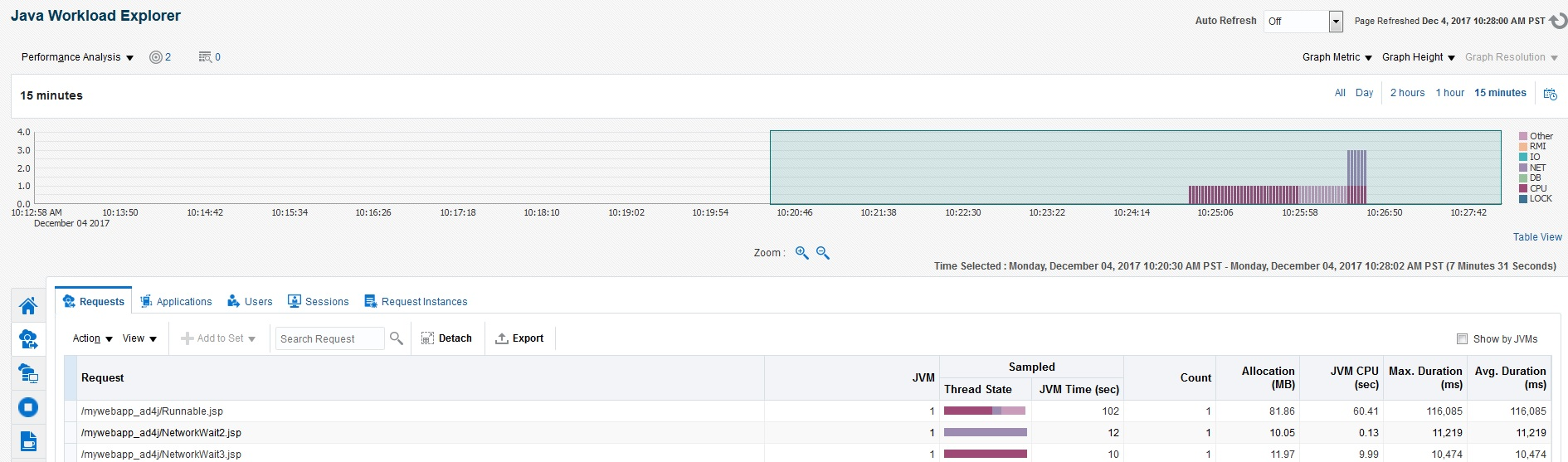

    • リクエスト
      図20-9 「リクエスト」タブ
      リクエスト・タブ
      統計には、時間(ms)、最大時間(ms)、JVM CPU(秒)、割当て(MB)、件数、JVM時間(秒)、スレッド状態が含まれます。
      サンプルのリクエスト・メトリック(件数、割当て、時間など)は、スタックのサンプルの取得中に捕捉される特定のインスタンスから収集されたデータに基づいて計算されます。非サンプル・メトリックは、前回のサンプリング以降に実行されたすべてのインスタンスに基づいて計算されます。
      次に例を示します。
      リクエストの平均実行時間は50から1500ミリ秒で、平均実行時間は100ミリ秒です。リクエストは1秒当たり1000回実行されます。
      サンプリングでは主に低速の実行が捕捉されます。サンプリングされたカウントは1000/sより大幅に小さく、平均実行時間およびその他のメトリックは捕捉された低速の実行の動作を反映します。13.3で導入された新機能では、すべてのリクエスト実行がカウントおよび測定されます。前述の例では、カウントは100/sを示し、平均は100ミリ秒です。
      注意:
      • 「スレッド状態」および「JVM時間」メトリックは、サンプル・データとしてのみ使用できます。
      • まったくサンプリングされていない(JVMDによってサンプリングされたときにスレッド・スタックにインスタンスが1つもない)リクエストは、その2秒間にはまったく表示されません。
      アクション: 「検索に追加」、「コール・ツリーの表示」、「セットに追加」、および「スレッドの遷移の表示」。

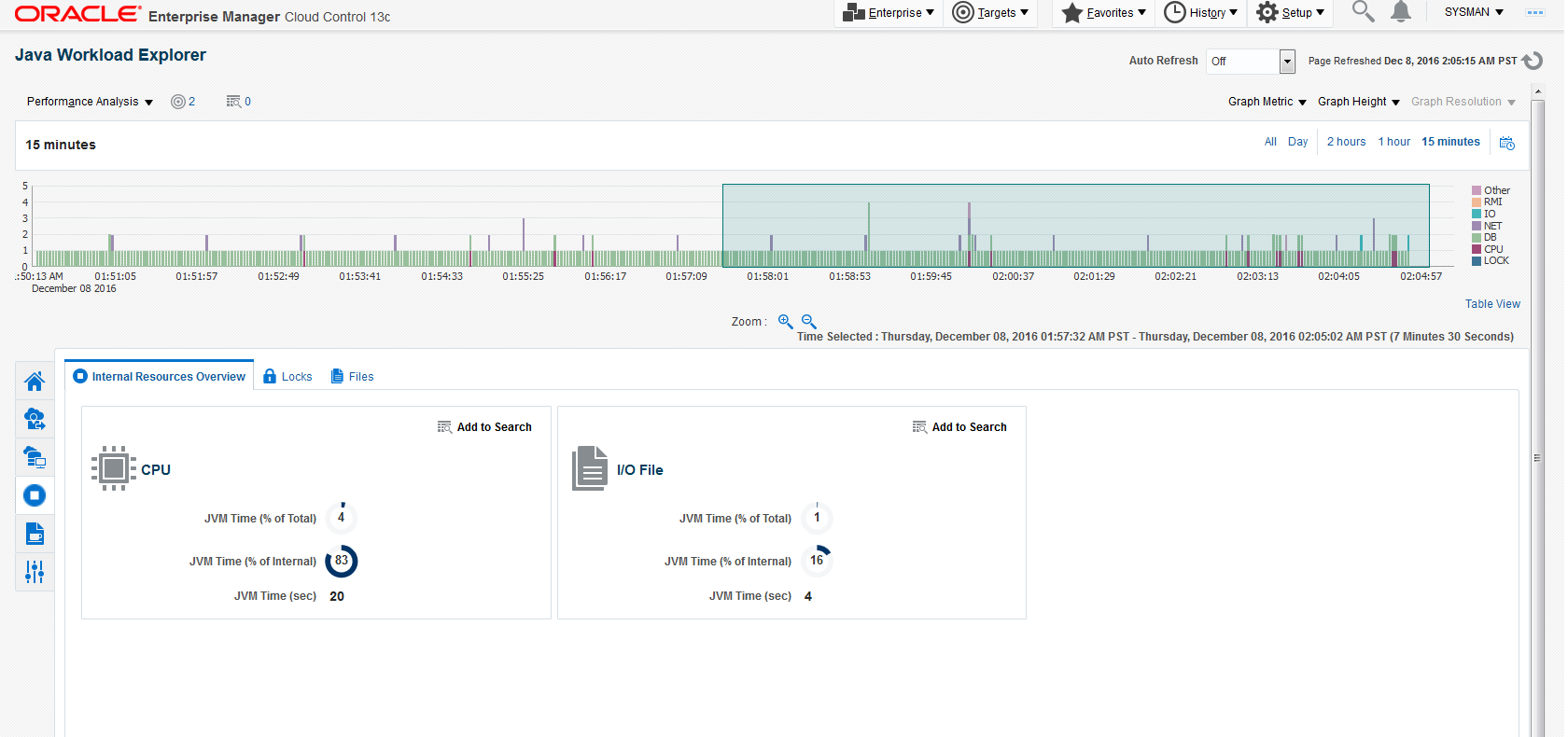

  • 内部リソース
    図20-11 「内部リソース」タブ
    内部リソース
    • 内部リソース概要
      • CPU - 「JVM時間(合計の%)」、「JVM時間(内部の%)」および「JVM時間(sec)」
      • ロック - 「JVM時間(合計の%)」、「JVM時間(内部の%)」、「JVM時間(sec)」
      • I/Oファイル - 「JVM時間(合計の%)」、「JVM時間(内部の%)」および「JVM時間(sec)」

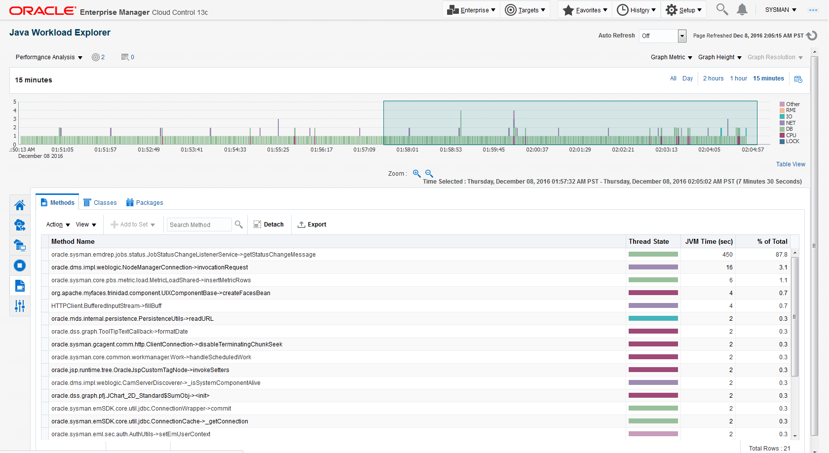

  • コード
    図20-12 「コード」タブ
    コード
    統計: 「合計の%」、「JVM時間(sec)」および「パッケージ」
    • メソッド

  • スレッド
    図20-13 「スレッド」タブ
    スレッド
    統計: 「文字の書込み」、「文字の読取り」、「待機件数」、「待機時間(sec)」、「ブロック数」、「ブロックされた時間(ms)」、「ボトルネック(%)」、「スタック(%)」、「割当て(MB/秒)」、「JVM CPU(/分)」
    アクション: 「検索に追加」、「コール・ツリーの表示」、「セットに追加」、「ログ・ビューア」、「スレッドの遷移の表示」、「サンプル分析」
