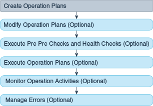

図5-1は、Oracle Site Guard操作のロードマップを示しています。オプションとマークされている手順は、サイト・トポロジと操作計画でその構成が必要な場合に必要となります。ただし、ほとんどのエンタープライズ・デプロイメントは大規模なため、通常、ワークフローのすべての構成手順が必要になります。
図5-1 Oracle Site Guard操作のワークフロー
操作のワークフロー

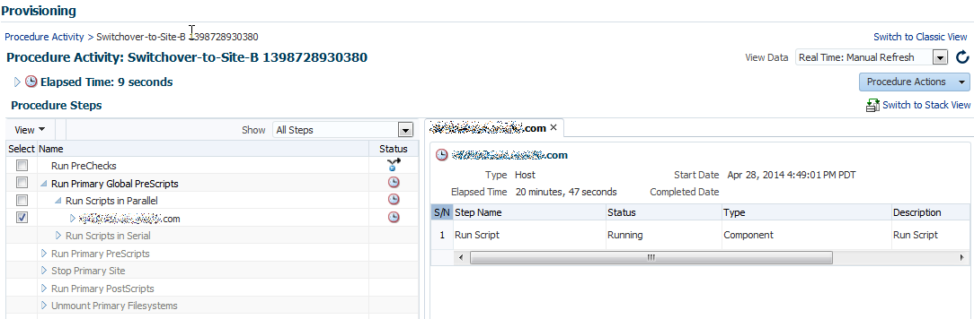

5.6.1.1 操作アクティビティの表示
Enterprise Manager Cloud Controlコンソールを使用して操作アクティビティを表示する方法について説明します。
実行のために送信された操作アクティビティをEnterprise Manager Cloud Controlコンソールを使用して監視するには、次のようにします。
  1. EM_SG_ADMINISTRATORロール権限を使用してEnterprise Managerにログインします。
  2. 「エンタープライズ」メニューで、「プロビジョニングとパッチ適用」、「プロシージャ・アクティビティ」を順にクリックします。「プロビジョニング」ページが表示されます。
  3. または、次のようにサイトの操作アクティビティ・ページに移動します。
    • 「システム」ページで、操作計画が実行された対象のシステムの名前(「汎用システム」)をクリックします。
    • 「汎用システム」、「サイト・ガード」、「操作」の順にクリックします
    • 「操作アクティビティ」タブをクリックします。
  4. 「プロシージャ・アクティビティ」表で、監視する操作のアクティビティの名前をクリックします。
    その操作の「プロシージャ・アクティビティ」ページが表示されます。図5-2を参照してください。

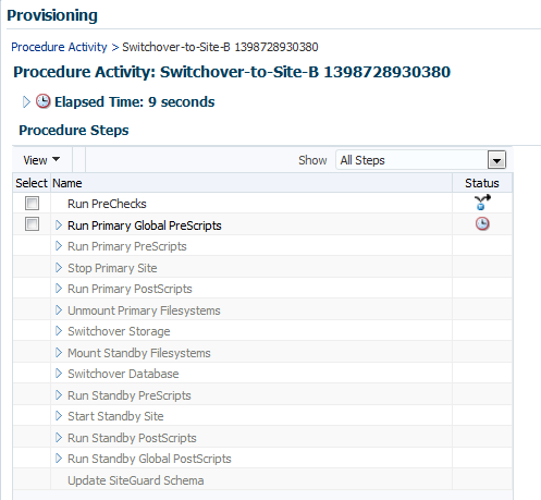

  5. 最上位手順の隣のドロップダウン記号をクリックして、サブ手順を表示します。アクティビティの手順が階層として表示されます。図5-3を参照してください。
    図5-3 Enterprise Manager Cloud Controlコンソールでの操作アクティビティの手順の階層表示
    操作での手順の階層

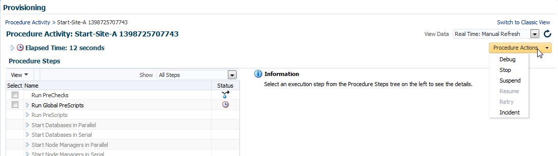

5.6.1.2 操作の一時停止、再開または停止
Enterprise Manager Cloud Controlコンソールを使用して操作実行を管理する方法について説明します。
進行中の操作を一時停止し、後で再開できます。再開する必要のない操作を停止することもできます。
Enterprise Manager Cloud Controlコンソールを使用して操作計画を管理するには、次のようにします。
  3. 「プロシージャ・アクティビティ」表で、監視する操作の名前をクリックします。
  4. ページの右側にある「プロシージャ・アクション」をクリックします。
  5. ドロップダウン・メニューからアクションをクリックします。図5-4を参照してください。
    図5-4 操作の一時停止、再開または停止
    操作の一時停止、再開または停止

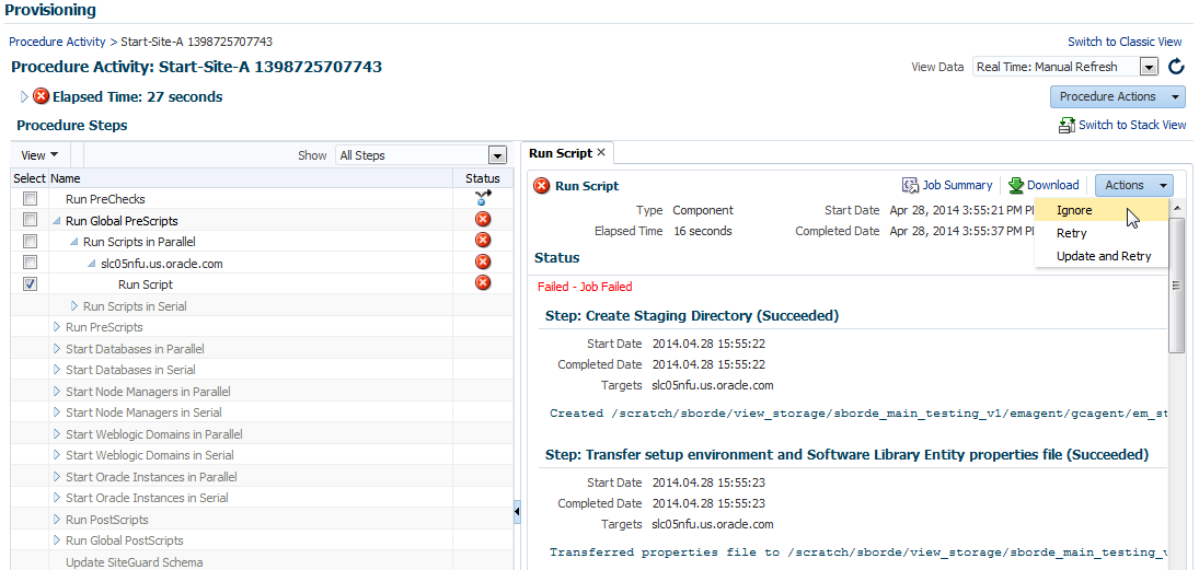

5.7 実行エラーの管理
Oracle Site Guardは、Enterprise Manager Cloud Controlデプロイメントを使用してリモート・ホストでの障害時リカバリ操作を編成します。このフレームワークでは、実行エラー・モードを介してエラー管理が行われます。
操作計画の実行時に検出されたエラーは、様々な方法で管理されます。Oracle Site Guardには、個々の手順でエラー・モードを定義するオプションが用意されており、手順を有効化または無効化することもできます。たとえば、操作手順が「エラー時に停止」のエラー・モードに関連付けられている場合、操作はその手順の実行中にエラーが発生するとOracle Site Guardにより停止されます。
エラーが発生した手順を再試行して操作を続行するには、次のようにします。
  3. 「プロシージャ・アクティビティ」表で、変更する操作の名前をクリックします。
  4. 最上位手順の隣のドロップダウン記号をクリックして、サブ手順を表示します。アクティビティの手順が階層として表示されます。手順の階層で、エラーが検出された手順にたどり着くまでドロップダウン記号をクリックします。
    図5-5を参照してください。
    図5-5 ステータスの詳細
    ステータスの詳細
  5. 手順を選択し、「アクション」をクリックします。ドロップダウン・メニューが表示されます。
  6. ドロップダウン・メニューから、このエラーを管理するためにOracle Site Guardで実行するアクションをクリックします。
    • エラーを無視し、計画の他の手順を続行するには、「無視」をクリックします。
    • 手順を再実行するには、「再試行」をクリックします。
    • この手順のパラメータを更新して手順を再実行するには、「更新と再試行」をクリックします。
