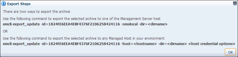

  1. アダプタ・インストール・ファイルをエクスポートするために必要なコマンドを確認します。これを行うには、次のステップを実行します:
    1. Enterprise Managerコンソールの「設定」メニューから、「拡張性」を選択し、次に、「自己更新」を選択します。
    2. 「管理コネクタ」リンクをクリックします。
    3. HP Service Manager 9コネクタをクリックした後、「アクション」リストから「エクスポート」を選択します。
      ファイルをエクスポートするために必要なコマンドを示すポップアップ・ウィンドウが表示されます。図5-1に、ウィンドウの例を示します。
      図5-1 エクスポート・コマンドの例
      エクスポート・コマンド
  2. 管理サーバー・ホスト・システムでコマンド・ウィンドウを開き、ファイルをコピーする一時ディレクトリに移動します。
  3. 次のコマンドを使用して、EM CLIにログインします。sysmanアカウントのパスワード情報を提供するよう求められます。
    emcli login -username=sysman
  4. <dirname>を一時ディレクトリのフルパスに変更して、該当のシステムからEM CLI export_updateコマンドを実行します。
    この操作によって、p15980954_112000_Generic.zipという名前のzipファイルが作成されます。
  5. 次のコマンドを使用して、.zipファイルからアダプタ・インストール用の.jarファイルを抽出します。
    unzip *.zip archives/*connector.jar
