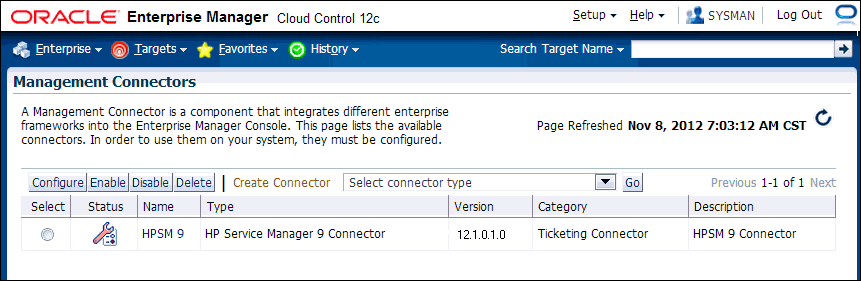

  1. Enterprise Managerコンソールの「設定」メニューから、「拡張性」を選択し、次に、「管理コネクタ」を選択します。
  2. 「コネクタの作成」ドロップダウン・リストから、コネクタ・タイプにHP Service Manager 9コネクタを選択し、「実行」をクリックします。
  3. 次のページでコネクタの名前と説明を入力し、「OK」をクリックします。
    図3-1に示すように、「管理コネクタ」ページにコネクタ・インスタンスが未構成として表示されます。
    図3-1 未構成のHPSM 9コネクタ
    HPSM 9

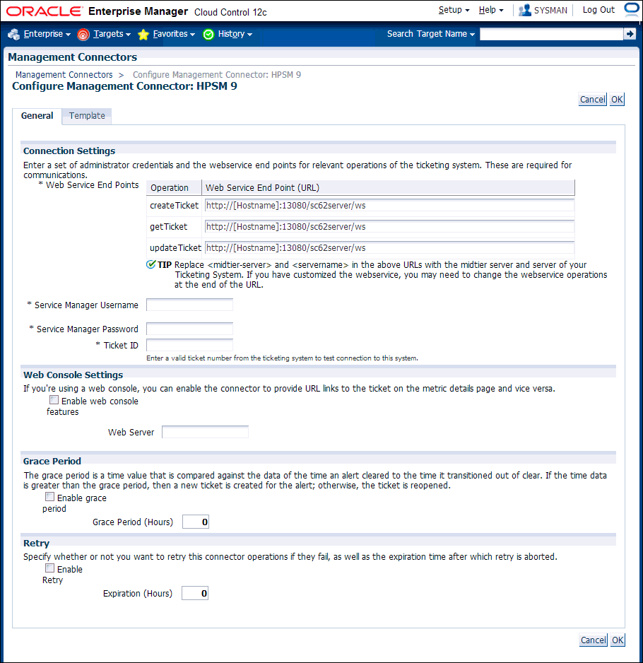

    図3-2に示す「管理コネクタの構成」ページの「一般」タブが表示されます。
    図3-2 「管理コネクタの構成」ページ
    管理コネクタの構成ページ
  2. 必要な設定を行います。詳細は、一般設定の指定を参照してください。

HP Service Managerコネクタは、Service Manager Web層を介して提供されるWebサービスを使用してService Managerサーバーと通信します。すべてのフィールドが必須です。
  • Webサービス・エンドポイント - createTicket、updateTicketおよびgetTicket操作に対してコールするWebサービス・エンドポイントのURL。Service Manager WebサービスURLの形式は、次のとおりです。
    	http://[Hostname]:13080/sc62server/ws
    ほとんどの場合は、[Hostname]をWeb層が配置されているサーバーのホスト名またはIPアドレスに置き換えることのみが必要になります。ポート番号はデフォルトで13080に設定されるため、Web層で使用されるポートを変更した場合にのみ、ポート番号を変更する必要があります。それ以外に変更が必要になる可能性があるのは、プロトコルのみです。SSLを使用する場合は、プロトコルをhttpからhttpsに変更する必要があります。
    注意:
    SSLを使用してEnterprise ManagerとService Managerの間の通信を暗号化する場合は、HTTPS用SSLの有効化のEnterprise Managerへのアダプタ証明書のインポートを参照してください。
  • Service Managerのユーザー名 - HP Service Manager WebサービスでサポートされているHTTP Basic認証用のユーザー名を指定します。このユーザー名は、HP Service Managerでのチケットの作成、更新および問合せを実行するための適切な権限/ロールを持っている必要があります。コネクタを介して作成されたすべてのチケットが、このユーザー・アカウントで生成されます。
  • Service Managerのパスワード - Service Managerのユーザー名フィールドで指定されたユーザーに関連付けられているパスワードを指定します。
  • チケット番号 - 構成内容の保存時に接続をテストするために、有効なチケット番号を入力します。
    • 正しいWebサービス・エンドポイントを指定し、有効なチケット番号を入力した場合、「OK」をクリックすると「管理コネクタ」ページに次のメッセージが表示されます。
      接続テストは成功しました。構成は保存されました。
    • 以前にコネクタ構成を保存しておらず、間違ったWebサービス・エンドポイントまたは無効なチケット番号を入力した場合は、「OK」をクリックすると「管理コネクタ」ページに次のメッセージが表示されます。
      接続テストに失敗しました。構成は保存されました。
    • 以前にコネクタ構成を保存しており、間違ったWebサービス・エンドポイントまたは無効なチケット番号を入力した場合は、「OK」をクリックすると「管理コネクタ」ページに次のメッセージが表示されます。
      接続テストに失敗しました。構成は保存されませんでした。

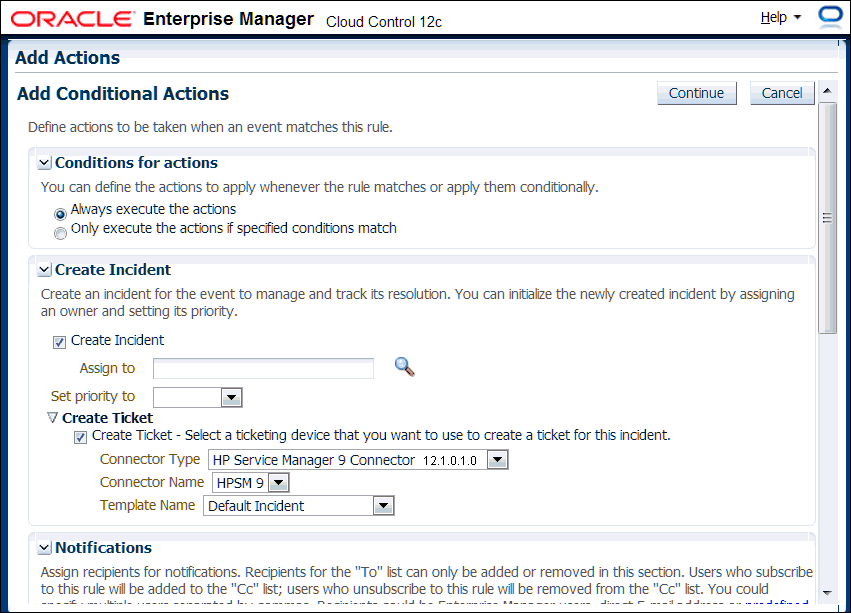

Enterprise Managerでコネクタ・インスタンスが作成されると、関連付けられたテンプレートすべてをチケットの作成または更新操作に使用できるようになります。自動チケット発行の場合は、インシデント・ルールの作成時に選択されたチケット・テンプレートに基づいて通知メソッドが作成されます。手動チケット発行の場合は、図3-3に示すように、Enterprise Managerコンソールからチケットを作成するときにチケット・テンプレートを選択します。
図3-3 条件付きアクションの追加
アクションの追加

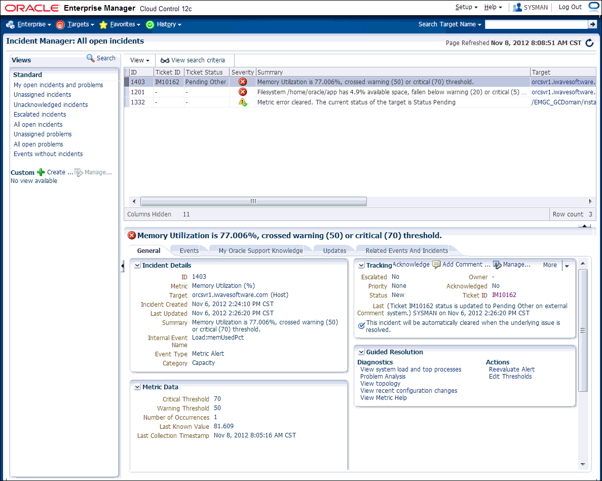

  1. Enterprise Managerコンソールの「エンタープライズ」メニューから、「モニタリング」を選択し、「インシデント・マネージャ」を選択します。
    オープン・インシデントが表示されます。
  2. 目的のインシデントをクリックして、インシデントの情報を表示します。
  3. 図3-4に示すように、「トラッキング」セクションの「チケットID」ラベルの右側に示されているチケット識別子をクリックします。
    HP Service Manager Webコンソールのログイン・ページに転送されます。
    図3-4 Enterprise Managerコンソールのインシデントの詳細
    インシデントの詳細

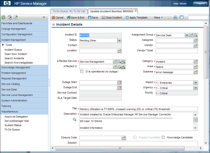

    図3-5に示すように、このインシデントに関連付けられているHP Service Managerのインシデントの詳細がHP Service Manager Webコンソールを介して表示されます。

図3-5 インシデントの詳細
インシデントの詳細

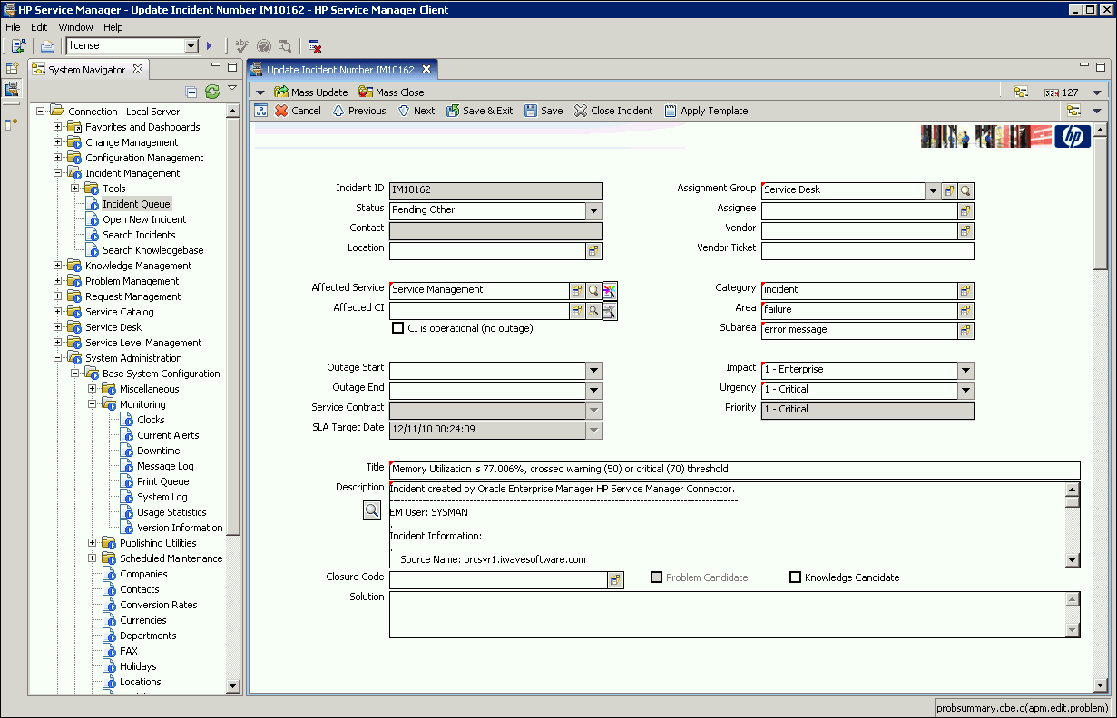

  1. 図3-6に示すように、HP Service Managerクライアントで、Enterprise Managerからのインシデントをオープンします。
  2. 「Description」フィールドで「URL:」フィールドまで下にスクロールし、示されているURLをクリックします。
    Enterprise Managerコンソールのログイン・ページが表示されます。Enterprise Managerのユーザー名およびパスワードを入力すると、そのチケットに関連するインシデントに転送されます。

図3-6 HP Service Managerコンソールのアラート詳細
アラートの詳細
