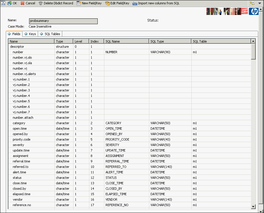

    3. 「File Name」にprobsummaryと入力して、「Search」をクリックします。
      図6-1に示すように、probsummary情報が表形式で表示されます。
      図6-1 probsummary情報
      probsummary
    4. 「Name」がdescriptorで、「Type」がstructureの行をクリックします。

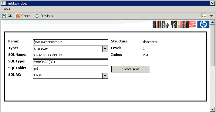

    8. 「Edit Field/Key」をクリックします。図6-2に示すように、フィールドの編集ウィンドウが表示されます。
      図6-2 フィールドの更新ウィンドウ
      フィールドの更新ウィンドウ
    9. 「SQL Name」フィールドにORACLE_CONN_ID、「SQL Type」フィールドにVARCHAR(32)、「SQL Table」フィールドにm2と入力してから、「OK」をクリックします。
    10. メイン・パネルで「OK」をクリックします。

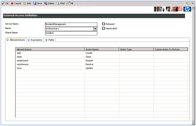

  3. 次のようにWebサービスを変更し、新規データベース・フィールドを含めます。
    1. 「Menu Navigation」を展開し、「System Navigator」ペインで「Tailoring」、「Web Services」の順に展開します。
    2. 「WSDL Configuration」をダブルクリックします。
      「External Access Definition」パネルが表示されます。
    3. 「Name」フィールドにprobsummaryと入力し、「Search」をクリックします。
      図6-3に示すように、probsummaryのレコードがロードされます。
      図6-3 「External Access Definition」パネル
      外部アクセス

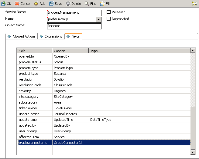

    4. 「Fields」タブをクリックして、フィールドのリストの一番下までスクロールします。
    5. 最初の空白行の「Field」列をクリックし、リストから「oracle.connector.id」を選択します。
    6. 図6-4に示すように、同じ行の「Caption」列をクリックしてOracleConnectorIdと入力し、「OK」をクリックします。

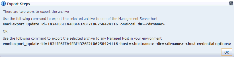

    3. HP Service Managerコネクタをクリックした後、「アクション」リストから「エクスポート」を選択します。
      図6-5の例のようなポップアップ・ウィンドウが表示され、ファイルをエクスポートするために必要なコマンドが示されます。
      図6-5 エクスポート・コマンドの例
      エクスポート・コマンドの例
  2. 管理サーバー・ホスト・システムでコマンド・ウィンドウを開き、ファイルをコピーして解凍する一時ディレクトリに移動します。
  3. 次のコマンドを使用して、EM CLIにログインします。sysmanアカウントのパスワード情報を提供するよう求められます。
    emcli login -username=sysman
  4. <dirname>を一時ディレクトリのフルパスに変更して、該当のシステムからEM CLI export_updateコマンドを実行します。
    この操作によって、p15980954_112000_Generic.zipという名前のzipファイルが作成されます。

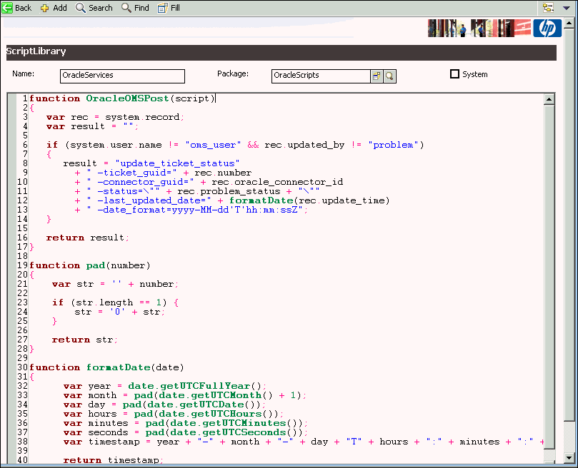

    3. 「Name」にOracleServicesと入力し、「Package」にOracleScriptsと入力します。
    4. 通知スクリプト・ファイルのエクスポートに記載されているOracleOMSPost.jsファイルの内容をスクリプト・パネルにコピーします。図6-6に、フィールドが指定された後の「Script Library」パネルを示します。
    5. 6行目のユーザー名の値を、oms_userからEnterprise ManagerがService Manager Webサービスにアクセスするために使用するユーザー名に変更します。詳細は、接続設定でService Managerのユーザー名を参照してください。
    6. 「Add」をクリックします。

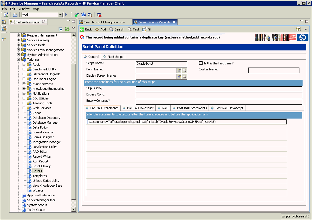

  3. 次のサブステップを実行して、スクリプト・ライブラリをコールするスクリプト・パネルを作成します。
    1. 「System Navigator」パネルで「Scripts」をダブルクリックします。
      「Script Panel Definition」パネルが表示されます。
    2. スクリプト名としてOracleScriptと入力します。
    3. 「Pre RAD Statements」タブをクリックします。
    4. 最初の行をクリックし、次のテキストを入力します。ここで、<emcli_dir>はEM CLIツールがインストールされているパスです。
      $L.command="<emcli_dir>\\emcli.bat;"+jscall("OracleServices.OracleOMSPost", $script)
      注意:
      パスのバックスラッシュは、2つ続けて入力する必要があります。たとえば、C:\tools\em\emcli.batはC:\\tools\\em\\emcli.batのように入力します。
      図6-7に、フィールドが指定された後の「Script Library」パネルを示します。

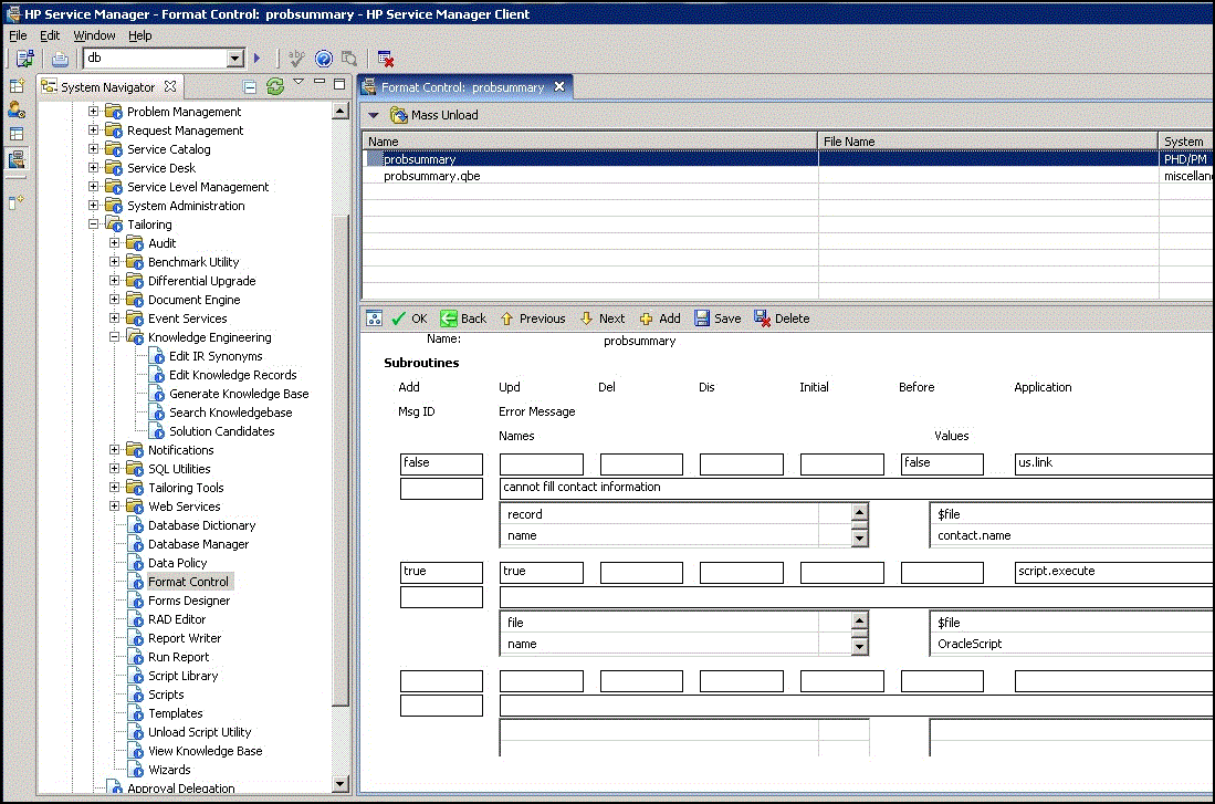

  4. 次のサブステップを実行して、チケットの作成または更新時にスクリプトを起動するようにFormat Controlを更新します。
    1. 「System Navigator」パネルで「Format Control」をダブルクリックします。
      「Search Format Control Records」パネルが表示されます。
    2. 「Name」フィールドにprobsummaryと入力し、「Search」をクリックします。
      「Format Control: probsummary」パネルが表示されます。
    3. 「Name」がprobsummaryの行をクリックします。
    4. 「Subroutines」をクリックして「Subroutines」タブを開きます。
      1つ以上のサブルーチンがすでに定義されている場合があります。
    5. 最後の空のエントリまで画面を下にスクロールし、次のデータを入力します。
      • 「Add」を「true」に設定します。
      • 「Upd」を「true」に設定します。
      • 「Names」を、1行目は「file」に設定し、2行目は「name」に設定します。
      • 「Values」を、1行目は「$file」に設定し、2行目は「OracleScript」に設定します。
      図6-8に、フィールドを指定した後の「Format Control」パネルを示します。
    6. 「Save」をクリックします。
    図6-8 「Format Control」パネル
