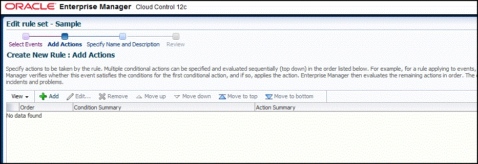

    図4-1に示すようなアクションの追加ページが表示されます。
    図4-1 アクションの追加ページ
    新規ルールの作成ウィザードのアクションの追加ページを示しています。

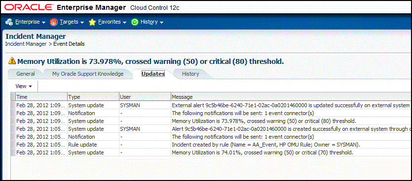

  • Enterprise Managerでは、図4-3のように更新タブのイベントには、コメントでイベントが作成または更新されたことを示す注釈が付きます。
    図4-3イベント注釈
    イベントの詳細ページの更新タブのコンテンツを示しています。

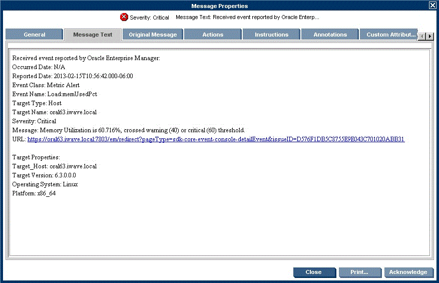

4.2 HP Operationsコンソールでのイベントの表示
イベントがHP Operationsに送信された後は、HP Operationsコンソールにイベントを表示できます。 図4-4に示すように、次のようなイベントの詳細がすべてHP Operationsに送信されます。
  • イベント・メッセージ
  • イベントの重大度
  • タイムスタンプ
  • イベントが発生したターゲット
  • Enterprise Managerのイベント詳細ページへのURL
図4-4 HP Operationsコンソールのイベント詳細
メッセージ・テキストタブのコンテンツを示しています。

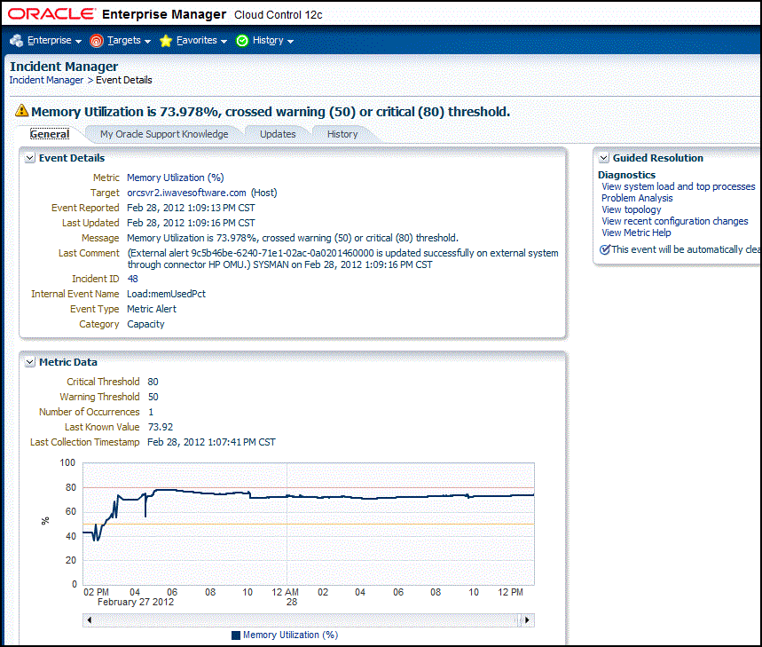

有効なEnterprise Managerユーザー・アカウントを使用してログオンした後、URLをクリックすると、図4-5に示すように、Enterprise Managerにイベントの詳細が表示されます。 HP Operationsに送信されるイベント情報、またはEnterprise ManagerイベントとHP Operationsイベント間のマッピングをイベント・テンプレートによって変更できます。
