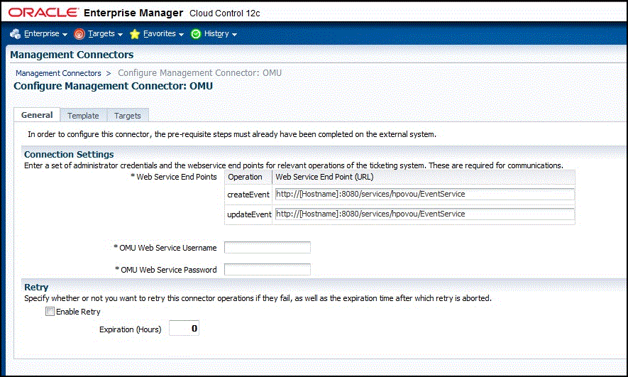

    図3-2に示すような管理コネクタの構成ページの一般タブが表示されます。
  3. 必要な設定を行います。 詳細は、一般設定の指定を参照してください。
  4. OKをクリックします。
    管理コネクタページが再度表示されます。 OMUコネクタ行の構成済列にチェック・マークが付きます。
    注意:
    OMUとEnterprise Manager間の接続を確立するためのプロトコルとしてHTTPSを選択した場合は、SSLを使用するためのEnterprise Managerの構成に指定されているステップを実行したことを確認してください。
図3-2 管理コネクタの構成ページ
構成管理ページの一般タブのコンテンツを示しています。

3.4 一般設定の指定
次の各項では、様々な構成項目の指定方法について説明します。
3.4.1 接続設定
OMUコネクタは、HP Operations Manager用のOracle WebサービスのインストールでインストールされたOMU Webサービスを介してOperations Managerと通信します。 次のすべてのフィールドは必須です。
  • Webサービス・エンドポイント - OMUでイベント(メッセージ)を作成および更新するときに使用するURL。 OMU Webサービスは、createEventおよびupdateEvent操作のために同じURLを使用します。 両方の操作のデフォルトの形式は次のとおりです。
    http://[Hostname]:8080/services/hpovou/EventService
    OMU WebサービスがHTTPまたはHTTPSのどちらを使用して設定されたかどうかに基づいて、両方の操作のURLを変更します。
    HTTPの場合
    • URLの[Hostname]を、OMU Webサービスがインストールされているシステムのホスト名またはIPアドレスに置き換えます。
    HTTPSの場合
    • プロトコルをhttpからhttpsに変更します。
    • ポート番号を8080から8443に変更します。
    例:
    omuwsというホスト名のシステムにOMU Webサービスがインストールされている場合は、次の各URLが異なるプロトコルに対して構成されます。
    • HTTPの場合
      http://omuws:8080/services/hpovou/EventService
    • HTTPSの場合
      https://omuws:8443/services/hpovou/EventService
  • OMU Webサービス・ユーザー名 - 適切なWebサービスのインストールに関する項(UNIXの場合はUNIXでのWebサービスのインストール、Windowsの場合はWindowsでのWebサービスのインストール)のステップ9で、OMU Webサービスにアクセスするために構成したユーザー名。
  • OMU Webサービス・パスワード - 適切なWebサービスのインストールに関する項(UNIXの場合はUNIXでのWebサービスのインストール、Windowsの場合はWindowsでのWebサービスのインストール)のステップ10で、OMU Webサービスにアクセスするために構成したパスワード。
3.4.2 再試行
再試行オプションを有効または無効にしたり、その間隔値を構成できます。 デフォルトでは、再試行は無効になっています。 この設定は、OMUコネクタが処理するすべてのイベントに適用されます。 詳細は、再試行オプションを参照してください。
再試行間隔には、時間数を任意の整数値(例: 1または2)で使用できます。
