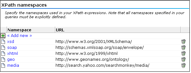

  1. 構成→一般→詳細設定→XPathネームスペースの順に選択します。 図F-1に示すウィンドウが表示されます。
    図F-1 XPathネームスペースの例
    このウィンドウは、XPathベースのコンテンツ・メッセージ、カスタム・ディメンション、ユーザー識別、およびページ識別とサービス識別の定義を指定するときに、ネームスペースタブをクリックしても表示できます。

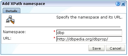

  2. 新規追加をクリックして新しい名前空間を定義するか、または既存の定義をクリックして変更します。 図F-2に示すダイアログが表示されます。
    図F-2 XPathネームスペースの追加ダイアログ
  3. 監視対象のXML文書内で使用する名前空間接頭辞および対応する基本URLを指定します。 この名前は一意である必要があります。 ネームスペースおよびプレフィクスの使用に関する重要な情報は、「ネームスペース・プレフィクスとURLsの理解」を参照してください。 名前空間の定義はグローバルで、すべての監視対象トラフィックに適用されます。
    次に、保存をクリックします。 新しい定義または既存の定義の変更は、5分以内に有効になります。

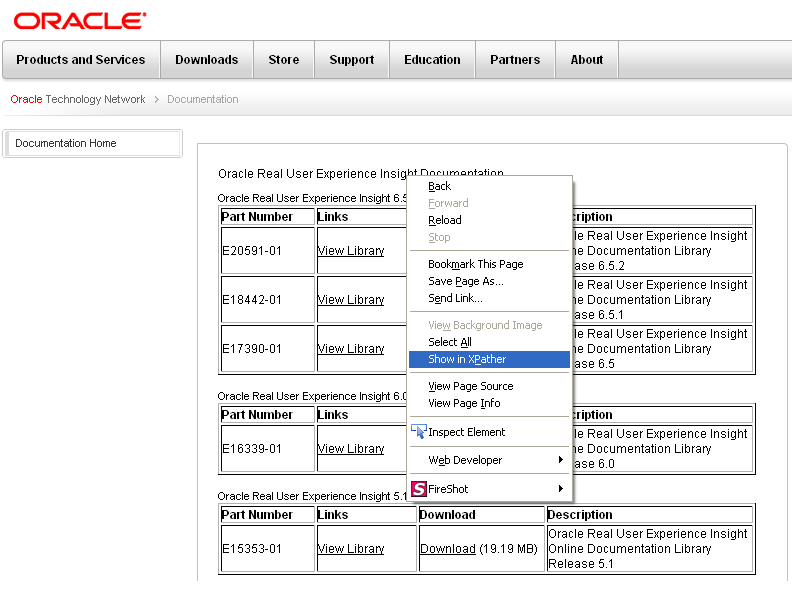

利便性向上のため、Mozilla FirefoxのXPather拡張など、サード・パーティのXPathツールを使用して、RUEI内で使用可能なXPath式を作成できるようになっています。 このXPather拡張は、次のサイトから入手可能です。
http://xpath.alephzarro.com/index
インストールすると、ページ内で右クリックしてXpatherで表示オプションを選択できるようになります。 例を図F-3に示します。
図F-3 XPatherツール

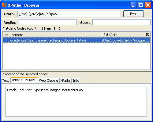

次に、XPatherブラウザ(図F-4を参照)内でXPath式をコピーすれば、RUEIでのXPath問合せのベースとして使用できます。 必ず、生成されたXPath式を確認して、前述の制限事項に準拠していることを確認してください。
図F-4 XPatherブラウザ
注意:
ページ内の基礎となるXHTMLコードが整形式でない場合、XPatherによって生成されたXPath式はRUEI内で正常に機能しない場合があります。
