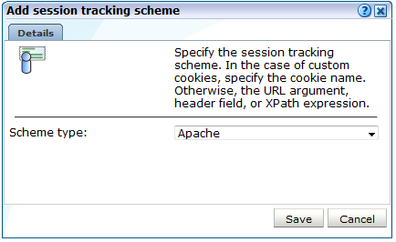

  1. 構成、アプリケーションまたはスイートの順に選択し、必要なアプリケーションを選択します。 アプリケーション概要が表示されます。 拡張タブ→セッション・トラッキングタブの順にクリックします。
  2. 新規セッション・トラッキング・メカニズムの追加または既存の定義をクリックします。 図12-3に示すようなダイアログが表示されます。
    図12-3 セッション・トラッキング・スキームの追加ダイアログ
    図12-3の説明が続きます
    図12-3 セッション・トラッキング・スキームの追加ダイアログの説明
  3. Web環境で使用しているCookieテクノロジをスキーム・タイプメニューから選択します。 非標準テクノロジを使用している場合は、(カスタム)を選択し、組織で使用しているCookieの名前を指定します。 ワイルドカード文字(*)をCookie名の一部として指定できます。 Cookie名では大文字と小文字が区別されることに注意してください。

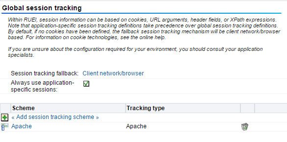

  1. 構成→アプリケーション→グローバル・セッション・トラッキングの順に選択します。 このオプションを使用できるのは管理者のみです。 現在定義されているグローバル設定が表示されます。 例を図12-4に示します。
    図12-4 グローバル・セッション・トラッキングウィンドウ
    図12-4の説明が続きます
    図12-4 グローバル・セッション・トラッキングウィンドウの説明
  2. 「常にアプリケーション固有のセッションを使用」のオプションを選択します。 選択したセッションが常にアプリケーション固有として処理される場合。 2つのヒットが異なるアプリケーションとして識別された場合、それらが同じセッションに含まれることはありません。 選択を解除すると、構成済のアプリケーション固有クッキーに一致がある場合にのみ、セッションはアプリケーション固有として処理されます。
  3. セッション・トラッキング・スキームの追加または既存の定義をクリックします。 手順は、前述の手順と同じです。
  4. 「セッション・トラッキング・フォールバック」設定の使用方法については、「代替セッション・トラッキング・メカニズムの指定」で説明します。

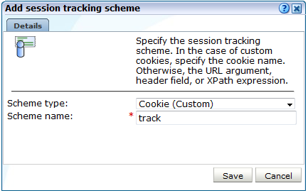

  2. 構成、アプリケーション、セッション・トラッキングの順に選択します。 新規Cookieの追加をクリックします。 図12-5に示すダイアログが表示されます。
    図12-5 セッション・トラッキング・スキームの追加ダイアログ
    図12-5の説明が続きます
    図12-5 セッション・トラッキング・スキームの追加ダイアログの説明
  3. Cookieテクノロジ(カスタム)をスキーム・タイプメニューから選択し、適切なCookie名を指定します。 前のJavaScriptコードではCookie名はtrackです。 これはログイン・ページのJavaScriptコードに指定した名前と一致する必要があります。使用できるのは英数字のみです。 また、ヘッダー・サイズを最小限にするためにCookie名は10文字以下にすることをお薦めします。 次に、保存をクリックします。

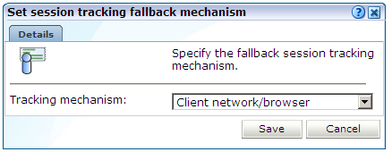

Cookieテクノロジを指定しない場合は、クライアント・ネットワークとクライアント・ブラウザの組合せを使用してセッションを追跡します(デフォルト)。 ただし、この方法が環境に適していない場合は、代替追跡メカニズムとしてクライアントIPアドレスを使用できます。
代替セッション・トラッキング・メカニズムを指定する手順は、次のとおりです。
  1. 構成、アプリケーション、セッション・トラッキングの順に選択します。 現時点で定義されているCookieの設定が表示されます。 現時点で定義されているセッション・トラッキングの代替メカニズムをクリックします。 図12-6に示すダイアログが表示されます。
    図12-6 セッション・トラッキング・フォールバックの設定ダイアログ
    図12-6の説明が続きます
    図12-6 セッション・トラッキング・フォールバックの設定ダイアログの説明
  2. トラッキング・メカニズムメニューを使用して、クライアント・ネットワークとブラウザの組合せを使用する(デフォルト)かクライアントIPアドレスを使用するかを指定します。
    次に、保存をクリックします。 行った変更は、即座に有効になります。

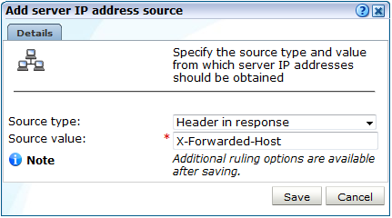

  2. 新規ソースの追加をクリックします。 図12-7に示すようなダイアログが表示されます。
    図12-7 サーバーIPアドレス・ソースの追加ダイアログ
    図12-7の説明が続きます
    図12-7 サーバーIPアドレス・ソースの追加ダイアログの説明
  3. ソース・タイプとソース値のフィールドを使用して、選択した項目に使用する識別スキームを指定します。 表12-1に、使用可能なオプションを示します。 次に、保存をクリックします。

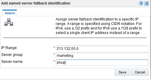

12.3.2 サーバー識別の代替方法の定義
指定されたソースからサーバーの情報を取得できない場合に使用する、サーバー識別方法を定義することができます。 これをサーバー識別代替と言います。 識別の代替方法を定義するには、次の手順を実行します。
  1. 構成、一般、指定サーバー、識別代替の順に選択します。 新規サーバーの追加をクリックします。 図12-8に示すダイアログが表示されます。
    図12-8 名前付きサーバー代替識別の追加ダイアログ
    図12-8の説明が続きます
    図12-8 名前付きサーバー代替識別の追加ダイアログの説明
  2. ネットマスクで限定した一連のIPアドレス(または特定のIPアドレス)および関連するWebサーバーとグループ名を指定します。 次に、保存をクリックします。

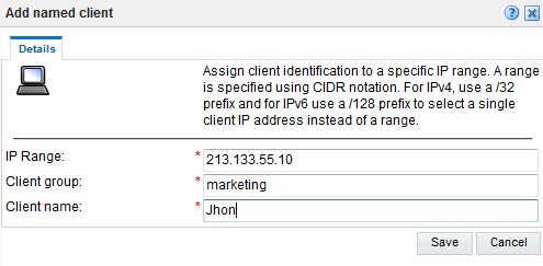

12.4 名前付きクライアント・グループの定義
ビジターのIPアドレスに関連する情報の拡張が必要な場合もあります。 イントラネットのトラフィックを監視しているときに、ユーザー独自のクライアント分類を使用する必要がある場合に、これは特に便利です。
この機能を使用する手順は、次のとおりです。
  1. 構成→一般→指定クライアントの順に選択します。 現時点で定義されている名前付きサーバーがリストされます。 追加をクリックします このオプションを使用できるのは、ITの完全なアクセス権限を持つユーザーのみです。 図12-9に示すダイアログが表示されます。
    図12-9 名前付きクライアントの追加ダイアログ
    図12-9の説明が続きます
    図12-9 名前付きクライアントの追加ダイアログの説明
  2. ダイアログ内のフィールドを使用して、IPv4アドレスの範囲、IPv6アドレス、ネットマスク内の特定アドレス、クライアント、および関連するグループ(会社の部門など)を指定します。 次に、保存をクリックします。
例12-5 重要
指定したIPアドレスの組合せは一意である必要があります。 また、ネットマスクだけ異なる重複したIPアドレスを指定した場合、レポートの目的には固有性の高い方が使用されます。

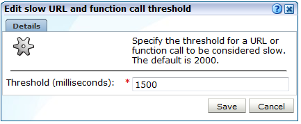

遅いレポートしきい値の変更
次を実行します。
  1. 構成、一般、詳細設定、URLの処理、遅いURLおよび関数コールのしきい値の順に選択します。 図12-10に示すダイアログが表示されます。
    図12-10 遅いURLおよび関数コールのしきい値の編集ダイアログ・ボックス
    図12-10の説明が続きます
    図12-10 遅いURLおよび関数コールのしきい値の編集ダイアログ・ボックスの説明
  2. オブジェクトまたは関数コールが遅いと判断されるまでに必要なエンドツーエンド時間(ミリ秒単位)を指定します。 次に、保存をクリックします。

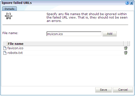

  2. 失敗したURLビュー内で無視する必要のあるファイル名を指定します。 つまり、これらがエラーとして表示されないようにします。 ファイル名定義内のディレクトリ情報は無視され、定義されているファイルはリストされたオブジェクトURLsからも削除されます。 無視する必要のあるファイル名を新たに定義するには、追加をクリックします。 また、定義されたファイルの右側にある削除 アイコンをクリックすると、無視するファイルのリストからそれが削除されます。
    インストール時に、2つのデフォルト・ファイル(robots.txtおよびfavicon.ico)が自動的に構成されます。 次に、保存をクリックします。 この設定への変更は10分後に適用されます。 この少し後に、指定した変更がレポータ・インタフェースに表示されます。

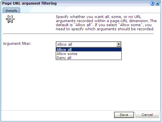

12.7 ページURLディメンションにおける引数のフィルタ処理
最低レベルのページURLディメンションに、URL引数をすべて記録するか、一部を記録するか、または記録しないかを設定できます。 次を実行します。
  1. 構成→一般→詳細設定→ページURL処理→ページURL引数のフィルタの順に選択します。 このオプションを使用できるのは管理者のみです。 「図12-12」に示すダイアログが表示されます。
    図12-12 ページURL引数のフィルタ
    図12-12の説明が続きます
    図12-12 ページURL引数のフィルタの説明
  2. 引数フィルタメニューを使用して適切なフィルタを選択します。 デフォルトはすべて許可です。 つまり、引数がすべて記録されます。 準備ができたら、次へをクリックします。
  3. 一部を許可フィルタを選択した場合は、続くダイアログで、どの引数を記録するかを指定する必要があります。 複数ある引数はアンパサンド(&)記号で区切ります。 準備ができたら、次へをクリックします。
新しい設定は10分後に適用されます。 その少し後に、指定した変更がレポータ・インタフェースに表示されます。

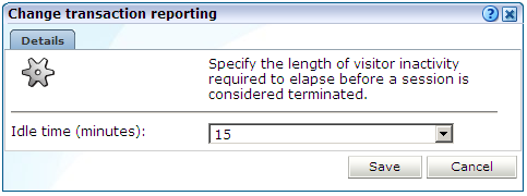

12.8 セッション・レポートの制御
RUEIでは、セッション情報はすべてのセッショングループ内でレポートされます。 この機能では、ビジターのセッションに関する情報はセッション開始後約5分で表示されます。 デフォルトでは、ビジターが活動しない時間が、定義されたセッション・アイドル時間(デフォルトは60分)を超えた場合に、ビジター・セッションが終了したとみなされます。
セッションのレポートを最適化するために、セッション・アイドル時間の詳細設定を使用して、ビジターのセッションが終了したとみなされる非アクティブな期間(分)を指定します。 デフォルトは60分です。
注意:
この設定は、インストールのパフォーマンスおよびレポートされるデータの精度に影響を与える可能性があるため、変更はカスタマ・サポートのアドバイスを受けた場合にのみ行うことを強くお薦めします。
セッション設定の指定
セッションをレポートするときに使用するアイドル時間を指定する手順は、次のとおりです。
  1. 構成→一般→詳細設定→セッション処理→セッション・アイドル時間の順に選択します。 図12-13に示すダイアログが表示されます。
    図12-13 セッション・レポートの変更ダイアログ
    図12-13の説明が続きます
    図12-13 セッション・レポートの変更ダイアログの説明
  2. ビジターが非アクティブになってからセッションが終了したとみなされるまでの時間(分)を指定します。 デフォルトは60分です。 次に、保存をクリックします。
この設定は、変更すると、5分以内に有効になります。

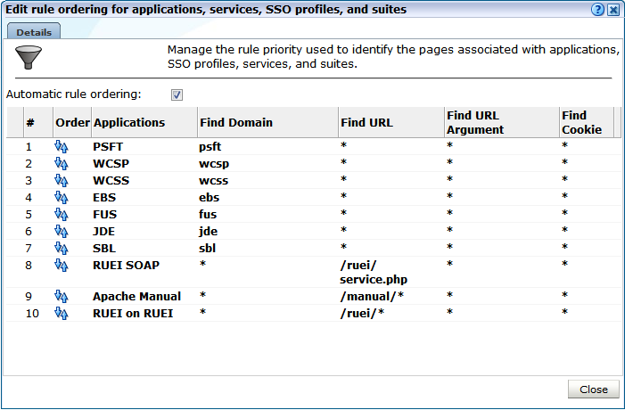

12.9 RUEI内でのルール順序設定の制御
デフォルトでは、RUEI内でアプリケーション、SSO、プロファイル、スイートおよびサービスの各フィルタで一致が行われる順序は、定義に指定されている詳細のレベルによって決まります。 つまり、最も多くの情報が指定されている定義が最初に適用されます。 ただし、フィルタの適用順序の変更が必要になる場合があります。
たとえば、ドメインshop.oracle.comのネットワーク・トラフィックを監視するとします。 また、2つのアプリケーション(ドメインshop*用に1つおよびドメイン*oracle*用に1つ)を定義しておきます。 文字列*oracle*は、文字列shop*より長いため、最初に適用されます。 ただし、ドメインshop*のページIDを優先する必要があるとします。 ルール順序設定機能を使用すると、デフォルトのルール一致順序を、必要なドメインのページを適用する順序で上書きできます。
注意:
デフォルトのルール順序設定を使用すること、およびアプリケーション、SSOプロファイル、スイートおよびサービスが相互排他的になるように十分な情報を使用してそれぞれを定義することをお薦めします。
ルール順序設定機能を使用する手順は、次のとおりです。
  1. 構成タブをクリックし、構成メニュー・オプションを選択してからルーリング順序の編集オプションを選択します。 このオプションを使用できるのは、ITユーザーで完全アクセス権限を持つユーザーのみであることに注意してください。 図12-14に示すダイアログが表示されます。
    図12-14 ルール順序設定の編集
  2. 自動ルール順序チェック・ボックスを使用して、現在定義されているアプリケーション、SSO、プロファイル、スイートおよびサービスからルール順序設定を自動的に導出するかどうかを指定します。 前述のように、デフォルトでは、最も多くの情報が指定されている定義が最初に適用されます。 順序コントロールを使用してルールの適用順序を指定すると、このチェック・ボックスの選択が自動的に解除されます。 このチェック・ボックスを再び選択すると、フィルタ順序設定が自動的にデフォルトにリセットされます。
    順序を変更するには、「順序」列の上/下アイコンをクリックし、ポップアップ画面で必要な「新規優先度順」を指定します。
    行った変更は即座に有効になります。 次に、閉じるをクリックします。

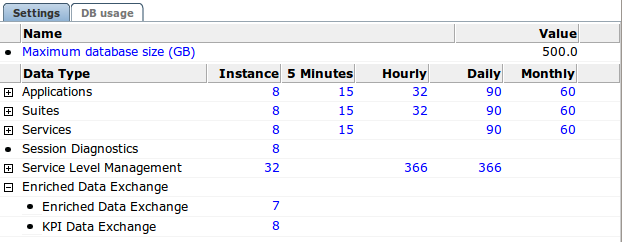

12.10 データ保存ポリシーの指定
RUEIレポートの詳細レベルは、測定されたトラフィックの量と使用可能なディスク領域の量に応じて異なります。 大規模なトラフィックの量を処理するため、データは、特定のレポート目的用にデータ型(すべてのページ、すべてのセッションおよび遅いURL)に加工され、時間の経過とともにデータ型ごとに集計されます。
時間ベースの集計メソッドは、データ集計と呼ばれます。 次のデータ集計レベルを使用できます。

データ保存では、使用可能なディスク領域の量と、時間の経過に伴って使用できるレポートの詳細レベルとの間のバランスが問題になります。 たとえば、アプリケーションで8から40日間のインスタンスデータ集計を設定すると、高レベルなアプリケーション詳細をレポートで使用できます(ただし、多くのディスク領域が犠牲になります)。 また、60から90か月の月次集計を設定すると、(詳細度の低い)傾向レポートが可能になりますが、相当なディスク領域が犠牲になります。

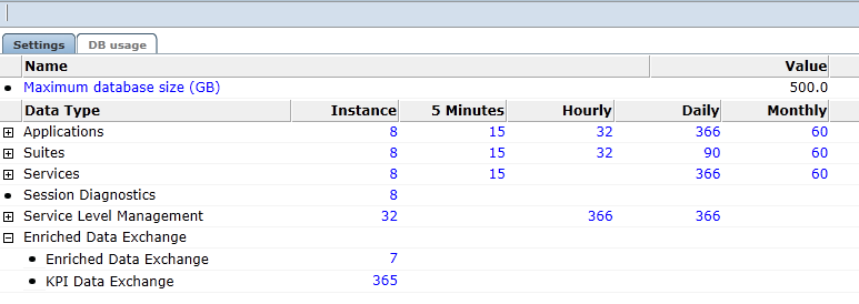

レポート・データの保存ポリシーの詳細設定画面は、設定とDB使用率の2つのタブで構成されています。 設定タブを図12-15に示します。
図12-15 設定タブ
設定タブ
ポリシーはデータ型グループごとに、および各データ型の詳細レベルの+記号をクリックして指定できます。 データ集計レベルはデータ型グループまたはデータ型ごとに構成できます。 データ保存ダイアログ(図12-16)を開くには、設定タブ内の数字をクリックします。
図12-16 ポリシーの指定
詳細タブを使用したポリシーの指定

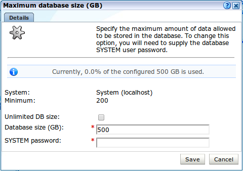

設定タブでは、各データベースの最大データベース・サイズを指定できます。 スタンドアロン設定では構成できるデータベースは1つのみです。 スケールアップ設定(複数の処理ノードを持つレポータ)の場合は、データベースごとに最大サイズを指定できます。 最大データベース・サイズ(GB)をクリックすると、図12-17のようなダイアログが表示されます。
図12-17 データベース・サイズの指定
データベース・サイズの指定

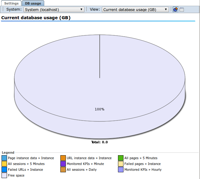

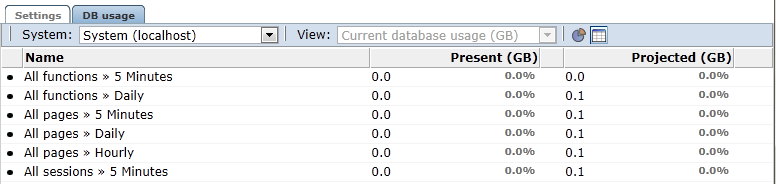

DB使用率タブには、現在および予測されるディスク使用量がデータベース(レポート対象のデータベースまたは処理ノード上のデータベース)ごとに表示されます。 システムドロップダウンを使用してノードを選択し、ビュードロップダウンで現在と予測のデータベース使用率を切り替えます。 円グラフから表に切り替えるには、表アイコンをクリックします(図12-18)。
図12-18 DB使用率タブ
DB使用率タブ
新規のデプロイメントの場合は特に、現在および予測されるデータベース使用率を定期的に確認することをお薦めします。 測定データが多ければ多いほど、予測の精度も高くなります。 新しいアプリケーションの追加や既存アプリケーションの変更などによってRUEIの構成が変更された場合は、データベース使用率への影響を監視するように注意する必要があります。

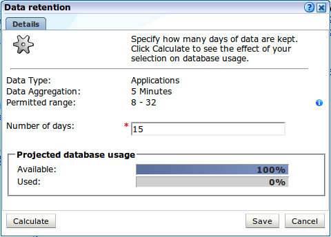

    図12-20に示すようなダイアログが表示されます。
    図12-20 データ保存の変更
    データ保存の変更

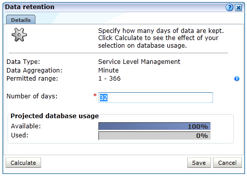

  3. このダイアログのコントロールを使用して、選択したオプションの保存ポリシーを指定します。
    推定されるデータベース使用率(監視対象トラフィックのレベルに基づく)が示されます。 ディスク領域使用率の情報は、個別設定のダイアログ・ボックスに表示されます。 これらの見積もりは、デプロイされた処理システム内の最も高い使用状況に基づいています。 たとえば、レポータ内の使用状況が50%および処理エンジン内の使用状況が20%の項目の場合、高い値を使用して使用状況および可用性をレポートします。
    ほとんどの設定では、計算をクリックすることで、データベース使用率とディスク領域使用率のうち、該当する方に対するユーザーの選択の影響を表示できます。
    次に、保存をクリックします。 ディスク領域割当ての変更は約10分後に有効になりますが、データベース割当ての変更は午前0時以降にのみ有効になります。

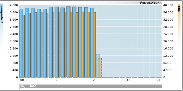

12.11 最新期間のレポートの制御
デフォルトでは、最新の(未完了)期間の情報は、選択されている期間の現時点の分までが常に表示されます。 グラフではこの部分は点線で表示されます。 例を図12-22に示します。
図12-22 未完了期間のレポートの例
未完了期間のレポート時期の指定

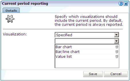

未完了の期間をいつレポートするかを指定する手順は、次のとおりです。
  1. 構成→一般→詳細設定→データの視覚化→現在の期間のレポートを順に選択します。 図12-23に示すダイアログが表示されます。
    図12-23 現在の期間のレポートダイアログ
  2. 最新期間をレポートするときに使用する視覚表現を選択します。 表12-2に示すオプションがあります。
    表12-2 視覚化のオプション
    オプション 説明
    有効
    すべての未完了期間をすべてのグラフでレポートすることを指定します。値リスト、レポートおよびエクスポートにも含めます。 これはデフォルトです。
    無効
    未完了期間はレポートしないように指定します。
    指定されている
    未完了期間は特定の視覚表現のみでレポートすることを指定します。 値リスト・オプションには、データ・ブラウザの値リストだけでなく、レポートとエクスポートも含まれます。
    次に、保存をクリックします。 この設定は、変更すると、即座に有効になります。

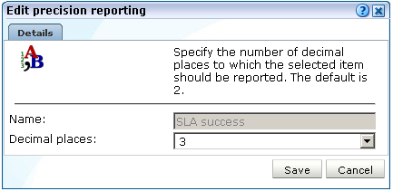

12.12 KPIおよびSLAレポート精度の指定
KPI値およびSLA値は一定レベルの精度でレポートされます。 デフォルトでは小数点以下2桁です。 ただし、これを変更してユーザーのレポート要件を反映できます。 次を実行します。
  1. 構成→一般→詳細設定→KPIおよびSLAのレポート精度の順に選択します。 レポートを変更するアイテムを選択します。 たとえば、SLA成功です。 図12-24に示すようなダイアログが表示されます。
    図12-24 レポート精度の編集ダイアログ
    図12-24の説明が続きます
    図12-24 レポート精度の編集ダイアログの説明
  2. 選択したアイテムをレポートする場合の小数点以下の桁数を指定します。 次に、保存をクリックします。 これらの設定は変更すると即座に有効になります。

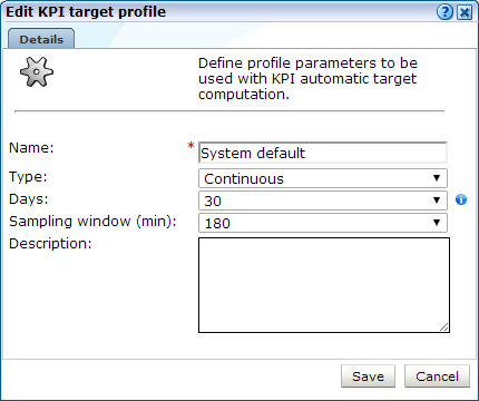

  1. 構成→一般→詳細設定→KPIしきい値プロファイルを選択します。 変更するアイテムを選択するか、追加をクリックします。図12-25に示すようなダイアログが表示されます。
    図12-25 KPIしきい値プロファイルの編集ダイアログ
    KPIターゲット・プロファイル
  2. しきい値プロファイルの名前を指定します。
  3. 次のうちからタイプを選択します。
    • 連続は、プロファイルに使用可能なすべての日のデータを使用します。
    • 週の同日は、プロファイルに使用可能な同じ曜日のデータを使用します。 たとえば、2つの使用可能な過去の月曜日のデータがある場合、そのデータを使用して月曜日の傾向を評価します。
    • 週労働日数では、週の労働日を指定可能で、傾向評価用に2つの日のグループを作成します。 たとえば、月曜日から金曜日のデータを月曜日から金曜日の傾向の評価に使用できます。 同様に、土曜日と日曜日のデータを週末の傾向の評価に使用できます。
  4. プロファイルに使用可能な日または週の数を指定します。 連続タイプのしきい値プロファイルを選択した場合は、傾向の評価に使用できるようにするデータの日数を指定します。 その他のしきい値プロファイルでは、使用可能にする必要があるデータの週の数を指定します。 この設定の最大日数または最大週数は、「レポータの保存ポリシーの定義」で説明されているレポータ・データの保存によって決まります。
    注意:
    より多くのデータを使用できる場合は、傾向評価のほうが精度が高くなります。 連続タイプのしきい値プロファイルを選択して30日分のデータを提供する場合のほうが、週の同日タイプを選択して6週間分のデータを提供する場合(それぞれの日が照合され、月曜日など特定の曜日について6つの一致しか存在しない)よりも処理対象データが多くなります。
  5. しきい値プロファイルにサンプリング・ウィンドウ(分)を選択します。 これによって、データの変更に関連するターゲットのレスポンス時間が決まります。 たとえば、90分ウィンドウは現在の1分間の前後45分間を調べてターゲットの最小と最大を決定することを意味します。 ウィンドウの時間を長くすると、その期間にターゲットに影響を与える短期間のデータのバリエーションが少なくなる可能性があり、ウィンドウの値を小さくすると、自動ターゲットがより速く変動する可能性があることを意味します。
  6. しきい値プロファイルの説明を入力し、保存をクリックします。
注意:

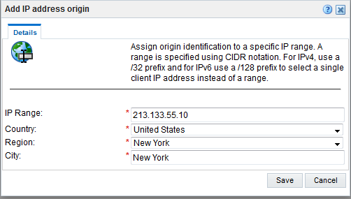

この表に保持されている情報がレポートの要件を満たさない場合(不十分または不適切)、レポートの際に使用される例外を定義することができます。 IPアドレスの場所の例外を定義するには、次の手順を実行します。
  1. 構成、一般、IPアドレス・オリジンの順に選択します。 このオプションを使用できるのは、ITの完全なアクセス権限を持つユーザーのみです。 現在定義されているIPアドレスの場所の例外がリストされます。 追加をクリックして新しい例外を定義するか、既存の例外をクリックして変更します。 図12-26に示すダイアログが表示されます。
    図12-26 IPアドレス発信元の追加ダイアログ
    図12-26の説明が続きます
    図12-26 IPアドレス発信元の追加ダイアログの説明
  2. ダイアログ内のフィールドを使用して、定義済のIPv4またはIPv6アドレスのロケーションに対する例外を指定します。 次に、保存をクリックします。
例12-7 重要
指定したIPアドレスの組合せは一意である必要があります。 監視中のトラフィックのクライアントIPアドレスが複数のIPアドレス/ネットマスクの組合せに一致する場合は、レポートにはサブネットの範囲が最も小さい組合せが使用されます。

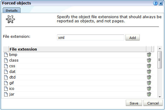

特定のファイル拡張子を持つオブジェクトを、強制オブジェクトとしてみなすかどうかを制御できます。 次を実行します。
  1. 構成、一般、詳細設定、URLの処理、強制オブジェクトの順に選択します。 図12-27に示すダイアログが表示されます。
    図12-27 強制オブジェクトダイアログ
    図12-27の説明が続きます
    図12-27 強制オブジェクトダイアログの説明
  2. 強制オブジェクトとして扱うオブジェクトのファイル拡張子を指定します(ピリオドは不要)。 準備ができたら、追加をクリックします。 ファイル拡張子が、表示されているリストにただちに追加されます。 オブジェクトのファイル拡張子をリストから削除するには、リストのすぐ右にある「除去」アイコンをクリックします。 次に、保存をクリックします。
定義された強制オブジェクトのファイル拡張子のリストに対する変更は、ただちに有効になります。

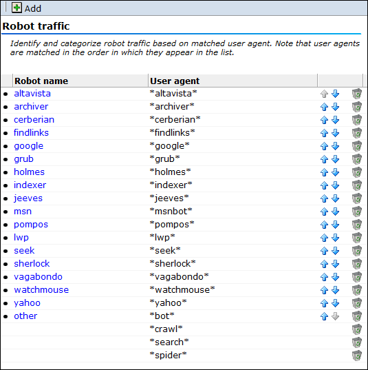

12.17 ロボット・トラフィックのレポートの制御
ネットワーク・トラフィックをより効果的に監視するために、Webサイトへのトラフィックのどの程度がWebクローラ(スパイダやロボットなど)に関連付けられているかを把握することが必要な場合があります。 この場合、ロボットのユーザー・エージェントの元を識別するための一致内容を制御できます。 ロボット・トラフィックは、クライアント・ブラウザ・ディメンション経由で報告されます。 次を実行します。
  1. 構成→一般→詳細設定→ロボット・トラフィックの順に選択します。 現在定義されているロボット識別スキームが表示されます。 例を図12-28に示します。
    図12-28 ロボット・トラフィック画面
    図12-28の説明が続きます
    図12-28 ロボット・トラフィック画面の説明

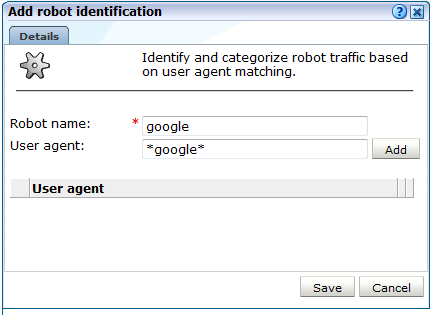

  2. 追加をクリックします。 図12-29に示すダイアログが表示されます。
    図12-29 ロボット識別情報の追加ダイアログ
    図12-29の説明が続きます
    図12-29 ロボット識別情報の追加ダイアログの説明
  3. トラフィックをロボット・トラフィックとしてレポートする必要のあるユーザー・エージェント名、および報告元にする名前を指定します。 各ユーザー・エージェントで、追加をクリックします。 次に、保存をクリックします。 図12-28に示す画面に戻ります。
  4. 上に移動および下に移動アイコンを使用して、リストの項目の順序を制御します。 ユーザー・エージェントは、一致した順序でリストに表示されます。

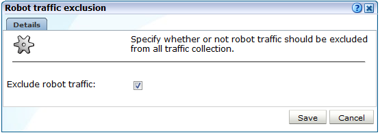

  1. 構成→一般、詳細設定、クライアントベースのトラフィック除外の順に選択し、ロボット・トラフィック除外をクリックします。 図12-30に示すダイアログが表示されます。
    図12-30 ロボット・トラフィック除外
    図12-30の説明が続きます
    図12-30 ロボット・トラフィック除外の説明
  2. ロボット・トラフィックの除外チェック・ボックスを使用して、前述の指定したユーザー・エージェントに一致するトラフィックをレポートするかどうかを指定します。 デフォルトではレポートされます。

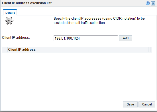

原則では、監視中のすべてのトラフィックがレポートされます。 ただし、特定のクライアントにより生成されたトラフィックを、収集から除外することができます。 これは、内部ユーザーから大量のトラフィックがレポートされている場合などに便利です。 さらに、「ロボット・トラフィックのレポートの制御」で説明するように、ロボット関連トラフィックのレポートを除外できます。
クライアント・トラフィックの収集を除外するには、次の手順を実行します。
  1. 構成→一般→詳細設定→クライアント・トラフィックの除外の順に選択します。 クライアントIPアドレスの除外リストをクリックします。 図12-31に示すダイアログが表示されます。
    図12-31 クライアントIPアドレスの除外リストダイアログ
    図12-31の説明が続きます
    図12-31 クライアントIPアドレスの除外リストダイアログの説明
  2. トラフィックを監視しないクライアントのIPアドレスを指定します。 CIDR形式で指定する必要があります。 各アドレスで、追加をクリックします。 次に、保存をクリックします。

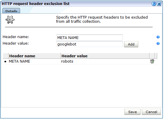

  3. または、リクエストされたページのヘッダー情報のコンテンツに基づいて、クライアント・トラフィックのレポートを除外することも可能です。 HTTPリクエスト・ヘッダーの除外リストをクリックします。 図12-32に示すダイアログが表示されます。
    図12-32 HTTPリクエスト・ヘッダーの除外リストダイアログ
    図12-32の説明が続きます
    図12-32 HTTPリクエスト・ヘッダーの除外リストダイアログの説明
  4. リストに追加するヘッダーの名前=値ペアを指定します。 それぞれのペアで、追加をクリックします。 次に、保存をクリックします。

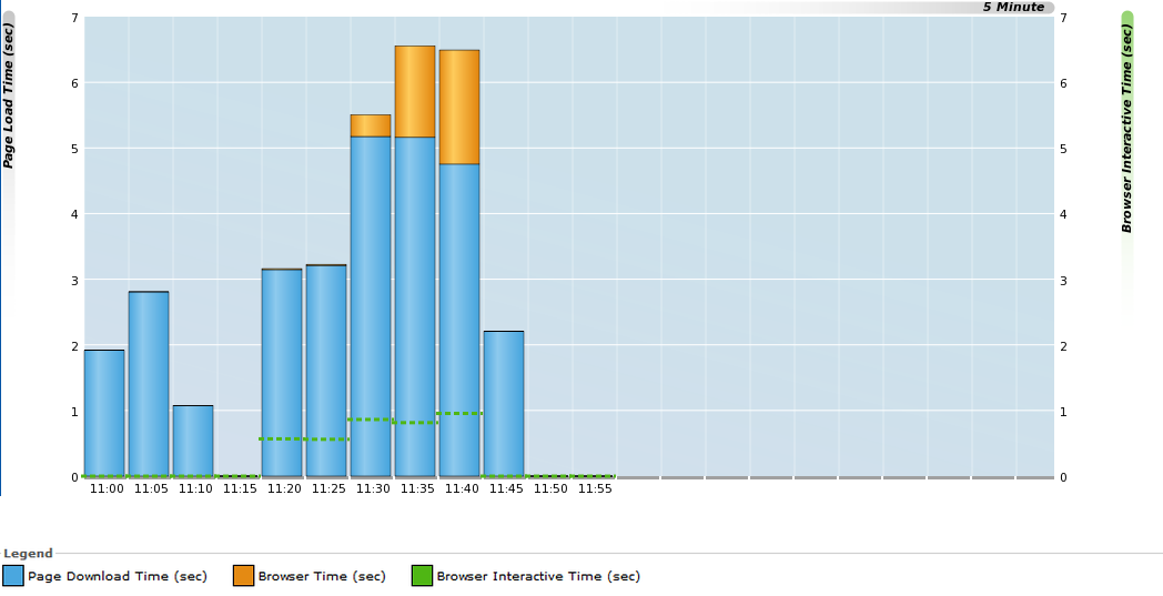

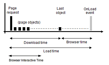

12.19 ページのダウンロードおよびブラウザ時間のレポートの最適化
リクエストしたページがブラウザ内でユーザーに提供されるまでの時間は、次のとおりです。
  • ページ・ダウンロード時間は、配信される最初のページ・オブジェクト(通常はページ・リクエスト)から最後のページ・オブジェクトまでの経過時間です。
  • ページ・ブラウザ時間は、最後のページ・オブジェクトが配信されてから、クライアント側のインストゥルメンテーションによりレポートされたページ・ブラウザの完了時間までの経過時間です。 クライアント側のインストゥルメンテーションは、ブラウザJSライブラリにより定義されます(「ブラウザJSライブラリ設定の定義」を参照)。
    この期間は、WebページにJavaScriptコードが大量または複雑に含まれている場合や、Flashなどのブラウザ・プラグインが実行されている場合には非常に長くなることがあります。 すべての主要なブラウザでは、ページの可用性はonLoadイベントの実行によって示されます。 図12-33を参照してください。
ナビゲーション・タイミングが有効になっている場合、次のナビゲーション・タイミングが使用可能です。
  • ページ・ブラウザ・インタラクティブ時間: これは、ユーザーがページのアイテムをクリックできる(ページがインタラクティブになる)までの時間です。
ナビゲーション・タイミングの例は、図4-4を参照してください。
図12-33 ページ・ダウンロードおよびブラウザ時間のレポート
ページ・ダウンロードおよびブラウザ時間の表示
ページ・ダウンロード、ブラウザ時間およびブラウザ・インタラクティブ時間に関する情報は、ページ・ロード時間のブレークダウン・ビューに表示されます。 例を図12-34に示します。
図12-34 ページのロード時間ブレークダウン・ビュー
