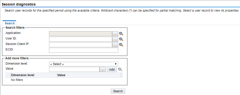

  1. データの参照を選択し、最初のグループ(すべてのセッションなど)を選択します。 診断情報は、表4-1に示すグループおよびスイート固有のグループ(Oracle E-Business SuiteおよびSiebelなど)に使用できます。 必要な診断オプション(セッション診断など)をクリックします。 選択したグループがオプションの名前に反映されることに注意してください。 図4-1に示すような診断パネルが表示されます。
    図4-1 診断パネル
    診断ツール
  2. カレンダ・コントロール(「カレンダの使用」で説明)を使用して、必要な期間を選択します。 表示範囲としては1日(または未満)を選択する必要があります。 この制限外で検索しようとするとエラーが発生します。 リプレイ・コンテンツの可用性は、関連するコレクタ保存ポリシー(「コレクタのデータ保存ポリシーの定義」を参照)およびセッション診断の保存設定(「レポータの保存ポリシーの定義」を参照)によって判断されます。
  3. 検索機能を使用して、目的のユーザー・レコードを検索します。 使用可能な基準は、選択したグループによって異なります。 使用できる汎用的な検索基準を表4-1に示します。 スイート固有のデータ・グループでは追加のディメンションも使用できます。
    最初の100個の項目のみがセッション・ウィンドウ内にリストされます。 次へおよび前へコントロールを使用して、セッション・リストをスクロールできます。 診断の終了アイコンを選択すると、セッション診断機能を開始する直前のデータ・ブラウザに戻ります。 少なくとも1つの検索フィルタが必要です。

    オプションとして、フィルタの追加機能を使用して追加の検索基準を指定できます。 最初の検索基準と同じく、追加の検索フィルタ・オプションも選択したグループによって異なります。 すべての基準が一致しないと、一致したユーザー・レコードはレポートされないことに注意してください。 すべてのフィールドでワイルドカードの使用がサポートされています。

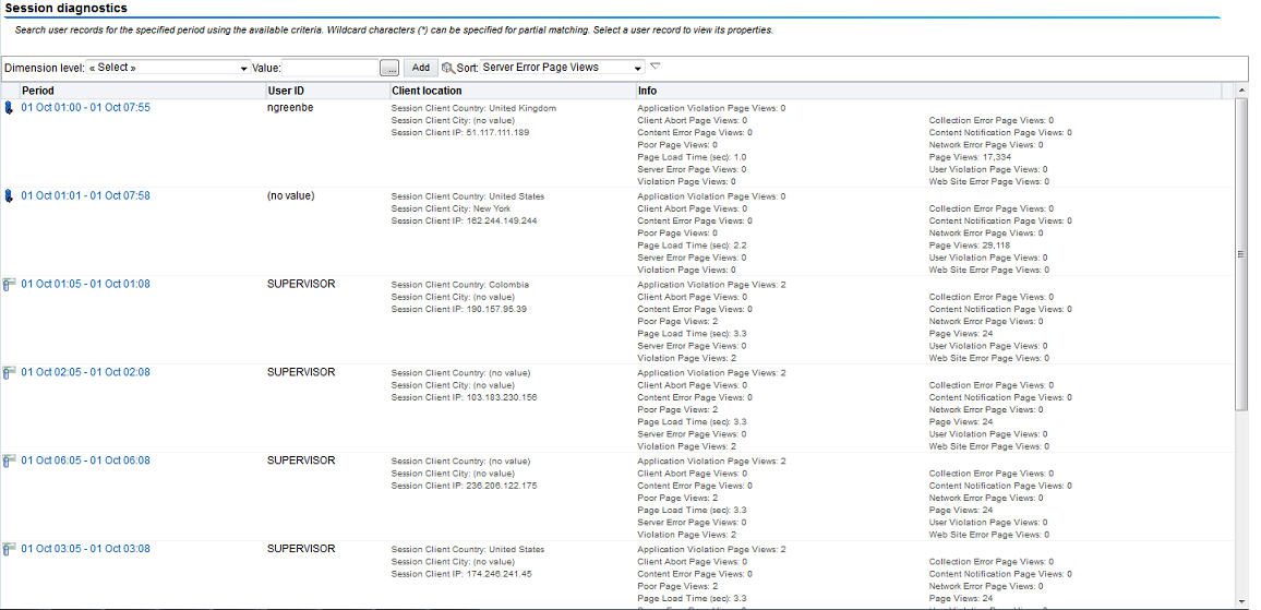

    様々な診断グループについて、一致したユーザー・レコードのレポート順序を検索結果の順序機能で指定することもできます。 次に、検索をクリックします。 検索結果がウィンドウの主要部に表示されます。 例を図4-2に示します。
    図4-2 セッション診断ウィンドウ
    セッション診断
  4. 上部にあるツールバーのコントロールを使用して、結果ページ間で移動できます。 ページ・コントロールの横に、検出された合計セッション数とページ数が(43478アイテムが見つかりました。ページ1/435を表示。のように)表示されます。
    ソートメニューを使用して、結果のソートを変更します。 1ページ当たり最大で100ユーザー・レコードがリストされます。 表示リストの特定のユーザー・レコードをクリックして選択できます。

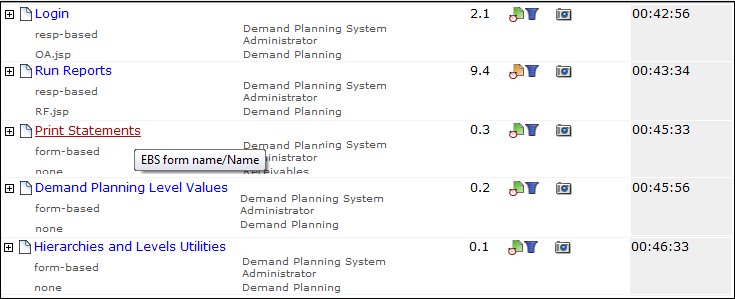

  5. ユーザー・レコードを選択した後、ウィンドウの左側にあるパネルの「ビュー」部分を使用して、選択したユーザー・レコードの情報を表示できます。 セッションの下のページ、オブジェクトおよび情報項目を使用して、選択したユーザー・レコードに関する特定の情報を表示します。 例を図4-3に示します。
    図4-3 診断パネルの例

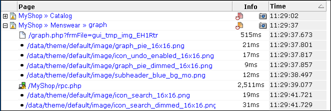

    セッション・ページはグループ分けされており、展開すると関連するオブジェクトが表示されます。 選択したユーザー・レコード内に記録されたページおよびアクション(およびその時間)の概要が表示されます。 アイコンによって、処理が遅いオブジェクトまたは失敗したオブジェクト、ページ・ロード満足度、キー・ページかどうか、再生コンテンツの有無が示されます。 リプレイ・ビューアの使用方法は、「ユーザー・セッションのリプレイ」で説明しています。
    ツールバーの擬似オブジェクトを含む/除外アイコンを使用すると、レポートされるページに直接関連していないヒットをオブジェクトの表示リストに含めるかどうかを制御できます。 この機能は、ロード時間が非常に長くかかる問題のオブジェクトを特定するときに特に役立ちます。 通常、このようなオブジェクトにはページが関連していないため、セッション・ページ・レポートには表示されません。
    エクスポート・セッション・ページコマンド・ボタンを使用すると、現在選択されているユーザー・レコードのサマリーをMicrosoft Excelにエクスポートできます。 この機能の使用方法は、「Microsoft Excelへのセッション・ページのエクスポート」で説明しています。

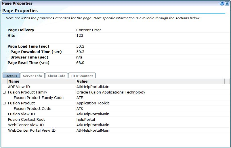

  6. パネルのビューの下にあるページオプションまたはオブジェクトオプションをクリックすると、ビジターが表示したページのサマリー、またはそれらのページ内のオブジェクトを確認できます。 表示されているリスト内の項目をクリックすると、詳細プロパティ情報とともにウィンドウが開きます。 図4-4にページ・プロパティの例を示します。
    図4-4 ページ・プロパティダイアログの例

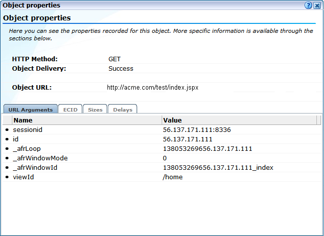

    図4-5にオブジェクト・プロパティの例を示します。
    図4-5 オブジェクト・プロパティダイアログの例
    表示される履歴では、すべてのコンテンツの他に、サーバーやクライアントで受信されたメッセージの基礎となるHTTPコードも表示されます。 レポートされるコンテンツは、HTTPプロトコル項目に対して現在定義されているマスキング・オプションによって変化することに注意してください。 使用可能な場合は、 ECID 「脚注1」がオブジェクトについて表示されます。 関連する場合、Formsクライアントおよびサーバー情報とクライアントが送信したPOSTメッセージも表示されます。 ページまたはURLのアプリケーション関連およびセッション関連の詳しい情報は、情報オプションで表示されます。 例を図4-6に示します。

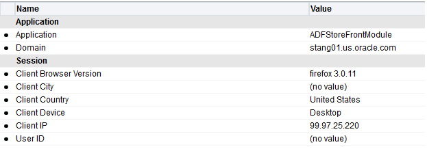

    図4-6 セッション情報の例
    セッションの例
    注意:
    「セッション情報」タブにはセッション・ディメンションのセッション・バージョンが含まれ、「ページ・プロパティ」ダイアログにはページ・バージョンが含まれます。 詳細は、「セッション・ベースのディメンション」を参照してください。

アプリケーションと同じセッションで重複するWebサービスを定義した場合、セッション・ページ情報の一部としてレポートされます。 例を図4-7に示します。
図4-7 セッション診断のWebサービス・コールの例
Webサービス・コールは、個別のページとしてではなく、ページの一部としてのみレポートできます。

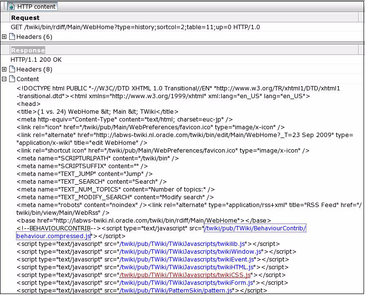

ツールバーのHTTPコンテンツコマンド・ボタンを使用すると、現在選択されているページの実際のリクエスト・コンテンツとレスポンス・コンテンツを表示できます。 例を図4-9に示します。
図4-9 ページ・コンテンツの例
外部JavaScriptファイルは、ページ・コンテンツ内のリンクをクリックして表示することもできます。 このようなファイルのレポートされるコンテンツは、ライブ・ソース(たとえばアプリケーション・サーバー)から取得されます。

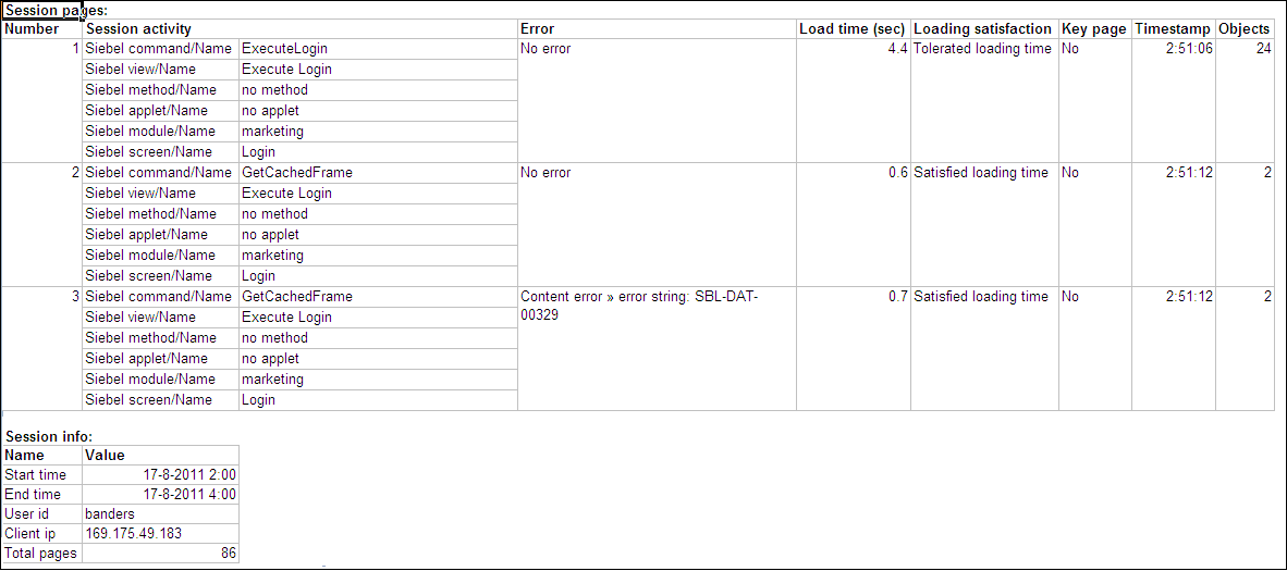

  2. Microsoft Excelで、生成されたファイルを表示して編集できます。 例を図4-10に示します。
    図4-10 Microsoft Excelでのセッション・ページ・エクスポートの例
エクスポートされたページ表示履歴とセッション・サマリーを使用して、一連のリアルユーザー・セッションをまとめることができます。 たとえば、テストまたはパフォーマンス分析のベースとして使用できます。

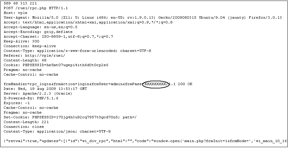

  • content_hitno.tab: 指定されたヒットの完全な(RAW)コンテンツ情報が含まれます。 data.tabファイル内のコンテンツを含む各ヒットに対して1つのファイルがあります。 たとえば、3番目のヒットと6番目のヒットにコンテンツがある場合には、2つのファイルcontent_3.tabとcontent_6.tabが作成されます。 ヒット・ファイルの例を図4-12に示します。
    図4-12 ヒット情報ファイルの例
    ファイルの最初の行(ここでは589 68 313 221)には4つの整数が含まれ、それぞれがリクエスト・ヘッダー、リクエスト本文、レスポンス・ヘッダー、レスポンス・本文の長さ(バイト単位)を表します。 また、このファイルでユーザーのパスワードがマスキングされている方法にも注意してください。
    ヒット・ファイルで指定されたファイルの表示可能なバージョンは、content_viewerディレクトリでも使用できます。 これは、チャンク化されたエンコーディングで転送されたデータをすぐに表示できることを意味します。 ファイル名には、data.tabファイルと同じhitnoが使用されます。

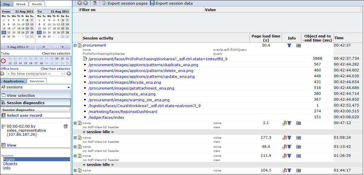

特定のページ、アクションおよびカスタム・ディメンションの値が、セッション診断ウィンドウのセッションアクティビティ・パートに表示されます。 必要な場合には、レポートされる値ごとに、関連するディメンション・レベルが表示されるマウスオーバー・テキストを使用できます。 例を図4-13に示します。
図4-13 セッション診断ディメンション・リストの例

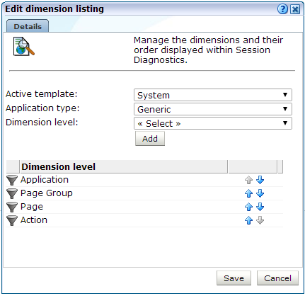

  1. システムメニューから、プリファレンス、セッション表示の順に選択します。 図4-14に示すダイアログが表示されます。
    図4-14 ディメンション・リストの編集ダイアログ
  2. アクティブなテンプレートメニューでは、システム・テンプレートとユーザー・テンプレートのどちらを使用するか指定します。
  3. アプリケーション・タイプメニューでは、汎用(つまりスイート・ベースではないアプリケーション)と特定スイート・タイプのどちらを変更するか選択します。 後者の場合はスイート・タイプを指定する必要があります。
  4. ユーザー・テンプレートの場合、ディメンション・レベルメニューを使用して、セッションアクティビティ・セクションでレポートする追加のディメンションを選択できます。 次に、追加をクリックします。
  5. システム・テンプレートとユーザー・テンプレートのどちらの場合も、上に移動と下に移動のコントロールを使用して、ディメンションのリスト順を変更できます。

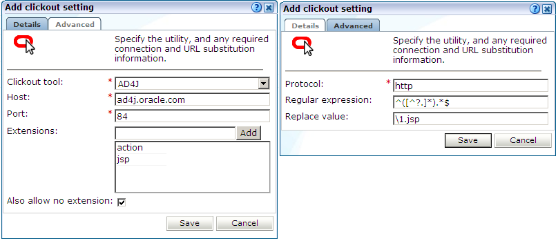

4.6 外部ツールへのクリック・アウトの構成
URL診断グループ(「問題分析グループ」を参照)、スイート診断グループ(「問題分析のスイートURL診断」を参照)、およびセッション診断(「セッション診断の概要」を参照)では、選択された機能URLsおよび特定のディメンションから外部診断ユーティリティへのクリック・アウトがサポートされます。 サポートされている外部ユーティリティを表4-3に示します。
表4-3 クリックアウト・オプション

Oracle Application Diagnostics for Java(AD4J)は、Oracleミドルウェア用のOracle診断パックに含まれます。オーバーヘッドの少ない監視および診断の機能を提供し、Javaアプリケーションの可用性とパフォーマンスを向上します。 この機能を使用するには、組織においてAD4J 10g R4がインストールされていることが必要です。 オプション:
  • AD4J 10R4: 選択されたURLに基づき、Javaアプリケーション内のパフォーマンスの問題がハイライト表示されます。 このオプションは、URL診断グループおよびセッション診断内のURLディメンションを介して使用できます。

  1. 構成タブ→一般→詳細設定→クリックアウト設定の順に選択します。 このオプションを使用できるのは管理者のみです。 「新規アイテムの追加」または既存の外部ユーティリティ定義をクリックします。 図4-15に示すようなダイアログが表示されます。
    図4-15 クリックアウト設定の編集
    クリックアウト設定の編集
  2. クリックアウト・ツールメニューを使用して、インタフェースを構成する外部ユーティリティを選択します。 サポートされているユーティリティは「表4-3」に表示されます。ダイアログ内で使用可能なその他のフィールドは、選択したユーティリティによって異なります。
  3. ホストフィールドを使用して、選択した外部ユーティリティにアクセスする方法を指定します。 プロトコル・スキーム(http://など)は含めないでください。 たとえば、ruei-camm.oracle.comのように指定します。
  4. ポートフィールドを使用して、目的のポート番号を指定します。 指定できるポート番号は1つのみです。 ワイルドカード文字(*)は指定できません。
  5. 拡張子入力フィールドを使用して、クリックアウトを行えるオブジェクト・ファイルの拡張子を指定します。 追加ボタンを使用して、追加の拡張子を指定します。 拡張子なしも許可チェック・ボックスを使用すると、ファイル拡張子が関連しないヒットについてクリックアウトを可能にするかどうかも指定できます。
  6. 拡張タブをクリックし、プロトコルフィールドを使用して、選択したユーティリティとの接続にHTTPとHTTPSのどちらを使用するかを指定します。 デフォルトでは、HTTPが使用されます。
  7. 正規表現フィールドと置換フィールドを使用して、置き換えられる外部アプリケーションに渡すURLの一部を指定します。 正規表現の使用の詳細は、My Oracle Support Webサイト内のナレッジ・ベースの記事から入手できます。 これは次の場所から入手できます。
    https://support.oracle.com/CSP/ui/flash.html
    次に、保存をクリックします。 これらの設定への変更は即座に適用されます。

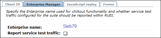

Siebelスイートの場合、クリックアウト機能を使用するためには、エンタープライズ名をスイートの構成に含めて指定する必要があります。 これについては、「スイートの使用」で説明しています。
定義されたエンタープライズ名は、適切なスイートを選択し、拡張タブ、Enterprise Managerタブの順にクリックして特定できます。 例を図4-16に示します。
図4-16 エンタープライズ名の例

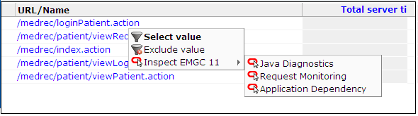

データ・ブラウザ項目のクリックアウト機能は、項目のコンテキスト・メニューから選択できます。 使用できる正確なオプションは、データ・ブラウザ・グループ、選択したディメンション、および定義されたクリックアウト設定によって異なります。 例を図4-17に示します。
図4-17 URL診断グループ
