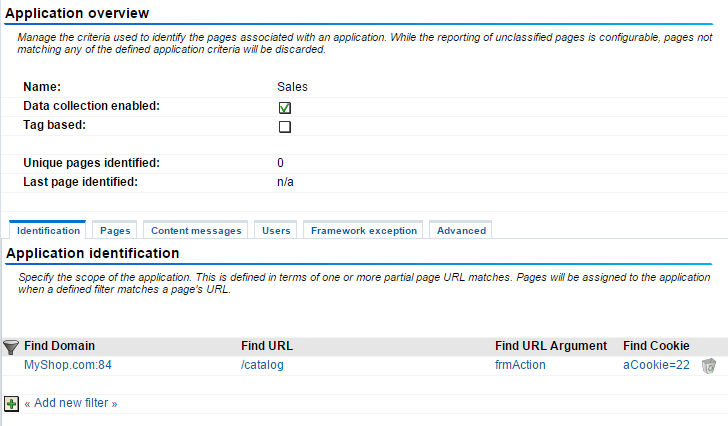

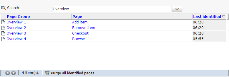

現時点で定義されているアプリケーションとそのグループおよびページの構造を表示するには、構成→アプリケーション→アプリケーションの順に選択します。 例を図7-1に示します。
図7-1 アプリケーション概要の例
アプリケーションの識別フィルタを編集するには、関連する値(cookieフィルタの編集など)をクリックし、aCookie=22をクリックします。

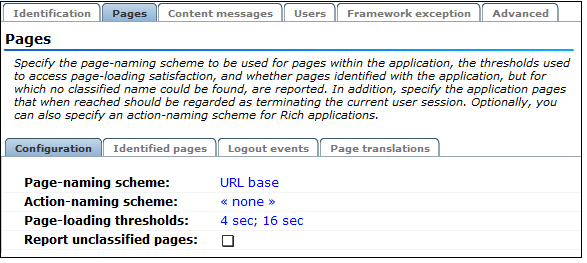

    タグ・ベース・アプリケーションチェック・ボックスを選択した場合、次のページ・ネーミング・スキーマが表示されます。
    • HTMLタイトル(ブラウザJSライブラリ)
    • Oracle (ブラウザJSライブラリ)
    • URLベースのオプション
  4. タグ・ベースのアプリケーションを作成する場合は、そのオプションを選択し、終了をクリックします。 タグおよびネットワーク・データ・コレクタの詳細は、「タグ・ベースのアプリケーション」を参照してください。

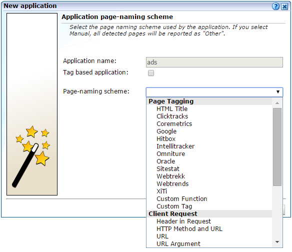

  5. ネットワーク・データ・コレクタ・ベースのアプリケーションを作成する場合、このダイアログでは、アプリケーション内のページに使用する自動ページ・ネーミング・スキームを指定できます。 各アプリケーションに対して指定できるスキームは1つのみです。 次のオプション・グループがあります。
    • ページのタグ付け: 標準スキーム(Coremetricsなど)とカスタム・スキームのいずれを使用するかを指定します。 カスタム・スキームの場合は、カスタム・タグの名前を指定する必要があります。 HTMLタイトルオプションは、ページの<title>タグにあるテキストを使用してページを識別する必要があることを指定します。 このオプションの使用方法の詳細は、「詳細設定の使用によるページとオブジェクトの処理の制御」を参照してください。 RUEIでサポートされる一般的なページ・タグ付けスキームの構造と処理については、「Tagging表記規則」で説明します。

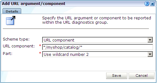

    • クライアント・リクエスト: ページをそのURL構文に基づいて識別することを指定します。 次のオプションにより、URLのどの部分を使用するかを指定します。
      • URL引数: ページ・ネーミングは、URL内の指定した引数に基づきます。 ASCII文字のみが許可され、特殊文字("&"や"|")"など)をurlエンコードする必要があります。
      • URL: ページ・ネーミングが、ビジターのブラウザのロケーション・バーに表示される完全なドメインとURLに基づきます。 このスキームは規則指定を使用するときに特に役立ちます。

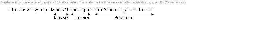

      • URLディレクトリ: URLのディレクトリ部分のみを使用します。 URLの各部分は、図7-4に示されています。
      • URLベース: URLのメイン・ディレクトリとファイル名(ファイル拡張子は除く)の部分を使用します。
      • URL全体: URLのメイン・ディレクトリ、ファイル名(ファイル拡張子は除く)および構成済の引数を使用します。 このオプションを選択すると、ページ名に含める引数を指定するように求められます。 このダイアログ・ボックスでは、複数の引数はアンパサンド(&)文字で区切る必要があります。 たとえば、frmActionパラメータを定義した図7-4のURLは、myshop » shop » NL index frmAction=buyというページ名になります。
      • リクエストのヘッダー: ページ・ネーミングでクライアント・リクエスト内の指定されたヘッダーを使用することを指定します。 ヘッダー名で使用できるのはASCII文字のみです(:などの特殊文字は使用できません)。
      • リクエストのXPath: クライアント・リクエストに適用されたXPath式に基づいてページを識別することを指定します。 XPath式の使用方法の詳細は、「XPath問合せの操作」を参照してください。
      • JSONリクエストのXPath: JSONクライアント・リクエストに適用されたXPath式に基づいてページを識別することを指定します。 JSONリクエストに対するXPath式の使用の詳細は、「XPath JSONコンテンツ」を参照してください。
      • リクエスト内のカスタム・パターン: 開始文字列と終了文字列(オプション)を指定して、検索対象のコンテンツを区切ります。 ワイルドカード文字の使用はサポートされておらず、指定するすべての文字がリテラルとして扱われます。 また、終了文字列を指定すると、検索は次の行以降では行われません。
      • HTTPメソッドおよびURL: ページ・ネーミングが、ビジターのブラウザのロケーション・バーに表示されるHTTPメソッドおよび完全なドメインとURLに基づきます。 これにより、REpresentational State Transfer (REST)スタイルのアプリケーションのサポートが可能になります。このネーミング・スキーム・オプションは、HTTPメソッドおよびスペースで区切られた完全なURLをレポートします。 アプリケーション定義を作成した後、アプリケーション概要でネーミング・スキームを選択して、URL規則指定を定義し、翻訳リストを作成します。
      これらいずれかのオプションを選択した場合、使用方法の詳細は、「詳細設定の使用によるページとオブジェクトの処理の制御」を参照してください。
    • サーバー・レスポンス: サーバーのレスポンスに基づいてページを識別することを指定します。 次のオプションを使用できます。
      • レスポンスのヘッダー: サーバー・レスポンス内で指定されたヘッダーに基づいてページを識別することを指定します。
      • レスポンスのXPath: サーバーのレスポンスに適用されたXPath式に基づいてページを識別することを指定します。 XPath式の使用方法の詳細は、「XPath問合せの操作」を参照してください。
      • JSONレスポンスのXPath: JSONサーバーのレスポンスに適用されたXPath式に基づいてページを識別することを指定します。 XPath式の使用方法の詳細は、「XPath JSONコンテンツ」を参照してください。
      • レスポンスのカスタム・パターン: 開始文字列と終了文字列(オプション)を指定して、検索対象のコンテンツを区切ります。 ワイルドカード文字の使用はサポートされておらず、指定するすべての文字がリテラルとして扱われます。 また、終了文字列を指定すると、検索は次の行以降では行われません。

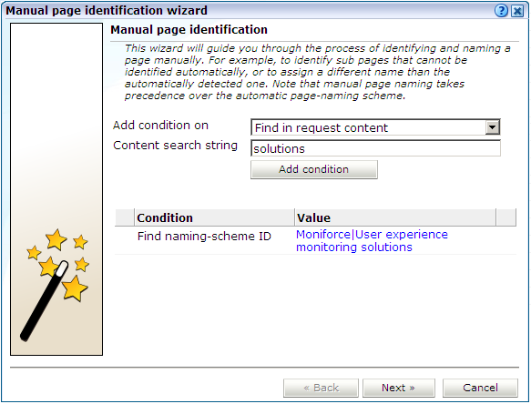

    • 手動: アプリケーション・ページを自動検出せずに手動で定義することを指定します。 このオプションを選択すると、監視するアプリケーションに関連付けられているすべてのページを手動で定義する必要があります。 手動のページ定義の詳細は、「ページの手動識別」を参照してください。 このオプションがデフォルトです。

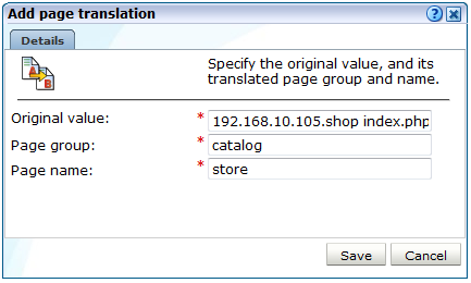

ページ翻訳の定義
ページ翻訳を定義する手順は、次のとおりです。
  1. 構成→アプリケーション→アプリケーションの順に選択して、目的のアプリケーションを選択します。 (図7-5に示したような)アプリケーション概要が表示されます。
  2. ページタブ→ページ翻訳タブの順にクリックします。 現在定義されているページの説明が表示されます。 新規翻訳の追加をクリックして新しい説明を定義するか、既存の説明をクリックして変更します。 「図7-7」に示すダイアログが表示されます。
    図7-7 ページ翻訳の追加ダイアログ
    図7-7の説明が続きます
    「図7-7ページ翻訳の追加ダイアログの説明」
  3. 元のページIDおよびレポートされるグループと名前を指定します。 元の値は、「グループ」 | nameという形式で指定する必要があります。 次に、保存をクリックします。

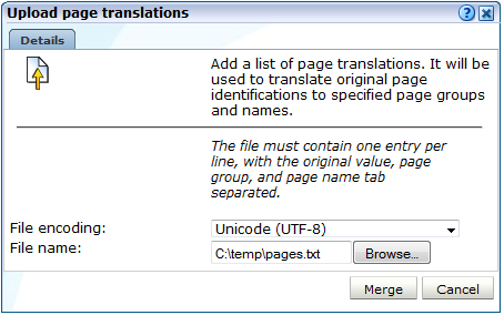

事前定義済のページ翻訳のリストを含むファイルをアップロードするには、次の手順を実行します。
  1. 必要なアプリケーションを選択した後、ページタブをクリックします。 アップロード・リストをクリックします。 図7-8に示すダイアログが表示されます。
    図7-8 ページ・トランザクションのアップロード
    図7-8の説明が続きます
    図7-8 ページ・トランザクションのアップロードの説明
  2. 参照ボタンを使用して、ページ翻訳ファイルの名前を検索および指定します。 アップロードされるファイルの拡張子は.txtであることが必要です。 必要に応じて、ファイル・エンコーディングメニューを使用し、ファイルのキャラクタ・エンコーディングを指定します。 国際キャラクタ・セット・サポートの詳細は、「各国語サポートの使用」を参照してください。 ページ翻訳が重複している場合は、最新の翻訳が使用されます。 ファイルには、1行に1つの翻訳のみを含めることができ、ページ・グループとページ名をタブで区切ります。 次に、マージをクリックします。
現在定義されているページ翻訳をダウンロードするには、ダウンロード・リストをクリックします。 ブラウザの構成方法によって異なりますが、ファイルの保存場所の指定を求められるか、定義済のデフォルトの場所にファイルがすぐに保存されます。

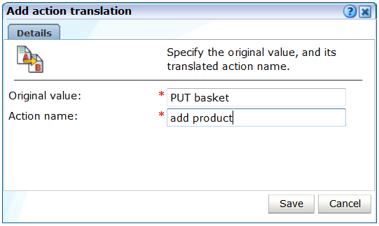

7.3.3 アクション翻訳の適用
「アクション・ネーミング・スキームの定義」などのHTTPメソッドおよびURLのアクション・ネーミング・スキームを使用する場合は、このスキーム(指定されたHTTPメソッドおよびURLなど)にアクション翻訳を関連付けることができます。
アクション翻訳の定義
アクション翻訳を定義するには、次の手順を実行します。
  2. ページタブをクリックし、アクション翻訳タブをクリックします。 現在定義されているアクション翻訳が表示されます。 新規翻訳の追加をクリックして新しい説明を定義するか、既存の説明をクリックして変更します。 「図7-7」に示すダイアログが現れます。
    図7-9 アクション翻訳の追加ダイアログ
    図7-9の説明が続きます
    図7-9 アクション翻訳の追加ダイアログの説明
  3. 元の値と、この値に関連付けるアクションを指定します。 次に、保存をクリックします。

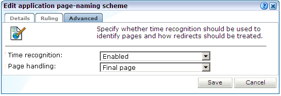

HTMLタイトルスキームまたはクライアント・リクエストのページ・ネーミング・スキームのいずれか(URLベースなど)を選択した場合、そのページ・ネーミング・スキーム内の拡張タブを使用して、これらのスキームの運用を微調整できます。 HTML titleスキームの場合は、図7-10に示すダイアログが表示されます。
図7-10 Edit Application Page-Naming Schemeダイアログ
時間認識

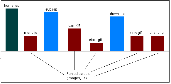

時間認識メニューを使用して、ページを識別するために非強制オブジェクトを使用するかどうかを制御できます。 図7-11に示す例について考えます。
図7-11 時間ベースの認識
この場合、ページ識別に使用することができる3つの非強制オブジェクト(home.jsp、sub.jspおよびdown.jsp)があります。
有効なオプション(デフォルト)が時間認識メニューに指定されている場合、最初のオブジェクト(home.jsp)のみがページとして識別され、最後のオブジェクトがヒットしてから1秒以内にヒットが検出されなくなるまで、以降のすべてのヒットがオブジェクトとみなされます。 ただし、有効の場合には、3つの非強制オブジェクトそれぞれ(jspなど)が検出時刻は考慮されずに別のページとして識別されます。 強制オブジェクトの詳細は、「ページとしてのオブジェクトのレポートの制御」を参照してください。

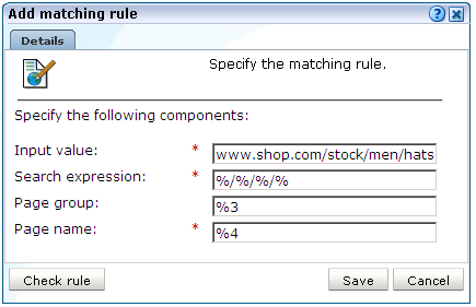

ルーリング前
選択したアプリケーション、スイート、サービスについてレポートされるページ名を、ルーリングタブで定義されているすべてのルールを適用する前に小文字に変換します。 テスト入力および検索式は小文字で入力する必要があります。
ルーリング後
選択したアプリケーション、スイート、サービスについてレポートされるページ名を、ルーリングタブで定義されているすべてのルールを適用する後に小文字に変換します。

リダイレクトの処理

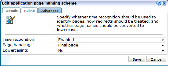

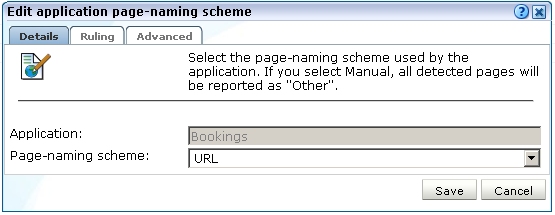

クライアント・リクエストベースのいずれかのスキーム(URLベースなど)を選択して、拡張タブをクリックすると、図7-12に示すダイアログが表示されます。
図7-12 アプリケーション・ページ・ネーミング・スキームの編集
ページの処理メニューを使用して、URL内のリダイレクトをどのように処理するかを指定します。 表7-3に示すオプションがあります。

最終ページ
ページ名を決定するために最終ページのURLのみを使用することを指定します。 これはデフォルトです。
リダイレクト・ネーミング
最終ページの前でリダイレクトから得られる情報を使用してページを識別することを指定します。 ない場合は、最終ページの情報が使用されます。
リダイレクトがなるページ
リダイレクトが実際に識別されるページになるように指定します。 最初のリダイレクトがページ作成に使用され、その後のすべてのリダイレクトは作成されたページのオブジェクトになることに注意してください。 アプリケーションのレポートに及ぼす結果をよく理解した場合のみ、このオプションを選択することを強くお薦めします。
注意:
ページ名がリダイレクトから導出された場合、フル・セッション再生機能(「セッション診断の概要」で説明)とエラー・レポートが正しく機能しない場合があることに注意してください。

  1. 構成を選択し、アプリケーションを選択します。 目的のアプリケーションをクリックして概要を表示します。 例は、「図7-1」および「図10-4」を参照してください。
  2. 必要な規則指定の使用方法に応じて、ページ・ネーミング・スキーム(ページタブ内)、適切なユーザー識別スキーム(ユーザータブ内)、または適切なコンテンツ・メッセージの仕様(コンテンツ・メッセージタブ内)をクリックします。 図7-13に示すようなダイアログが表示されます。
    図7-13 Edit Application Page-Naming Schemeダイアログ
    図7-13の説明が続きます
    図7-13 Edit Application Page-Naming Schemeダイアログの説明

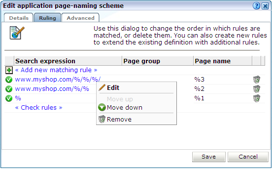

  3. ルーリングタブをクリックして、使用する規則と、規則を評価する順序を指定します。 図7-14に示すダイアログが表示されます。
    図7-14 ルーリングタブ
    図7-14の説明が続きます
    図7-14 ルーリングタブの説明
  4. このダイアログを使用し、新しい規則を定義するか、既存の規則を削除します。 各規則のコンテキスト・メニューを使用して、適用順序を変更することもできます。 新規の一致ルールの追加項目をクリックし、新しい一致規則を定義します。 図7-15に示すようなダイアログが表示されます。
    図7-15 一致ルールの追加
    図7-15の説明が続きます
    図7-15 一致ルールの追加の説明
  5. 規則の次の要素を指定します。
    • 入力値: 予期されるスキーム(URLまたはページ・タグ付けなど)またはメッセージ仕様の構文を指定します。 通常、受信したスキームまたは仕様を解釈するためのテンプレートを指定します。
    • 検索式: 一致する必要があるスキームの定義または仕様を指定します。 これは通常、必須のパラメータまたは要素からなるシーケンスで表されます。
    • ページ・グループ: 受信したページ・ネーミング・スキームからページ・グループを識別する方法を指定します。 これが未指定の場合、ページ・グループは空のままになります。 このフィールドを使用できるのはページ・ネーミング規則のみです。
    • ユーザーID/ページ名/コンテンツ・メッセージ: 受信したスキームまたは仕様からページ名、ユーザーIDまたはコンテンツ・メッセージを識別する方法を指定します。
    • クライアント・ブラウザ / クライアント・ブラウザ・バージョン: クライアント・ブラウザおよびブラウザ・バージョンを受信したユーザー・エージェント文字列から識別する方法を指定します。
    • クライアント・デバイス/ クライアント・デバイス・ブランド/ クライアント・デバイス・モデル: クライアント・デバイス/デバイスのブランド/デバイス・モデルを受信したユーザー・エージェント文字列から識別する方法を指定します。

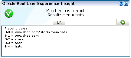

  6. 規則の要素を指定したら、ルールのチェックボタンをクリックして、定義した規則が指定されている検証値と一貫性があることを検証できます。 結果のウィンドウを展開すると、一致するプレースホルダのサマリーを表示できることに注意してください。 例を図7-16に示します。
    図7-16 規則チェック・ダイアログの例
    図7-16の説明が続きます
    図7-16 規則チェック・ダイアログの例の説明
    次に、保存をクリックします。 図7-14に示したダイアログに戻ります。

例7-10 ルール内のページ・グループの識別
ページ・ネーミング・スキームで規則指定機能を使用するとき、ページ・ネーミング・スキームのソースにページ・グループが含まれる場合は、グループ値が正しく識別されるようにする必要があります。 ソースがmyhost.com/myshop/menswear/catalog/basket.jspというURLページ・ネーミング・スキーム(URLを除く)の場合、内部ではmyshop\%7Cmenswear/catalogという構文に変換されます。 その後、正しくレポートされるために次のように変換される必要があります。
入力値: myshop|menswear/catalog
検索式: %|%/%
ページ・グループ: %1
ページ名: %2
検索式で、グループとページ名の間の区切り文字のパイプ文字(|)をエンコードする必要はありません。 URL構文内のスラッシュ記号は規則指定で使用できることに注意してください。 規則指定の後で、一致したスラッシュは、レポートされるグループと名前においては空白に置き換えられます。

URL一致規則には、パラメータの他に、表7-4に示す要素も使用できます。
表7-4 拡張検索の構文
使用方法 説明
ゼロ個以上の文字に一致し、1つのプレースホルダに入力します。 使用できるプレースホルダは%1から%9です。
URL引数内に指定した名前のいずれかに一致する1つの値を検索し、元のプレースホルダの1つと一致後のプレースホルダの1つに入力します。
URL引数内に指定した名前に一致するすべての値を検索し、元のプレースホルダの1つのパラメータ・プレースホルダと、指定した数のプレースホルダの1つのパラメータ・プレースホルダに入力します。
URL引数内に指定した名前に一致するゼロ個以上の値を検索し、元のプレースホルダの1つと指定した数のプレースホルダの1つに入力します。
%[c#]
指定した数の文字を検索します。
%[d]
URLのディレクトリ・パスを検索し、1つのプレースホルダに入力します。
%[f]
URLのファイル名パス(ファイル拡張子は除く)を検索し、1つのプレースホルダに入力します。
%[h]
URLのドメイン部分を検索し、3つのプレースホルダに入力します(たとえばa.b.name.co.ukに対する一致は、%1=a.b、%2=nameおよび%3=co.ukです)。
%[t...]
後続の文字の1つが一致するまで一致を試行し、1つのプレースホルダに入力します。
%[t^...]
指定したリストの文字に一致しない文字が見つかるまで一致を試行します。
%[^name=value]
指定されたnameおよびvalueのペアがURL引数内に見つかった場合は一致します。 1つのパラメータ・プレースホルダを入力します。
特殊文字(%、\、|、!、~)が文字どおりに解釈されるようにするには、前にバックスラッシュを付ける必要があります。 たとえば、\%は、パラメータではなく、%文字そのものを示します。 また、%文字の後の特殊文字(^、&、[、])もエスケープする必要があります。 指定できるプレースホルダは最大9つまでであることに注意してください。
例7-12 複数のURLパラメータの一致
複数のURLパラメータを一致する場合、1つのセットの大カッコ内に定義することを強くお薦めします。 たとえば、%[!parm1!parm2]などです。 %[!parm1]%[!parm2]を指定できますが、定義される同じ順序で表示される場合に指定した引数のみ一致するので注意してください。 文字列/example/path/file.htmlを考えてみます。 使用可能な一致スキームを表7-5に示します。
表7-5 複数のURLパラメータの一致
定義 一致した結果
%[f]
%1 = /example/path/file %2 = .html
%[d]%[f]%
%1 = /example/path/ %2 = file %3 = .html

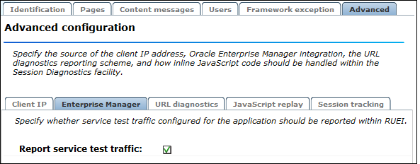

7.3.7 サービス・テスト・ビーコン・トラフィックのレポート
監視対象のサービス・テストはRUEIユーザー・フローにも変換できることに注意してください。 これについては、「サービス・テスト・セッションのユーザー・フローへの変換」で詳しく説明します。
拡張セクションのサービス・テスト・トラフィックのレポートチェック・ボックスを使用して、選択したアプリケーションのためにOracle Enterprise Managerで構成されているサービス・テスト・トラフィックをRUEIでレポートするかどうかを指定できます。 デフォルトでは、レポートは行われません。 この機能の使用方法の詳細は、「サービス・テスト・トラフィックのレポート」を参照してください。
有効にすると、サービス・テスト・グループは、監視されるサービス・テスト・ビーコン・トラフィックの情報を提供します。 その構造については、「表W-1」で説明します。

アプリケーションの定義後に、アプリケーションに関連するページ・ネーミング・スキームを変更するには、この項で前述したように、アプリケーションをクリックして新規スキームを選択します。
識別セクションで、新規フィルタの追加をクリックして、アプリケーションと関連付ける必要のあるページの追加フィルタを指定します。 また、既存のフィルタ定義を変更するには、それをクリックします。 いずれの場合にも、図7-2に示したフィルタの中から選択できます。 ユーザーによる追加または変更を反映するようにアプリケーション概要が更新されます。

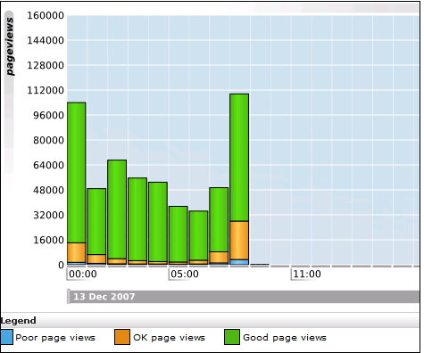

ページ・ロード満足度のレポートの例を図7-19に示します。
図7-19 ページ・ロード満足度レポート

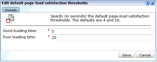

前述のように、この評価は、ページのロードの完了までに通常想定されるしきい値に基づきます。 このしきい値を変更して、レポートされるページ・ロード満足度を調整することができます。 次を実行します。
  1. 目的のアプリケーションを選択し、ページセクションをクリックし、デフォルト設定をクリックします。 図7-20に示すダイアログが表示されます。
    図7-20 ページ・ロードの満足度しきい値の編集ダイアログ
    図7-20の説明が続きます
    図7-20 ページ・ロードの満足度しきい値の編集ダイアログの説明
  2. デフォルト項目をクリックします。 図7-21に示すダイアログが表示されます。
    図7-21 デフォルトのページ・ロードの満足度しきい値の編集ダイアログ
    図7-21の説明が続きます
    図7-21 デフォルトのページ・ロードの満足度しきい値の編集ダイアログの説明
  3. ページ・ロードの満足度を評価するときに使用するしきい値を指定します(秒単位)。 これらのしきい値は表7-3で説明しています。 デフォルトは4から16秒です。 定義するしきい値は0.001から86400(つまり1日)の範囲です。 次に、保存をクリックします。 図7-20に示したダイアログに戻ります。

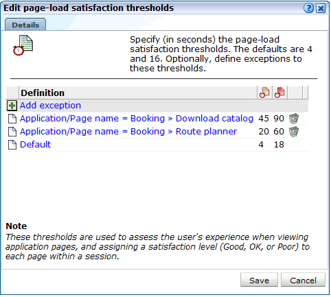

  4. オプションで、例外の追加をクリックし、ユーザー・エクスペリエンスの評価に別の(デフォルトとは異なる)ページ・ロードのしきい値を使用する状況を指定します。 この機能は、特定のユーザー・アクションを実行するとき他のアプリケーション・アクションよりかなり長く時間がかると想定される場合に特に便利です。 たとえば、ダウンロードや複雑なデータベース問合せなどの場合です。 図7-22に示すダイアログが表示されます。
    図7-22 満足度例外の追加ダイアログ
    図7-22の説明が続きます
    図7-22 満足度例外の追加ダイアログの説明
  5. 定義された例外においてページおよびユーザー・アクションの評価に使用されるページ・ロードしきい値を指定します。
  6. 例外が到達されたとみなされるために満たされる必要があるイベントを指定します。 例外が発生するには、定義するイベントがすべて満たされる必要があります。 イベントごとに、ディメンション・レベルおよび値メニューを使用して、チェックされるディメンションと保持する必要がある値を選択します。 目的の値が値メニューにない場合は、横にある検索アイコンをクリックして探すことができます。
    必要に応じて、除外チェック・ボックスを使用すると、定義したディメンション・レベル=値ペアを除外するように適用できます。 つまり、定義したイベントが満たされない場合に、イベントが達成されたとみなされます。 次に、追加をクリックします。 新しいイベントが例外の定義に追加されます。 1つの例外に定義できるイベントは最大10件までです。 次に、保存をクリックします。 図7-20に示したダイアログに戻ります。
  7. 例外は、上から下の順で解決されることに注意してください。 必要な場合は、例外のコンテキスト・メニューで上に移動と下に移動のオプションを使用して、例外の位置を移動できます。 定義できる例外の最大数は100です。
次に、保存をクリックします。 指定した変更は、即座に有効になります。

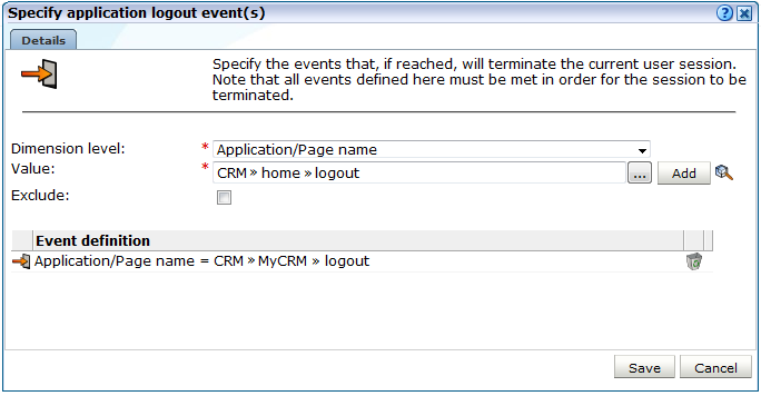

7.3.12 ログアウト・イベントの定義
RUEIでは、ユーザーがアプリケーションからログアウトしても、自動的にセッションの終了とはみなされません。 かわりに、セッションのアイドル・タイムアウト(デフォルトでは60分)に達すると、ユーザー・セッションの終了と判断されます。 これは、ユーザーがログアウトした際に、アプリケーションによりユーザーのセッションが終了されず、ユーザーがそのアプリケーションに再度ログインした場合、RUEIでは、アプリケーションのログアウトが検出されず、2つのアプリケーション・セッションが同じユーザー・セッションの一部としてレポートされることを意味します。
これがレポート要件として適切でない場合は、そのページに到達すると、自動的に現在のユーザー・セッションの終了とみなされるアプリケーション・イベントを定義できます。 通常、これはログアウト・ページおよびイベントになります。 後続のユーザー・アクションは、新しいユーザー・セッションの一部とみなされてレポートされます。
アプリケーションのログアウト・イベントを定義するには:
  1. 構成、アプリケーション、アプリケーションまたはスイートの順に選択し、必要なアプリケーションを選択します。 (図7-5に示したような)アプリケーション概要が表示されます。
  2. ページタブ→ログアウト・イベントタブの順にクリックします。 現時点で定義されているログアウト・イベントがリストされます。 新規イベントの追加をクリックします。 または、既存の定義をクリックしてそれを編集します。 図7-23に示すダイアログが表示されます。
    図7-23 アプリケーション・ログアウト・イベントを指定しますダイアログ
  3. 必要なイベント条件ごとにディメンション・レベル=値ペアを指定します。 必要に応じて、除外チェック・ボックスを使用すると、定義したペアを除外するように適用できます。 つまり、定義した条件が満たされない場合に、イベントが達成されたとみなされます。 次に、追加をクリックします。 定義したイベントが1つでも取得されればセッションは終了したとみなされますが、達成したとみなされるには、イベント内のすべての条件が満たされる必要があります。 次に、保存をクリックします。

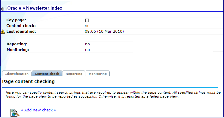

ページ内に表示される文字列を検出し、アプリケーション通知("注文が正常に処理されました"など)またはアプリケーション・エラー("サーバーへのネットワーク接続に失敗しました"など)のいずれかとしてレポートする必要が生じる場合があります。
コンテンツ・メッセージのチェックと、システム・エラーおよびページ・コンテンツのチェック
コンテンツ・メッセージは、リターン・コードではなくページ・コンテンツに基づき、選択したアプリケーションに固有であるため、システム・エラー(Webサーバー・エラーまたはネットワーク・エラー)とは異なります。
指定したメッセージ文字列は、選択したアプリケーション内のすべてのページを対象として検索されることに注意してください。 ページ・コンテンツ・チェックが行われるため(「ページ・コンテンツ・チェックの指定」で説明)、検索は特定のページに制限できません。
アプリケーション・コンテンツ・メッセージおよびページ・コンテンツ・メッセージはページベースです。 サービスの場合、それらはコール(つまりヒット)固有です。 したがって、ページベースのグループのみでレポートされ、(URLベースの)診断グループではレポートされません。

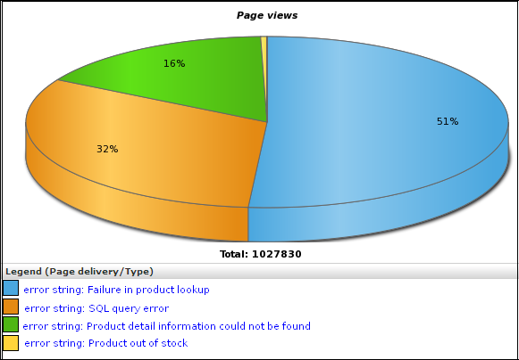

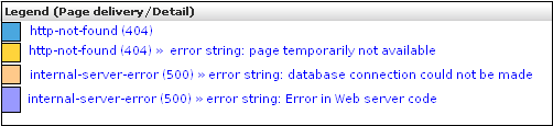

コンテンツ・メッセージのレポート
個々のコンテンツ・メッセージは、通知またはエラーとして指定できます。 いずれの場合も、ページ配信ディメンションでレポートされます。
指定した通知文字列と一致するものとして表示されるページ・テキストは、ページ・コンテンツの結果である通知文字列: 通知検索文字列とともにレポートされ、エラーの場合はエラー文字列: エラー検索文字列としてレポートされます。 コンテンツ・エラーのレポートの例を図7-24に示します。
図7-24 関数エラーの分析

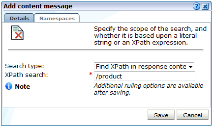

コンテンツ・メッセージの定義
コンテンツ・メッセージの文字列を定義する手順は、次のとおりです。
  1. 構成を選択し、アプリケーション、スイートまたはサービスを選択して、目的のアプリケーションを選択します。 (図7-5に示すような)アプリケーション概要が表示されます。
  2. コンテンツ・メッセージタブ→コンテンツ・メッセージの順にクリックします。 現在定義されているコンテンツ・メッセージが表示されます。 新規コンテンツ・メッセージの追加をクリックして新しいメッセージを定義するか、または既存のものをクリックして変更します。 図7-25に示すダイアログが表示されます。
    図7-25 コンテンツ・メッセージの追加
    図7-25の説明が続きます
    図7-25 コンテンツ・メッセージの追加の説明

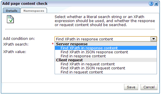

  3. 検索タイプメニューを使用して、検索範囲を指定します。 検索の場所として、リクエスト・ヘッダー、応答ヘッダー、リクエスト・コンテンツ、応答コンテンツまたはURLを指定できます。 検索タイプは、XPathまたはリテラルです。 XPathの問合せの使用方法の詳細は、「XPath問合せの操作」を参照してください。
    リクエスト・ヘッダーまたはレスポンス・ヘッダーを指定する場合、検索するヘッダーを指定できます。 このフィールドを空白のままにすると、完全なヘッダー・コンテンツが自動的に入力されます。
    URLを指定する場合、URL部分に追加的にレポートされるURL引数を指定できます。
    ワイルドカードの使用はサポートされておらず、指定するすべての文字がリテラルとして扱われます。
    次に、保存をクリックします。 変更は5分以内に有効になります。 XPathベースまたはヘッダーのコンテンツ・メッセージを作成すると、規則指定機能を使用してメッセージの仕様を微調整できます。 これについては、「規則指定機能の使用方法」で詳しく説明します。

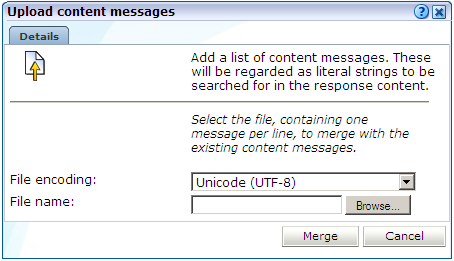

監視対象とする各メッセージを個別に定義するかわりに、事前定義済アプリケーション・メッセージのリストを含むファイルをインポートできます。 次を実行します。
  1. 目的のアプリケーションまたはスイートを選択したら、メッセージ指定タブをクリックします。 アップロード・リストをクリックします。 図7-26に示すダイアログが表示されます。
    図7-26 コンテンツ・メッセージのアップロードダイアログ
    図7-26の説明が続きます
    図7-26 コンテンツ・メッセージのアップロードダイアログの説明
  2. 参照ボタンを使用し、目的のファイルを検索して選択します。 必要に応じて、ファイル・エンコーディングメニューを使用し、ファイルのキャラクタ・エンコーディングを指定します。 国際キャラクタ・セット・サポートの詳細は、「各国語サポートの使用」を参照してください。 サポートされていないエンコーディングが検出された場合、またはトランスコーディングに失敗した場合は、エラーがレポートされます。
    アップロードされるファイルでは、1行に1つのメッセージを含める必要があり、空白の行を含めることはできません。 これらのメッセージが、レスポンス内容で検索されるリテラル文字列になります。 次に、マージをクリックします。

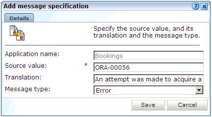

メッセージの説明を定義する手順は、次のとおりです。
  1. 適切なアプリケーションまたはスイートを選択したら、コンテンツ・メッセージタブ→メッセージ指定タブの順にクリックします。 現在定義されているメッセージの説明が表示されます。 新規指定の追加をクリックして新しい説明を定義するか、または既存のものをクリックして変更します。 図7-27に示すダイアログが表示されます。
    図7-27 メッセージ指定の追加ダイアログ
  2. 必要なソース値と、必要に応じて説明を指定します。 次に、保存をクリックします。
  3. メッセージ・タイプメニューを使用して、メッセージをエラー(デフォルト)または通知のいずれとしてレポートするかを指定します。 次に、保存をクリックします。
前述の例では、これは次のようにレポートされます。
error code ORA-00056: An attempt was made to acquire a DDL lock that is already locked.

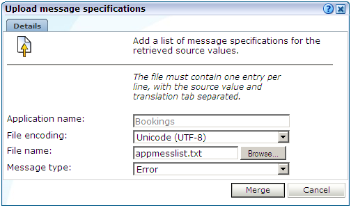

説明のリストのインポート
各説明を個別に定義するかわりに、説明のリストを含むファイルをインポートできます。 次を実行します。
  1. アップロード・リストをクリックします。 図7-28に示すダイアログが表示されます。
    図7-28 メッセージ仕様のアップロード・ダイアログ
  2. 参照ボタンを使用して、翻訳ファイルの名前を検索および指定します。 メッセージ定義が重複している場合は、最新の定義が使用されます。 必要に応じて、ファイル・エンコーディングメニューを使用し、ファイルのキャラクタ・エンコーディングを指定します。 国際キャラクタ・セット・サポートの詳細は、「各国語サポートの使用」を参照してください。 サポートされていないエンコーディングが検出された場合、またはトランスコーディングに失敗した場合は、エラーがレポートされます。 ファイルには、ソース値とその説明をタブで区切って、1行に1つの説明のみを含めることができます。
  3. メッセージ・タイプメニューを使用して、ファイルに定義されたメッセージをエラー(デフォルト)または通知のいずれとしてレポートするかを指定します。 次に、マージをクリックします。

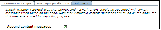

7.3.13.2 エラーへのコンテンツ・メッセージの追加
コンテンツに関連のないエラー(つまり、Webサイト、ネットワークまたはサーバーのエラー)と一緒にコンテンツ・メッセージがレポートされると非常に便利です。 トラブルシューティングを促進するためにエラーのコンテキストに関する追加情報の提供が可能になります。 ただし、これはレポートのデフォルトの動作ではありません。
「ページ配信ディメンション」で説明されているように、ページでいくつかのタイプのエラー(たとえば、サーバー・エラーとネットワーク・エラーの両方)が発生した場合、ページ・エラーは複数回レポートされません。 かわりに、次の優先度に基づいてレポートされます: webサイト、サーバー、ネットワークおよびコンテンツ。
コンテンツに関連のないエラーが追加情報と一緒にレポートされるように指定する手順は、次のとおりです。
  1. 構成→アプリケーションの順に選択して、目的のアプリケーションを選択します。 (図7-5に示すような)アプリケーション概要が表示されます。 コンテンツ・メッセージタブ→拡張タブの順にクリックします。 図7-29に示す画面が表示されます。
    図7-29 コンテンツ・メッセージの拡張タブ
  2. ページ上に定義済コンテンツ・メッセージが見つかった場合はレポート時にエラーに追加するよう指定するには、コンテンツ・メッセージの追加チェック・ボックスを選択します。 デフォルトでは、コンテンツ・メッセージは追加されません。 同じページ内に複数のコンテンツ・メッセージが見つかった場合は、ページ上で最初に見つかったメッセージがレポートで使用されることに注意してください。
拡張ページ配信の詳細の例を図7-30に示します。

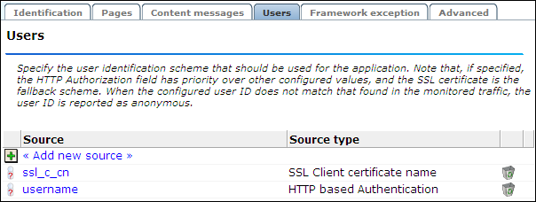

7.3.14 ユーザー識別の定義
RUEIでは、新たに作成されるアプリケーションは、ユーザー識別がHTTP認可フィールドとSSLクライアント証明書の共通名(CN)部分(使用可能な場合)に基づくように自動的に構成されます。 これは、図7-31に示されています。
図7-31 アプリケーションのユーザー識別スキーム
ただし、URL、cookie、リクエスト・ヘッダー、レスポンス・ヘッダー、XPath式、カスタム・タグまたはレスポンス、OAMユーザー・トラッキング(「OAM 10gベース・トラフィックのモニタリング」)に関して、アプリケーション・ユーザー識別スキームを構成することもできます。 HTTP認可フィールドは構成される他の値よりも優先されること、SSL証明書は代替スキームであることに注意してください。 構成されたユーザーIDが監視対象トラフィックで検出されたものと一致しない場合、そのユーザーIDは"(値なし)"としてレポートされます。 RUEIで値のないアイテムのレポートの詳細は、「データ・アイテムのサマリー」を参照してください。
アプリケーションのユーザー識別スキームの構成
アプリケーションのユーザー識別スキームを構成する手順は、次のとおりです。
  1. 目的のアプリケーションを選択し、ユーザーセクションをクリックします。

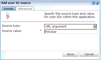

  2. 新規ソースの追加をクリックします。 図7-32に示すダイアログが表示されます。
    図7-32 新しいユーザーIDソースの追加ダイアログ
  3. ソース・タイプおよびソース値フィールドを使用して、ユーザー識別メカニズムを指定します。 これは、リテラル検索文字列またはXPath式を使用して指定できます。 以下の点に注意します。
    • リテラル検索文字列の場合、リクエスト・ヘッダーまたはレスポンス・ヘッダーを検索するかどうかを指定できます。
    • XPath式の場合、リクエストまたはレスポンスを検索するかどうかを指定できます。 XPath問合せの使用方法の詳細は、「XPath問合せの操作」を参照してください。
    • Cookieの場合は、Cookieの名前を指定する必要があります。 選択したCookieに対して、またはデフォルトのCookieマスキング・アクションとしてハッシングが指定されている場合、Cookieの一意性は保たれますが、元の値は保存されません。 これについては、「ユーザー情報のマスキング」で詳しく説明しています。
    • URL引数の場合は、引数の名前を指定する必要があります。
    • Oamベース・トラフィックの場合は、「OAM 10gベース・トラフィックのモニタリング」を参照してください。
    • カスタム・パターンの場合は、開始文字列と終了文字列(オプション)を指定して、検索対象のコンテンツの範囲を決める必要があります。 ワイルドカード文字の使用はサポートされておらず、指定するすべての文字がリテラルとして扱われることに注意してください。 また、終了文字列を指定すると、検索は次の行以降では行われません。
    • カスタム・タグの場合は、ユーザーIDが取得されるname=valueペアに名前を指定する必要があります。
    • 前述のように、HTTPベースの認証が指定されている場合は、他に識別スキームが定義されても優先されます。 また、SSLクライアント証明書が指定されている場合、これは代替スキームになります。
  4. 詳細タブをクリックします。 小文字変換メニューを使用して、ユーザー名を小文字に変換するかどうかを指定し、変換する場合にはユーザー識別定義の作成後に定義できる一致ルールの適用前か適用後かも指定します。
    次に、保存をクリックします。 ユーザー識別スキームを定義すると、ルーリング機能を使用して実装を絞り込むことができます。 これについては、「規則指定機能の使用方法」で説明しています。
注意:
ユーザー識別を定義した結果は、ユーザー情報(XLS形式)レポートのクライアントカテゴリで確認できます。 レポートの詳細は、「レポートの操作」を参照してください。

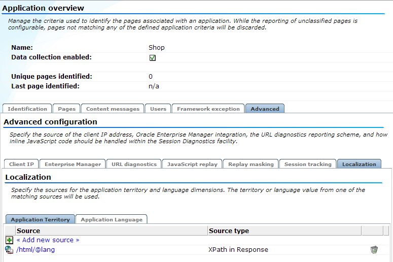

7.3.15 ローカリゼーション・ソースの定義
デフォルトで新規作成されたアプリケーションおよびサービスでは、ローカライゼーション・ソースが構成されません。 ただし、URL、Cookie、リクエストあるいはレスポンス・ヘッダー、XPath式、またはカスタム・タグあるいはレスポンスに関して、アプリケーションのローカライゼーション(テリトリおよび言語)ソースを構成できます。
アプリケーションのローカライゼーション・ソースの構成
アプリケーションのローカライゼーション・ソースを構成するには、次の手順を実行します。
  1. 必要なアプリケーションを選択し、拡張セクションをクリックします。
  2. ローカライゼーションセクションをクリックします。
  3. アプリケーション・テリトリまたはアプリケーション言語セクションを選択します。
    図7-33 ローカライゼーションの構成
    ローカライゼーションのオプション
  4. 新規ソースの追加をクリックします。
  5. ソース・タイプおよびソース値のフィールドを使用して、ローカライゼーション識別メカニズムを指定します。 以下の点に注意します。
    • 行文字列の終わりを指定しないかぎり、検索は新規行を超えて拡張しません。
    • カスタム・タグの場合は、ユーザーIDが取得される名前=値ペアに名前を指定する必要があります。
  6. 詳細タブをクリックします。 小文字変換メニューを使用して、値を小文字に変換するかどうかを指定し、変換する場合は、ローカライゼーション・ソースの作成後に定義できる一致ルールの適用前か適用後かも指定します。 次に、保存をクリックします。 ローカライゼーション・ソースを定義すると、ルーリング機能を使用して実装を絞り込むことができます。 これについては、「規則指定機能の使用方法」で説明しています。

7.3.17 ページ詳細の検索
アプリケーション・ページ・カテゴリをドリルダウンすると、特定のページに移動できます。 ただし、多数のページを含むアプリケーションの使用時は、ページ検索機能を使用した方が便利な場合があります。 次を実行します。
  1. 検索するアプリケーションを選択します。 ページセクションを選択し、識別されたページタブをクリックします。
  2. 目的のページの検索に使用する検索プロファイルを指定します。 検索は現在のアプリケーションに制限され、ページ名は、アプリケーション » グループ » 名前という構造になることに注意してください。 検索機能では、完全一致または部分文字列として指定した検索パターンとの一致が行われます。 このため、検索パターンhomeは、アプリケーション、グループまたはページの名前におけるこの文字列または部分文字列の出現に一致します。 次に、実行をクリックします。 結果リストを図7-36に示します。
    図7-36 ページの検索と結果
  3. 検索結果がダイアログの下半分に表示されます。 一致したページをクリックして開きます。 右および左矢印ボタンを使用し、結果の複数のページ間を移動します。 また、「ビュー」メニュー(「アプリケーション・ページの構成の表示」)を使用して、表示されるリストを特定の基準(レポートで使用されるページなど)に制限できます。
    注意:
    検索範囲には、検出済のページと、レポートおよびユーザー・フローに存在する未検出ページの両方が含まれます。
  4. 識別されたページをすべて削除する場合は、ウィンドウの一番下にあるすべての識別されたページのパージを選択します。 これにより、識別されたページカウンタがリセットされ、結果リストがクリアされます。

7.3.19 ページ・コンテンツ・チェックの指定
特定のページに特定のテキスト文字列が出現するかどうかの監視が必要となる場合があります。 たとえば、Webアプリケーションに注文ページがあり、販売に成功した後、"ご購入ありがとうございました"というテキスト文字列がこのページに表示されるとします。 目的のページにこの文字列があるかどうかを検索するページ・コンテンツ・チェックを定義できます。 指定したテキスト文字列がそのページで見つからない場合、ページ・ビューは失敗したページとしてレポートされることに注意してください。
ページ・コンテンツ・チェックのレポート
成功したページとしてレポートされるためには、ページに対して指定したすべての文字列がページ・ビュー内で見つかる必要があることに注意してください。 それ以外は失敗したページ・ビューとしてレポートされます。 また、コンテンツ・メッセージ(「アプリケーション・コンテンツ・メッセージのトラップ」)の一致は、ページ・コンテンツ・チェックの前に行われます。 したがって、ページ・コンテンツ・チェックでは失敗したページとしてレポートするように示しても、ページ・ビューは通知(つまり、成功)としてレポートされることがあります。
ページ・コンテンツ・チェックの定義
ページ・コンテンツ・チェックを定義する手順は、次のとおりです。
  1. 「構成」を選択し、「アプリケーション」、「アプリケーション」の順に選択してから、必要なアプリケーション・ページを選択します。 ページ分析ウィンドウ(図7-37を参照)が表示されます。
  2. 「コンテンツ・チェック」タブをクリックし、「チェックの追加」をクリックします。 図7-38に示すダイアログが表示されます。
    図7-38 ページ・コンテンツ・チェックの追加
    図7-38の説明が続きます
    図7-38 ページ・コンテンツ・チェックの追加の説明
  3. 検索時に、リテラル検索文字列またはXPath式のいずれを使用するか、およびサーバーのレスポンスまたはクライアントのリクエストのどちらを検索するかを指定します。 XPath式の場合は、クライアントまたはサーバーのレスポンス・コンテンツで検索する詳細な値も指定できます。 XPath問合せの使用方法の詳細は、「XPath問合せの操作」を参照してください。 次に、保存をクリックします。

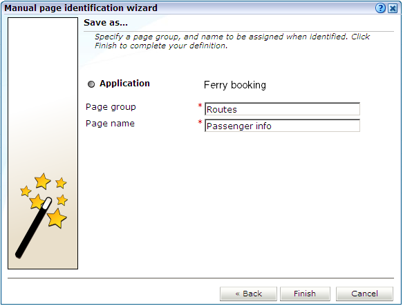

7.3.20 ページの手動識別
アプリケーション全体のページを識別できるのみでなく、ページを手動で定義することもできます。 手動で識別されたページは、アプリケーションによって自動的に識別されたページより優先されることに注意してください。 この機能は、自動的には識別できないサブページに、別の名前を割り当てる場合に便利です。 手動で識別されるページは、新規ページのベースとなる既存のページを選択して作成します。
ページが手動で識別されるようにするには、新規のページを最初から定義するか、既存のページ(自動で検出または手動で定義されたページ)を新規ページのベースとして使用します。
ページを定義する手順は、次のとおりです。
  1. ページを最初から定義するには、目的のアプリケーションを選択し、新規ページボタンをクリックします。 既存のページを新規ページのベースとして使用するには、目的のアプリケーション・ページを選択し、新規ページ(現在のページに基づく)ボタンをクリックします。 いずれの場合も、図7-39に示すダイアログが表示されます。
    図7-39 手動によるページ・ネーミング・ウィザード
    注意:
    目的のページがアプリケーション概要に表示されず、選択できない場合は、「検索」ボタン(「ページ詳細の検索」を参照)を使用して検索します。
  2. このダイアログを使用して、割り当てた名前がページに設定されるための条件を指定します。 この条件は、ページURLの一部または詳細、コンテンツ、ドメインまたは引数を使用して定義できます。 XPath式も指定できます。 条件の追加をクリックして必要な各条件を追加します。
    詳細なURL(たとえばhttp://www.oracle.com/contact.htmlなど)を指定する場合、ドメインとそれ以外のURL構文はページ条件に自動的に割り当てられます。 たとえば、ドメイン内の検索オプション(oracle.com)や正確なURLの検索(/contact.html)のようになります。
  3. 追加条件を指定すると、それらがダイアログに表示されます。 一致を行うときは、指定したすべての条件が満たされる必要があります。 青字で表示される条件はクリックすると削除できますが、黒字で表示される条件は削除できないことに注意してください。 ページを識別するには、1つ以上の条件を指定する必要があります。 準備ができたら、次へをクリックします。 図7-40に示すダイアログが表示されます。
    図7-40 別名保存ダイアログ
  4. このダイアログを使用して、ページのグループおよび名前を指定します。 次に、終了をクリックします。
  5. 新規ページの詳細が、図7-34に示すようなウィンドウに表示されます。 このウィンドウを使用すると、ページ検出を追跡し、その定義を変更できます。

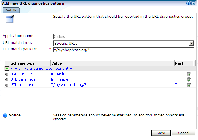

  2. URL一致タイプメニューを使用して、これから定義するスキームをすべてのアプリケーションのURLに適用するか、特定のURLのみに適用するかを指定します。 後者の場合は、URL構文を指定する必要があります。この構文がURL診断グループ内でアプリケーションについてレポートされます。 定義するURLパターンが検出されたURLと一致したときにレポートされます。 ワイルドカード文字(*)の使用はサポートされますが、指定する他の文字はすべてリテラルとして解釈されます。 URL構文を定義しないと、アプリケーションの関連するヒットがURL診断グループでレポートされないことに注意してください。
  3. 検出されるURL構文の一部(要素)をレポートするように指定することもできます。 または、レポートされるURLを特定の引数に限定することもできます。 いずれの場合も、URL引数/コンポーネントの追加をクリックします。 図7-42に示すようなダイアログが表示されます。
  4. 図7-42URL引数/コンポーネントの追加
  5. スキーム・タイプメニューを使用して、一致するURLをレポートするときに、特定のパラメータまたは要素に限定するかどうかを指定します。 パラメータの場合は、レポートされるパラメータ名を指定する必要があります。 要素の場合は、一致したURLから分離する要素を指定し、パートメニューを使用してレポートする必要がある部分を指定します。 使用可能なオプションの数は、「URLコンポーネント」フィールドで指定されるワイルドカード(*)の数と同じです。
    たとえば、図7-43に示す要素の定義について考えます。
    図7-43 URL診断の要素定義の例
    この場合は、*/MyShop/catalog/よりも後の部分のみがレポートされます。 部分のパラメータは、値定義に指定されたワイルドカードと照合されることに注意してください。 たとえば、指定された値*/session=*/*には3つのワイルドカードが含まれるため、一致するURLは3つの論理部分を含むとみなされます。 URL診断の定義には最大で9個のワイルドカードを指定できます。

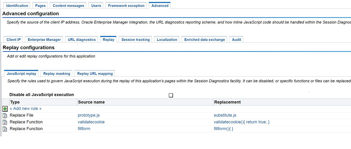

7.3.22 JavaScript Replayの実行の制御
セッション診断の再生機能で表示されるアプリケーション・ページは、インラインJavaScriptコードを含む可能性があります。 通常、このコードはチェックを実行するために使用されます。 たとえば、指定されたサーバーに接続して、セッションが期限切れになったかどうかを判別します。 このようなチェックおよびJavaScriptの他の機能は、関連するページを再生機能で表示するときに問題になることがあります。
このため、アプリケーション構成機能を使用して、インラインJavaScriptコードの実行をリプレイ・ビューア内で処理する方法(「セッション診断の概要」を参照)を指定できます。 JavaScriptの実行を完全に無効にするか、特定の関数またはファイルをページの再生時に置き換えるように指定できます。
実行規則の定義
アプリケーション・ページの再生時に使用されるJavaScriptの実行規則を定義する手順は、次のとおりです。
  1. 「構成」> 「アプリケーション」を選択してから、必要なアプリケーションを選択します。 (図7-5に示すような)アプリケーション概要が表示されます。 「詳細」タブ、「リプレイ」タブ、「JavaScriptリプレイ」タブの順にクリックします。 現時点で定義されている実行ルールは、「図7-44」で示すように表示されます。
    図7-44 JavaScript再生規則
    Javaスクリプトのリプレイ
  2. 「すべてのJavaScript実行を無効化」チェックボックス・オプションを使用して、リプレイ機能でのリプレイ時に、選択したアプリケーション・ページ内のすべてのJavaScriptコードを無効にするかどうかを指定します。 選択すると、既存の実行ルールは無視され、新しいルールを定義できなくなります。 すべてのJavaScript実行の無効化オプションがデフォルトで選択されています。
  3. 「新規ルールの追加」をクリックして新規の実行規則を定義するか、既存の規則をクリックして変更します。 この機能は、「すべてのJavaScript実行を無効化」チェック・ボックスが選択されていない場合にのみ使用できます。 「図7-45」に示すように、「新規ルールの追加」ダイアログが表示されます。
    図7-45 新規ルールの追加ダイアログ
    新規ルールの追加
  4. ルール・タイプメニューを使用して、定義する実行規則のタイプを指定します。 次のオプションから選択してください。
    • 関数の置換: 実行時に、指定したJavaScriptの関数を削除し、オプションとしてリターン・コードで置き換えるように指定します。 たとえば、Cookieがまだ有効かどうかを調べる関数を、再生時にOKという戻り値で置き換えることができます。
      指定される関数の定義は、ページのインライン・コードに含まれる必要があります。 外部関数を置き換えることはできません。 JavaScriptコードが置き換えられるのは、レンダリングされるブラウザ・ページのみです。再生されるページのコンテンツでは置き換えられません(HTTPコンテンツ機能でレポートされます)。
      関数の定義でfunction構文と関数名の間にコメントが含まれる場合は、置換が失敗することに注意してください。 たとえば、次の構文では失敗します。
      function
      /* some comment */
      myfunction ( url ) {
      アプリケーション・ページに外部関数への参照が含まれる場合は、変更した関数定義を含むファイルをアップロードして置き換えることができます。 これは次に説明します。

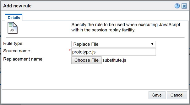

    • ファイルの置換: JavaScriptコードを含む指定のファイルを別のファイルで置き換えるように指定します。 たとえば、検証ルーチンを含むファイルを、再生用に簡単な内容に置き換えることができます。 このオプションを選択した場合は、置き換えるファイルの名前と拡張子をソース名フィールドに指定する必要があります。 これらは、対応するscript要素に指定するものと同じであることが必要です。 たとえば、次のファイル参照があるとします。
      <script type="text/javascript" src="public/scripts/checks.js"></script>
      ここでは、ファイル名checks.jsを指定する必要があります。
      置換ファイル・フィールドを使用して、代替ファイルを指定します。 このファイルの拡張子は.jsで、MIMEタイプはtextであることが必要です。 このファイルはレポータ・システムの/opt/ruei/gui/upload/ディレクトリにアップロードされます。
      次に、保存をクリックします。 定義済のアプリケーション再生規則に行った変更は、すぐに適用されます。

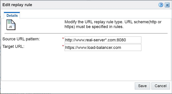

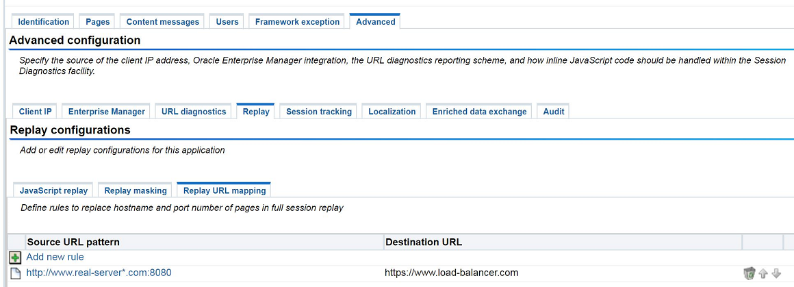

7.3.23 フル・セッション・リプレイ(FSR) URLマッピングの制御
ホスト名www.load-balancer.comを持つロード・バランシング・サーバーが存在し、www.real-server-1.com、www.real-server-2.comなどのホスト名を持ついくつかの実サーバーがロード・バランシング・サーバーの背後に存在する場合、最初にリクエストがロード・バランサに配置され、その後、実サーバー間で分散されます。
ロード・バランス・サーバーと実サーバーの間にRUEIがデプロイされており、そのホスト名で実サーバーにアクセスできないと仮定します。 また、実サーバーから公開ネットワークへのルートもありません。 このシナリオでは、取得されるすべてのページに、URLs like www.real-server-*.com/が含まれます。
ロード・バランサとWebサーバー間のトラフィックを監視するためにRUEIをデプロイした場合、FSRページに、リプレイ記憶域ページのすべてのオブジェクトが表示されない可能性があります。 これは、リプレイするページの元のURLおよびオブジェクトへのアクセス権を持っていないためです。 この問題を解決するには、正常なページ・リプレイ用のリプレイURLマッピングを定義して、RUEIですべてのオブジェクトがFSRウィンドウに正しく表示されることを確認します。
次に例を示します。
FSRでhttp://www.real-server-1.com/1.htmlページをリプレイする場合、パブリック・ネットワークからwww.real-server-1.comへのルートは発生しません。 それらのページのURLはRUEIによって再書込みされます。 リプレイURLマッピング・ルールのhttp://www.real-server-*.comをhttps://www.load-balance.comに定義できます。
これで、ページ上のすべてのオブジェクトを含め、ページが正常にリプレイされたことを確認できます。 これは、load-balance.comがパブリック・ネットワークで表示されるためです。 これは、リプレイURLのマッピングが成功したことを示します。
このようなリプレイURLマッピングのルールはアプリケーションに基づいています。 各アプリケーションには個別のマッピング・ルールがあります。
アプリケーションのリプレイURLマッピング・ルールを構成するには、次の手順を実行します:
  1. 「構成」 > 「アプリケーション」に移動し、必要なアプリケーションを選択します。
  2. 「詳細」 > 「リプレイ」 > 「リプレイURLマッピング」タブをクリックします。
    図7-46 「リプレイURLマッピング」タブ
    リプレイURLマッピング
  3. 新規ルールを構成するには、「新規ルールの追加」をクリックします。
    図7-47 新規ルールの追加
    新規ルールの追加
  4. 「ソースURLパターン」と「ターゲットURL」を入力します。
  5. 保存をクリックします。
注意:
  • ソースおよび宛先のURLには、http、httpsなどのURLスキームを含める必要があります。
  • ソースURLには、URLのホスト名文字列にワイルドカードを使用できます。 ただし、ターゲットURLにワイルドカードは使用できません。

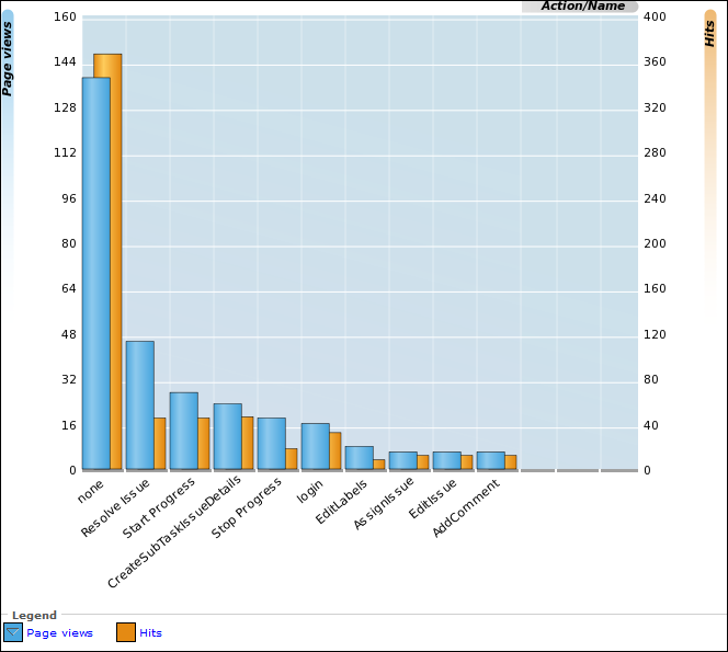

7.3.24 アクション・ネーミング・スキームの定義
リッチ・フレームワーク(Ajaxなど)を使用するアプリケーションの場合は、アクション・ネーミング・スキームを指定できます。 これは、特定のページで実行される対話型のユーザー・アクションの内容を把握する場合に特に便利です。 たとえば、ユーザーがオンライン・カタログ・ページを表示している状況で、買い物かごに入れるというアクションをクリックしたときを把握する場合などです。
アクションに関する情報は、すべてのページおよび問題分析(失敗したページなど)のグループのアクションビューから参照できます。 セッション診断機能内でも表示できます。 例を図7-48に示します。
図7-48 ページ・ビューのアクション発生
アクション・ネーミング・スキームを定義するには、次の手順を実行します。
  1. 構成→アプリケーション→アプリケーションの順に選択して、適切なアプリケーションをクリックします。 (図7-5に示したような)アプリケーション概要が表示されます。
  2. ページタブ→アクション・ネーミング・スキーム設定の順にクリックします。
  3. 同じアクション・ネーミング・スキームがページ・ネーミング(手動を除く)に使用でき、ページのネーミングで説明しています。
  4. オプションで、拡張タブをクリックし、アクション名を小文字に変換するかどうかを指定できます。 デフォルトでは、元の大/小文字のまま維持します。 次に、保存をクリックします。
  5. 必要なアクション・ネーミング・スキームを選択したら、ルーリング機能を使用して操作を絞り込むことができます。 これについては、「規則指定機能の使用方法」で説明しています。

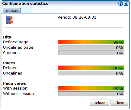

7.5 アプリケーションおよびセッション・トラッキング定義の検証
RUEIのデプロイメントで監視中のトラフィックが正しく識別されていることを確認するために、定期的に確認することを強くお薦めします。 そのためには、構成メニューから統計の表示を選択します。 図7-55に示すダイアログが表示されます。
図7-55 構成統計
図7-55の説明が続きます
図7-55 構成統計の説明
未確認のヒットやページが予想以上に多い場合は、ページの識別定義を確認する必要があります。 これについては、「ページのネーミング」で説明しています。 セッション識別のないページ・ビューが予想以上に多い場合は、ユーザーの識別定義を確認する必要があります。 これについては、「ユーザー識別の定義」で説明しています。

7.6.1 RUEI内でのサービス・テスト・モニタリングの構成
RUEI内では、特定のアプリケーションおよびスイートのサービス・テスト・トラフィックを監視でき、検出されるとサービス・テストグループでレポートできます。 また、監視対象のサービス・テストに関する診断情報をサービス・テスト診断機能で表示することもできます。 アプリケーションまたはスイートを構成してサービス・テスト・トラフィックを検出するには、次の手順を実行します。
  1. 構成を選択し、アプリケーションまたはスイートのいずれかを選択します。 目的のアプリケーションまたはスイートをクリックして、その概要を表示します。 例を図7-1に示します。
  2. 拡張タブ、Enterprise Managerタブの順にクリックし、サービス・テスト・トラフィックのレポートチェック・ボックス(図7-56を参照)を使用して、選択したアプリケーションのOracle Enterprise Manager内で構成されるサービス・テスト・トラフィックをRUEI内でレポートするかどうかを指定します。 このオプションはデフォルトでは無効にされています。
    図7-56 Enterprise Managerタブ
