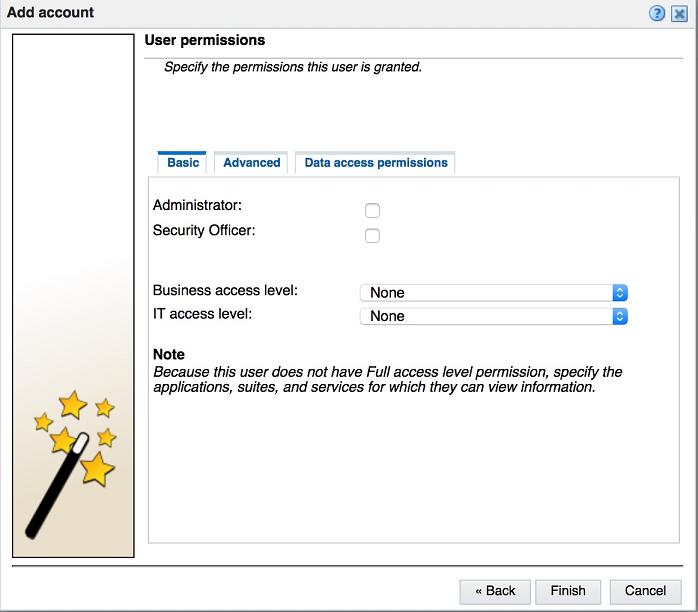

  5. 「標準」タブで、ビジネス・アクセス・レベル・メニューのチェック・ボックスとITアクセス・レベル・メニューを選択して、新規ユーザーに割り当てるロールと権限を指定します。
    図14-5 ユーザー・アカウントの権限
    ユーザー・アカウント
  6. 「詳細」タブでチェック・ボックスを選択し、新規ユーザーの様々なサービスへのアクセス権を指定します。
  7. 「データ・アクセス権限」タブで、新規ユーザーに情報を表示する権限があるアプリケーション、スイートおよびサービスの「認可」メニューを選択します。
    「データ・アクセス権限」タブで、「承認者」メニューからオプションを選択します。 applications/suites/servicesでユーザーを割り当てることも、「アプリケーション・ディメンション」オプションを選択してカスタム・アプリケーション・ディメンション値を持つユーザーを割り当てることもできます。
    「承認者」メニューで「アプリケーション・ディメンション」オプションを選択した場合は、選択したカスタム・アプリケーション・ディメンション値が割り当てられるすべてのapplications/suites/webservicesに対する権限が付与されます。

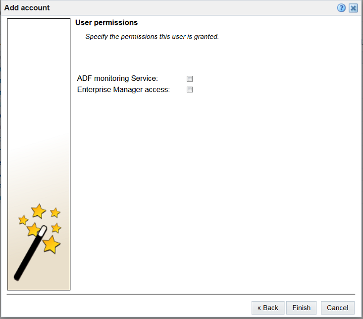

  8. システム・アカウントを追加する場合は、図14-6に示すダイアログが表示されます。
    図14-6 システム・アカウントの権限
    ユーザー権限
    システム・アカウントには、アプリケーション、スイートおよびサービス・データへのフル・アクセス権があります。 ADF監視サービスおよびEnterprise Managerアクセスの設定の詳細は、RUEIインストレーション・ガイドを参照してください。

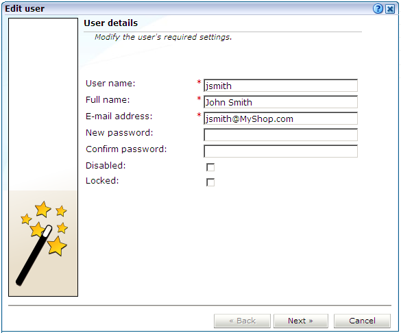

  1. 図14-1に示したユーザー・リスト内で目的のユーザーを選択し、編集を選択します。 LDAPサーバー接続が構成されている場合は(「LDAPサーバーのユーザー認証の構成」を参照)、「図14-3」に示すようなダイアログが表示されます。 そうでない場合は、図14-8に示すダイアログが表示されるため、ステップ3に進んでください。
  2. ラジオ・ボタンを使用して、ユーザーの設定を、インストール済RUEIでの設定(デフォルト)または構成済のLDAPサーバーのどちらと照合して認証するかを指定します。 準備ができたら、次へをクリックします。 LDAPサーバーが構成されている場合は、図14-4に示したダイアログが表示されます。 そうでない場合は、図14-8に示すダイアログが表示されます。
    図14-8 ユーザーの詳細
  3. 必要に応じて、表示された任意の情報を変更します。 赤のアスタリスクが付いているフィールドは必須であることに注意してください。 つまり、空白にはできません。
    SSOユーザーのアカウントを変更しているときに、SSO認証が無効になると、そのアカウントはローカル認証アカウントに自動的に変換されることに注意してください。 したがって、ユーザーのパスワードの指定と確認が必須になります。
    無効チェック・ボックスを使用して、ユーザーによるこのアカウントの使用を無効化できます。 無効化したユーザーは後で有効化することもできます。 この機能も役立ちます。前述のように、現時点で定義されているすべてのユーザー・アカウントは、SSO認証が有効化されると無効になり、すべてのSSOユーザー・アカウントはSSO認証が無効化されると無効になるためです。
    ユーザーが正しいパスワードの入力を5回連続して失敗すると、ユーザー・アカウントは自動的にロックされます。このような場合は、ロック済チェック・ボックスの選択を解除してロックをリセットできます。 パスワードのセキュリティについては、「パスワード・セキュリティ・ポリシーの実施」で説明しています。 このチェック・ボックスを使用して、ユーザーのアカウントのロックを解除できます。 準備ができたら、次へをクリックします。 図14-9に示すダイアログが表示されます。

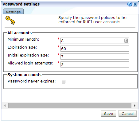

  1. システム→ユーザー管理→パスワード設定をクリックします。 図14-10に示すダイアログが表示されます。
    図14-10 パスワード設定
    図14-10の説明が続きます
    図14-10 パスワード設定の説明
  2. 表14-7に記載されている情報を指定します。
    表14-7 すべてのアカウントのパスワード設定
    フィールド 説明
    最小長
    ユーザー・パスワードとして必要な最小文字数を指定します。 8から255文字を指定する必要があります。デフォルトは8文字です。
    有効期限
    ユーザーにパスワードの変更を要求する頻度を指定します。 デフォルトは60日です。 0に設定すると、パスワードが無期限になります。 最大の有効期限は999日です。
    最初の有効期限
    新規ユーザー・アカウントを作成してから、最初のパスワードの変更が必要になるまでの日数を指定します。 これには1から30日を指定する必要があります。 これによって、管理者がユーザーのパスワードをリセットした後にユーザー自身がパスワードを変更する必要がある期限も指定されます。 デフォルト値は7日間です。
    許可されたログイン試行回数
    ユーザー・アカウントがロックされるまでのログオン試行の失敗回数を指定します。 これには1から10回を指定する必要があります。 デフォルトは5回です。
  3. システム・アカウントのパスワードの有効期限をなしに指定するには、パスワードの有効期限なしオプションを有効にします。 次に、保存をクリックします。

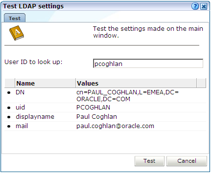

LDAP接続の問題のトラブルシューティング
前述のLDAPセキュア・サーバーの証明書を構成する手順で、機能する接続が確立されない場合は、OpenLDAPユーティリティ(Oracle LinuxまたはRedHat Enterprise Linuxの配布セットに付属)を使用して、LDAPサーバーの構成を検証できます。 このユーティリティをインストールして実行するには、次のコマンドを使用します。
sudo yum install openldap-clients
ldapsearch -x -P 2 -H "LDAP_server_URL" -D
cn=jsmith, dc=oracle, cn-com
LDAP_server_URLではLDAPサーバーの完全なURLを指定し、ペアの組合せはLDAPサーバーの構成によって決まります。 正しく指定すると、そのユーザーに関する情報がLDAPサーバーから返されます。 そうでない場合は、発生した問題(指定したホスト名がLDAPサーバーと一致しない、またはLDAP証明書が正常にインストールされていないなど)がレポートされます。
証明書が機能しない場合は、/etc/openldap/ldap.confファイルでTLS_REQCERTディレクティブをneverに設定すると、証明書の検証やセキュアな接続の継続を中止できることに注意してください。

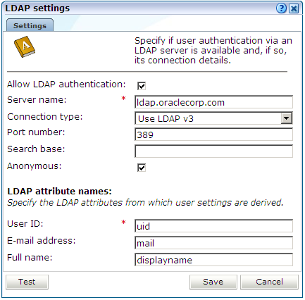

  1. システム→ユーザー管理→LDAP接続の構成をクリックします。 LDAPサーバー接続がすでに構成されている場合、最後のオプションはLDAP接続の変更として表示されます。 図14-11に示すダイアログが表示されます。
    図14-11 LDAP設定ダイアログ
    図14-11の説明が続きます
    図14-11 LDAP設定ダイアログの説明
  2. 表14-8に記載されている情報を指定します。
    表14-8 LDAP設定ダイアログのフィールド
    フィールド 説明
    LDAP認証を許可
    LDAPサーバーをユーザー認証に使用できるかどうかを指定します。 デフォルトでは選択されていません(無効化されています)。
    サーバー名
    使用するLDAPサーバーのホスト名またはIPアドレスを指定します。 サーバー名にプロトコル情報(LDAP://など)を含めないでください。
    接続タイプ
    LDAPバージョンおよび接続方法を指定します。 デフォルトはV2(非セキュア)です。
    ポート番号
    LDAPサーバーがリスニングしているポートを指定します。 この情報については、必要に応じてシステム管理者に問い合せてください。 デフォルト・ポートは389または636(SSL暗号化用)です。
    検索ベース
    ユーザーIDを一意にする必要があるディレクトリ構造の場所を指定します。 この場所には有効なDNを指定する必要があります。 パフォーマンス上の理由により、この場所にはできるかぎり深いディレクトリを指定してください。 デフォルトはディレクトリ・ツリーのルートです。
    Anonymous
    LDAPサーバー参照を匿名ユーザーを使用して実行する必要があるかどうかを指定します。 選択しない場合は、有効な識別名(DN)を指定する必要があります。このユーザーのパスワードは、新規ユーザーとして作成される際に要求されます。 デフォルトでは、匿名参照が使用されます。
    ユーザーID、電子メール・アドレス、フルネーム
    LDAPサーバーからユーザー設定を抽出するために使用する必要がある属性を指定します。 デフォルトは標準のLDAP機能に基づいています。 これらの属性については、必要に応じてLDAP管理者に問い合せてください。
  3. 必要に応じて、テストをクリックして、LDAPサーバーに対して、機能する接続を確立できるかどうかを検査できます。 この詳細は次の項に記載されています。 次に、保存をクリックします。
LDAP構成設定に対して指定した変更は即座に有効になります。
LDAPサーバーのテスト
前述のように、LDAPサーバーに対する接続はテストできます。 次を実行します。
  1. 図14-11内のテストをクリックします。 図14-12に示すダイアログが表示されます。
    図14-12 LDAP設定のテスト
    図14-12の説明が続きます
    図14-12 LDAP設定のテストの説明
  2. 検索するユーザーIDフィールドを使用して、LDAPサーバーが検索対象とするユーザーIDを指定します。 これには有効なユーザーIDを使用する必要があります。 準備ができたら、テストをクリックします。 指定したユーザーのエントリがディレクトリ内に見つかると、取得した詳細が表示されます。 次に、取消をクリックします。 図14-11に示したダイアログに戻ります。
