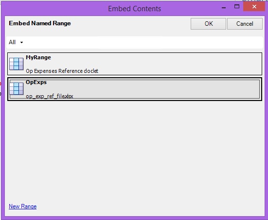

  4. 「パフォーマンス・レポート・リボン」で、「埋込み」ボタンをクリックして「コンテンツの埋込み」ダイアログ・ボックスを起動します。
  5. 「コンテンツの埋込み」ダイアログ・ボックスで、埋め込む範囲を選択します。
    図19-29
    図19-29 「コンテンツの埋込み」ダイアログ・ボックスと「範囲」が選択された状態
    「埋め込みコンテンツ」ダイアログ・ボックスで、範囲OpExpsが選択されている
  6. 範囲をドックレットに埋め込むには、OKをクリックします。
