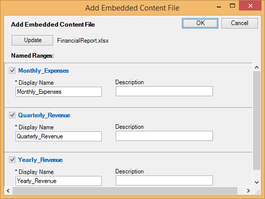

    「埋込みコンテンツ・ファイルの追加」ダイアログ・ボックスには、埋め込み可能にするためにドックレットを含むコンテンツ"registered"が表示されます。 たとえば、図19-26では、参照ファイルとして選択されたExcelファイルに3つの名前付き範囲が含まれているため、これら3つの名前付き範囲を使用可能なコンテンツとしてドックレットに登録できます。
    図19-26 「埋込みコンテンツ・ファイルの追加」ダイアログ・ボックスで使用可能なコンテンツ・アイテムのリスト
    選択した参照ファイルから3つの範囲を示す「埋め込みコンテンツ・ファイルの追加」ダイアログ・ボックスをドックレットに利用可能なコンテンツとして登録できます。
    使用可能なコンテンツは、「参照ファイル内の名前付き範囲の定義」で説明されているように、指定した範囲として指定したコンテンツです。
  7. ドックレットに埋め込むために使用できる範囲の名前をクリックします。
    範囲名の横に表示されるチェックマークは、その範囲がドックレットに登録されたことを示します。 たとえば、図19-27では、3つの使用可能な範囲すべてを選択してドックレットに登録しています。
    図19-27 範囲の登録後の埋込みコンテンツ・ファイルの追加ダイアログ・ボックス
    「埋め込みコンテンツ・ファイルの追加」ダイアログ・ボックスで、ドックレットに登録するために選択された使用可能な3つの範囲を表示

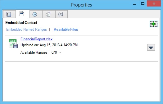

    「プロパティ」ダイアログの「埋込みコンテンツ」タブに戻ります。 参照ファイルは図のようにドックレットに登録されます。
    図19-28 登録済参照ファイルが表示された「プロパティ」ダイアログの「埋込みコンテンツ」タブ
    「プロパティ」ダイアログ、「埋込みコンテンツ」タブ、ドックレットに登録されたばかりの参照ファイルのリスト
    このダイアログ・ボックスから、この時点でドックレットにコンテンツを埋め込むことができます。 しかし、この手順ではコンテンツの登録のみを検討しています。 登録された参照ファイルから利用可能なコンテンツを埋め込む方法については、「ドックレットへの参照ファイル・コンテンツの埋め込み」を参照してください。
