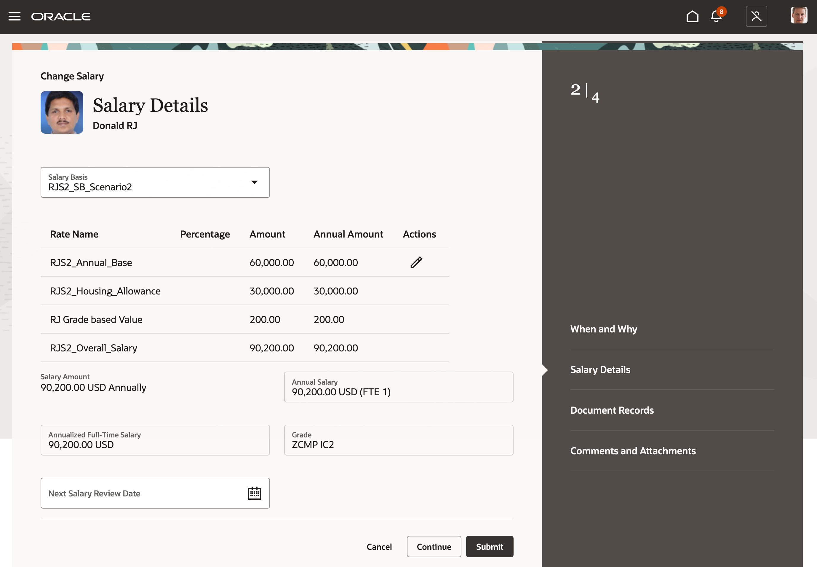

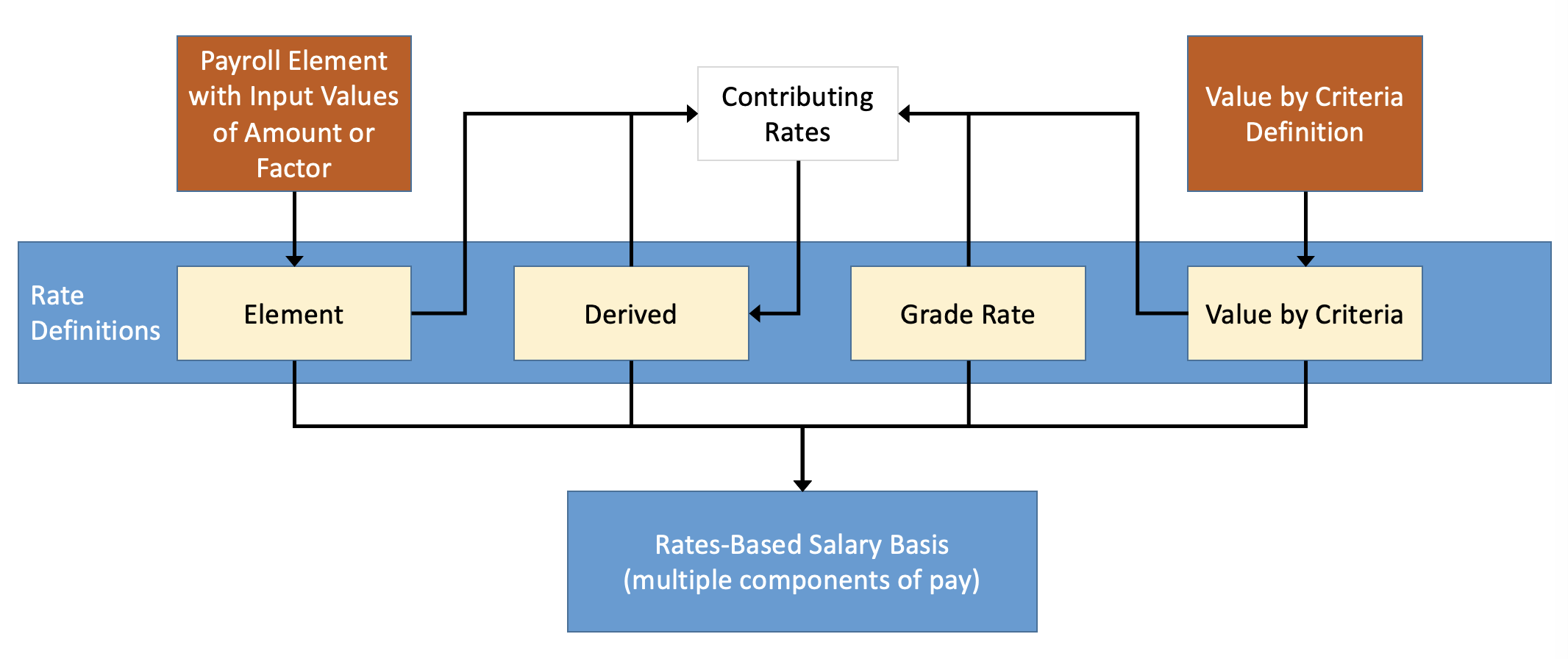

レートベースの給与ベース・タイプの概要
Oracle Fusion Cloud Global Payrollのレート・エンジン上に作成された新しいレートベースの給与ベース・タイプを使用して、個人給与を保守できるようになりました。

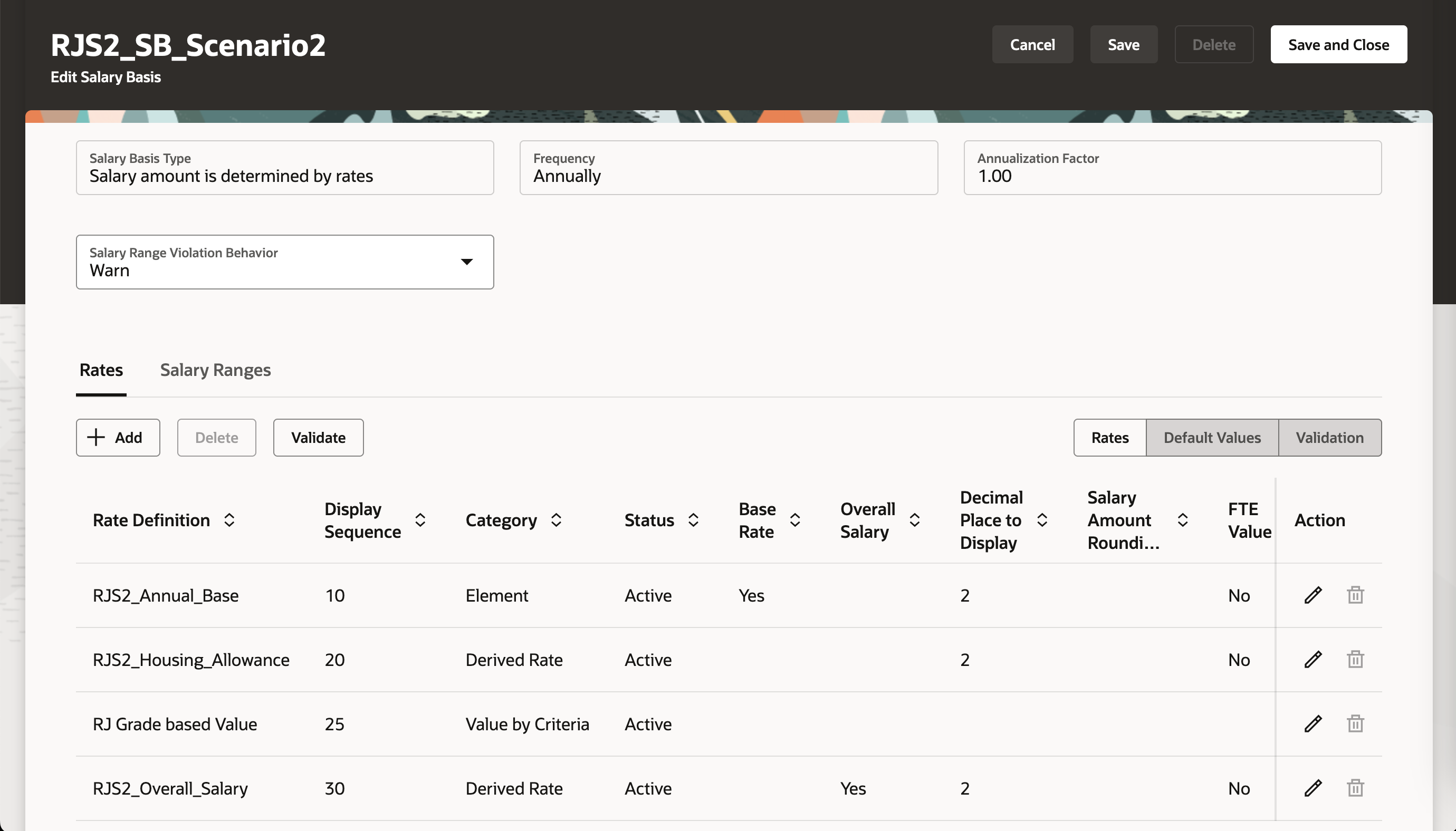

レートベースの給与ベースのアーキテクチャ
新しい給与ベース・タイプでは、周期や通貨などの独自の特性を持つ個別のレート・コンポーネントを保守できます。
  • エレメント・レートには、ユーザー入力または固定の係数または金額を設定できます。
  • 昇格等級ラダー・ベースのレート定義では、昇格等級ラダーに定義された等級レートまたはステップ・レートからレート値が導出されます。
  • 導出レートは、他のレートを加算または減算するか、他のレートに係数を乗算して計算されます。
  • 基準別の値レートでは、基準に基づいてレート値を特定できます。
各レート・コンポーネントは、総合給与に加算または減算することも、完全に独立させることもできます。
レート定義の様々なカテゴリを使用するレート・ベースの給与ベース・タイプ
順序列によって、給与変更ページにコンポーネントが表示される順序が決まります。

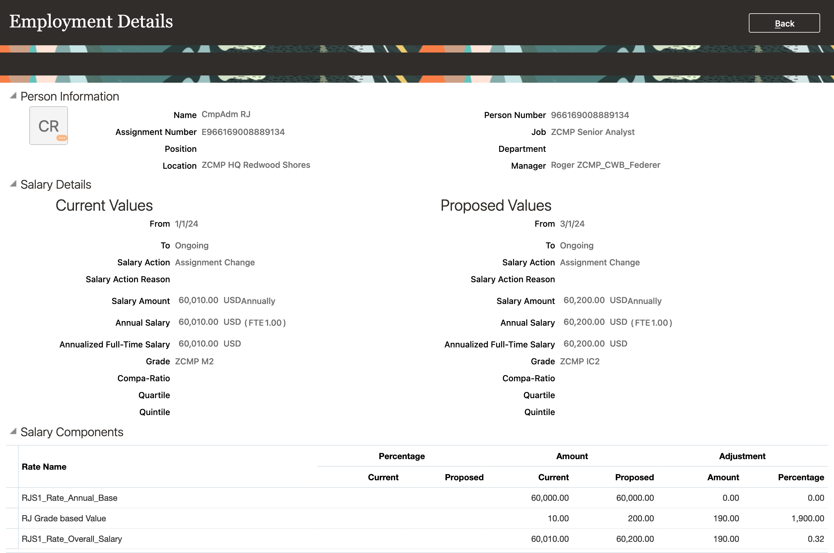

レートを使用する給与ベースが設定された個人の給与詳細の簡単な例を次に示します。
  • 基本給、入力可能
  • 住宅手当は基本給の50%として計算
  • 等級ベースの手当は、IC1の場合は$100、IC2の場合は$200、その他の等級の場合は$10として計算
  • 総合給与は前述のコンポーネントの合計として計算
レートベースの給与ベースを使用した給与の変更トランザクション
この機能では、給与オファーとまったく同じ方法で柔軟に給与を保守することで、運用コストを削減できます。

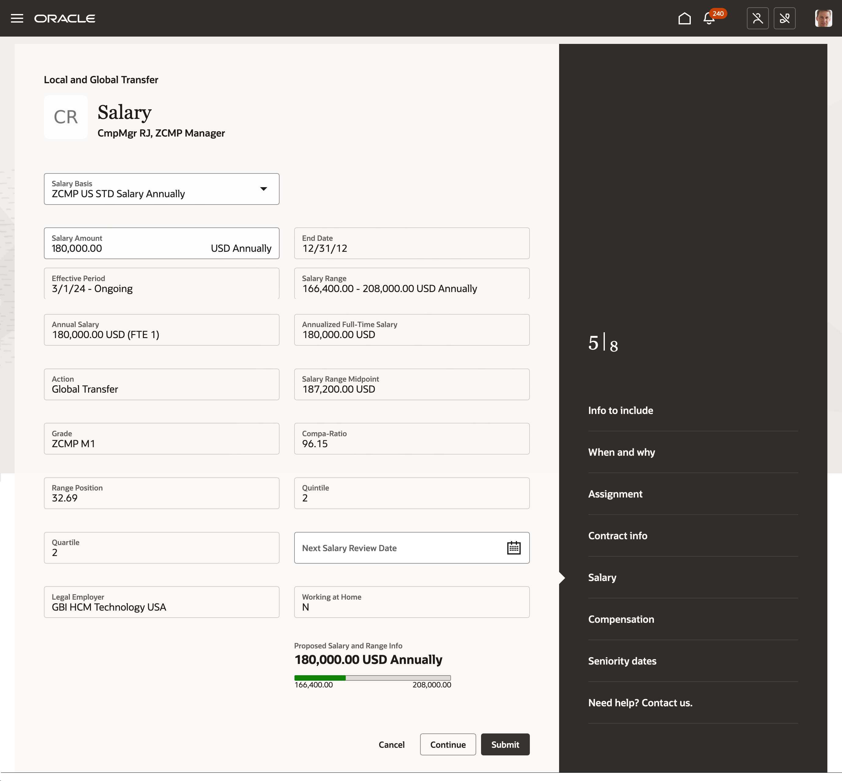

ローカルおよびグローバル異動のRedwoodの給与エクスペリエンス
HRマネージャおよびライン・マネージャが、Redwoodツール・セットのVisual Builder Studioで再作成された「ローカルおよびグローバル異動」ページの「給与」セクションを使用できるようになります。このページおよびセクションは、Redwoodエクスペリエンスとともに有効にできます。
次の2つの例外を除き、動作は既存のレスポンシブ・ページと同じです:
  • コピーを実行するには、ソース・アサイメントの給与へのデータ・セキュリティ・アクセス権が必要です。
  • ソース・アサイメントから給与情報をコピーできないようにするための追加のプロファイル・オプションがあります。
レスポンシブ・ページでは、次のプロファイル・オプションを使用してコピー動作を構成します:
プロファイル・オプション・コード
有効な値
ORA_CMP_LGT_WHEN_MISSING_SALARY_DATASECURITY
コピーおよび入力の許可
コピーせず入力を許可
コピーせず入力も許可しない
Redwoodページに、「グローバル異動またはグローバル臨時アサイメントの実行中のソース・アサイメントからのデータのデフォルト設定」プロファイル・オプションが追加されました。このオプションにより、ソース・アサイメントからの給与情報のコピーを停止できます。
2つのプロファイル・オプション設定の相互作用を次に示します:
プロファイル「グローバル異動またはグローバル臨時アサイメントの実行中のソース・アサイメントからのデータのデフォルト設定」の設定
プロファイルORA_CMP_LGT_WHEN_MISSING_SALARY_DATASECURITYの設定
未定義
または
コピーおよび入力の許可
コピーせず入力を許可
コピーせず入力も許可しない
はい(デフォルト)
ソース・アサイメントに対するデータ・セキュリティ・アクセス権があると、給与情報がコピーされて、変更できます。
それ以外の場合は、給与情報をコピーできませんが、給与を追加できます。
ソース・アサイメントの給与情報はコピーされませんが、給与を追加できます。
給与を追加できません。
いいえ
ソース・アサイメントの給与はコピーされませんが、給与を追加できます。
給与を追加できません。
Redwoodの「ローカルおよびグローバル異動」フローの「給与」セクション

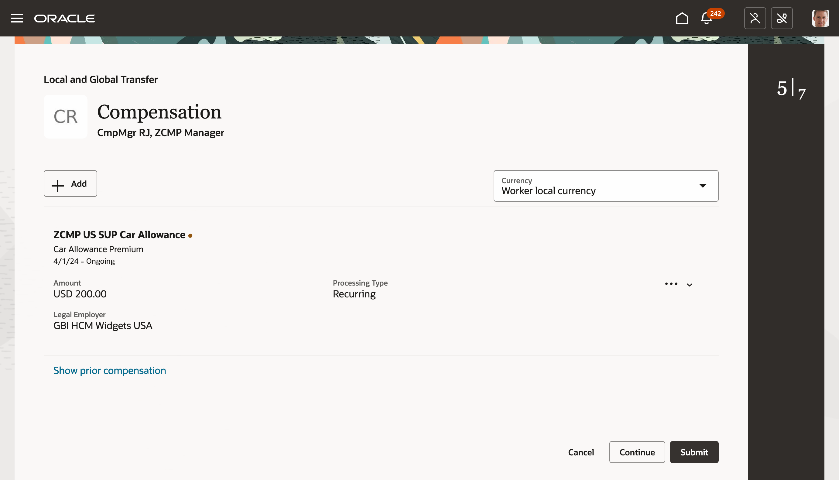

ローカルおよびグローバル異動のRedwoodの個別報酬エクスペリエンス
HRマネージャおよびライン・マネージャが、Redwoodツール・セットのVisual Builder Studioで再作成された「ローカルおよびグローバル異動」ページの「追加報酬」セクションを使用できるようになります。このページおよびセクションは、Redwoodエクスペリエンスとともに有効にできます。
  • コピーを実行するには、ソース・アサイメントの追加報酬へのデータ・セキュリティ・アクセス権が必要です。
  • ソース・アサイメントから追加報酬情報をコピーできないようにするための追加のプロファイル・オプションがあります。
プロファイル・オプション・コード
有効な値
ORA_CMP_LGT_WHEN_MISSING_IC_DATASECURITY
コピーおよび入力の許可
コピーせず入力を許可
コピーせず入力も許可しない
Redwoodページに、「グローバル異動またはグローバル臨時アサイメントの実行中のソース・アサイメントからのデータのデフォルト設定」プロファイル・オプションが追加されました。このオプションにより、ソース・アサイメントからの追加報酬情報のコピーを停止できます。
ORA_CMP_LGT_WHEN_MISSING_IC_DATASECURITYの設定
未定義
または
コピーおよび入力の許可
コピーせず入力を許可
コピーせず入力も許可しない
はい(デフォルト)
ソース・アサイメントに対するデータ・セキュリティ・アクセス権があると、追加報酬情報がコピーされて、変更できます。
それ以外の場合は、追加報酬をコピーできませんが、追加報酬を追加できます。
ソース・アサイメントの追加報酬はコピーされませんが、追加報酬を追加できます。
追加報酬を追加できません。
いいえ
追加報酬を追加できません。
Redwoodの「ローカルおよびグローバル異動」フローの「追加報酬」セクション
この機能改善により、ソース・アサイメントから追加報酬情報をコピーするかどうかを制御できます。
有効化のステップ
この機能を有効にするために必要な手順はありません。

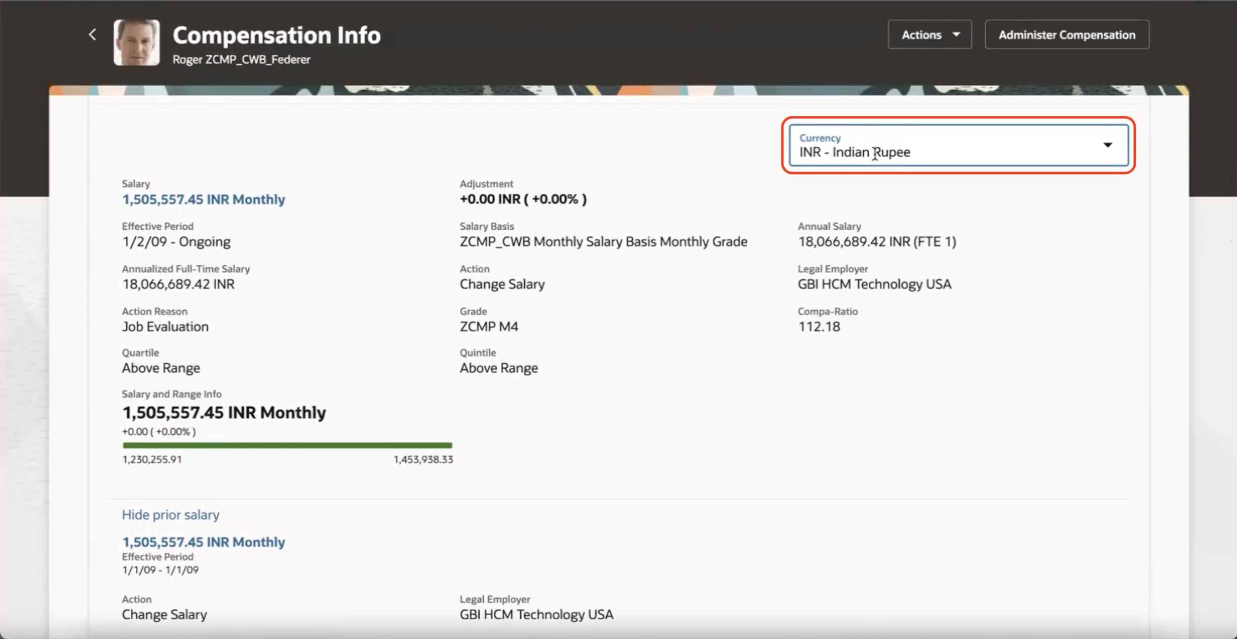

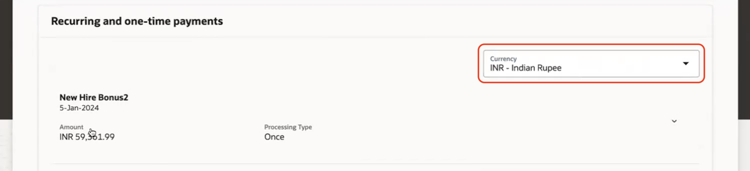

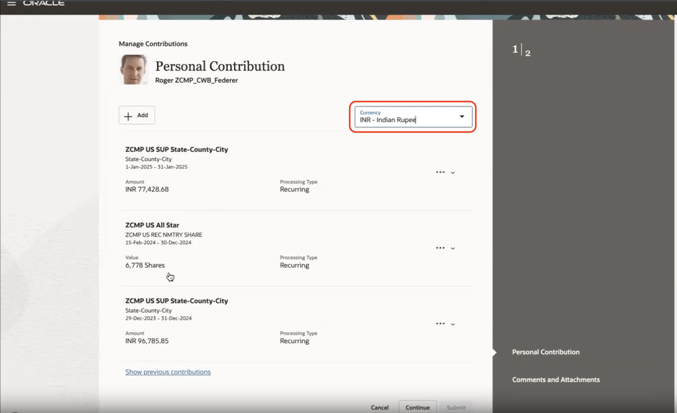

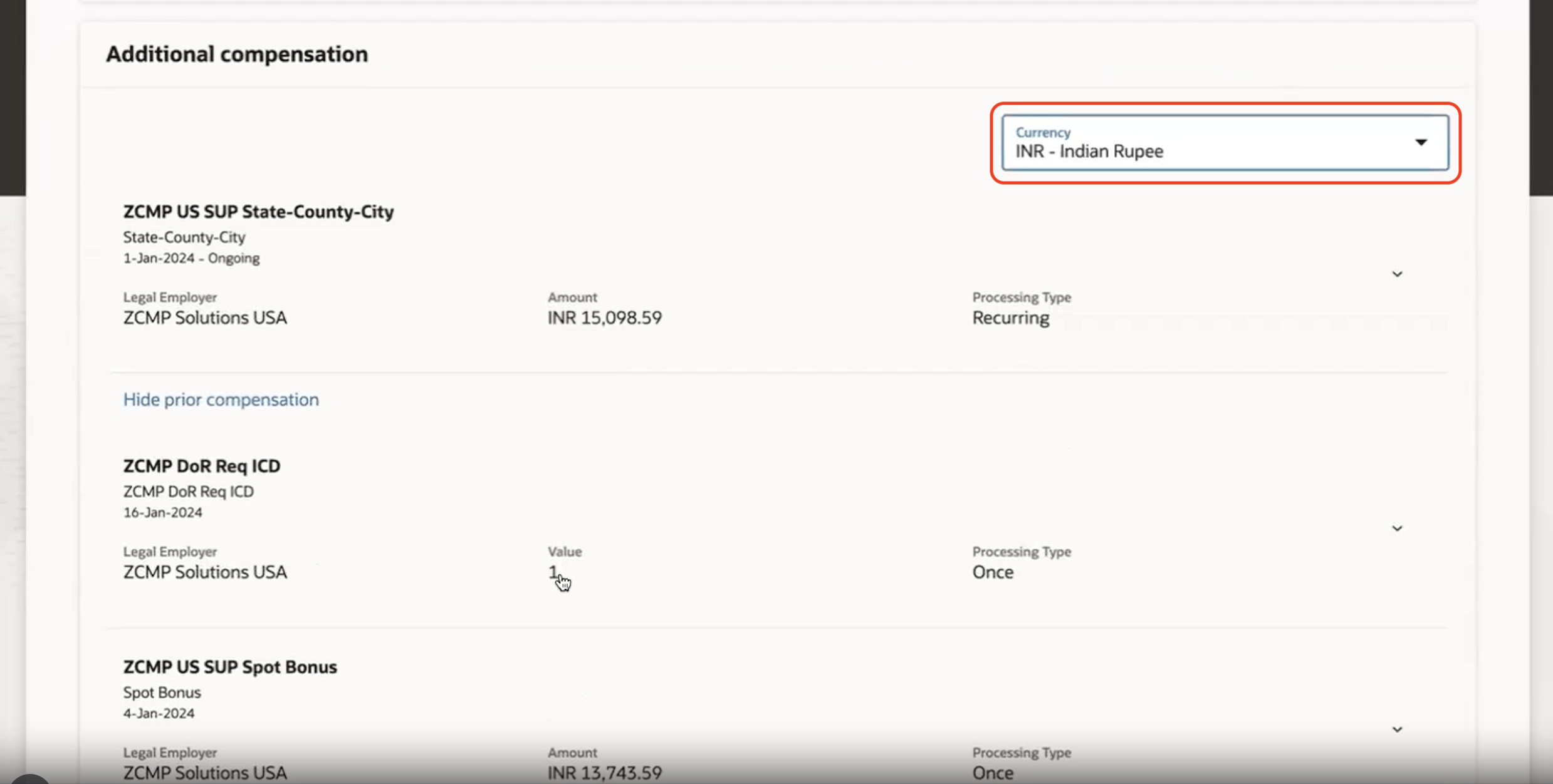

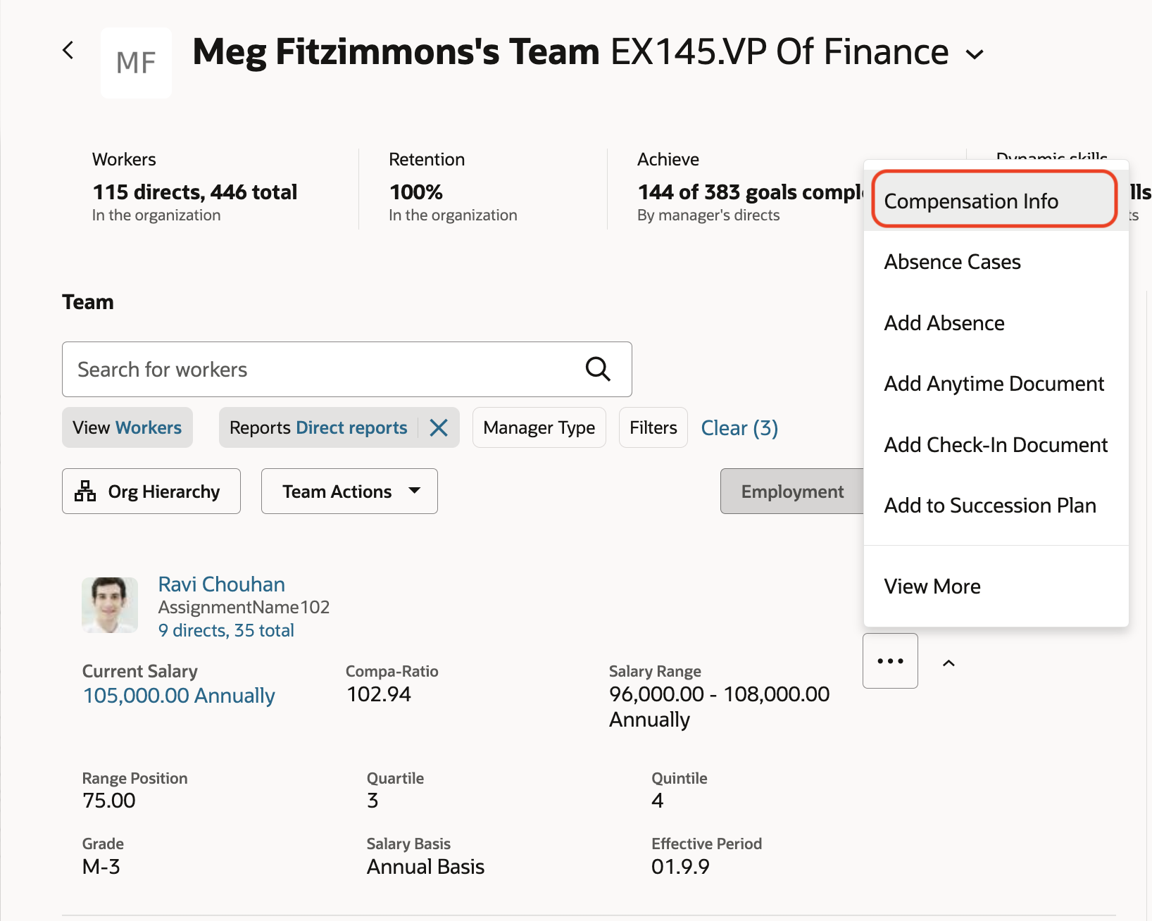

Redwoodの「報酬」ページの通貨スイッチャの概要
ライン・マネージャまたは報酬マネージャが、Redwoodの「報酬情報」、「個人拠出金」、「個別報酬」および「報酬の設定管理」ページに導入された通貨スイッチャを使用して、希望する通貨で詳細の表示を切り替えることができるようになりました。
「報酬情報」ページの「給与」セクションのスイッチャ

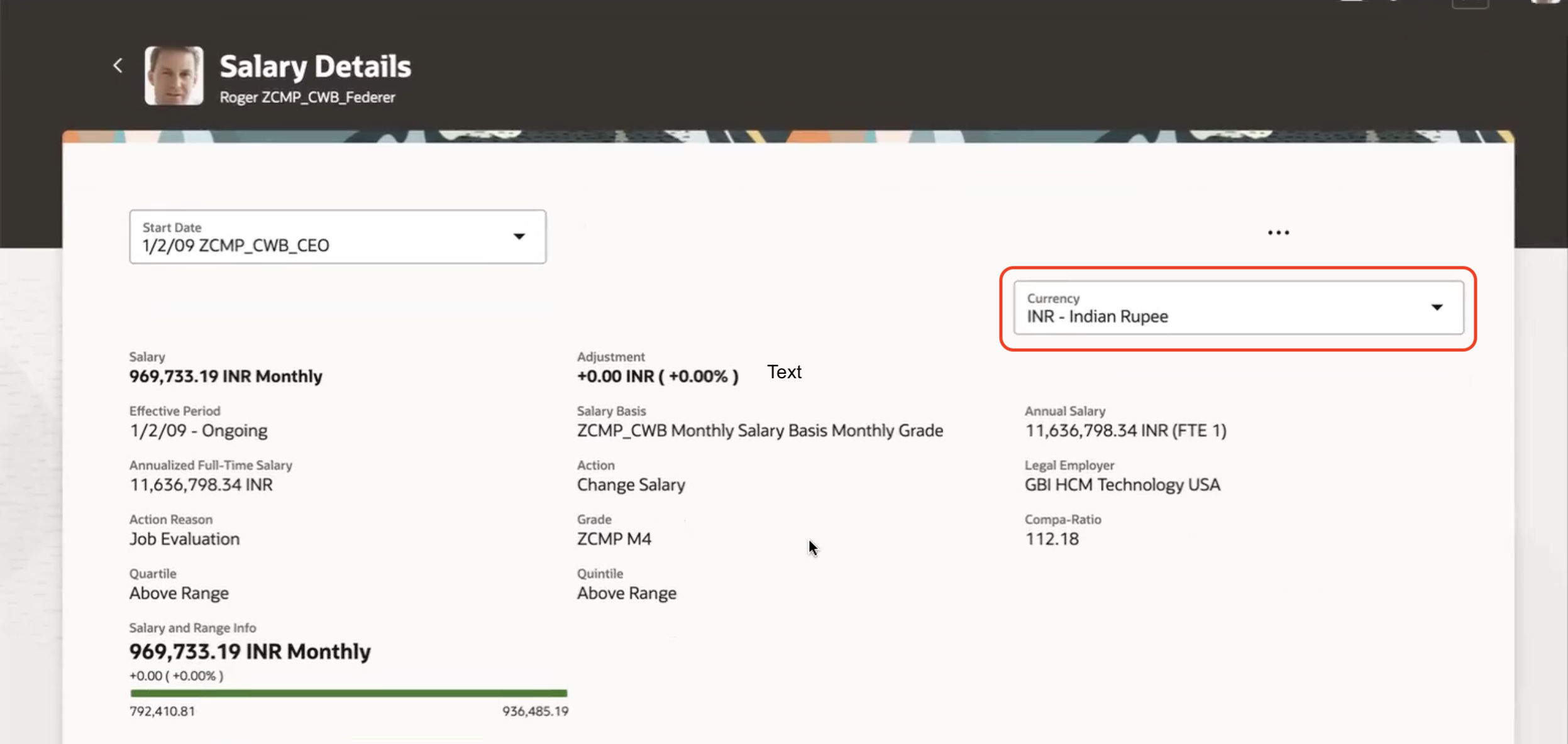

「給与詳細」ページのスイッチャ
「給与詳細」ページのスイッチャ
「報酬情報」ページの「個別報酬」セクションのスイッチャ
「報酬情報」ページの「固定支払および1回支払」セクションのスイッチャ
「個人拠出金」ページのスイッチャ
「個人拠出金」ページのスイッチャ
この機能改善により、ライン・マネージャと報酬マネージャが現地通貨で作業できるようになり、満足度が向上し、生産性が向上します。

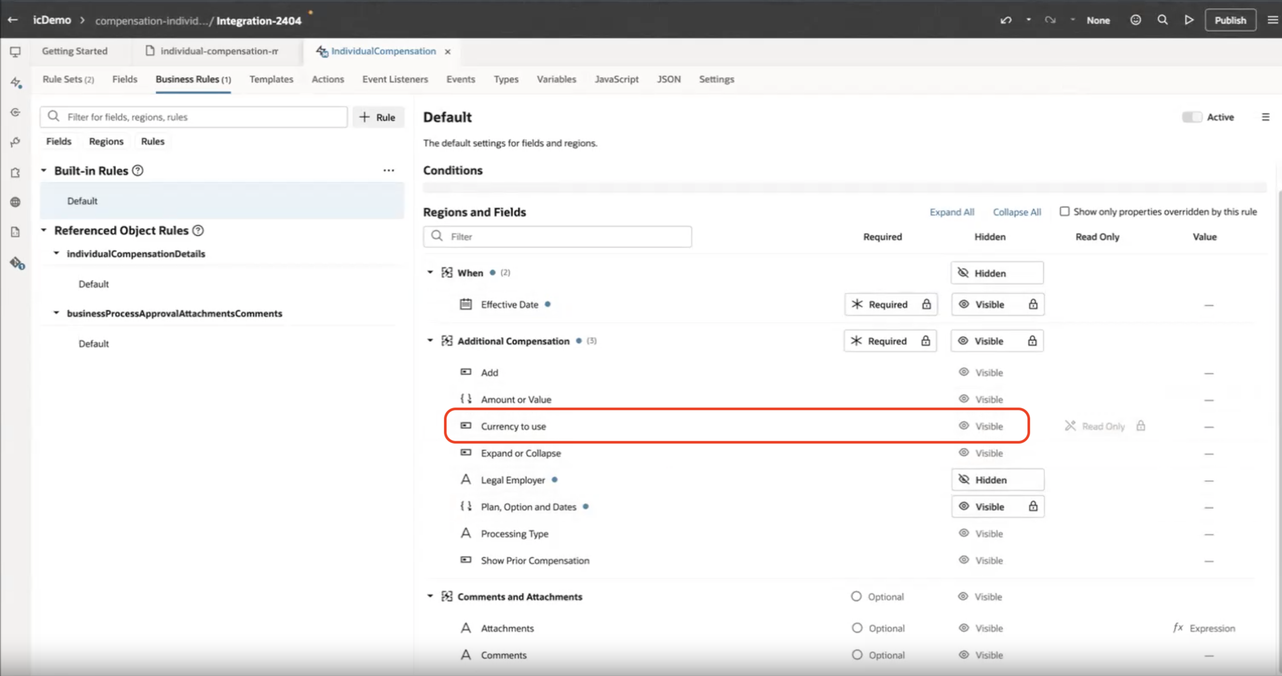

通貨スイッチャはデフォルトでは表示されません。ビジネス・ルールおよびエクスプレス・モードを使用して表示できます。
ビジネス・ルールの設定
主なリソース
ビジネス・ルールの詳細は、Visual Builder Studioを使用したHCM Redwoodアプリケーションの拡張を参照してください
チーム報酬のRedwoodエクスペリエンス

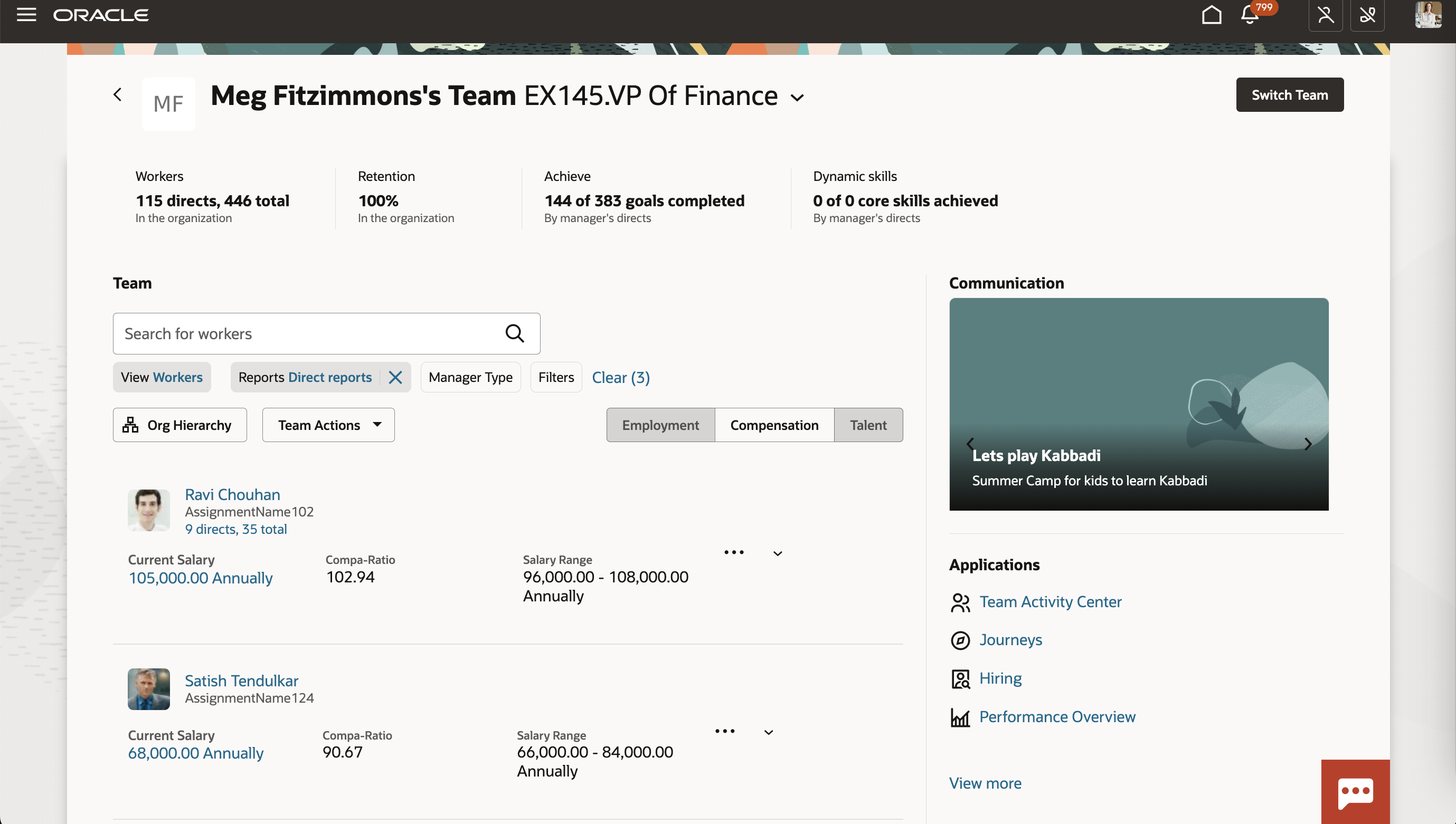

ライン・マネージャがRedwoodツール・セットのVisual Builder Studioで再作成された「チーム報酬」ページを使用できるようになります。このページおよびセクションは、Redwoodエクスペリエンスとともに有効にできます。
Redwoodの「チーム報酬」ページ
Redwoodの「チーム報酬」ページ
この再作成されたRedwoodページで、Oracle Redwoodソリューションへのジャーニを継続します。

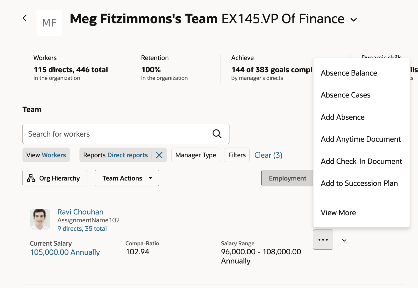

「その他の処理」メニュー(「...」アイコンとして表示)には、ライン・マネージャが就業者に対して使用できるすべての処理がリストされます。これらの処理は報酬処理に制限されません。
Redwoodの「チーム報酬」ページの「その他の処理」メニュー

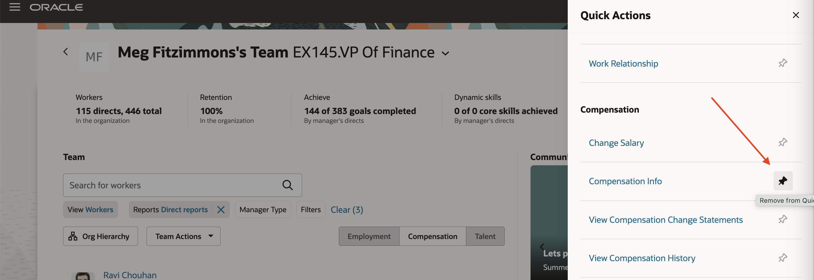

最も頻繁にアクセスする処理をピン留めすれば、ピン留めされていない処理より前にそれらの処理を表示できます。
処理をピン留めできるドロワー
処理をピン留めできるドロワー
ピン留めされた処理が他の処理より前に表示されている、Redwoodの「チーム報酬」ページの「その他の処理」メニュー

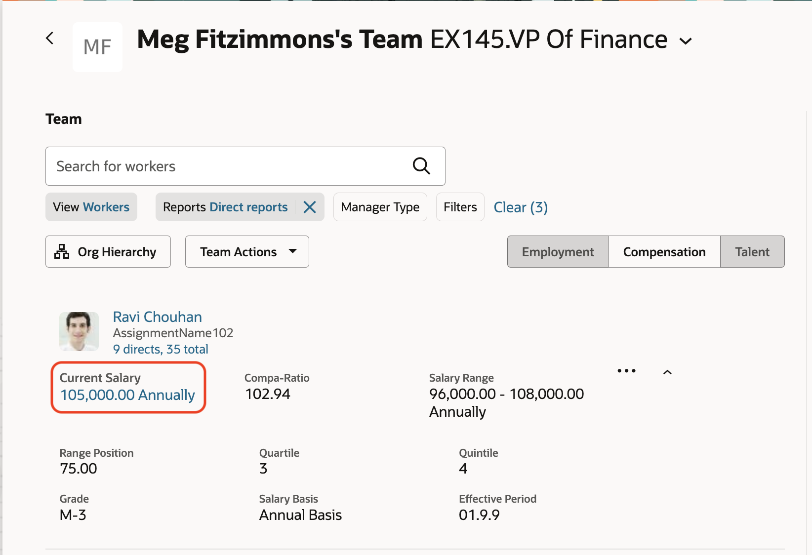

個人の名前をクリックすると、その個人のアクティビティ・センター・ページを開くことができます。また、給与額をクリックすると、給与情報ページを開けます。
給与額ハイパーリンク
給与額ハイパーリンク

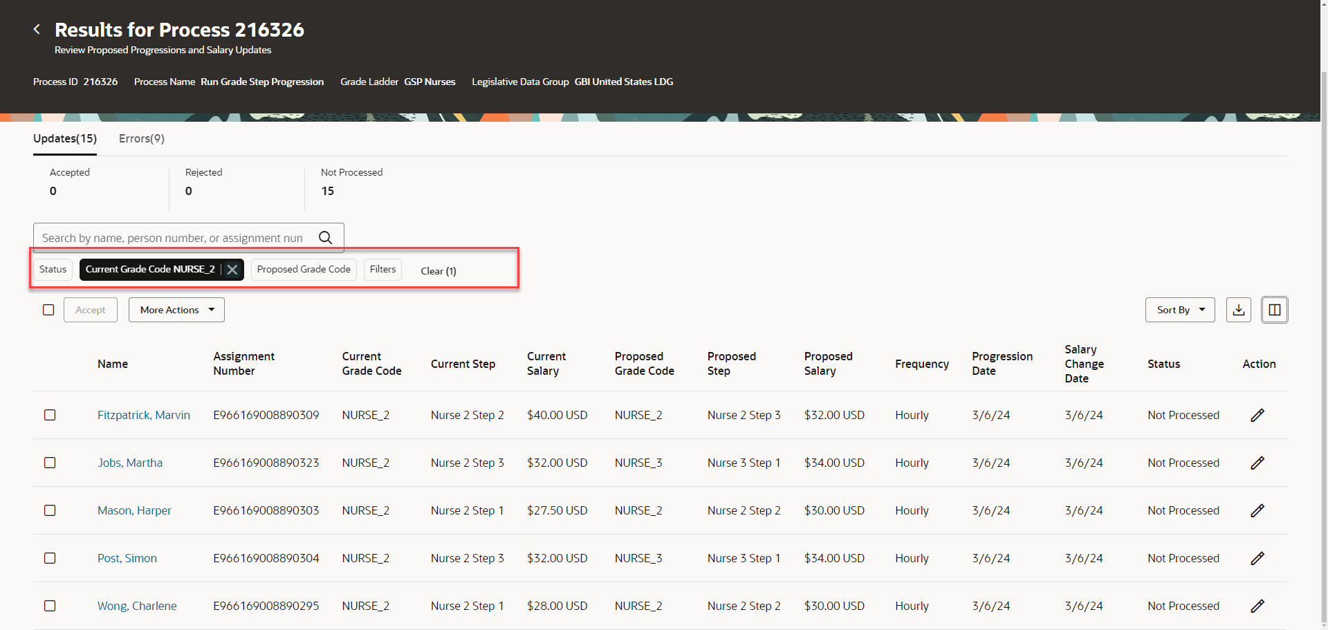

Redwoodの「提示昇格および給与更新のレビュー」ページが拡張され、アサイメントをフィルタできるようになりました。以前はアサイメントの検索のみが可能でした。
「更新」タブの検索ボックスの下に、ステータス、現在の等級コードおよび提示等級コードでフィルタできる新しいフィルタ・チップがあります。また、追加のフィルタにアクセスできるボタンもあります。この例では、現在の等級コードがNURSE_2のすべてのアサイメントを表示するようにフィルタされた等級ステップ昇格の結果が示されています。
現在の等級コードでフィルタされた昇格結果。

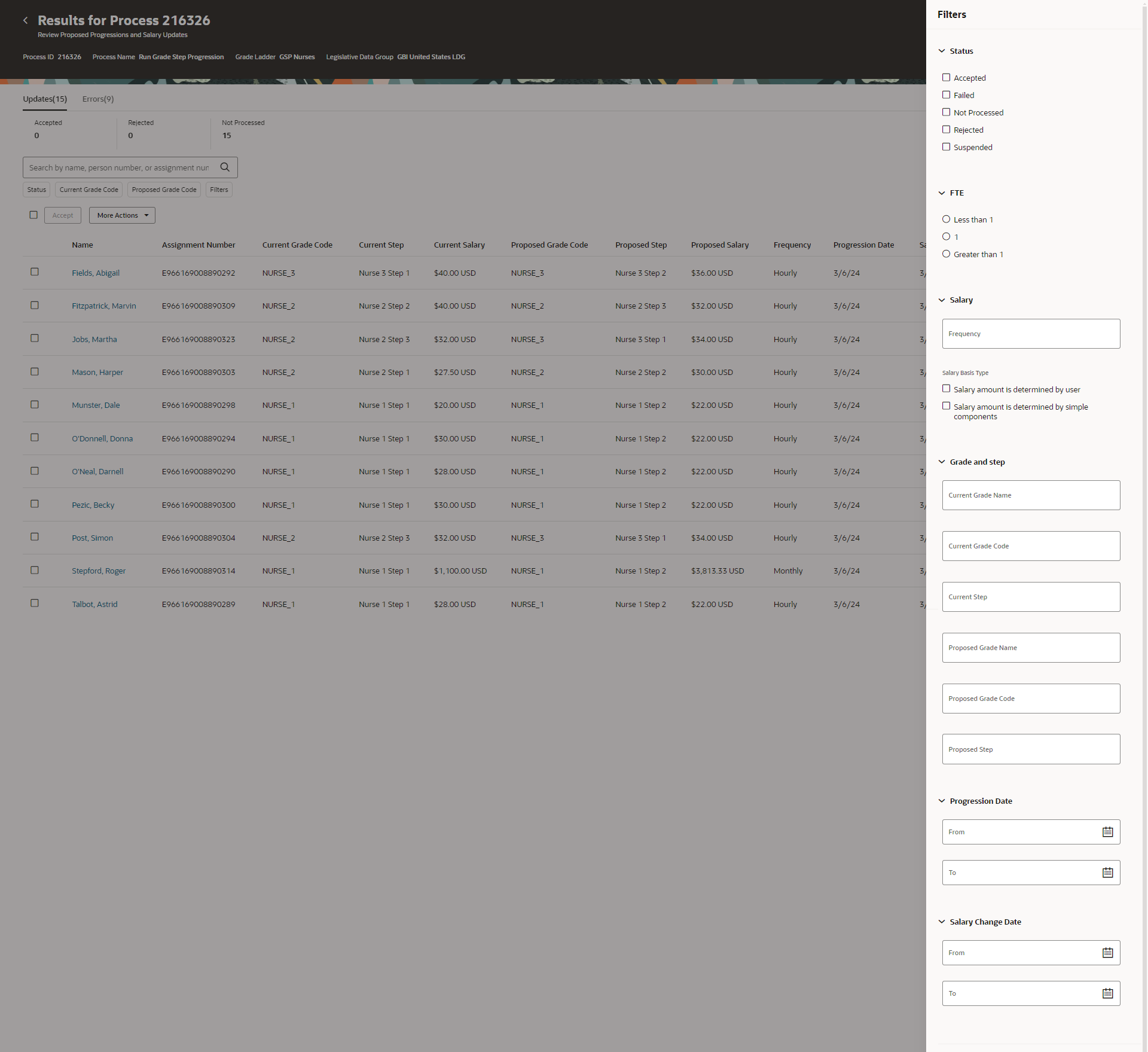

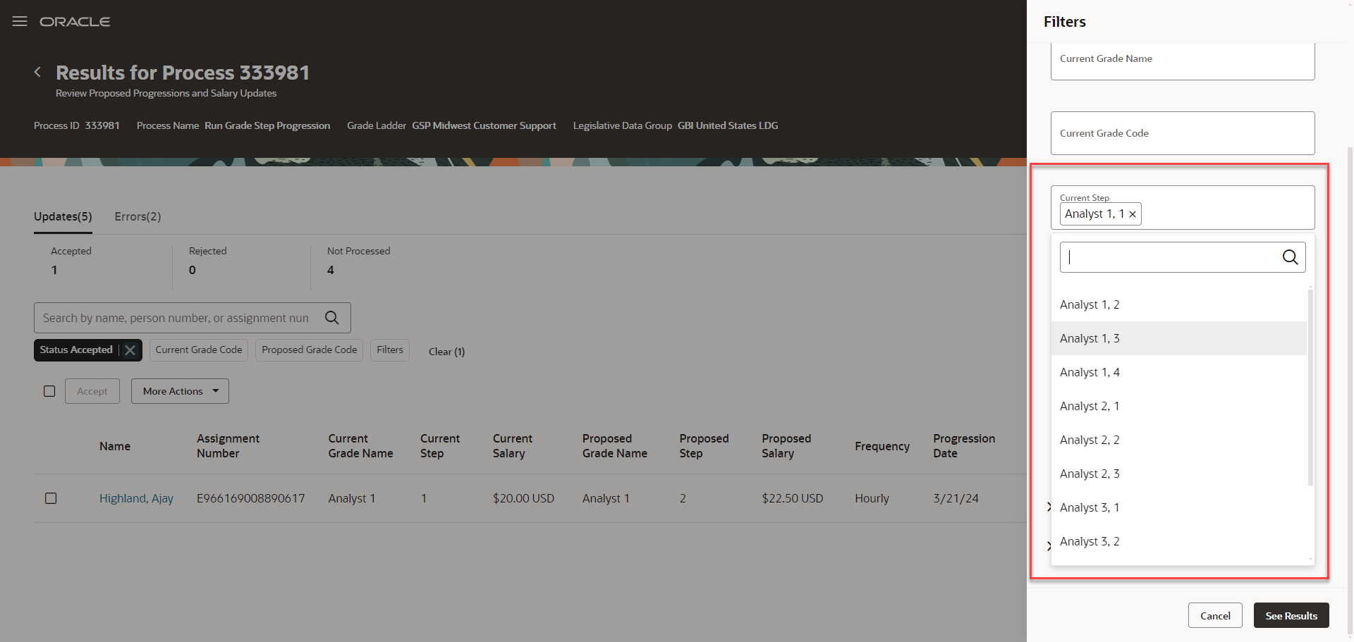

「更新」タブでは、その他のフィルタも使用できます。この例では、「フィルタ」ボタンをクリックすると開く「フィルタ」ドロワーにフィルタのリスト全体が表示されています。ステータス、常勤換算、周期、給与ベース・タイプ、現在の等級名、現在の等級コード、現在のステップでフィルタできます。提示等級名、提示等級コード、提示ステップ、昇格日付および給与変更日でフィルタすることもできます。
「提示昇格および給与更新のレビュー」ページで使用可能なフィルタの完全なリスト
「提示昇格および給与更新のレビュー」ページで使用可能なフィルタの完全なリストが表示された「フィルタ」ドロワー
ステップ名は一意ではないため、ステップ・フィルタには等級名が含まれています。この例では、現在のステップ・フィルタが表示されています。各等級で同じステップ名が使用されるため、等級ごとにステップ1があります。ステップ名をリストする際には、適切なステップを選択できるように等級名が含められています。この例では、「Analyst 1」等級のステップ1でページがフィルタ処理されています。ドロップダウン・リストには、等級名とステップ名が一緒にカンマとスペースで区切られて表示されています。この例では、「Analyst 1, 1」を選択しました。
等級名とステップ名がカンマとスペースで区切って表示された現在のステップ・フィルタ。

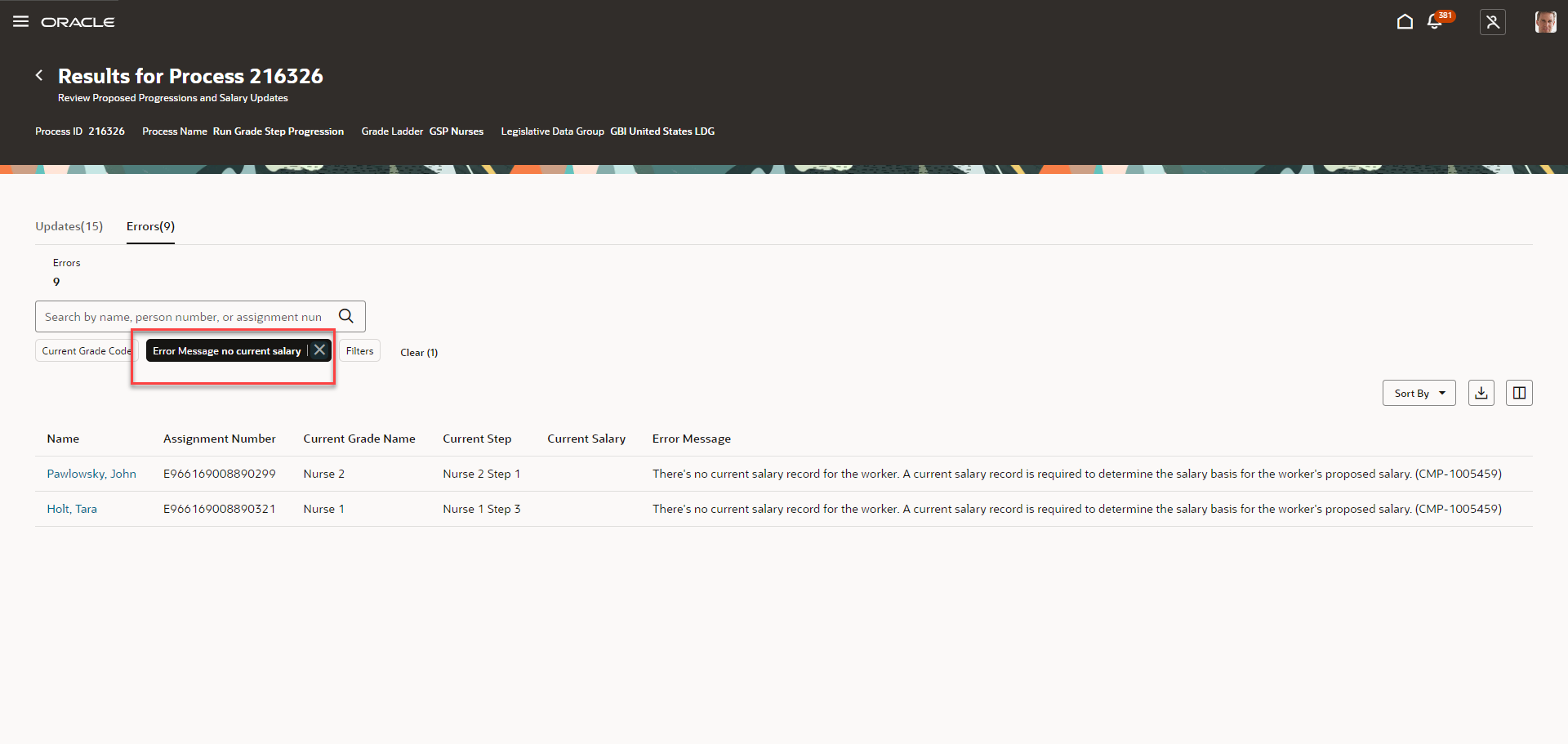

「エラー」タブにも、検索ボックスの下に、現在の等級コードおよびエラー・メッセージでフィルタできる新しいフィルタ・チップがあります。この例では、エラー・メッセージ・テキスト「no current salary」でフィルタされたエラーが表示されています。「フィルタ」ボタンを使用すれば、FTE、周期、給与ベース・タイプ、現在の等級名および現在のステップに関する追加のフィルタにアクセスできます。「更新」タブで使用可能な一部のフィルタは「エラー」タブには関係ないため、ここには表示されません。
エラー・メッセージの部分的なテキストでフィルタされた昇格エラー。

レートベースの給与ジョブの実行の概要

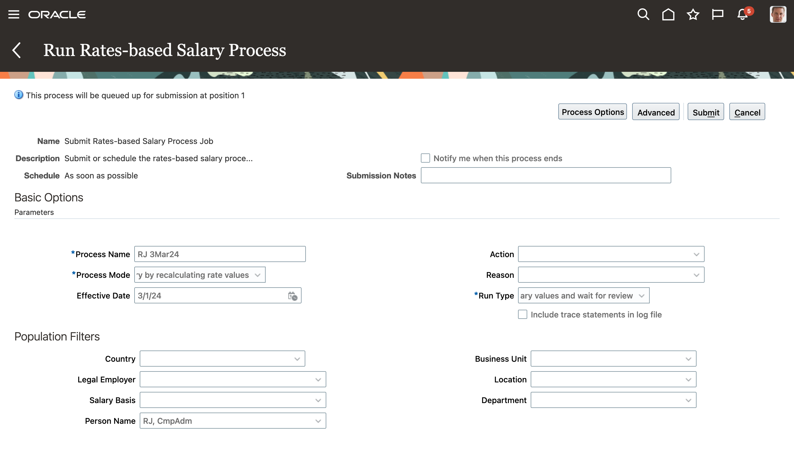

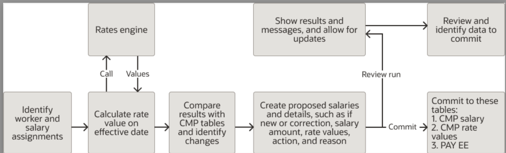

レートによって決定される給与の給与ベース・タイプを使用する際に、「レートベースの給与プロセスの実行」を使用してレート・コンポーネントおよび給与詳細を作成または再計算できるようになりました。給与構造の変更や就業者の属性の変更で、給与変更が必要になる場合があります。これらのタスクでは、給与に対するこのような変更を検出し、給与レコードを作成または変更できます。
  • レートベースの給与プロセスの実行
  • 提示給与変更およびレート値のレビュー

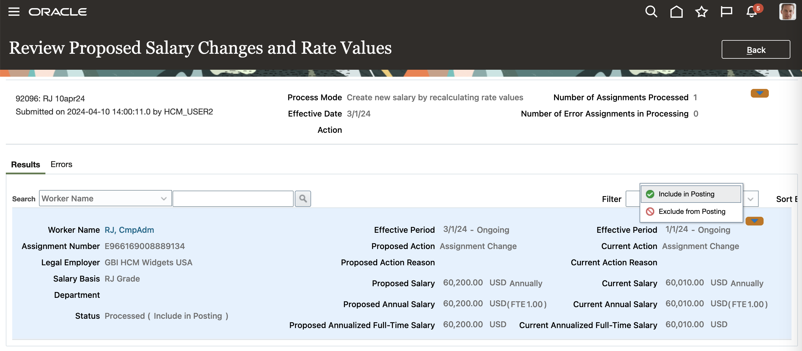

給与レコードを作成するか変更するかを決定し、対象従業員データを処理し、処理または事由を構成し、コミット前に詳細をレビューして、選択的にロールバックできます。このレビュー・オプションを使用すれば、コミットする前に潜在的な変更をレビューし、変更を受け入れるか拒否して、コミット後にロールバックできます。
「レートベースの給与プロセスの実行」フロー
次に、基礎となる計算が新しい有効日で更新された例を示します。このプロセスでは、影響を受ける就業者が識別され、報酬マネージャがレビューできるように、現在および提示済の詳細が表示されます。
「レートベースの給与プロセスの実行」のパラメータ・ページ
処理結果が表示された「提示給与変更およびレート値のレビュー」ページ
就業者および給与の詳細が表示された「提示給与変更およびレート値のレビュー」の詳細
現在値および提示値が表示された「給与詳細」ページ

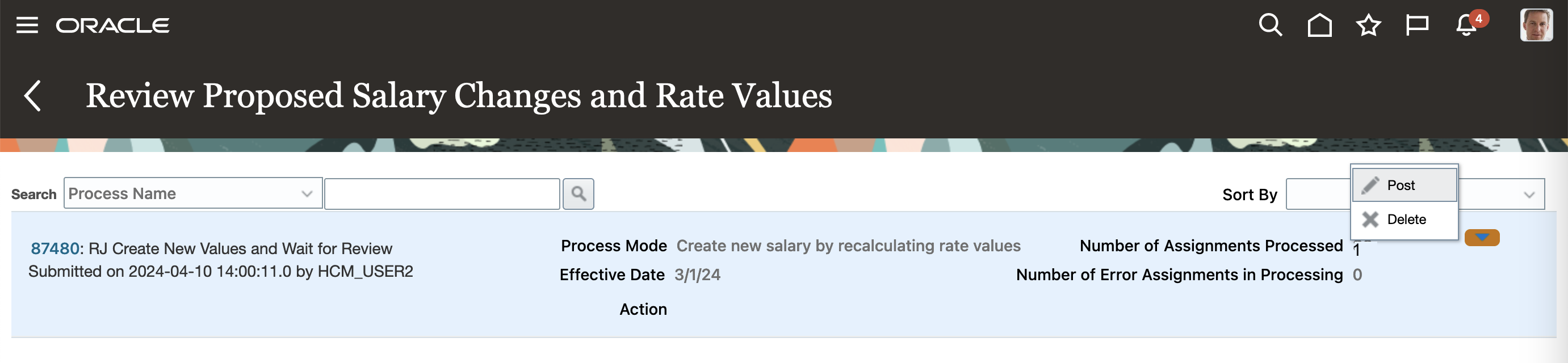

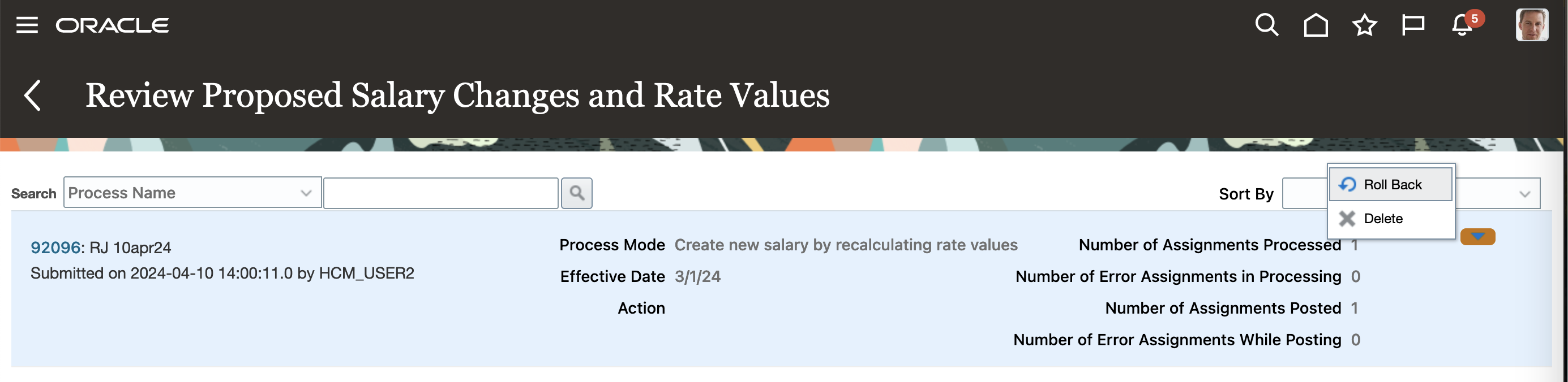

転記済バッチに対する「提示給与変更およびレート値のレビュー」ページのロールバック処理

  • 転記済の給与をロールバックするには、レビュー待ちを含む実行タイプが設定されたレートベースの給与プロセスを実行する必要があります。その実行タイプが提示変更をコミットする場合は、ロールバックを使用できません。
