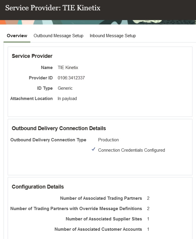

取引先とメッセージを交換するために事前定義済サービス・プロバイダAvalaraまたはTIE Kinetixを構成します。
  1. 「タスク」パネル・タブから「コラボレーション・メッセージング・サービス・プロバイダの管理」を選択し、AvalaraまたはTIE Kinetixのいずれかを検索して、「処理」→「編集」を選択します。
「概要」タブに、サービス・プロバイダに関する次の詳細が表示されます。
  • 構成されている接続タイプ(「テスト」または「本番」)。
  • 資格証明が構成されているかどうかを示すチェック・ボックス。
  • サービス・プロバイダに対して構成されている取引先の数。
  • 上書きメッセージ定義がある取引先の数。
  • サービス・プロバイダで設定されている顧客の数。
TIE Kinetixサービス・プロバイダの概要

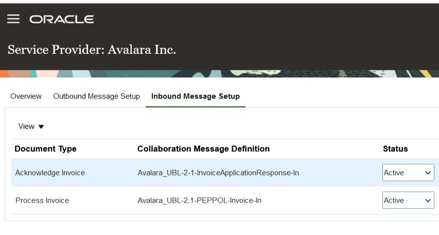

  1. 「インバウンド・メッセージ設定」タブを選択して、インバウンド購買オーダーをアクティブ化します。
Avalaraで使用可能なインバウンド・メッセージは次のとおりです。
  • 請求書の確認
  • 請求書
TIE Kinetixで使用可能なインバウンド・メッセージは次のとおりです。
  • 請求書の確認
  • 購買オーダーの確認
  • 請求書
  • 出荷
Avalara – インバウンド・メッセージ設定

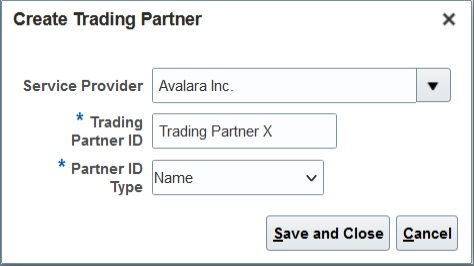

取引先の作成
サービス・プロバイダの設定が完了したら、取引先を作成します。
  1. 「タスク」パネル・タブで「B2B取引先の管理」を選択します。
  2. 「B2B取引先の管理」ページで、「処理」→「作成」を選択し、取引先を追加します。
  3. 使用しているサービス・プロバイダとして「Avalara」または「TIE Kinetix」を選択します。

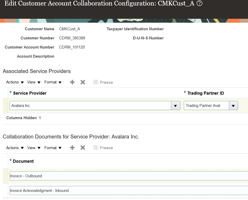

  1. 「タスク」パネル・タブで「顧客アカウント・コラボレーション構成の管理」を選択し、顧客を検索します。
  1. 顧客を選択して、「コラボレーション構成の編集」を選択します。
  1. 顧客アカウント・コラボレーション構成の編集ページの「関連サービス・プロバイダ」セクションで、「処理」→「行の追加」を選択して、取引先とサービス・プロバイダを追加します。
  1. 「サービス・プロバイダ用のコラボレーション文書」セクションで、「処理」→「行の追加」を選択し、交換する文書を追加し、その「関連ステータス」を「使用可能」に設定します。
AvalaraとTIE Kinetixの両方のサービス・プロバイダには、使用可能な次の文書があります。
  • 請求書確認インバウンド
  • 請求書アウトバウンド
顧客アカウント・コラボレーション構成の編集方法を示すスクリーン・ショット。

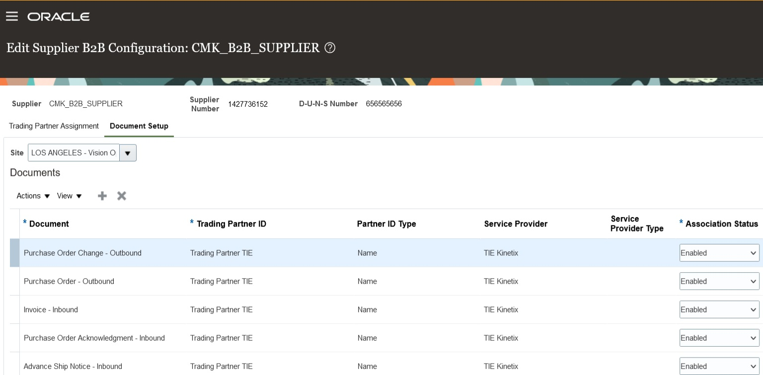

サプライヤと取引先の関連付け
  1. 「タスク」パネル・タブで「サプライヤB2B構成の管理」を選択し、サプライヤを検索します。
  1. サプライヤを選択して、「サプライヤB2B構成の編集」を選択します。
  1. 「サプライヤB2B構成の編集」ページで、「取引先割当」タブを選択し、「処理」→「行の追加」をクリックして、取引先とAvalaraまたはTIE Kinetixサービス・プロバイダのいずれかを追加します。
Avalara サービス・プロバイダには、設定に使用できる次の文書があります。
  • 請求書 - インバウンド
TIE Kinetixサービス・プロバイダには、設定に使用できる次の文書があります。
  • 事前出荷通知 – インバウンド
  • 購買オーダー確認 – インバウンド
  • 請求書 – インバウンド
  • 購買オーダー – アウトバウンド
  • 購買オーダー変更 – アウトバウンド
サプライヤB2B構成の編集方法を示すスクリーン・ショット。
サプライヤ・サイトの文書設定

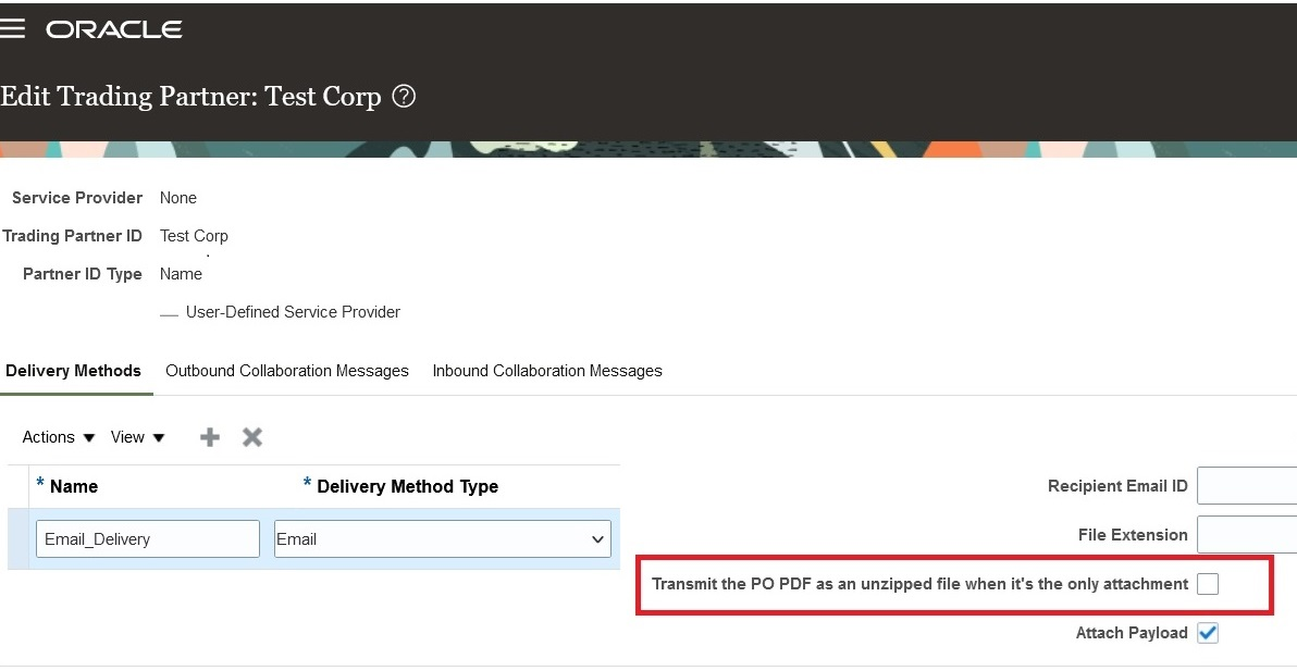

「購買オーダーPDFが唯一の添付の場合に未圧縮ファイルとして送信」チェック・ボックスを使用して、サプライヤに購買オーダーを非圧縮PDFファイルとしてEメールで送信できます。このオプションは、購買オーダーがメッセージに使用可能な唯一の添付である場合に適用されます。
この機能により、自動化システムを持たない小規模サプライヤでも、受け取った購買オーダーを簡単に読めるようになります。
有効化のステップ
Eメール配信方法では、サービス・プロバイダまたは取引先に対して購買オーダーPDFを未圧縮ファイルとして送信するように構成できます。このオプションを有効にするには、次の手順を実行します。
  1. 「タスク」パネル・タブから「コラボレーション・メッセージング・サービス・プロバイダの管理」を選択し、B2Bメッセージの配信に使用しているサービス・プロバイダを検索します。メッセージの送受信にサービス・プロバイダを使用しない場合は、「タスク」パネルから「B2B取引先の管理」を選択します。
  1. 「配信方法」タブを選択し、Eメール配信方法で、「購買オーダーPDFが唯一の添付の場合に未圧縮ファイルとして送信」チェック・ボックスを選択します。
「配信方法」タブのチェック・ボックスを示すスクリーン・ショット。
「配信方法」タブにある「購買オーダーPDFが唯一の添付の場合に未圧縮ファイルとして送信」
3. 「保存してクローズ」を選択します。

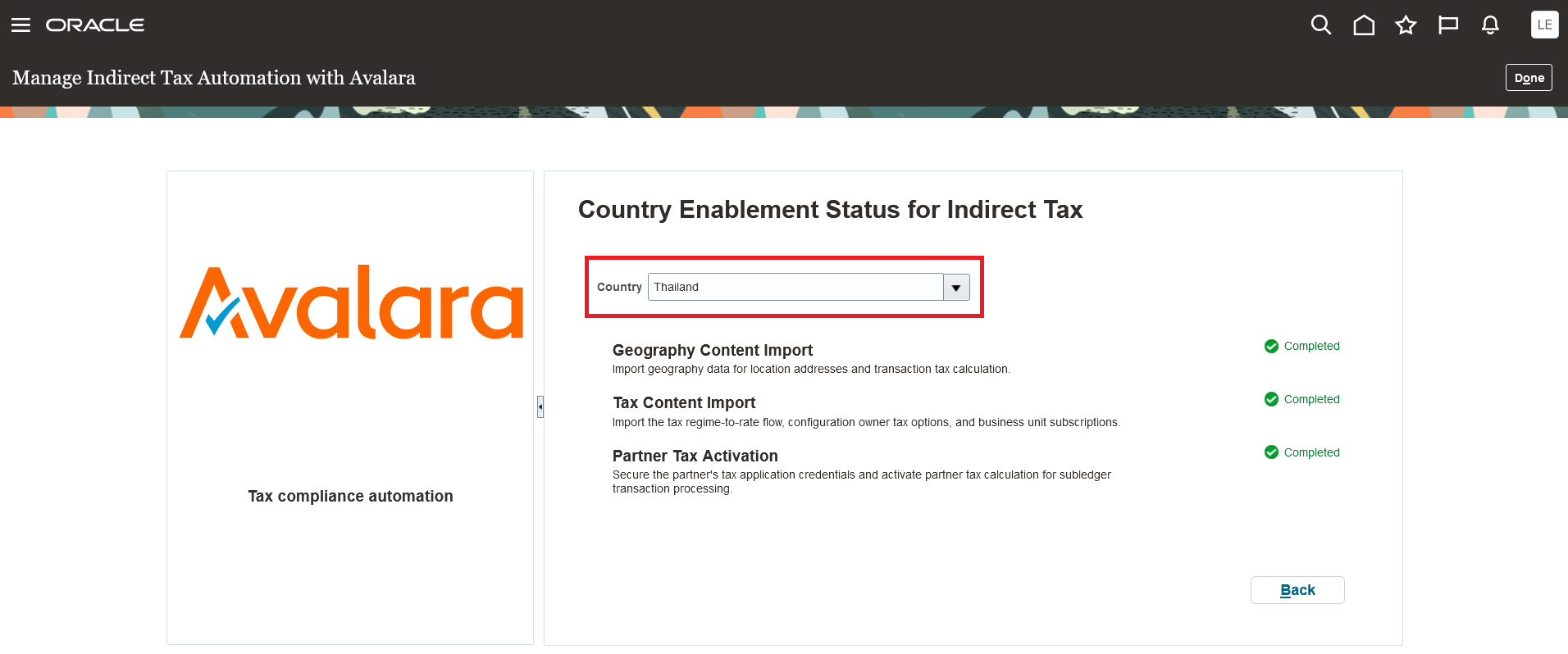

Avalaraとのグローバル間接税自動化

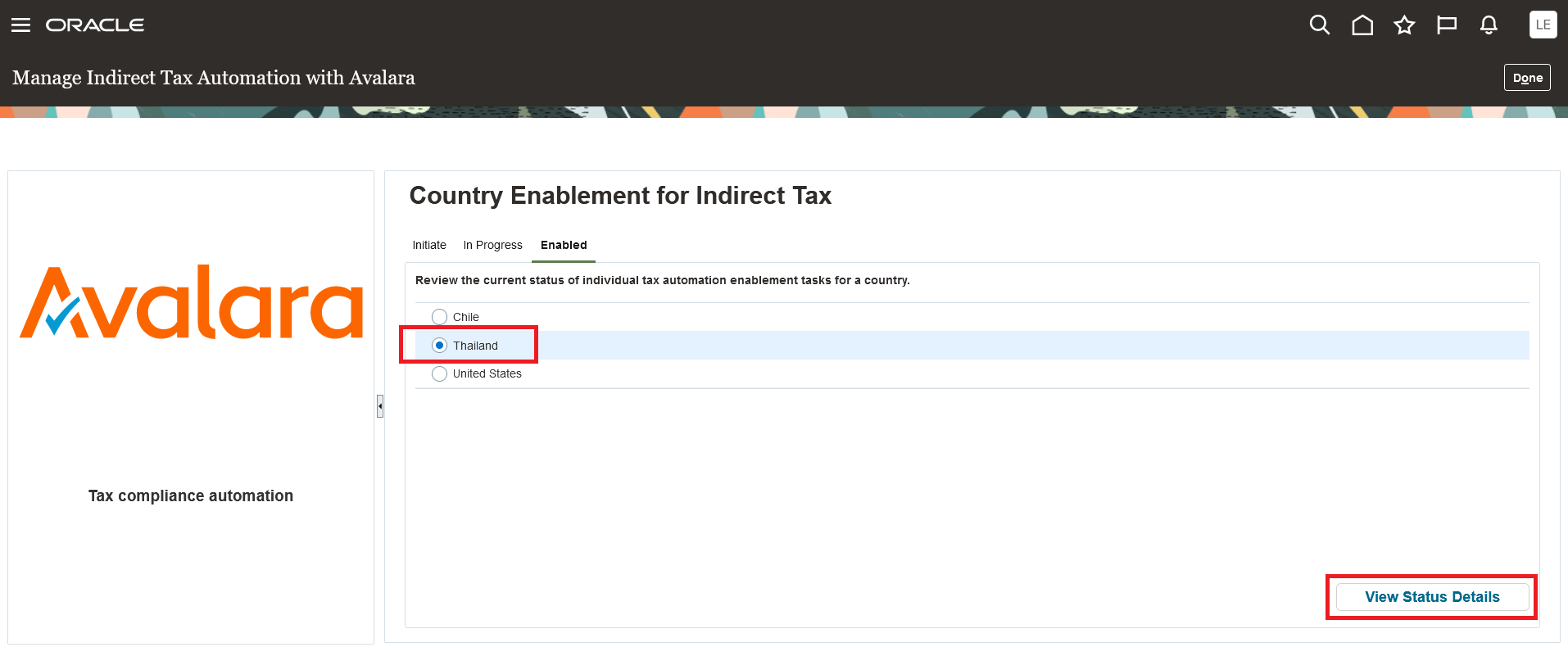

Avalaraの税金パートナのオンボーディングを自動化します。これにより、Oracle Taxでの税金パートナ処理用にAvalaraをグローバルに実装するためのシームレスなエクスペリエンスが提供されます。

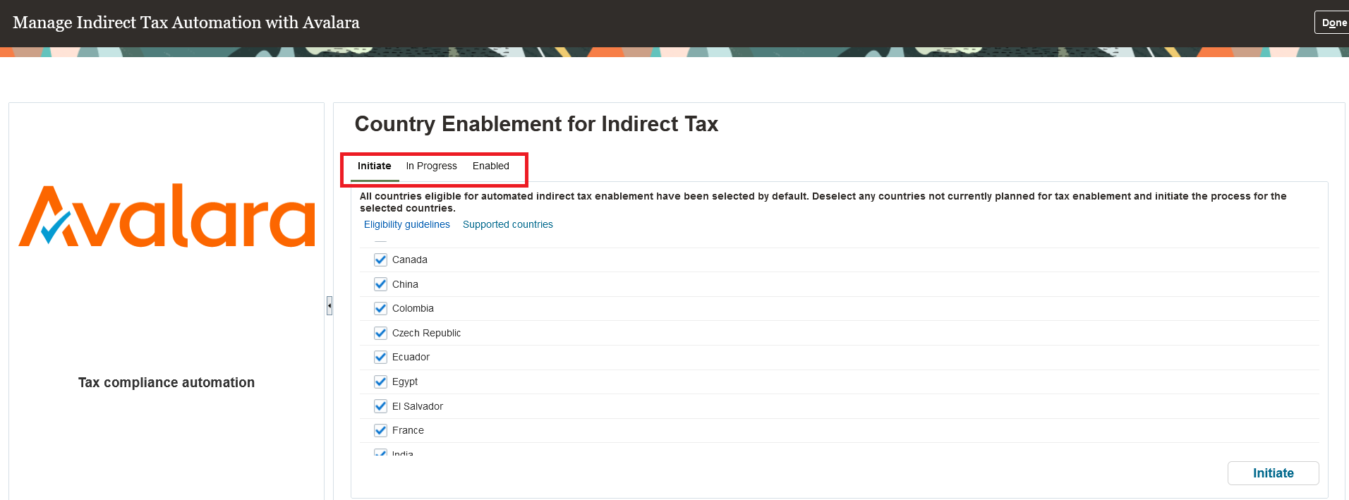

「Avalaraとの間接税自動化の管理」ページを使用して、Avalara有効化を開始し、個々のタスクのステータスを追跡します。
Avalaraでサポートされている複数の国に対して有効化を開始できるようになりました。以前は米国でのみ利用できました。
このページには、有効化を開始できる国、有効化が進行中の国、および有効化が完了している国が3つの異なるタブに表示されます。
「Avalaraとの間接税自動化の管理」ページ、「使用可能」タブ
国を選択して「ステータスの詳細の表示」をクリックすることで、有効化が進行中または完了している国の各タスクのステータスを表示できます。
「Avalaraとの間接税自動化の管理」のステータス詳細
このページには、3つの必須タスクが表示されます。
  • 地理コンテンツ・インポート - 住所およびトランザクション税金計算のための地理データをロードします。
  • 税金コンテンツ・インポート - 税制-レートのフロー設定、構成所有者税金オプションおよびビジネス・ユニット・サブスクリプションをロードします。
  • パートナ税金のアクティブ化 - 補助元帳トランザクションのパートナ税金計算をアクティブ化します。
Oracleのお客様はERPの一部として、税金コンプライアンス・ソリューションにリアルタイムでアクセスする必要があります。OracleとAvalaraは、2つのシステムを事前に接続および構成することで、システム間の統合を合理化および自動化し、ERP実装にかかる手間とコストを削減します。この統合は米国で利用可能でしたが、Avalaraがサポートするすべての国で利用できるようになりました。
有効化のステップ

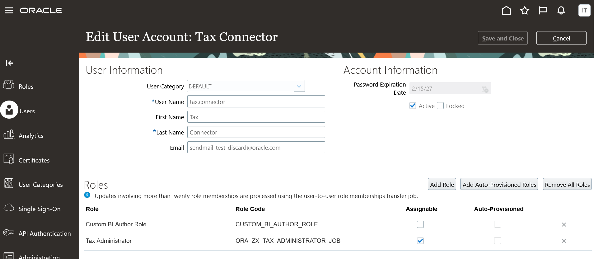

この機能を有効にするために何もする必要はありません。ただし、「Avalaraとの間接税自動化の管理」ページから有効化を開始する前に、いくつかの前提条件の設定を完了する必要があります。
  1. Avalaraで登録プロセスを完了し、ログインの詳細を取得します。
  1. 新しいOracleユーザーを作成し、そのユーザーにTax Administratorロールを割り当てます。

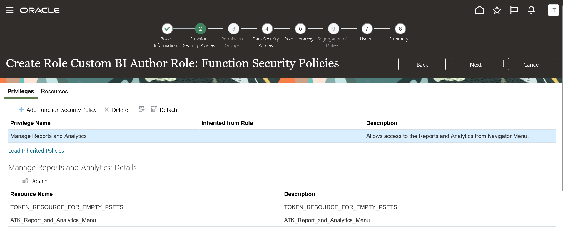

  1. BI - 抽象ロールのロール・カテゴリを使用して新しいカスタム・ロールを作成します。このロールにManage Reports and Analytics権限を追加し、前のステップで作成したユーザーをこのロールに追加します。
  • ロール名 - ユーザー定義値
  • ロール・コード: ユーザー定義値
  • ロール・カテゴリ – BI – 抽象ロール
  • 摘要 - ユーザー定義値
新規カスタム・ロールの作成
ユーザーに両方のロールが割り当てられます。
両方のロールが割り当てられたユーザー・アカウント
  1. 最新のLDAP変更の取得プロセスを実行し、次にLDAPへの複数ユーザーの個人データの送信プロセスを実行します。
このユーザーを使用して有効化を開始し、Avalara使用可能のためのOracle Readinessページで同じユーザーをAvalaraに提供できます。これは、有効化を開始し、初めてAvalara資格証明を使用してログインすると表示されます。
ヒントと考慮事項
  • AvalaraとOracle Fusion Cloud ERPを利用しているお客様は、この自動有効化プロセスを活用できます。このプロセスの使用には制限がある場合があります。詳細は、オラクルに連絡してください。
  • 自動有効化プロセスは初期構成専用です。増分更新の場合は、既存のプロセスを使用する必要があります。

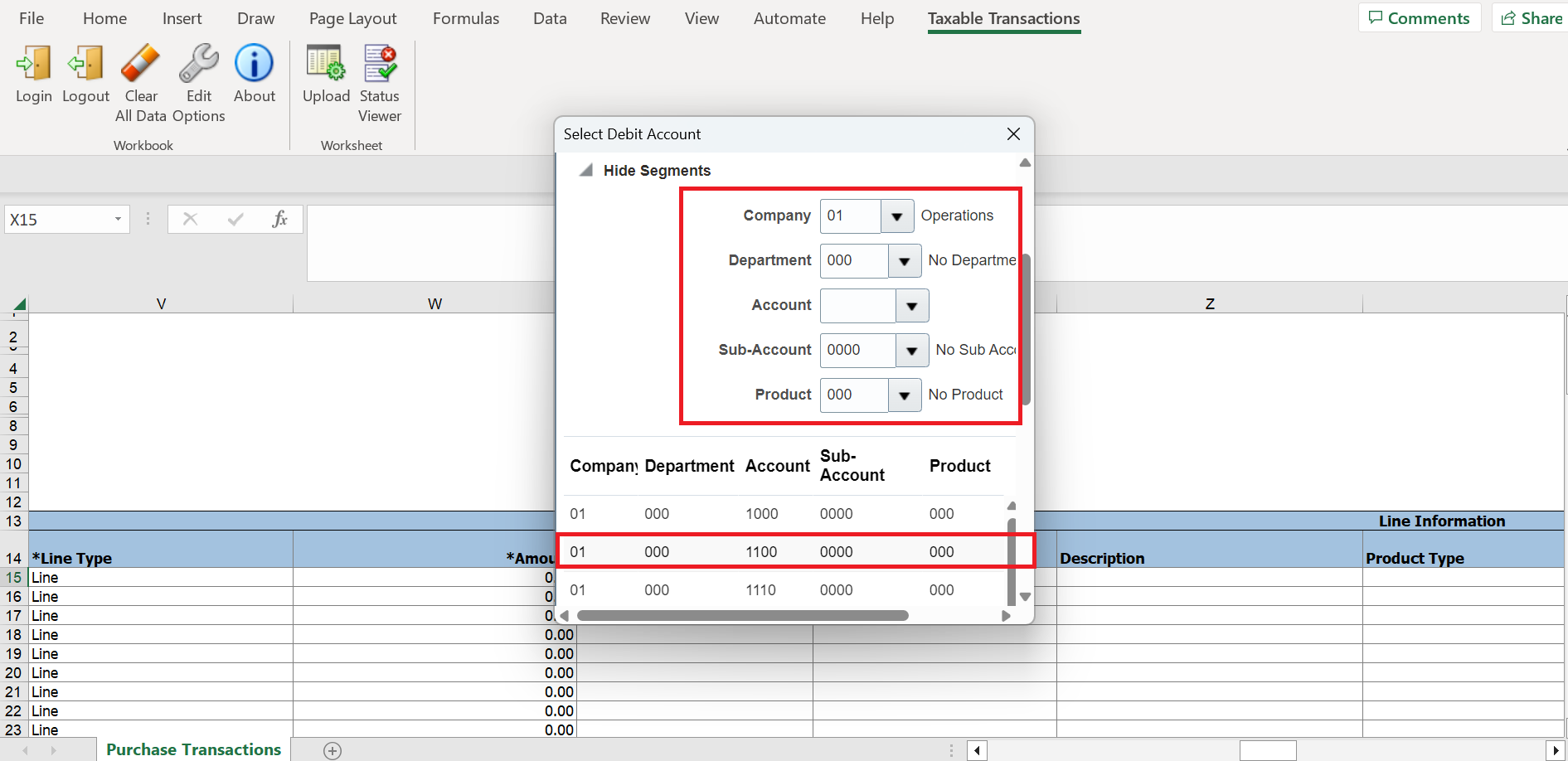

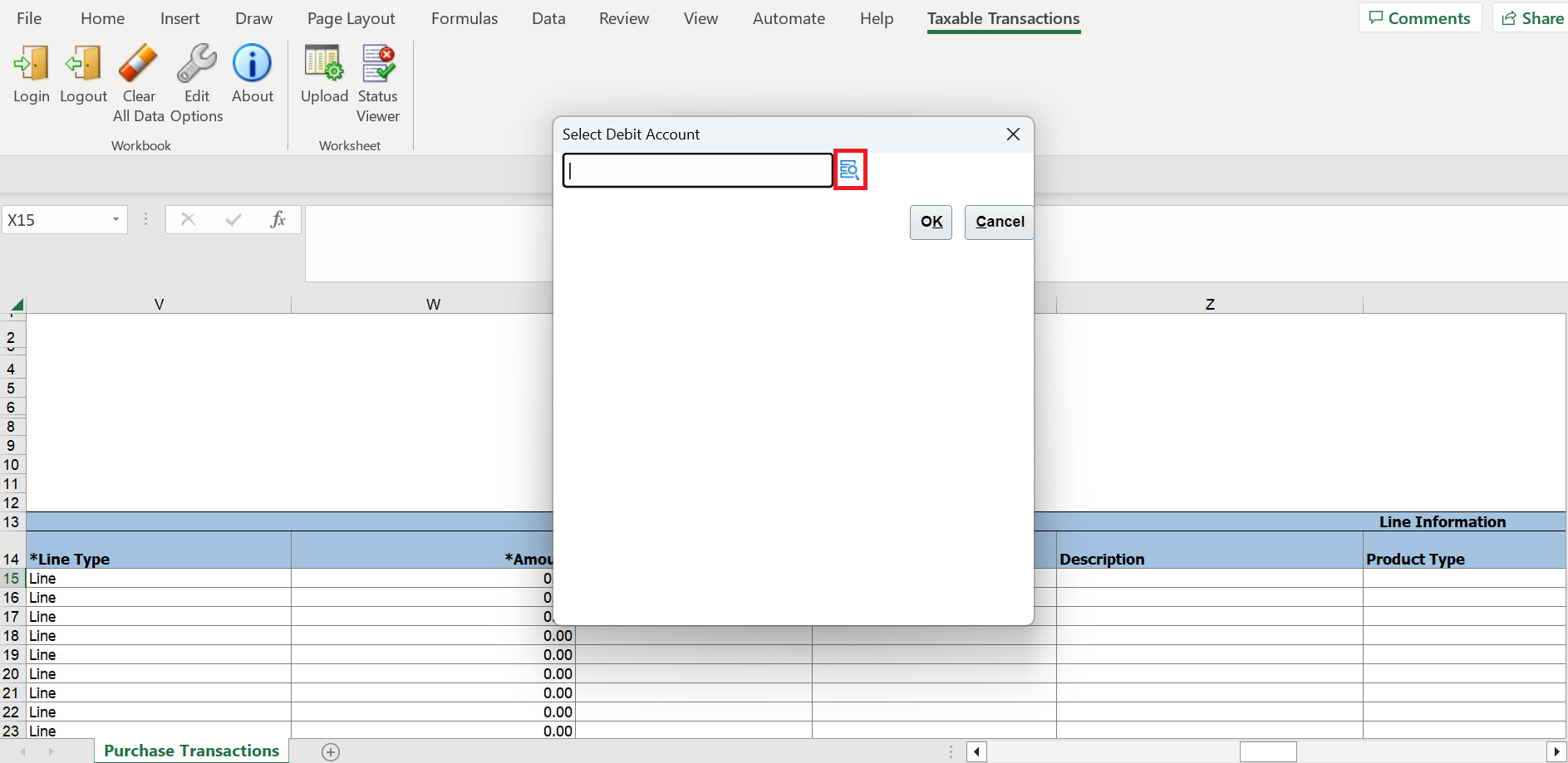

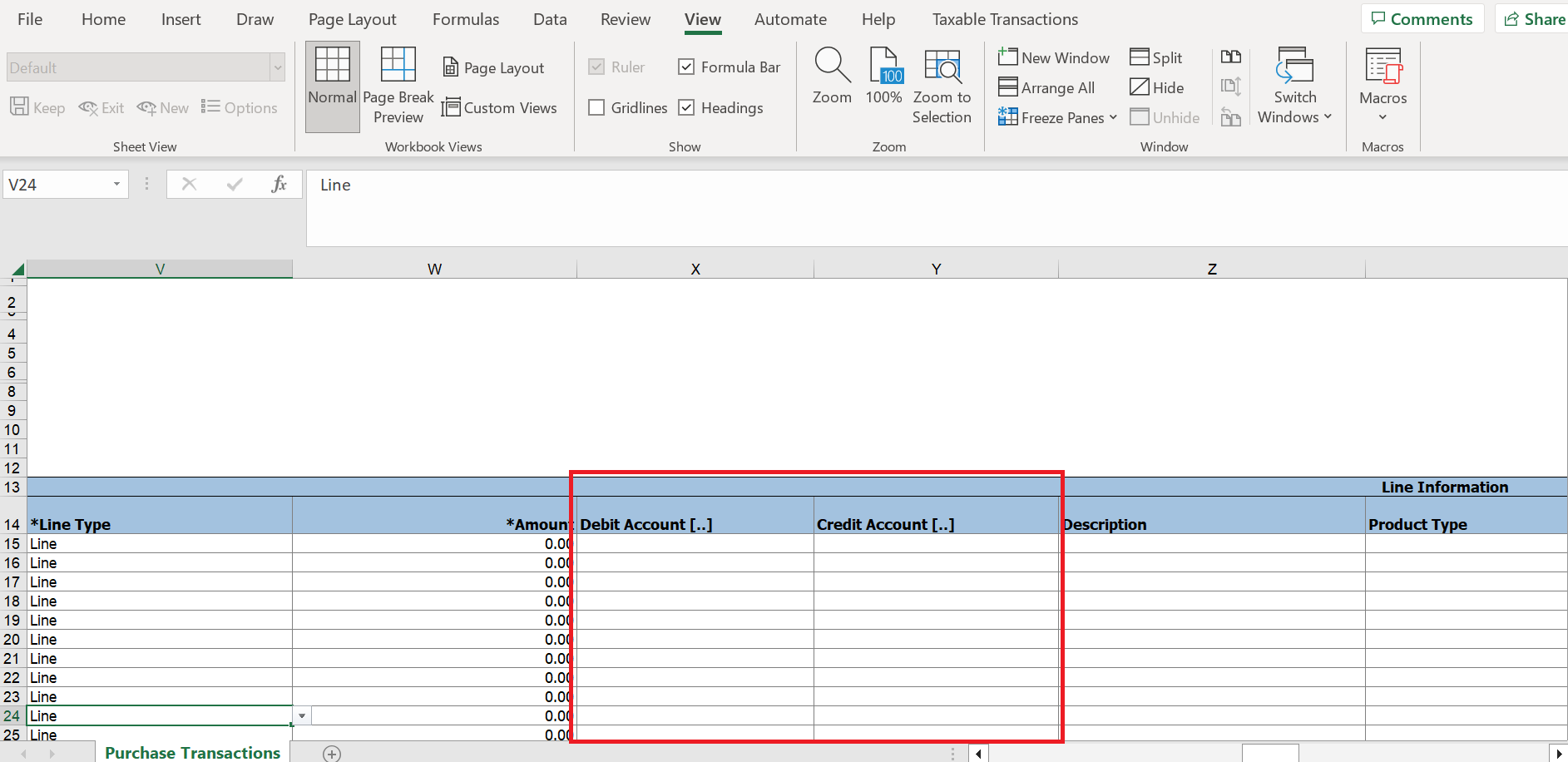

外部課税トランザクション・スプレッドシートの勘定科目に対する値リスト・サポート
課税トランザクションの作成および課税トランザクションの修正スプレッドシートの「借方勘定」列と「貸方勘定」列の値リストを使用します。
これらのスプレッドシートは、外部アプリケーションからのトランザクションに対してOracle Fusion Cloud ERPで課税対象仕訳またはトランザクションを作成するために使用され、税金計算のための顧客、サプライヤおよびその他の税金属性が含まれています。
スプレッドシートでは現在、「借方勘定」フィールドと「貸方勘定」フィールドには値リストがありません。借方勘定と貸方勘定には値を手動で入力する必要があります。これは煩雑で、エラーが発生しやすい操作です。
これらのフィールドに導入された値リストを使用して、特定の勘定科目コード組合せを選択できます。これにより、ユーザー・エクスペリエンスが向上し、エラーの可能性を減らすことができます。
課税トランザクションの作成スプレッドシート
課税トランザクションの作成スプレッドシートの勘定科目値リスト検索
課税トランザクションの作成スプレッドシートの勘定科目値リスト検索結果
「借方勘定」または「貸方勘定」フィールドの列をダブルクリックして、勘定科目値リストをオープンします。1つ以上の会計フレックスフィールド・セグメントの値を指定して検索し、検索結果から特定の勘定科目コード組合せを選択できます。
ビジネス上の利点は次のとおりです:
  • ユーザー・エクスペリエンスが向上します。
  • 外部課税トランザクションおよび仕訳の勘定科目情報の精度が向上します。
有効化のステップ

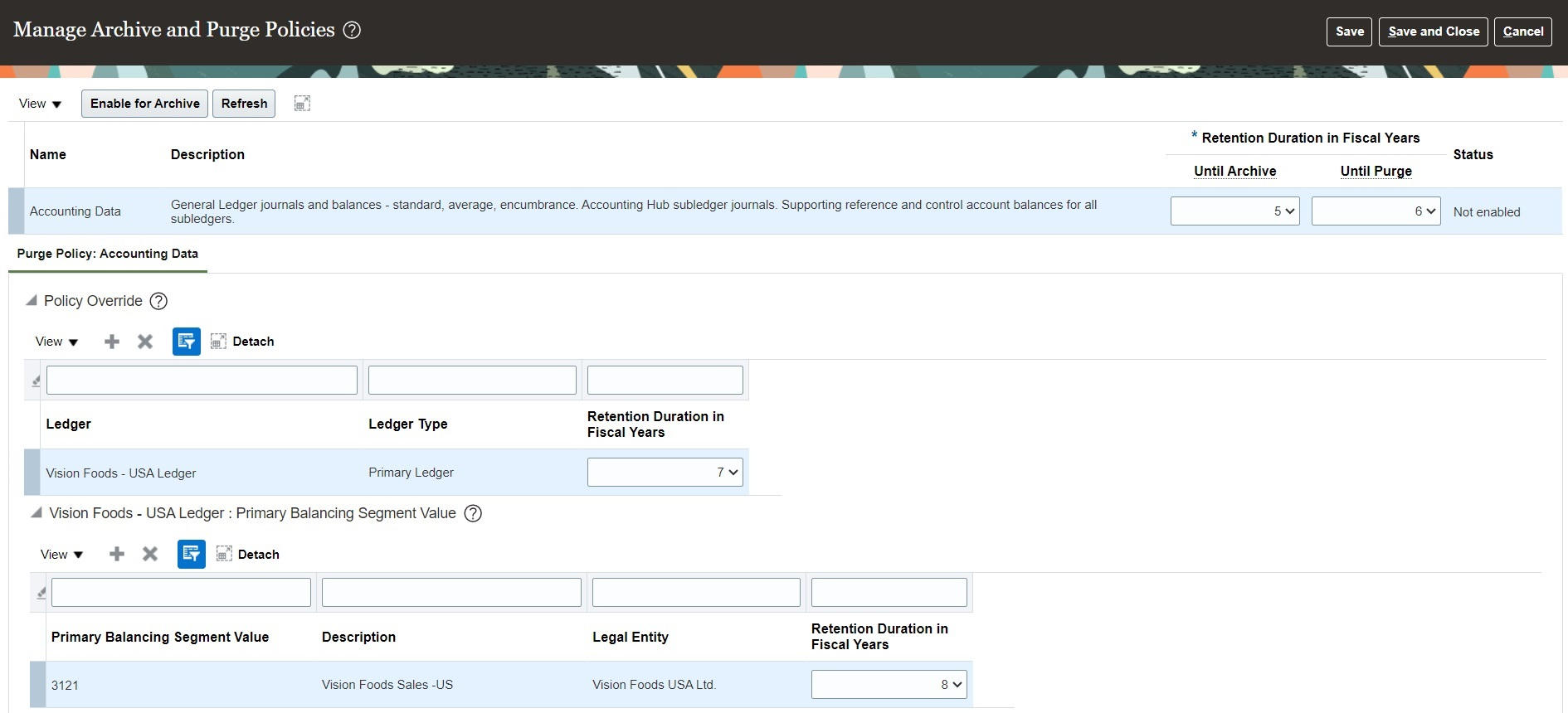

会計データのアーカイブおよびパージ
ポリシーベースのアプローチを使用して会計データをアーカイブすることで効率的かつ事前のデータ増加の管理を使用可能にし、様々な管轄区域におけるデータ保有要件に従って会計データをパージできます。
アーカイブおよびパージ可能な会計データには、一般会計仕訳、一般会計残高、会計ハブ補助元帳仕訳、およびすべての補助元帳のサポート参照および管理勘定残高が含まれます。Oracle Business Intelligence Cloud Connectorを使用して、アーカイブされた会計データをパージする前に外部ストレージ領域に抽出します。
会計データをアーカイブおよびパージする前に、次の設定ステップを実行します。
  1. 法的保存要件に従って、アーカイブおよびパージの保存ポリシーを設定します。パージ保存ポリシーは、会計データに対して設定できます。これらのポリシーは、元帳と法的エンティティの組合せに対してさらに上書きできます。パージ保存ポリシーは、元帳と法的エンティティの組合せに対してアーカイブされたデータをパージできるタイミングを決定します。
アーカイブおよびパージ・ポリシーの管理
アーカイブおよびパージ・ポリシーの管理

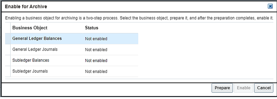

  1. 会計データをアーカイブに使用できるようにします。各ビジネス・オブジェクトをアーカイブ用に準備および有効化する必要があります。
アーカイブに使用可能
アーカイブに使用可能
設定が完了したら、会計データをアーカイブしてパージできます。「アーカイブおよびパージ: 会計データ」ページにナビゲートします。
  1. 「処理」→「検証」を選択して、会計年度と会計カレンダの組合せのデータを検証します。この処理で、会計データがアーカイブに対して有効かどうかがチェックされます。
  2. 検証が成功したら、「処理」→「アーカイブ」を選択します。この処理で、トランザクション表のデータが会計年度およびカレンダのアーカイブ表に一度に移動されます。
  3. オプションで、アーカイブした会計データをパージする前に、そのデータをOracle Business Intelligence Cloud Connectorの財務データ・ストアから抽出します。
  4. ページの「パージ」ボタンをクリックして、パージされる前に対象となるアーカイブ・データを確認できます。

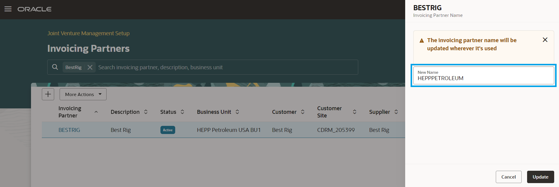

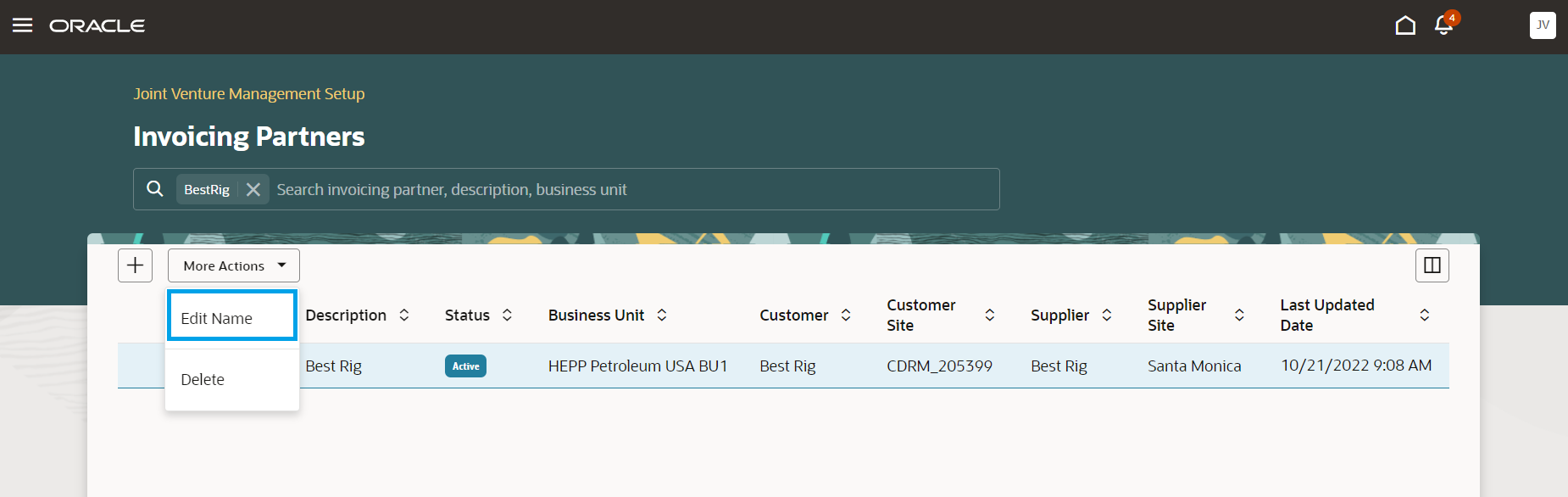

請求パートナ名および利害関係者名の更新
合弁企業の請求パートナ名および利害関係者名を更新します。
請求パートナ名を変更するには:
  1. 「設定および保守」にナビゲートし、「財務」オファリングの下の「合弁企業管理」機能領域を選択します。
  2. 「請求パートナの管理」タスクをクリックします。
  3. 「請求パートナ」で、請求パートナの行を選択し、「その他の処理」、「名前の編集」をクリックします。
  4. 請求パートナの新しい名前を入力して「更新」をクリックします。
「名前の編集」処理ボタンが表示されている請求パートナ管理ページ。
請求パートナの名前を変更できる請求パートナ編集ダイアログ。

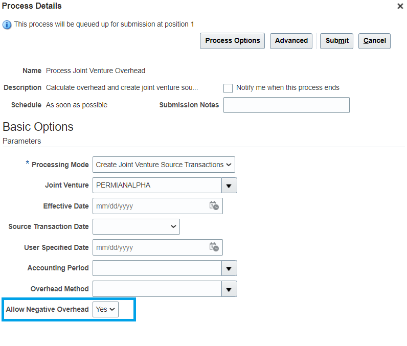

マイナスの間接費処理
必要に応じて、合弁企業間接費の処理にマイナスの間接費金額を含めます。
合弁企業間接費をマイナスの間接費金額で処理するには:
  1. 「合弁企業ソース・トランザクションの作成」モードで「合弁企業間接費の処理」プロセスを実行します。
  1. パラメータで「マイナス間接費の許可」に「はい」を選択し、マイナス間接費トランザクションの処理および作成を許可します。このパラメータのデフォルトは「いいえ」です。
新しいパラメータ「マイナス間接費の許可」が強調されている「合弁企業間接費の処理」ジョブのパラメータ。
ビジネス上の利点は次のとおりです:
  • 合弁企業パートナに請求する間接費と管理料金が正確に計算および配分されるようにすることで、合弁事業契約のレポートを改善します。
  • 自動化されたプロセスを使用して、月末の処理を最小限に抑え、手動入力によって発生する可能性のあるエラーを減らします。
有効化のステップ
ヒントと考慮事項
通常のビジネス慣行でマイナスの間接費金額を作成しない場合は、「マイナス間接費の許可」を「いいえ」に設定します。レポートには、マイナスの間接費金額、間接費方法および合弁企業名が、合弁企業に対してマイナスの間接費が計算されたことを示すメッセージとともに印刷されます。
「マイナス間接費の許可」を「はい」に設定すると、レポートには、マイナス間接費が生成され、作成された金額、間接費方法および合弁企業名に関する情報とともにマイナス間接費が印刷されます。また、マイナス間接費が正常に作成されたことを示すメッセージも表示されます。

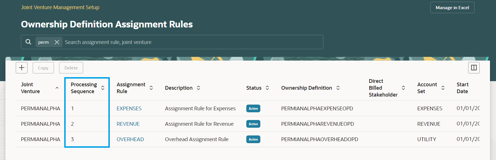

所有者定義割当ルールの順序付け
連番を使用して、合弁企業の所有権定義割当ルールの処理順序を指定します。
新しい属性「処理順序」が表示された「所有権定義割当ルール」管理ページ。
ビジネス上の利点:
所有権定義割当ルールの処理順序が簡素化されます。
有効化のステップ
ヒントと考慮事項
以前は、所有権定義割当ルールで勘定科目情報を確認してから、プロジェクト詳細を確認して、割当ルールを処理する順序を決定していました。24B以降、ユーザーは所有権定義割当ルール連番を使用して、処理順序を簡素化できるようになりました。

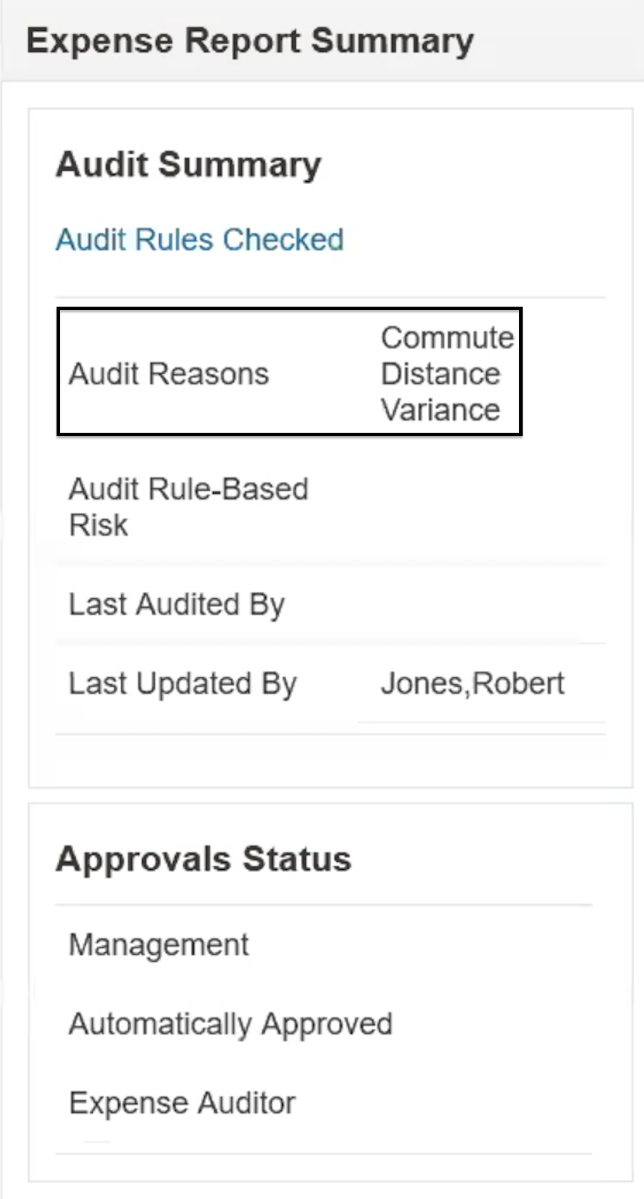

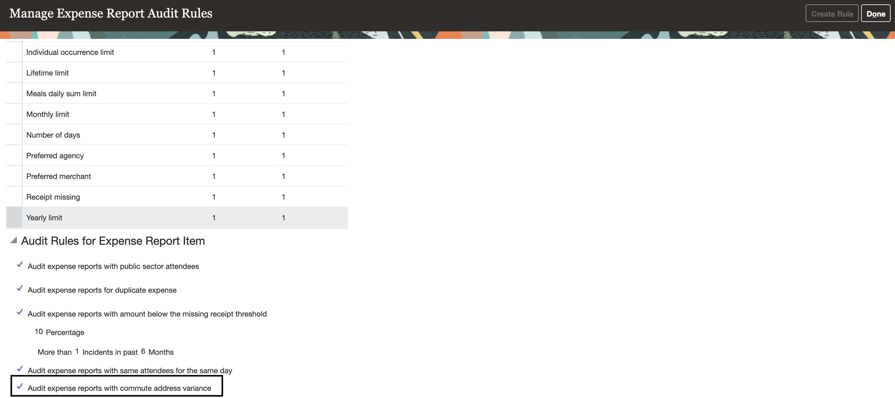

経費精算書監査中に、従業員のHCMの自宅および事務所住所情報を使用して、旅費払戻に入力された通勤距離を確認します。これは、会社の旅費ポリシーが、出張距離全体から自宅と事務所間の通勤距離を差し引くことを必要としている場合に役立ちます。
従業員がHCMの「連絡先情報」ページにあるものとは異なる自宅または事務所(あるいはその両方)の住所を使用して旅費経費を作成すると、対応する経費精算書は「通勤距離差異」の理由で監査用に選択されます。
「経費精算書要約」セクションで、経費精算書が「通勤住所差異がある経費精算書の監査」監査ルールに違反した場合、監査者は「通勤距離差異」を選択します。
この機能を使用するには、「設定および保守」で新しい監査選択ルール「通勤住所差異がある経費精算書の監査」を有効にします。

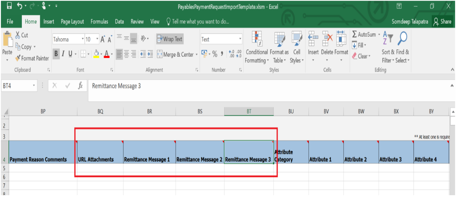

単発支払FBDIスプレッドシートの追加フィールド
URL添付、送金メッセージ、および追加の請求書フィールドに含まれる値など、単発支払のファイルベース・データ・インポートの追加情報を取得します。
医療、高等教育、公共サービス、金融サービス業界のクラウド顧客の多くは、サプライヤとはみなされない受取人に対して1回かぎりの一括支払を開始します。これらのタイプの支払には、高等教育での学生払戻、医療での患者の請求、または陪審義務を負う個人への支払が含まれます。単発支払(OTP) FBDIは、Oracle ERP Financials Cloudの既存の機能であり、顧客が外部システムからトランザクションを支払要求としてインポートし、Oracle Fusionを介して支払を実行できるようにします。
大量の単発支払(通常はサード・パーティ・アプリケーションで発生)がある組織では、FBDIスプレッドシートを使用してこれらの請求書を作成します。買掛/未払金請求書の一部のフィールドは、単発支払FBDIスプレッドシートに追加する必要があります。そうしないと、請求書のインポート後に「請求書の管理」ページからこれらのフィールドに対して、手動による追加の更新および入力が必要になります。
OTPスプレッドシートを介して単発支払要求を発行するユーザーは、請求書イメージの添付URLを追加できません。また、請求書賦払では参照/送金メッセージを取得する場所もありません。この機能により、単発支払FBDIスプレッドシートが拡張され、添付URLおよび送金メッセージで請求書のフィールドを取得できるようになります。
追加フィールドは次のとおりです。
  1. URL添付
  2. 送金メッセージ1
  3. 送金メッセージ2
  4. 送金メッセージ3
スプレッドシート・ビューのサンプル

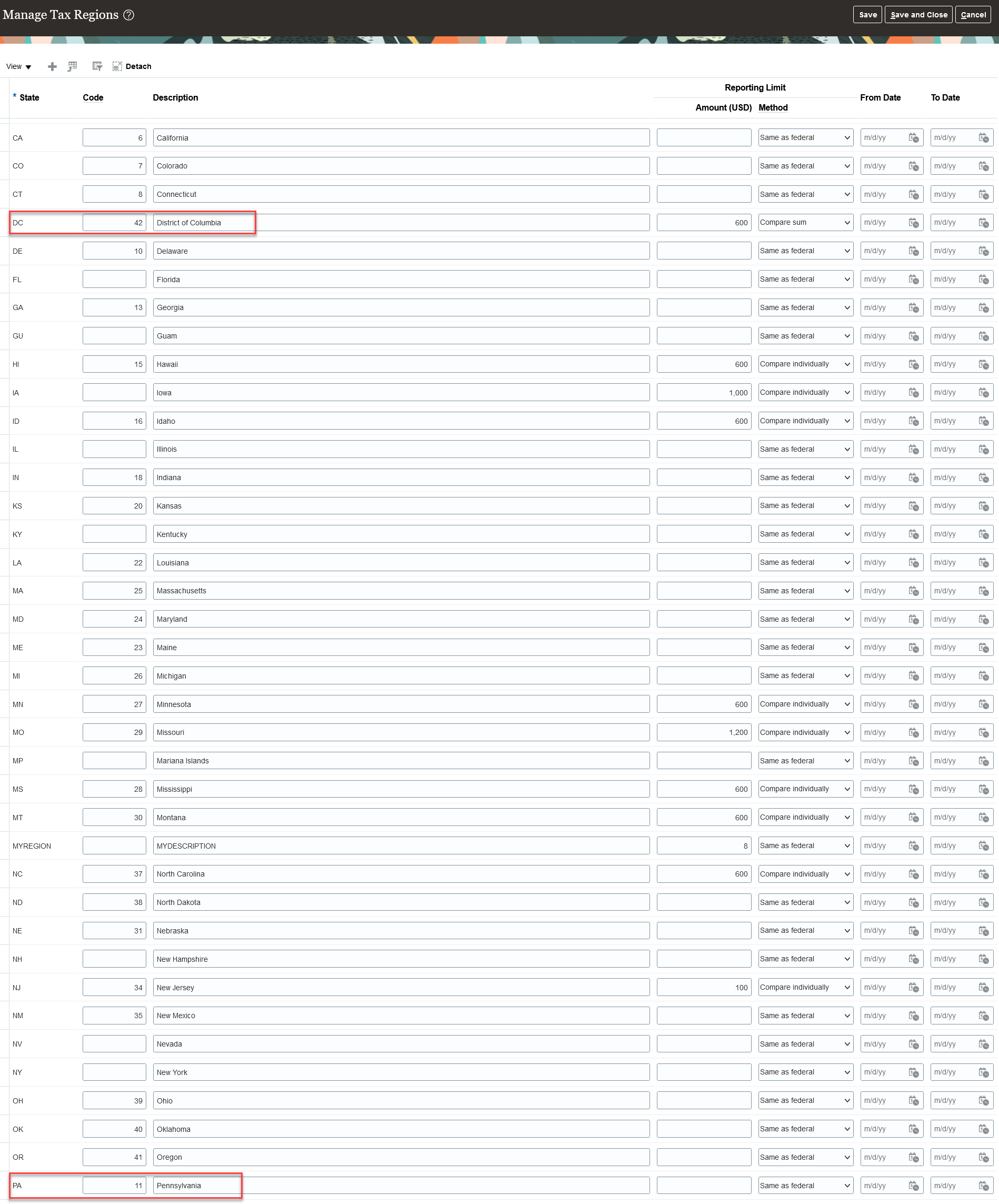

課税年度2023年用フォーム1099-MISCおよび1099-NECの電子ファイリング
米国国税庁(IRS)により発行された課税年度2023年用の仕様に従って、フォーム1099-MISCおよびフォーム1099-NECの電子ファイルを生成します。コロンビア特別区とペンシルバニア州の2つの新しい州が、IRSによる連邦/州合同ファイリング(CF/SF)プログラムの参加州のリストに追加されています。
「税リージョンの管理」ページで新しい州に割り当てられた州コードは、次のとおりです。
  • コロンビア特別区: 42
  • ペンシルバニア: 11
「税リージョンの管理」ページ
「税リージョンの管理」ページ
ビジネス上の利点:
最新の税法への準拠が向上します。

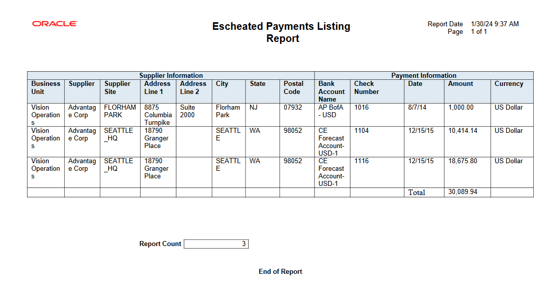

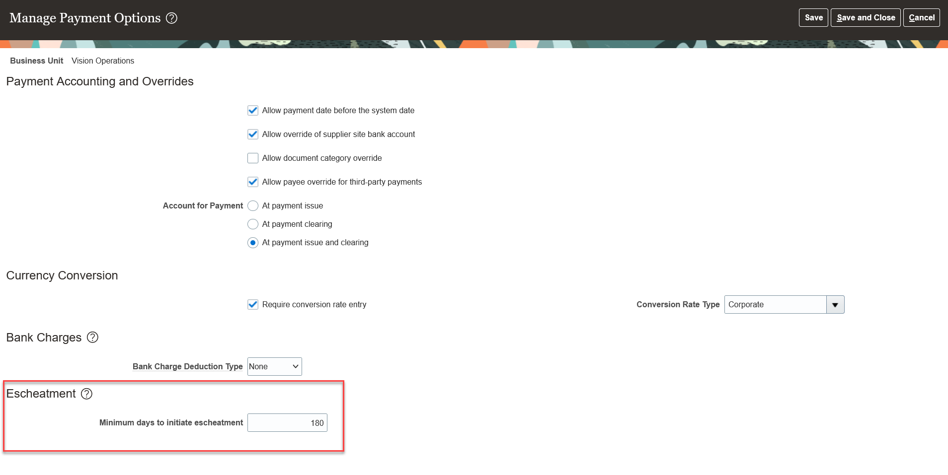

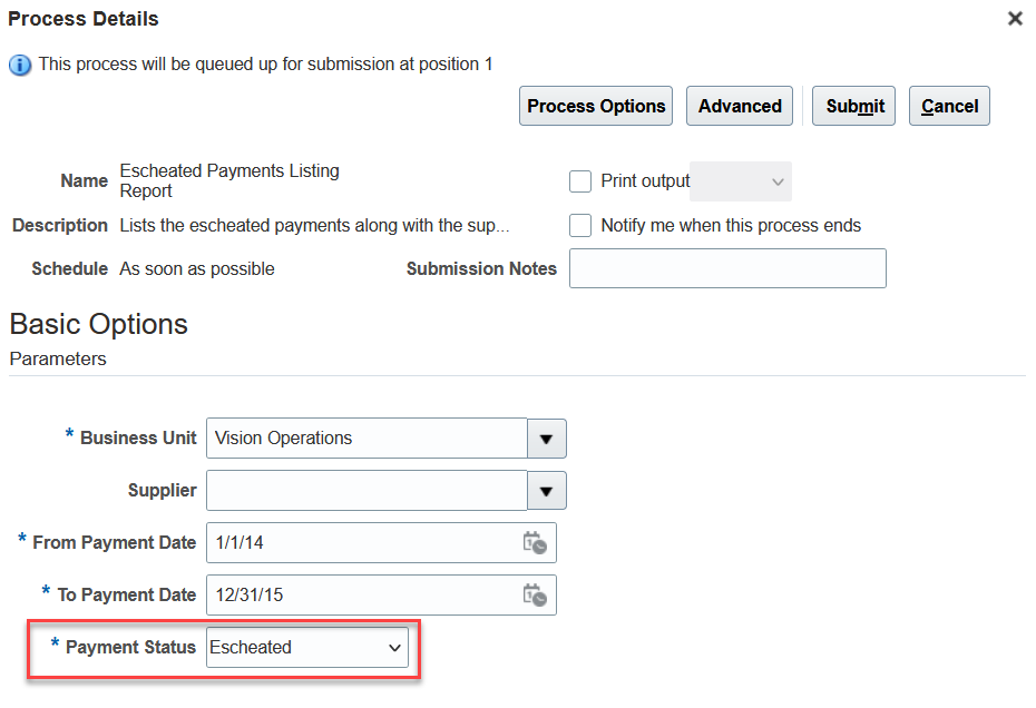

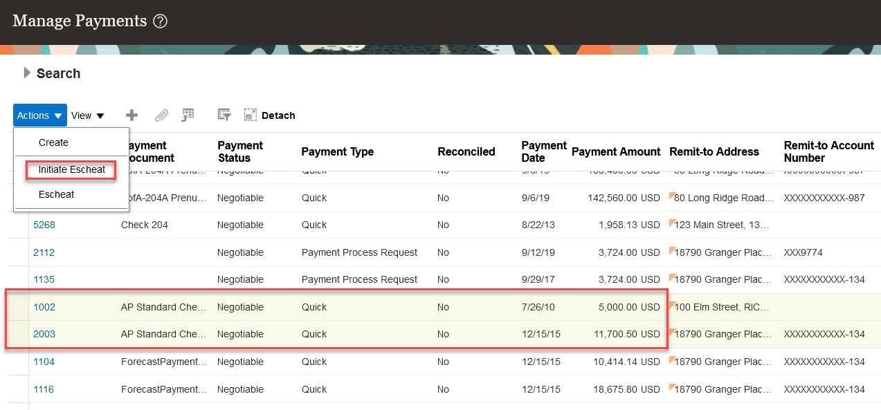

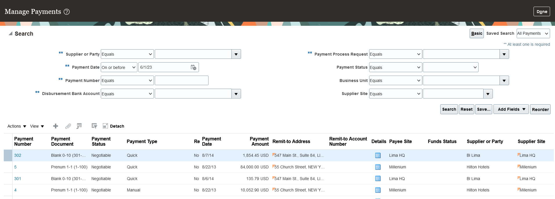

未請求小切手の復帰
サプライヤへの支払のために発行された、または従業員への経費支払のために発行された未請求小切手のうち、特定の期間内に精算のために提出されていない小切手を識別して復帰し、その金額を適切な地方自治体に譲渡します。復帰された、または復帰が開始された支払のリストを含めたレポートを生成することもできます。
復帰プロセス・ステップ:

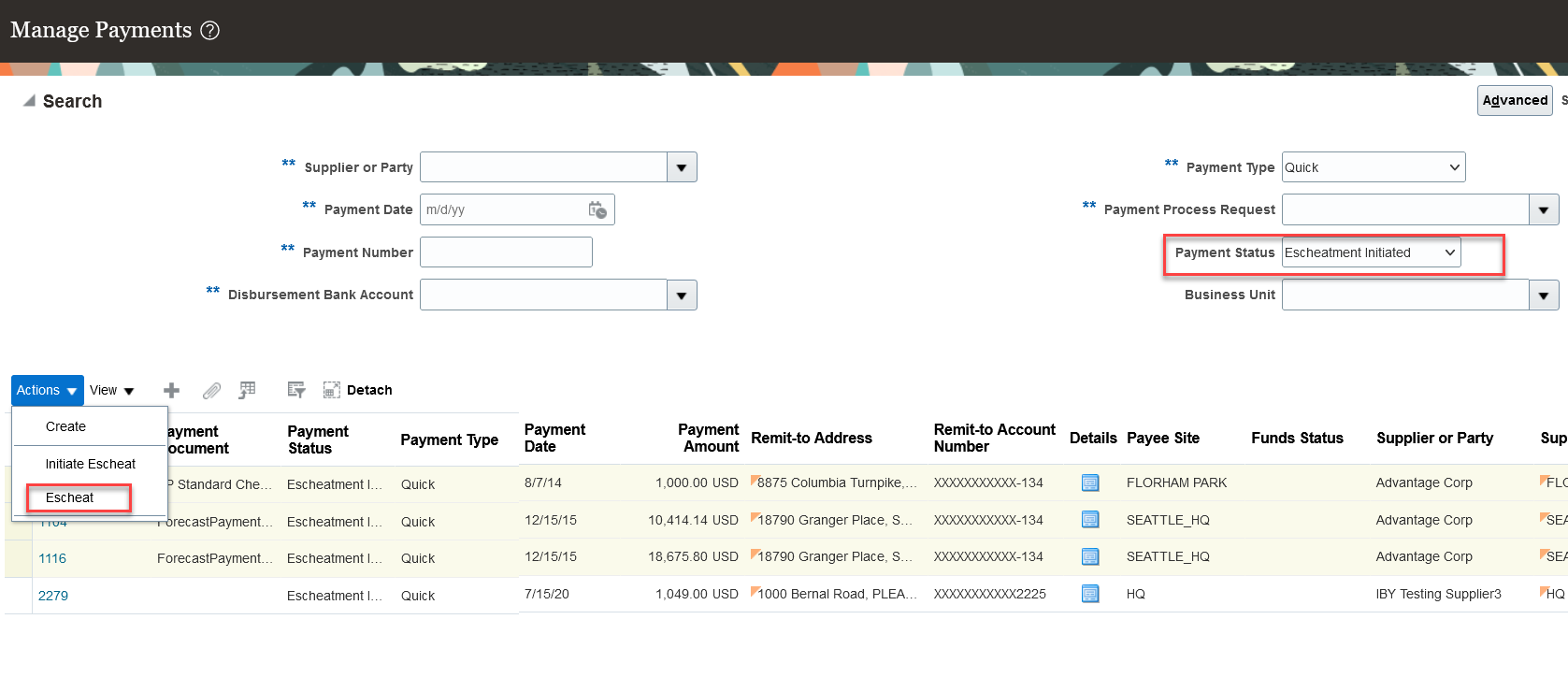

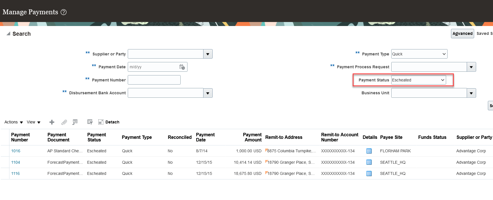

  1. 支払日基準を使用して、「支払の管理」ページで失効した小切手支払を識別します。復帰の最小日数以上決済されていない小切手は、失効した小切手支払とみなされます。
「支払の管理」ページでの失効した支払の識別
  1. 失効した小切手支払として識別された単一の支払または選択した複数の支払に対して「復帰の開始」処理を選択します。復帰に対する支払が開始されると、支払ステータスは「復帰開始」に変わります。
「支払の管理」ページからの復帰の開始
「支払の管理」ページからの復帰の開始
  1. 「復帰開始」ステータスのすべての支払について、対応する銀行に支払停止指示を送信します。
  1. 失効したすべての支払に対してデュー・デリジェンスを実行した後、「支払の管理」ページを使用して、「復帰開始」ステータスの支払を検索して選択し、復帰処理を発行します。
「復帰開始」ステータスの支払の復帰
「復帰開始」ステータスの支払の復帰
  1. 支払ステータスが「復帰済」に変わります。復帰済支払には、さらなるアクティビティはありません。
復帰済支払
復帰済支払

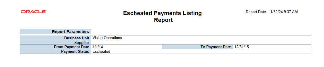

レポート:
復帰済支払リスト・レポートを実行して、復帰および復帰支払の開始のリストを生成します。
復帰済支払リスト・レポート
復帰済支払リスト・レポート
レポート出力:
レポート出力
レポート出力
レポート出力

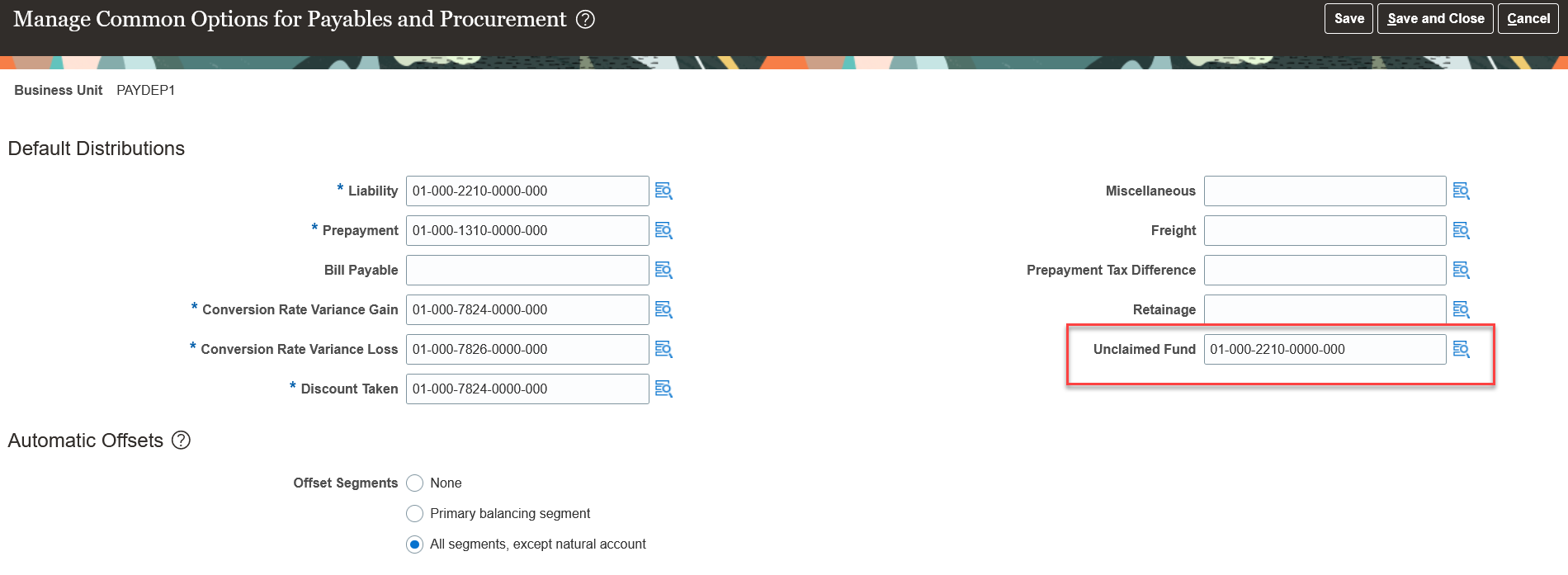

有効化のステップ
支払の復帰には、次の設定が必須です。
  1. 「買掛管理と調達に共通のオプションの管理」ページに未請求資金勘定を入力します。
  1. 「支払管理オプション」ページで、復帰を開始する最小日数を入力します。
支払管理オプション
支払管理オプション

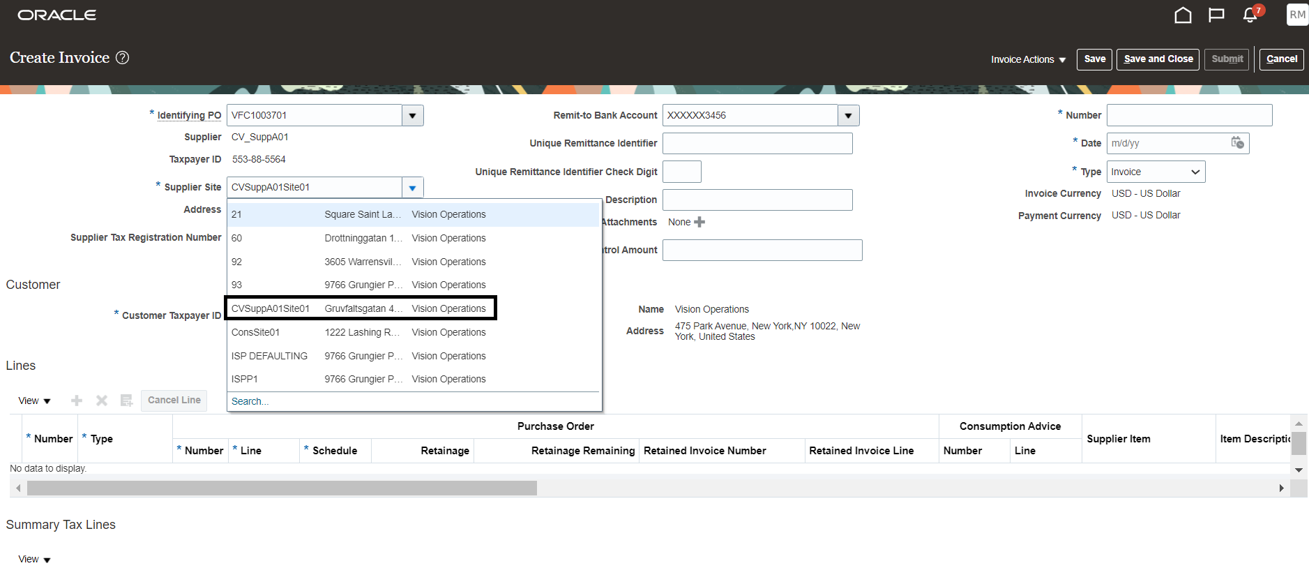

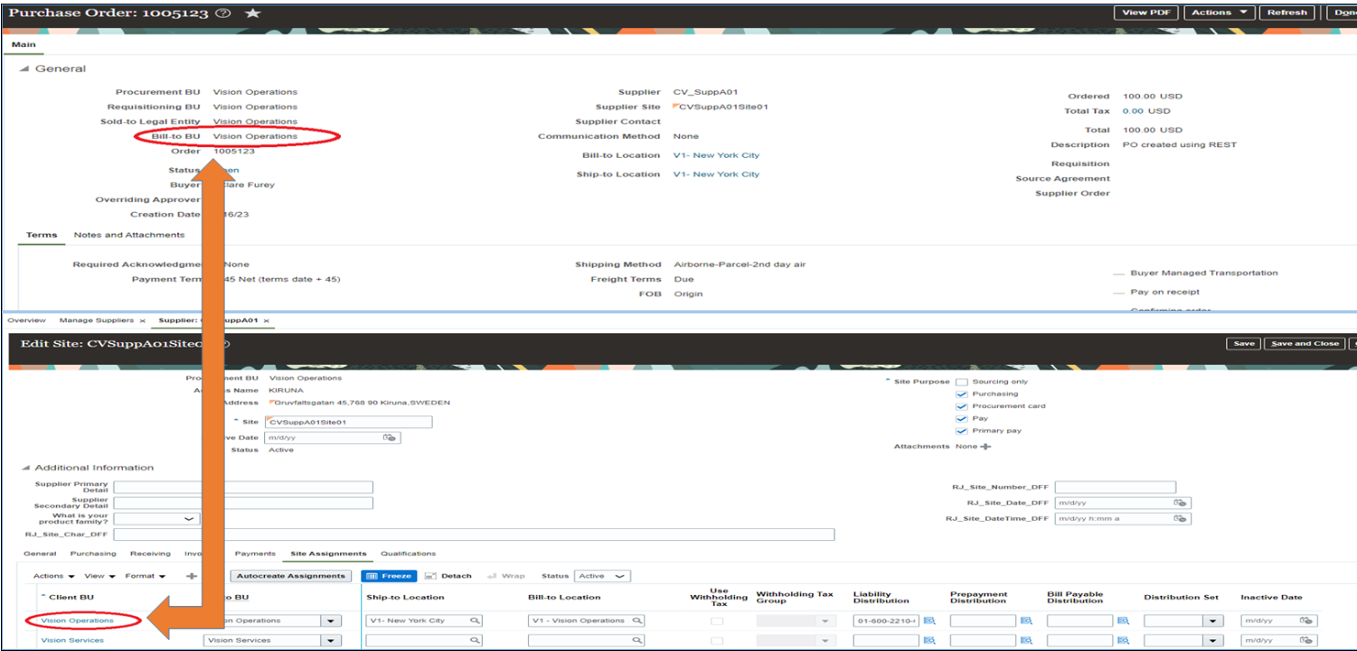

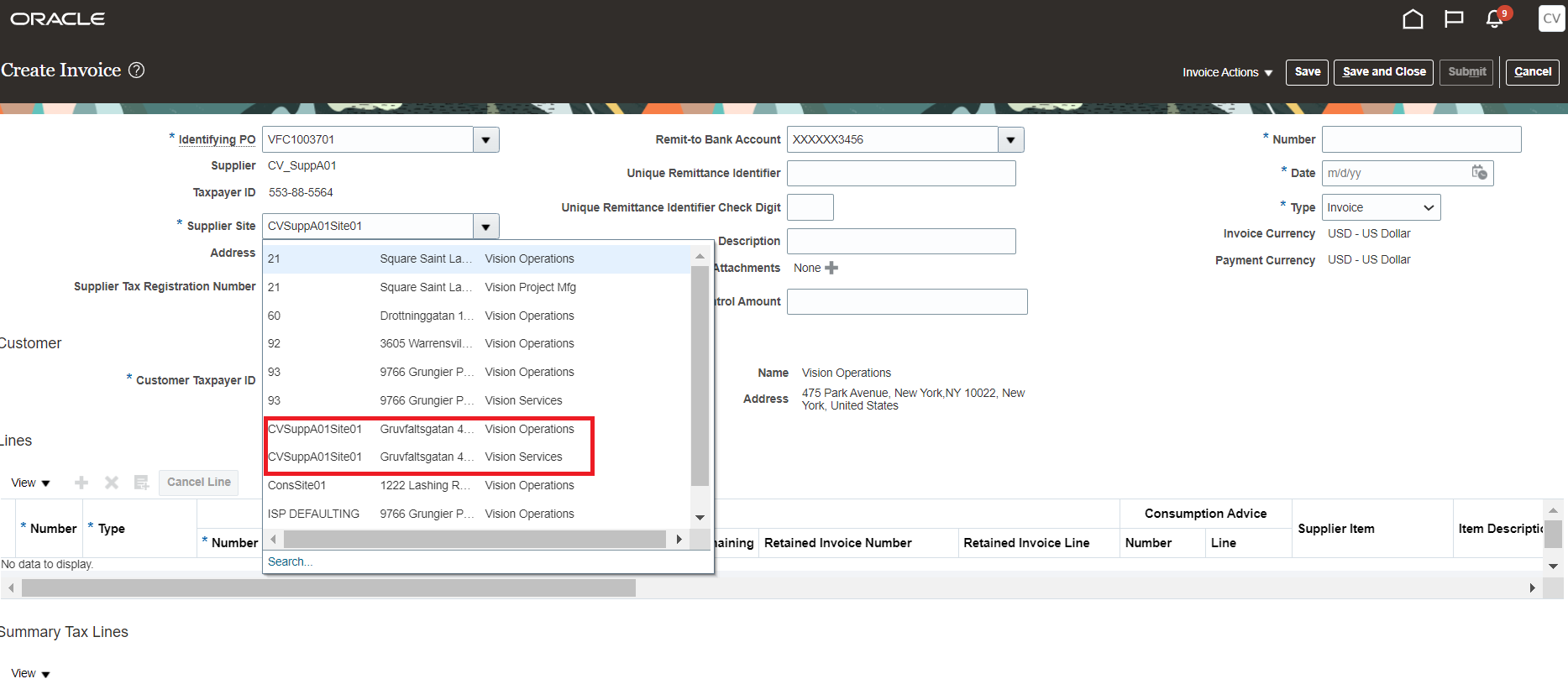

購買オーダー詳細に基づくサプライヤ・ポータル請求書のサプライヤ・サイト選択の改善
購買オーダーからの請求先ビジネス・ユニットのサプライヤ・サイト割当に基づいたリストで、サプライヤ・ポータルの請求書のサプライヤ・サイトを選択します。このようなコンテキストに応じて調整されたサイトのリストにより、選択の速度が上がり、正確性が向上します。
サプライヤ・ポータルを使用して購買オーダー照合済請求書を作成する際、サプライヤ・サイトが支払サイトの場合、購買オーダーのサプライヤ・サイトは請求書のサプライヤ・サイトにデフォルト設定されます。ただし、請求書UIのサプライヤ・サイトも更新でき、ユーザーは、サプライヤ・ポータルの「請求書の作成」ページの「サプライヤ・サイト」フィールドの値リスト(LOV)から別のサイトを選択できます。サプライヤ・ポータルの照合済請求書の「請求書の作成」ページにあるこのサプライヤ・サイト値リストには、購買オーダーの請求先ビジネス・ユニットにも適用できない追加の支払サイトが表示されます。そのため、現在のサプライヤ・ポータルでは、様々なビジネス・ユニットに対するサプライヤ・サイト割当のすべての組合せが表示されるため、ユーザーが正しいサプライヤ・サイトとビジネス・ユニットの組合せを選択する際に多くの混乱が生じます。
この機能により、サプライヤ・ポータルの照合済請求書の「請求書の作成」ページが拡張され、サプライヤ・サイト値リストには、購買オーダーの請求先ビジネス・ユニットに対して有効な割当を持つ支払サイトのみがフェッチされるようになりました。「買掛/未払金請求書」ページでサプライヤ・サイトをフェッチする際にも、同じロジックがすでに使用されています。
購買オーダーの請求先ビジネス・ユニットに対するサプライヤ・サイト割当
変更前のサプライヤ・ポータルのサプライヤ・サイト値リスト
変更後のサプライヤ・ポータルのサプライヤ・サイト値リスト
ビジネス上の利点は次のとおりです:
  • 購買オーダーの請求先ビジネス・ユニットのコンテキストに基づいて選択可能なサプライヤ・サイトを絞り込むことで、サプライヤ・ポータルへの請求書の入力が簡略化されます。
  • サプライヤ・ポータルを使用した請求書入力の簡略化によるこのような改善で、小規模から中規模のボリュームを扱うサプライヤがこのチャネルを介してより多くの請求書を入力することが促進されます。
有効化のステップ
ヒントと考慮事項
  • デフォルトでは、購買オーダー・サプライヤ・サイトは、サプライヤ・ポータルの請求書の作成UIの請求書に移入されます。購買オーダー・サイトは請求書サイトと異なる可能性があるため、サプライヤ・ポータルの「請求書の作成」ページでは、ユーザーが別のサプライヤ・サイトで請求書を更新できます。
  • この機能により、サプライヤ・ポータルと「請求書の作成」または「請求書の編集」ページの両方で、サプライヤ・サイト値リスト・ロジックの一貫性が保たれます。

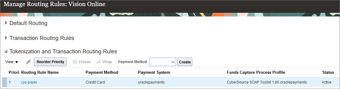

顧客クレジット・カードのトークン化のために、単一環境で複数支払ゲートウェイを同時に使用します。これにより、資金取得設定の汎用性が高くなり、顧客は、地理的範囲、サポートされる通貨、サポートされる業界、コスト格差などの各支払ゲートウェイの制約によって、代替支払ゲートウェイを使用できます。
クレジット・カード手段を構成するには、「ルーティング・ルールの管理」ページの「トークン化およびトランザクションのルーティング・ルール」リージョンを使用します。既存のビジネス・ユニット・パラメータに加えて、通貨、支払人、支払人国、ビジネス・ユニット国、ソース製品など、様々なビジネス・パラメータに基づいて複数の業者識別子を構成できます。最初に複数のトークン化支払システムおよび支払システム・アカウントを構成し、次にビジネス・ユニットとその他のパラメータの組合せに基づいてルーティング・ルールを構成することで、複数の支払ゲートウェイおよび関連する業者識別子を同時に使用できます。
機能を理解するために、配置組織が2つの支払ゲートウェイ(Gateway1とGateway2)を使用するシナリオを検討します。Gateway1には業者識別子が2つ、Gateway2には業者識別子が1つあり、それぞれが特定のビジネス・ユニットおよび通貨に関連するトランザクション専用です。次のフロー図は、トークン作成時にトークン化ルーティング・ルールを使用して適切な支払システムおよび支払システム・アカウントを決定するプロセスを示しています。
トークン化ルーティング・ルールの使用
トークン化ルーティング・ルールの例
トークン化されたクレジット・カードでは、支払システムと支払システム・アカウントが永続的に保存されるようになりました。トランザクション・ルーティング・ルール評価では、クレジット・カード・トークンの支払システム・アカウントおよびトランザクション・コンテキスト属性を使用して、資金取得プロセス・プロファイルが単純に決定されます。トランザクションのクレジット・カード値リストには、トランザクション・コンテキスト属性で実行されるリアルタイム・ルーティング・ルールに基づいてフィルタされたトークンのみが表示されるようになりました。
「クレジット・カードの編集」ページ
「クレジット・カードの編集」ページ
トランザクション・コンテキスト属性に基づくルーティング・ルールの評価によって、オーダー管理または売掛管理でオーダーまたは請求書とともにインポートされるトークンの支払システム・アカウントが決まります。レガシー・トークン・インポート・スプレッドシート・テンプレートでは、レガシー・システムから既存のトークンを移行するときに、支払システム・アカウントを直接指定できます。指定されていない場合、支払システム・アカウントは、トランザクション・コンテキスト属性を使用してルーティング・ルールを評価することにより決定されます。
この機能を有効にすると、既存のクレジット・カード・トークンが支払システムおよび支払システム・アカウント情報で自動的に更新されます。データ更新プロセスは、トークン化ルールおよびトランザクション・ルーティング・ルールの定義時、または決済プロセスの実行時に、この機能を有効にした後のいずれか早いタイミングで自動的に開始されます。セキュリティ資格証明のインポート・プロセスは、トークン化ルールおよびトランザクション・ルーティング・ルールの構成後にプロセスが開始されるとトークンを更新します。一方、「オフライン・トランザクションの発行」プロセスは、この機能の有効化後に決済が最初に発生したときにトークンを更新します。
ビジネス上の利点:
複数の業者識別子を持つ複数の支払ゲートウェイの同時使用は、ビジネス、業界または地理的な固有の要件を満たすように、様々なビジネス・パラメータに基づいて構成できます。
有効化のステップ
この機能を有効にするには、オプトインUIを使用します。手順は、この文書の「新機能のオプションの取込み」の項を参照してください。
オファリング: 財務
この機能を有効にする前に、前提条件として、次のリンクにある支払ゲートウェイ統合およびクレジット・カード処理ガイドで説明されているクレジット・カードの共通アーキテクチャおよび設定が、環境で有効になっている必要があります。
https://www.oracle.com/webfolder/technetwork/docs/fin-pci-compliance/PaymentGatewayIntegration.pdf
次のステップを使用して、必要な追加の構成を実行します。
  1. 「設定および保守」に移動します。
  2. 設定オファリング: 「財務」を選択します。
  3. 機能領域: 「支払」をクリックします。
  4. 設定タスク: 「内部受取人の管理」をクリックします。
  5. 内部受取人の名前を入力し、検索を実行します。
  6. 検索結果で受取人レコードを選択し、ボタン: 「ルーティング・ルールの管理」をクリックします。
  7. リージョン: 「トークン化およびトランザクションのルーティング・ルール」にナビゲートします。
  8. ドロップダウンから「クレジット・カード支払方法」を選択し、「作成」ボタンをクリックします。
  9. ページ: 「ルーティング・ルールの作成」がオープンします。
  10. ビジネス・ユニットをルール基準の1つとしてルーティング・ルールを作成し、保存してクローズします。
  11. 様々なルーティング・ルールの優先度を変更するには、「優先度の順序変更」ボタンを使用します。
  12. 変更を保存します。

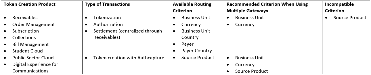

  • この機能を使用する前に、配置組織で複数の業者識別子の基準を決定しておく必要があります。ビジネス・ユニットは支払システム・アカウント属性であるため、ビジネス・ユニットに基づいて個別の業者識別子とルーティング・ルールにすることをお薦めします。異なる国および通貨をカバーするために複数の支払ゲートウェイを使用する場合は、複数の業者識別子の基準としてその通貨を追加する必要があります。次の表は、複数の支払ゲートウェイを使用する場合に使用可能なパラメータおよび推奨されるパラメータを示しています。ルーティング・ルールの推奨基準
    ルーティング・ルールの推奨基準
  • Order Management、Subscription、Receivables、Bill Management、Collections、Student Cloudなどの製品によって開始される2ステップ・トランザクションまたはCard-On-Fileトランザクションには、ソース製品を使用しないでください。このトランザクションでは、クレジット・カードをトークン化したソース製品以外の製品内で承認と決済が発生する可能性があります。
  • 通貨をルーティング・ルール基準として使用する場合は、顧客サイト・レベルでトークンを作成するときに通貨をパラメータとして使用できないため、ユーザー・インタフェースを介して顧客サイトでトークンを直接作成することは避けてください。
  • ビジネスの状況により、承認時にルーティング・ルール・レビューを回避する機能が必要な場合は、ユーザー・インタフェースを介してトークンに資金取得プロセス・プロファイルの値を指定することで、これを実行できます。
  • ベスト・プラクティスとして、ルーティング・ルールは、本番環境で有効にする前に、配置組織のすべてのトークン作成および認可ビジネス・フローを使用してテスト環境でテストしてください(インポート、作成またはユーザー・インタフェースの値リストを介した選択など)。

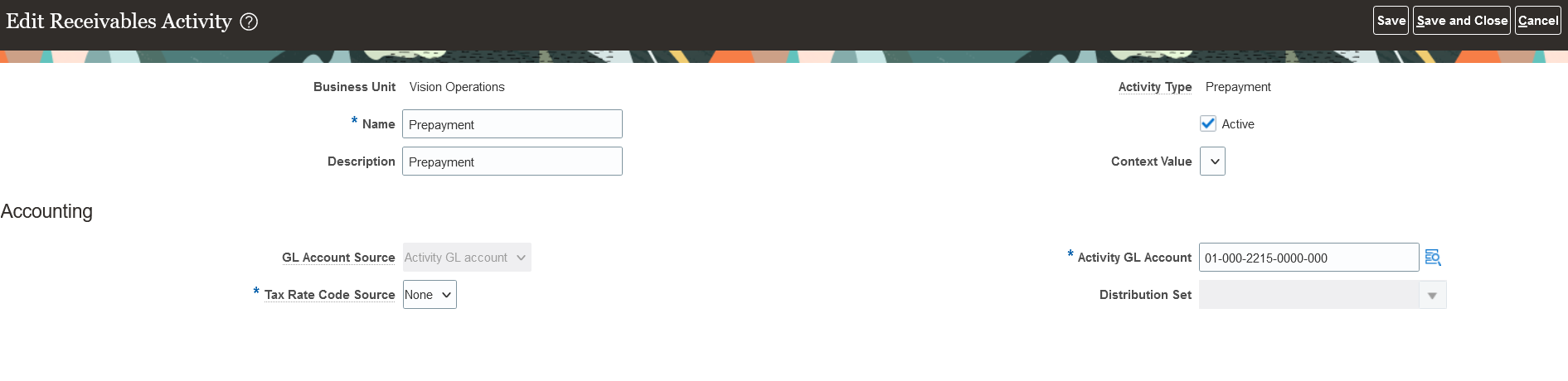

1.前払金売掛/未収金活動を作成します。
「売掛/未収金活動の管理」ページを使用して、前払金請求書を作成および使用する各ビジネス・ユニットの前払金売掛/未収金活動を作成します。
  • 「GL勘定科目のソース」フィールドを「GL勘定科目活動」に設定します。
  • GL勘定科目活動のソース・フィールドに、前払金請求書配分が作成される勘定科目を入力します。
  • 「税率コードのソース」フィールドを「なし」に設定します。
前払金売掛/未収金活動
前払金売掛/未収金活動

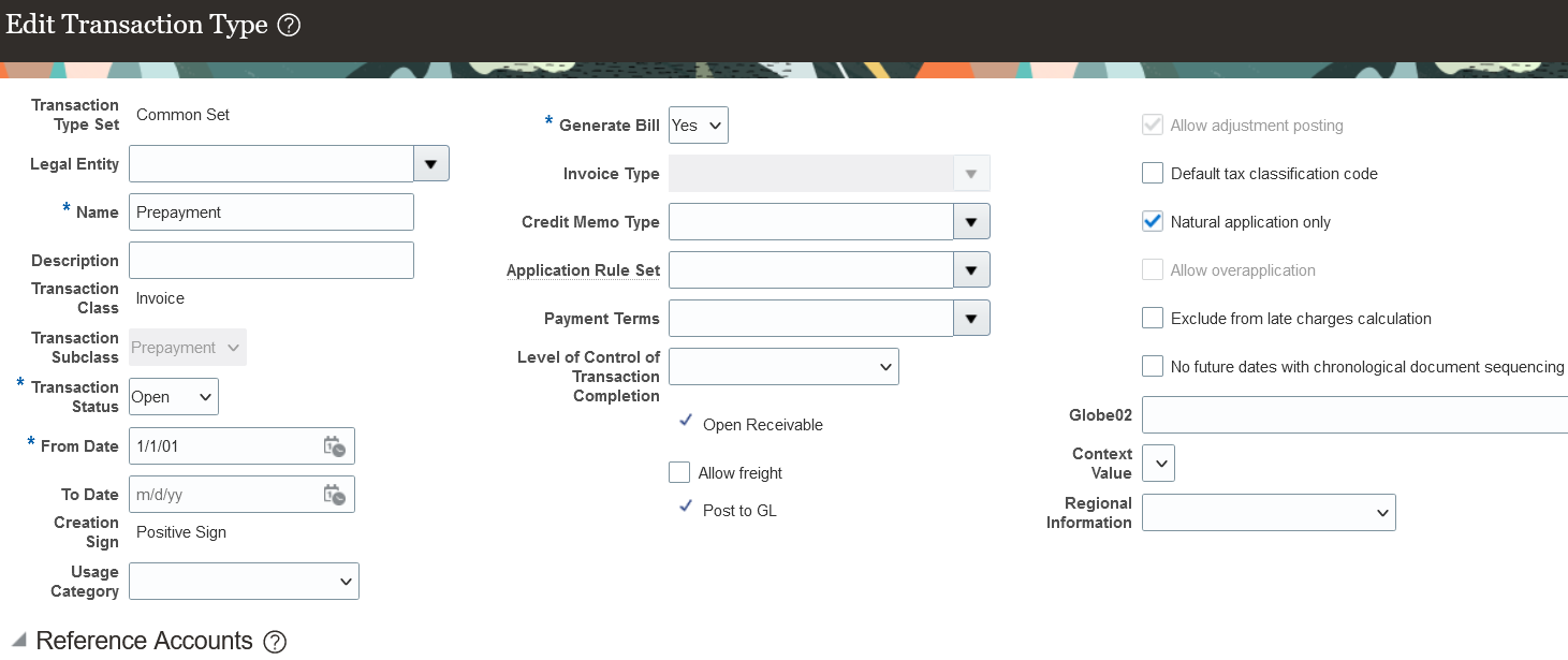

2.前払金トランザクション・タイプを作成します。
請求書のトランザクション区分と前払金のトランザクション・サブ区分を使用して、1つ以上の前払金トランザクション・タイプを作成します。
  • トランザクション・タイプを前払金トランザクション・タイプとして識別する名前を使用します。
  • 「トランザクション区分」フィールドで、「請求書」を選択します。
  • 「トランザクション・サブ区分」フィールドで、「前払金」を選択します。
  • 「超過消込不可」オプションを有効にします。前払金請求書では超過消込を使用できません。
前払金トランザクション・タイプ
前払金トランザクション・タイプ

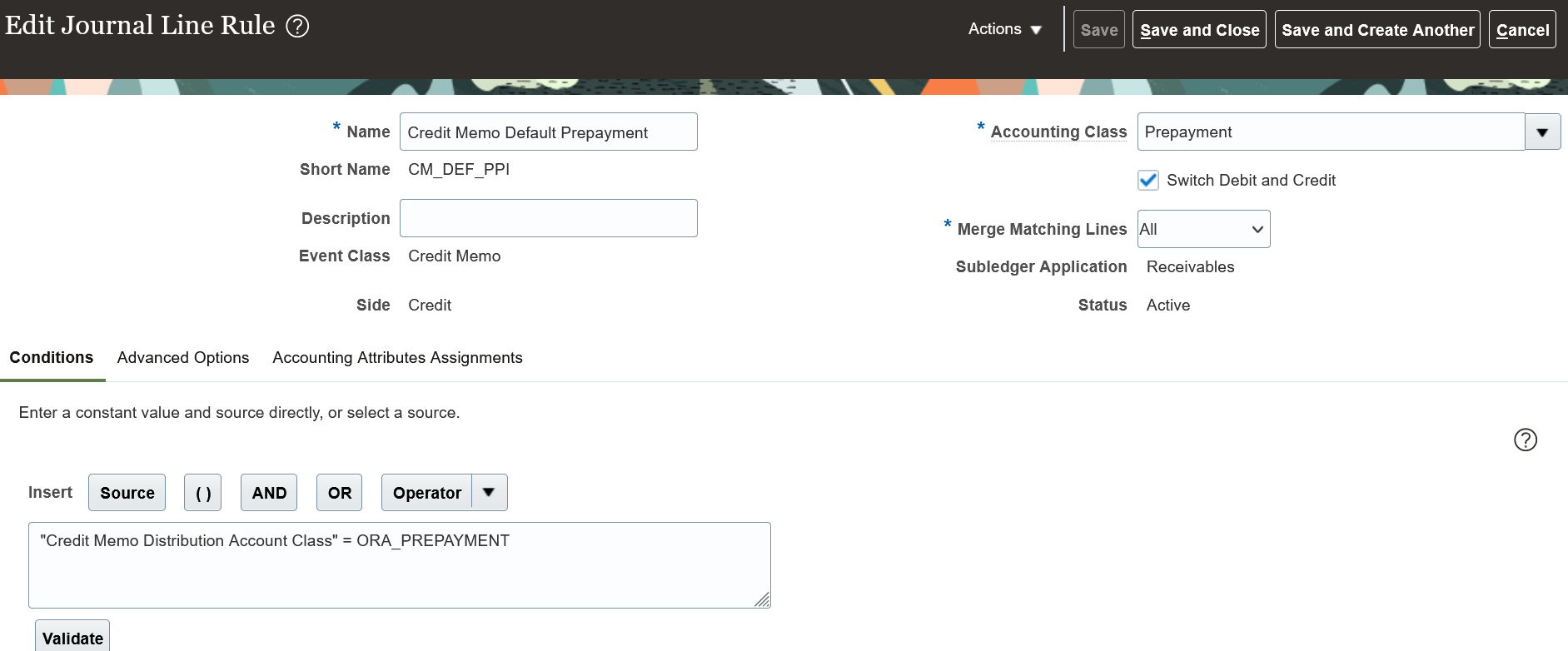

イベント区分: クレジット・メモ
  1. 「仕訳明細ルールの編集」ページにナビゲートします。
  2. 事前定義済ルール「クレジット・メモ・デフォルト収益」の複製を作成し、それを使用してクレジット・メモ前払金ルールを作成します。
  3. 「会計区分」フィールドで、「前払金」を選択します。
  4. 条件を入力します: "クレジット・メモ配分勘定科目区分" = ORA_PREPAYMENT。前払金クレジット・メモ仕訳明細ルール
  5. 事前定義済の仕訳ルール・セット「クレジット・メモ - デフォルト発生主義」を複製してカスタム仕訳ルール・セットを作成し、前に作成した新しい仕訳明細ルールを追加します。

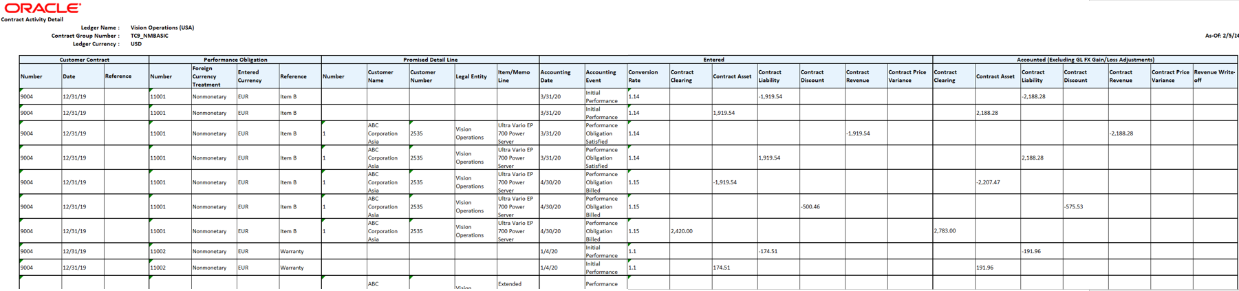

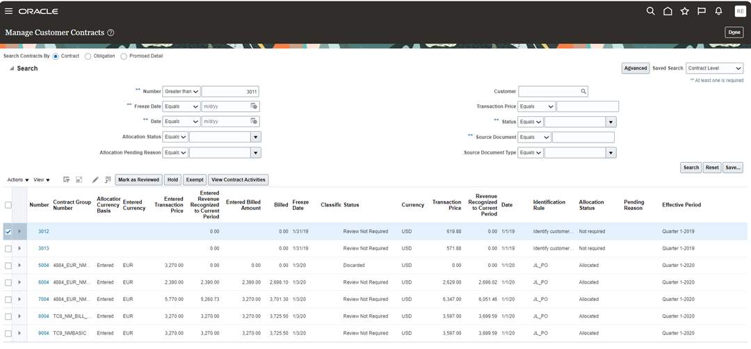

トランザクション通貨での収益配賦および認識
非元帳通貨建てトランザクションについて、契約の収益をトランザクション通貨で配賦します。これにより、現在の換算レートを使用して認識済収益を会計処理できます。
現地通貨以外の通貨で商取引に従事している組織では、トランザクション通貨が契約通貨の場合、収益契約をトランザクション通貨でモデル化できます。トランザクション通貨の対価値は、元帳通貨建ておよび非元帳通貨建ての両方の収益契約履行義務の収益配賦および認識の基準として使用できます。モデリングの際は、配賦を促進するためにトランザクション価格と独立販売価格のトランザクション通貨値が使用されます。その通貨で収益契約がモデル化され、表示されます。
この機能により、複数通貨での商取引に従事する組織では、次のことを実行できます。
  • 現在の換算レートを使用して、認識された収益、売掛金、資産および負債の会計処理を有効にし、ASC 830およびIAS 21への準拠を容易にします。
  • 履行義務の外貨処理を通貨または非通貨として示します。
  • ネイティブのOracle General Ledger再評価機能を使用して、貸借対照表を現在のレートに切り上げる際に未実現の外貨損益を導出および記録します。
  • 新しい元帳を再構成したり、新しい履行義務ルールを作成することなく、元帳に割り当てられた「配分通貨基準」システム・オプションと「外貨処理」履行義務識別ルールを変更する柔軟性を提供することで、比較分析をサポートします。変更は新規および未処理の収益明細に適用されます。

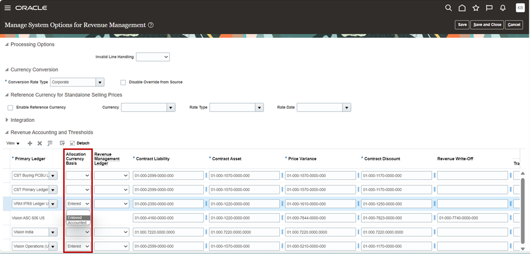

配分通貨基準
新しく導入された元帳レベルの「配分通貨基準」オプションを使用して、使用する通貨基準を指定し、収益配賦および認識の計算を促進します。
収益管理のシステム・オプションの管理

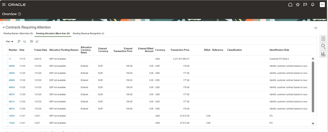

このオプションを「入力済」に設定すると、ソース文書明細のトランザクション通貨金額を配賦の駆動値として使用して、収益契約および基礎となる履行義務がモデル化されます。契約および履行義務は、トランザクション通貨金額で設定され、割り当てられます。これは、選択した元帳の元帳通貨建てトランザクションと非元帳通貨建てトランザクションの両方に適用されます。
請求および売掛/未収金活動は通貨とみなされ、現在のレートが使用されます。履行義務が確定され、将来の予想成果物は予想対価金額で評価され、未知の換算レートも現在のレートで評価されます。ただし、配賦された収益値が完全に請求または回収され、さらなる変更の対象にならない場合、履行義務は非通貨であり、当初の認識レートで換算されます。
したがって、収益契約の入力通貨が非元帳通貨建ての場合、請求会計配分は、そのトランザクションの日付時点の換算レートを使用して換算されます。収益認識は、収益が発生した期間のレートで評価されます。または、履行義務が非通貨と判断された場合は、収益を過去のレートで認識できます。つまり、次のようになります。
  • 履行義務が通貨として指定されている場合、請求および充足日レートは、当期の基準レートです。
  • 履行義務が非通貨として指定されている場合、充足トランザクション日およびレート日は履行義務の初期パフォーマンス日です。
一方、「計上済」オプションを使用してモデル化する場合は、既存の機能が呼び出され、非元帳通貨建ての契約が契約開始時に元帳通貨に換算されます。契約対価は元帳通貨で設定されます。この金額は、収益配賦および認識の基準として使用されます。
この機能を使用している場合、一般会計の再評価プロセスは、契約資産勘定残高と履行義務勘定残高を再評価するように構成されます。再評価プロセスはポートフォリオ(一般会計残高)レベルで動作し、その外国為替仕訳は一般会計でのみ表示されます。
リリースを取り込むと、下位互換性をサポートするために、既存の元帳の「配分通貨基準」が空白に設定されます。空白の値は、収益管理で非元帳通貨建て収益契約の処理に元のロジックが使用されていることを示します。
新しい元帳を追加すると、「配分通貨基準」は「入力済」に設定されます。これは、このアプローチによって組織に両方の方法の利点が提供されるためです。履行義務で「配分通貨基準」オプションを「入力済」に設定し、「外貨処理」を「非通貨」に設定すると、既存の収益管理機能を使用してモデリングする場合と同じ結果が得られます。この場合、契約対価は単一レートを使用して換算され、定数が保持されます。唯一の違いは、使用されるレートが、すべての履行義務の契約の開始日ではなく、履行義務の初期パフォーマンス日であることです。元のアプローチを引き続き使用する場合は、デフォルト設定を変更できます。
収益ポリシーを達成するのに適したアプローチがわからない場合は、テスト環境で契約のテスト・データ・セットを実行し、設定を切り替えて契約を破棄し、再処理できます。変更は新規明細および未処理明細にのみ適用されるため、このテストによって、2つの異なるアプローチで会計結果を比較し、どちらが既存の契約に影響を与えずにニーズに適合するかを判断できます。
この機能をアクティブ化する前に作成された契約は、ライフ・サイクルの終了まで、または契約を破棄するまで、その方法で引き続き処理されます。

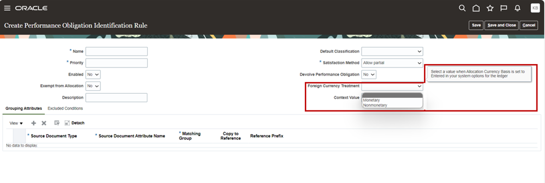

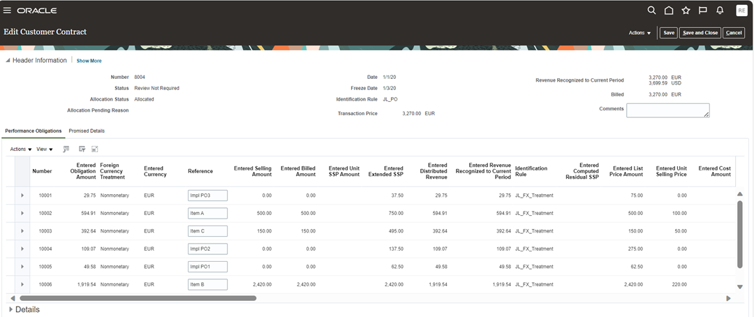

外貨処理指定
非元帳通貨建ての契約の商品およびサービスに対する支払が全額を事前に支払うように契約条件で規定されており、収益ポリシーでASC 606の830-20-30-01が履行義務契約残高を非通貨として処理する必要があると解釈される契約に従事している組織の場合、この要件に対処するための新しいオプションを使用できます。
履行義務識別プロセスの一環として、目的の処理を指定できるようになりました。「履行義務識別ルールの管理」ページで、新しい属性「外貨処理」を使用できます。
この設定を使用して、ビジネス慣行に従って、結果の履行義務の契約残高勘定を通貨または非通貨として指定できます。
拡張可能属性を使用して、オーダー・プロセスの一環としてこの情報を取得し、履行義務を識別する際にその情報を使用して契約勘定の外貨処理を指定できます。
発生日に関係なく、履行義務の初期パフォーマンス日時点の換算レートを使用して、非通貨履行義務の会計配分が計上通貨に換算されます。履行義務は全額支払われ、認識される収益の金額は固定であり、換算レートの変動の影響を受けないという前提があります。
逆に、事前の全額払いではない履行義務の場合は、契約勘定残高は通貨として指定され、残高は現在のレートを使用して換算されます。
この処理は、契約負債勘定および収益入力の会計にのみ影響します。
請求書発行と請求は、常に現在のレートを使用して換算されます。
履行義務ルールの管理 - 結果リージョン
履行義務識別ルールは元帳固有ではなく、元帳間で共有されるため、既存のルールを引き続き使用できます。
履行義務識別ルールの作成
または、新しい履行義務ルールを作成するときに、「履行義務識別ルールの作成」ページのヘッダー・リージョンにある属性にナビゲートして、「外貨処理」を選択することもできます。
指定は、「配分通貨基準」割当が「入力済」に設定されている元帳のソース文書を処理する場合にのみ適用可能であるため、既存のルール定義で適切なグループ化基準がサポートされているかぎり、既存の使用中ルールに指定を設定できます。この設定は、その時点から新規および未処理のソース文書を処理するときに適用されます。
「配分通貨基準」割当が「計上済」または空白である元帳のソース文書を処理する場合、指定は無視されます。
契約と履行義務を識別した後、会計処理がポリシーに沿っていない場合は、履行義務ルールで割当を変更し、契約を破棄できます。契約の再識別時に、最新の履行義務識別ルール設定が適用されます。
換算レート・タイプおよびレート

概要 - 注意が必要な契約
この機能をサポートするために、収益管理の「概要」作業領域が拡張されて新しい属性が含まれるようになりました。契約を表示すると、作業領域に契約の配賦通貨基準、外貨処理インジケータおよび関連する入力通貨金額の詳細が表示されるようになりました。
顧客契約の管理
「顧客契約の管理」ページに、新しい属性に加えて、入力した通貨関連の詳細が表示されるようになり、これによって契約の配分基準および外貨処理を区別できます。これらの属性は、拡張検索を実行する場合にも使用できます。
顧客契約の編集
入力した配分通貨基準を使用して契約をモデル化すると、「顧客契約の編集」ページには、計上済バージョンが適用されなくなるため、入力した通貨で該当する契約詳細のみが表示されます。契約ヘッダーの「当期間までの認識済収益」属性には、入力通貨と計上通貨の両方で認識された収益が表示されます。この数値は、最終計上されて補助元帳に転記される金額を表します。

契約アクティビティ詳細レポート
契約アクティビティ詳細
契約アクティビティ詳細レポートには、収益契約の入力済契約勘定残高と計上済契約勘定残高の両方が表示されるようになりました。レポートが拡張され、会計イベントに使用される換算レート日とレートが含まれます。最終計上済の会計配分のみが表示されます。

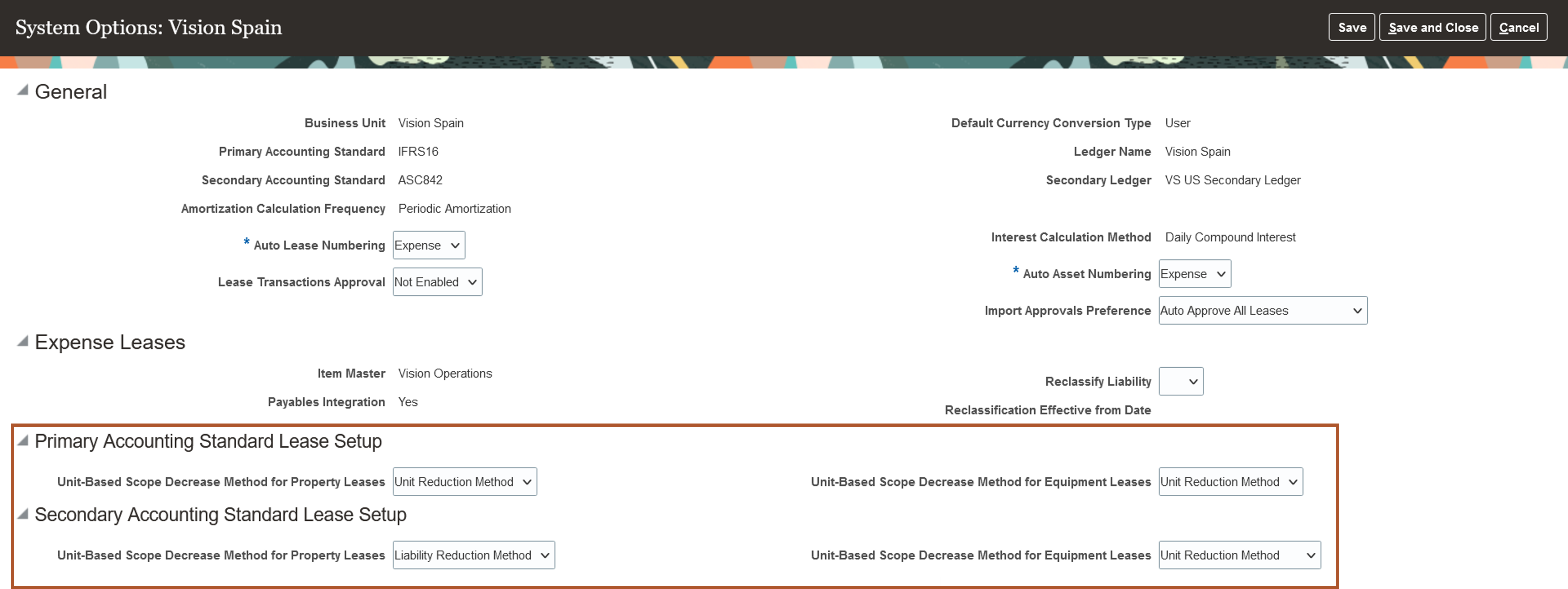

一部スコープ変更のためのリース修正

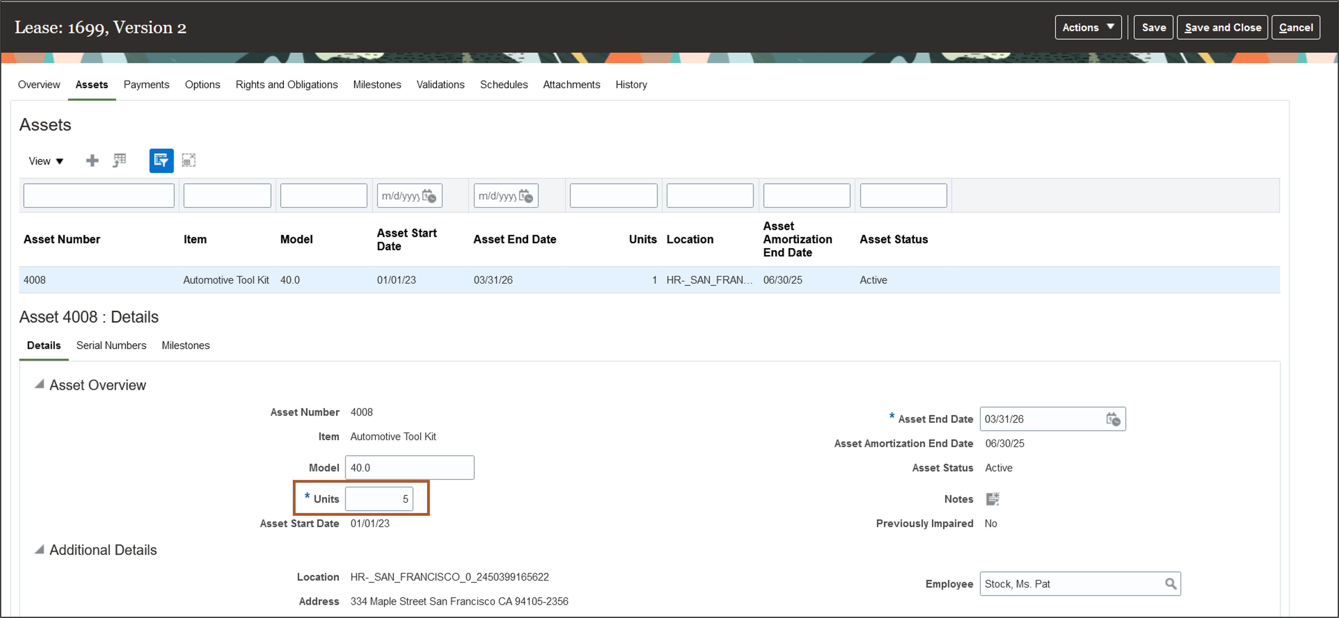

基礎となる資産への賃借人の権利を拡大または一部縮小するようリースを変更します。スコープを変更するリース変更には、新規バージョンのリースの作成、一部スコープ変更に比例した使用権資産およびリース負債の修正、および変更の監査の保守などがあります。
スコープを拡大または一部減少する修正は、リース負債を再測定し、使用権資産の帳簿価額を修正することで計上されます。また、スコープが減少した場合は、損益が認識されます。IFRS 16および日本GAAPに基づくスコープ減少は、リース面積またはユニットの減少率に基づいて計算されるのに対し、ASC 842では、オプションでリース負債の減少率に基づいて計算されます。
ユニットベースのスコープ減少方法は、システム・オプションでプライマリ標準とセカンダリ標準に対して個別に構成できます。
ユニットベースのスコープ減少方法のシステム・オプションの定義

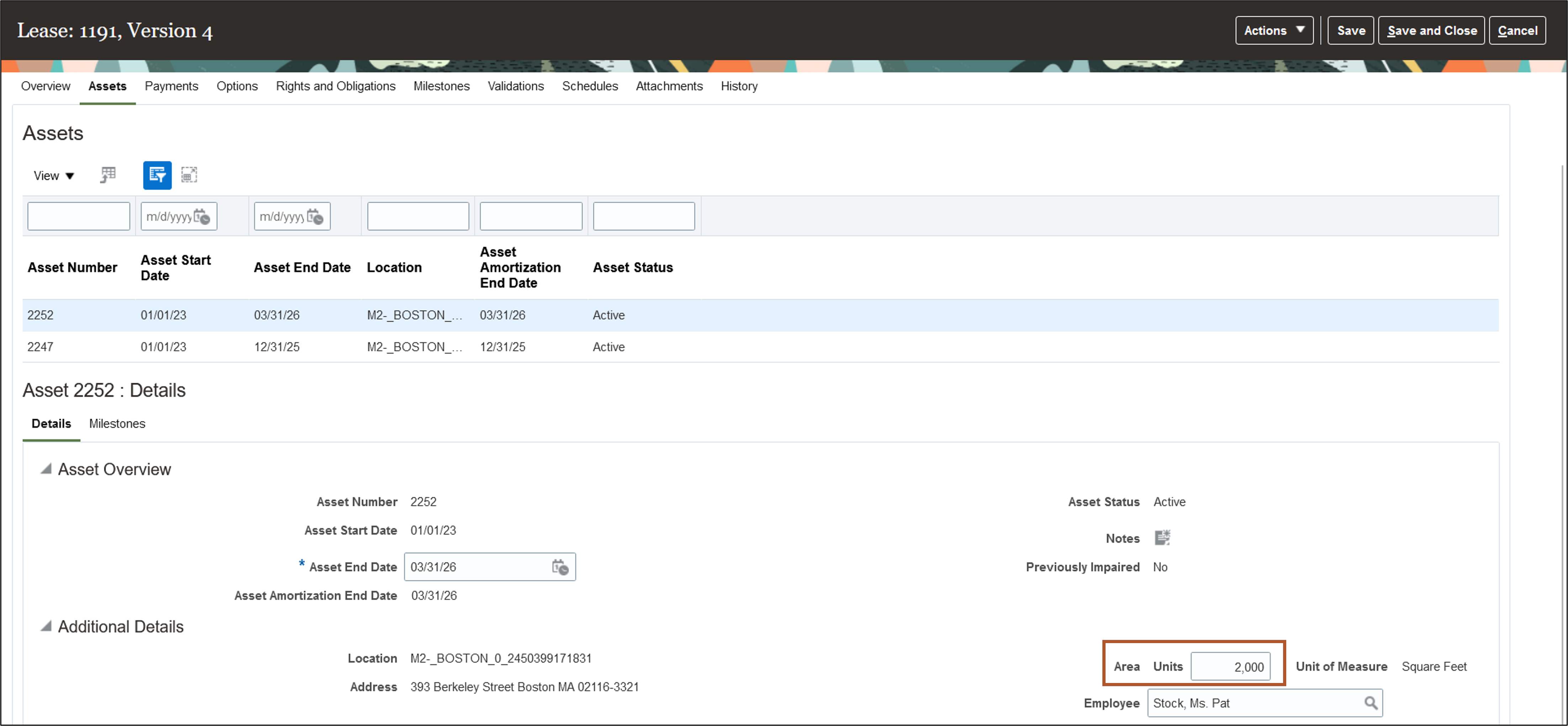

リースを変更してスコープを拡大または一部減少するには:
  1. スコープ拡大またはスコープ減少のリース修正処理を開始します。
  2. 「資産詳細」ページで、新しい面積または新しいユニットを入力します。
  3. 必要に応じて、支払を更新します。
  4. 修正を検証してスケジュールを生成し、修正をアクティブ化します。
または、「リース修正インポート」ユーティリティを使用して、一部スコープ拡大またはスコープ減少の修正のバッチを必要なステータス(ドラフト、検証済、完了または記帳済)に直接インポートします。
次のスクリーンショットは、リース面積またはユニットの一部のスコープ減少のためにリースを修正するプロセスを示しています。
リース面積を一部減らすためのリースの修正
リース機器のユニットを一部減らすためのリースの修正
ビジネス上の利点は次のとおりです:
  • 一部リース終了に対するASC 842、IFRS 16および日本GAAPリース会計への準拠が確保されます。
  • リース修正の合理化により、運用効率を向上させます。

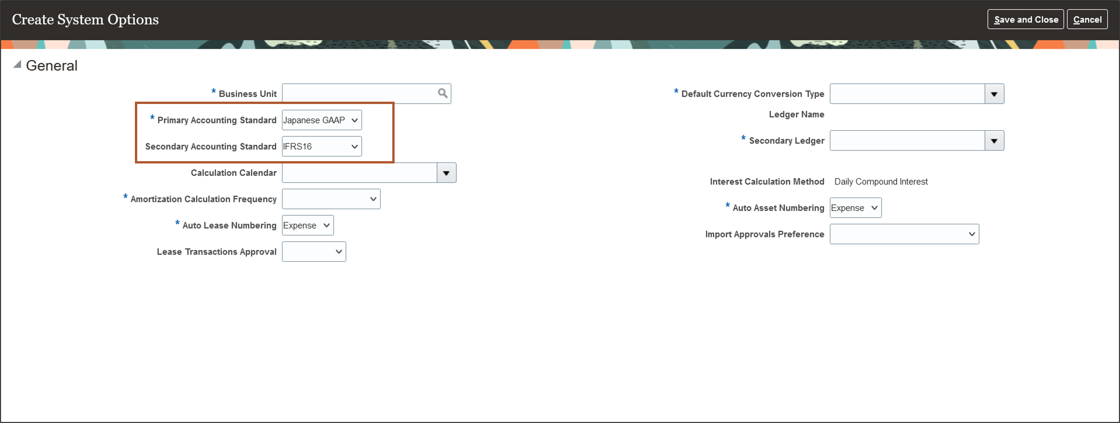

日本GAAPの不動産および設備リース
リース契約を単一のリポジトリで保守し、日本GAAPに従って償却スケジュールを生成します。契約が定義されると、リース会計によって、リースを管理および処理するためのタッチレス機能が提供されます。
記帳プロセスは、経費リースの使用権資産およびリース負債残高を開始するためのトランザクションを生成します。リース見越計上プロセスは、リース負債経費および使用権償却のトランザクションを定期的に生成し、これは、初期負債および使用権残高を減額します。収益オペレーティング・リースについては、リース見越計上プロセスが、収益認識期間に均等に収益を認識するためのトランザクションを生成します。
多国籍組織では、プライマリ元帳での日本GAAPに基づく会計の生成と、セカンダリ元帳での別のGAAP (ASC 842またはIFRS 16)に基づく会計の生成を使用できます。
リース・システム・オプションを構成して、日本GAAPをプライマリまたはセカンダリ会計標準として定義します。
システム・オプションの構成
システム・オプションの構成

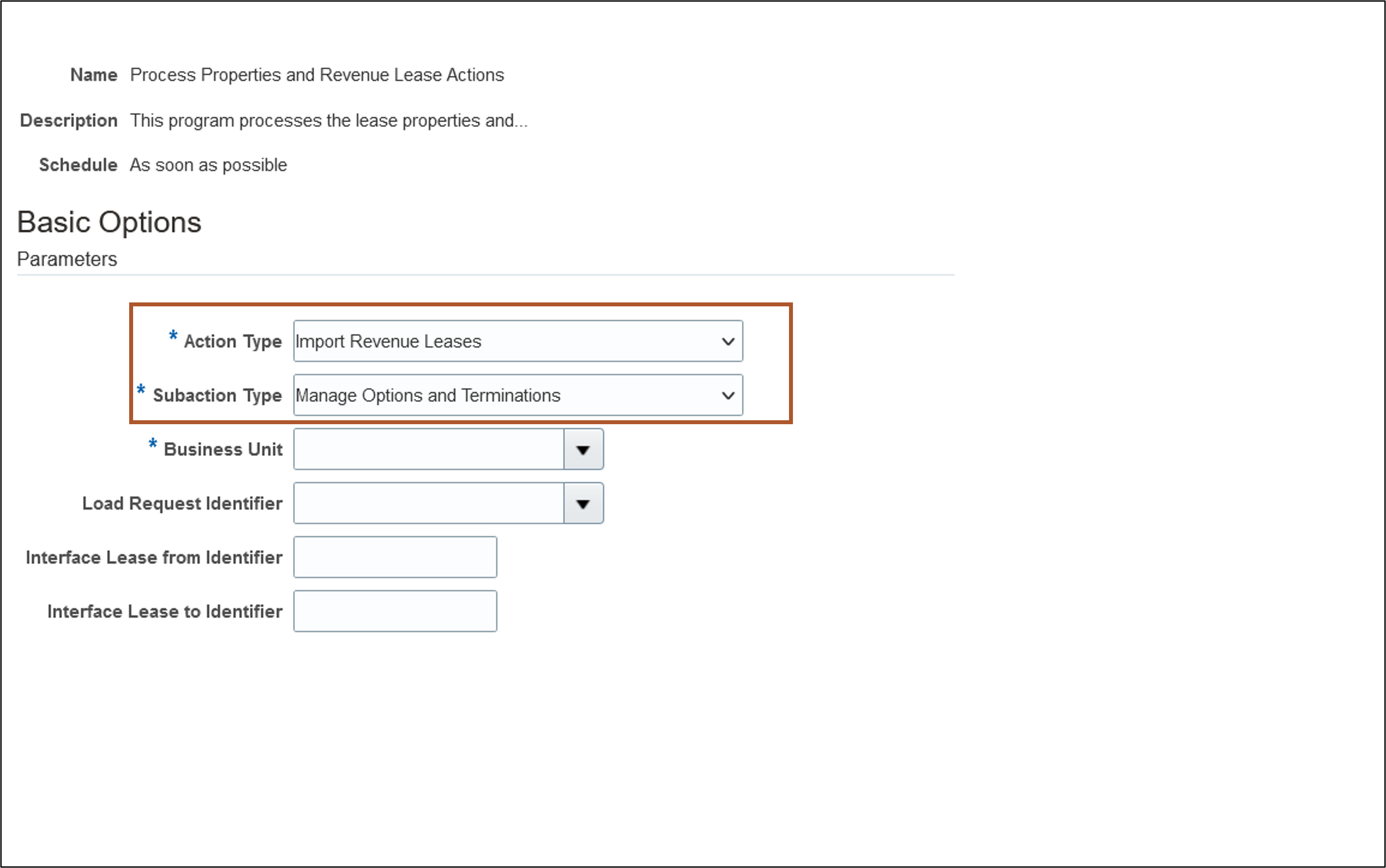

収益リース終了インポート
オプションの管理および終了インポート・ユーティリティを使用して、オプションの実行や取消、リースの終了など、収益リースのリース終了アクティビティを簡略化します。リース・オプションを執行し、オプションによって付与される権利を自動的に有効化して、リースを短縮または延長します。将来執行される予定がないリース・オプションを取り消します。賃貸人または賃借人が早期にリースを破棄する必要がある場合は、リースの全部または一部を終了します。いずれの場合も、契約は自動的に修正され、請求、収益認識および会計残高が調整され、変更の監査が維持されます。「オプションおよび終了の管理」ユーティリティによって、リース終了プロセス中の手動介入の必要性がなくなるか、低くなります。
リース終了アクティビティを処理するには:
  1. サイドパネルから「収益リースのインポート」を選択します。
  2. 「処理タイプ」パラメータで、「収益リースのインポート」を選択します。
  3. 「サブ処理タイプ」パラメータで、「オプションおよび終了の管理」を選択します。
  4. 要件に従って残りのパラメータを入力してプロセスを発行します。
収益リース・オプションの管理および終了インポート

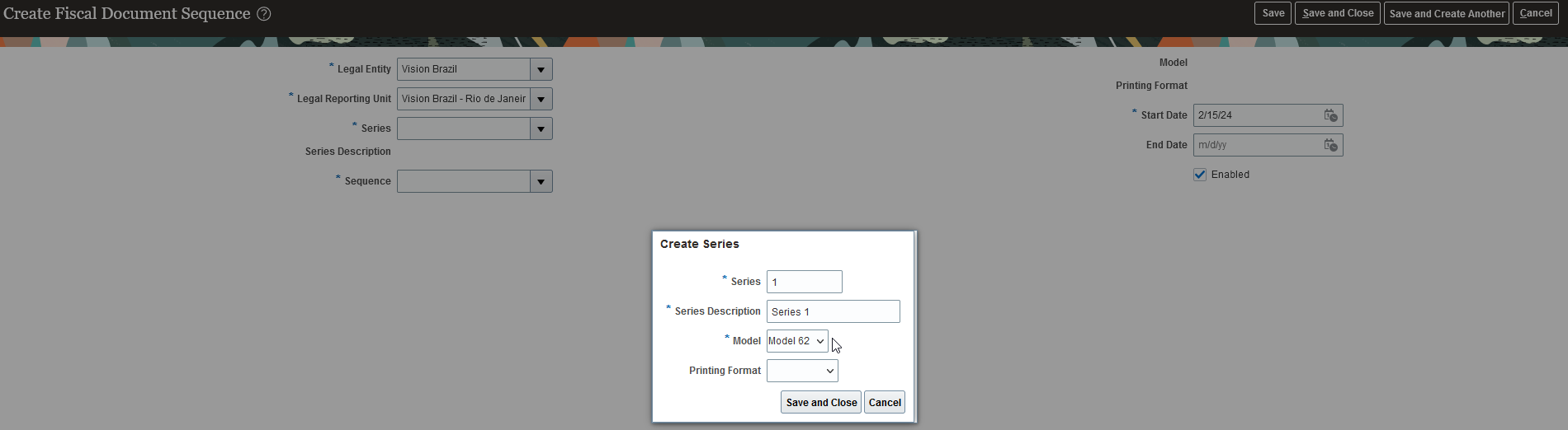

  1. 新しい文書連番カテゴリと文書連番を作成します。
ブラジル会計文書の文書連番の構成の詳細は、ローカライゼーション文書採番の定義を参照してください。
  1. 新しいモデル62を使用して会計文書連番を作成します。
「会計文書連番の作成」ページ
「会計文書連番の作成」ページ

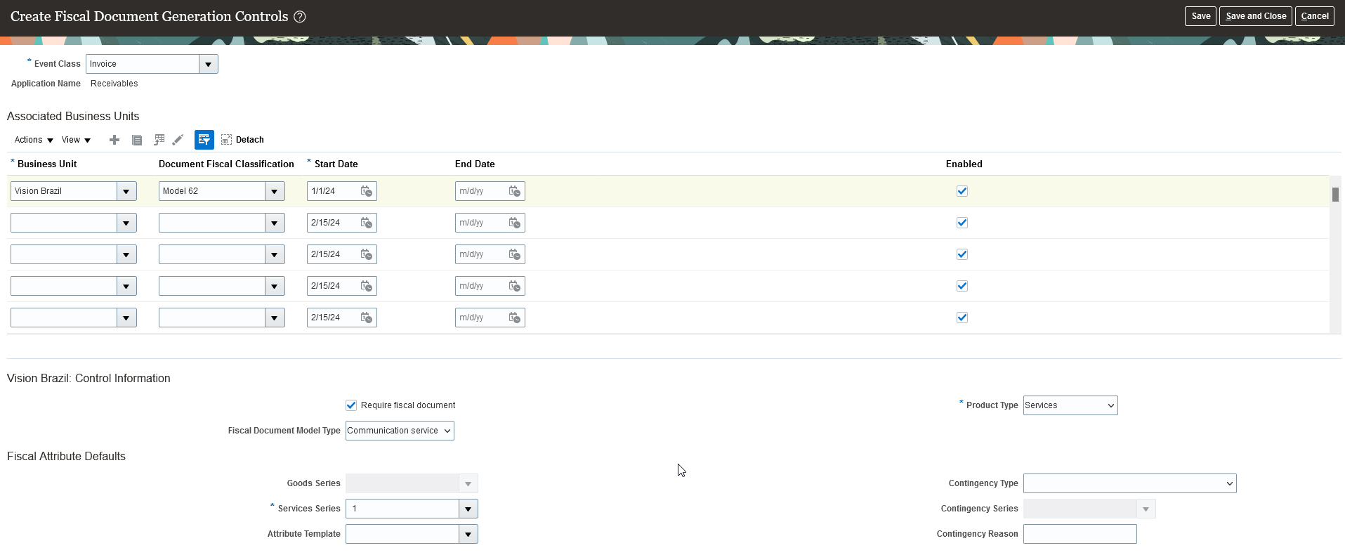

  1. 文書会計分類を作成して、通信サービス会計文書に適格なトランザクションを識別します。
  1. 作成した文書会計分類とそれを識別するための「会計文書モデル・タイプ」フィールドを使用して、通信サービス会計文書の会計文書生成管理を作成します。
「会計文書生成管理」ページ
「会計文書生成管理」ページ
ノート: 税務当局は通信サービス会計文書に対する偶発会計文書の作成を許可していますが、Cloud ERPでは現在、このフローはサポートされていません。税務当局の承認が得られるまで会計文書処理を再試行する必要があります。

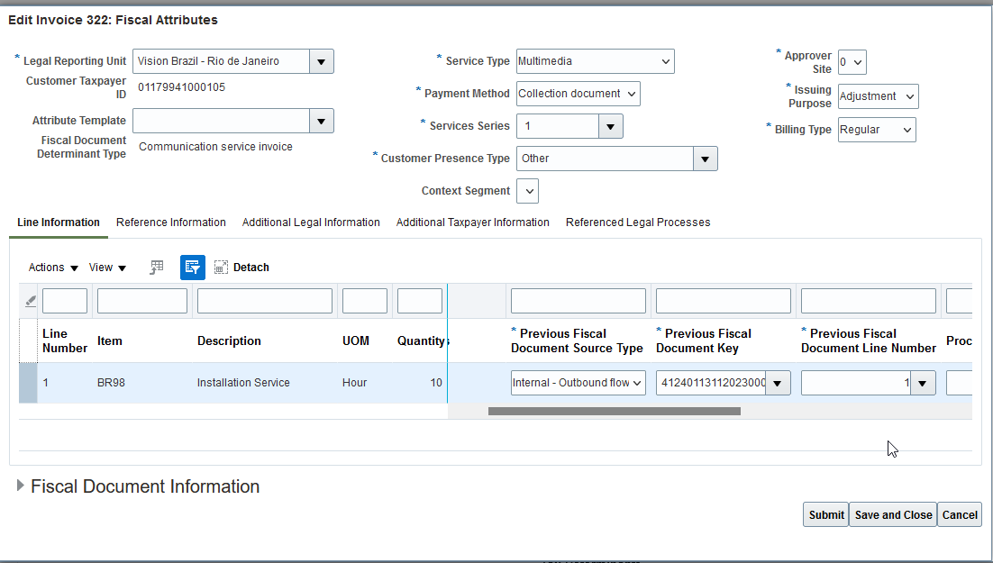

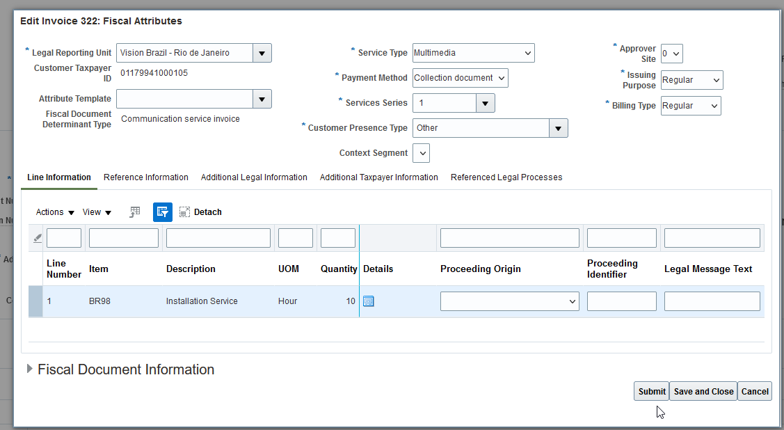

通信サービス会計文書を作成するには、通常のサービス会計文書に必要なトランザクションと同様の売掛/未収金トランザクションを作成する必要があります。また、トランザクションが通信サービス会計文書に使用されるかどうかを識別するための文書会計分類も指定する必要があります。
トランザクションが作成され、会計文書が要求されたら、通信サービス会計文書に関連する新しい特定の会計属性を指定する必要があります。
「会計属性の更新」ページ
「会計属性の更新」ページ
「発行目的」が「修正」の場合は、以前に承認されたどの通信サービス会計文書および明細を修正するのかを示す必要があります。
修正のための「会計属性の更新」ページ
修正のための「会計属性の更新」ページ

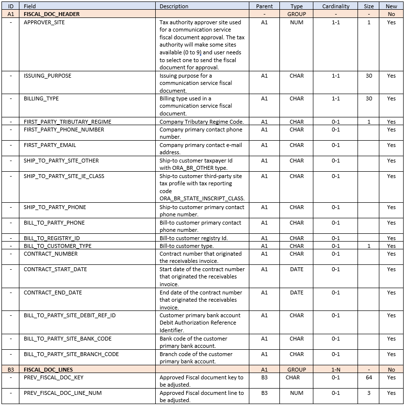

会計文書抽出の拡張
通信サービス会計文書に関連する次の新しい要素は、「会計文書を税務当局に送信」プロセスの出力ファイルに実装されます。
会計文書XMLタグ
会計文書XMLタグ

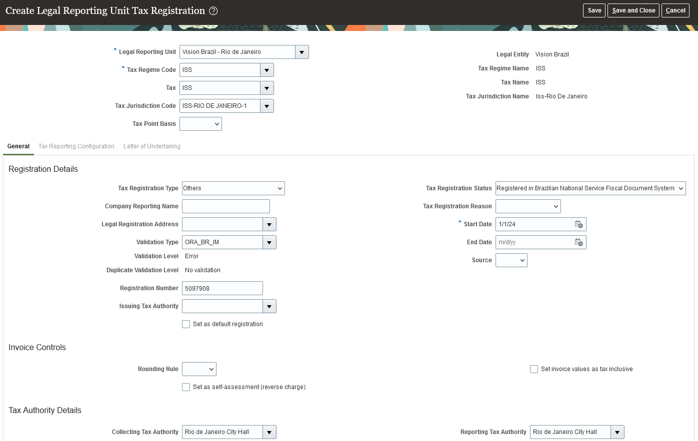

このオプションを使用するには、新しい税務登録ステータスを使用して、新しい地方記入税務登録を作成する必要があります。

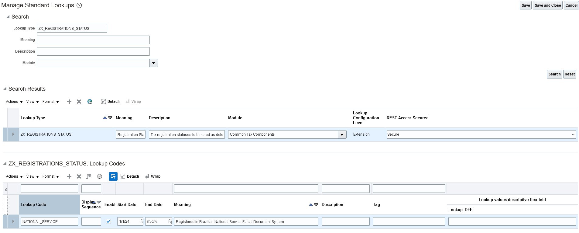

  1. 「標準参照の管理」に移動し、参照タイプZX_REGISTRATIONS_STATUSを検索します。
  2. 新しい参照コードNATIONAL_SERVICEを追加します。
  3. 保存してクローズします。
「標準参照の管理」ページ
「標準参照の管理」ページ
  1. 「税務登録の管理」にナビゲートします。
  2. 法的レポート・ユニットに新しい税務登録を追加します。
  3. 必要なデータを入力し、作成した税務登録ステータスを選択します。
  4. 保存してクローズします。
