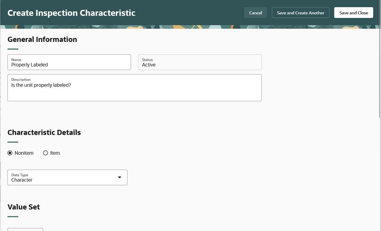

Redwoodページでの検査特性の管理

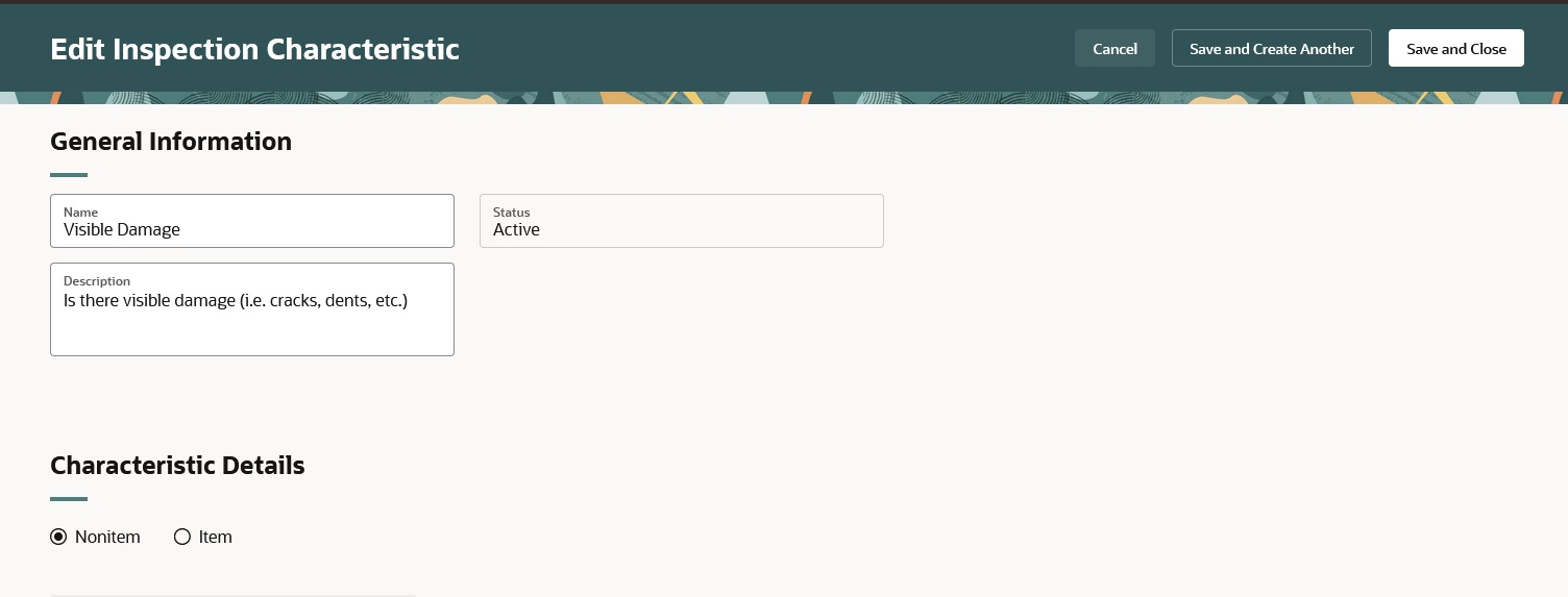

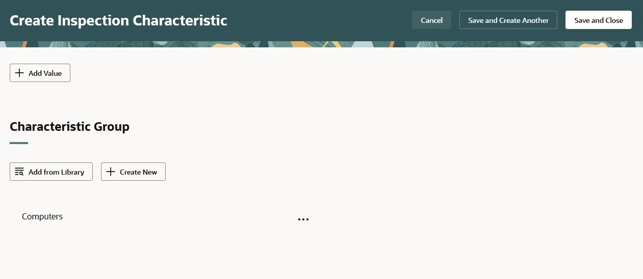

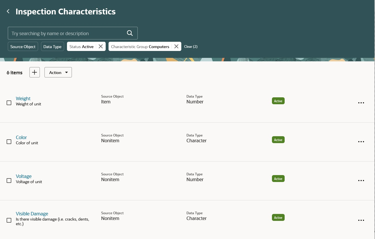

検査特性は、仕様要件への適合性を決定するために検査プランおよび検査結果で使用される属性を表します。検査特性は、検査プランまたは検査結果に簡単に追加できるように、特性グループに関連付けることができます。
Oracleの次世代ユーザー・エクスペリエンスであるRedwoodで検査特性関連ページを使用できるようになりました。Redwoodは、デバイス全体で最先端のコンシューマ・グレードのユーザー・エクスペリエンスを、Oracleが実現する高度なエンタープライズ・シナリオにもたらします。
再設計されたRedwoodページにおけるこの拡張ユーザー・エクスペリエンスは、次の機能に対して有効になっています:
  • 検査特性の作成
新規検査特性の作成
  • 検査特性の編集
検査特性の編集
  • 検査特性の管理
検査特性の管理
  • 特性グループの作成と特性との関連付け
特性グループを作成し、特性グループを特性に関連付けます

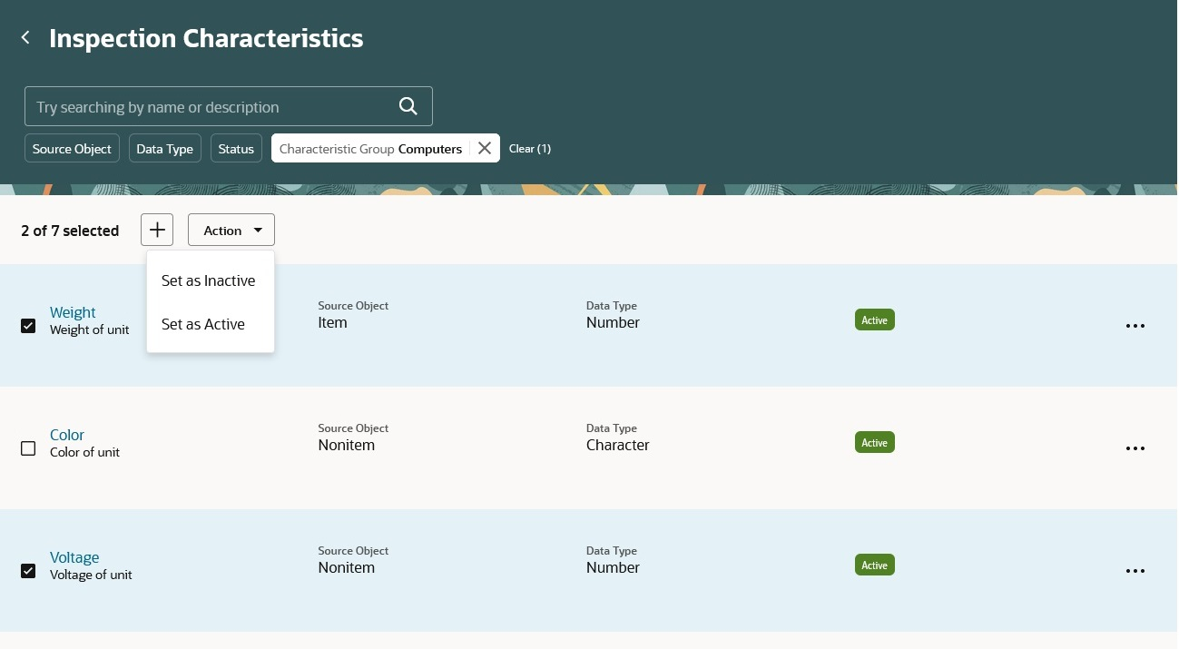

この更新では、次の改善により、より多くの作業を迅速に達成できます
  • 「検査特性の管理」ページから複数の特性を一度にアクティブ化または非アクティブ化する機能
複数の特性に対する処理の実行
  • より効率的で一貫性のあるユーザー・エクスペリエンス
  • 拡張された検索機能

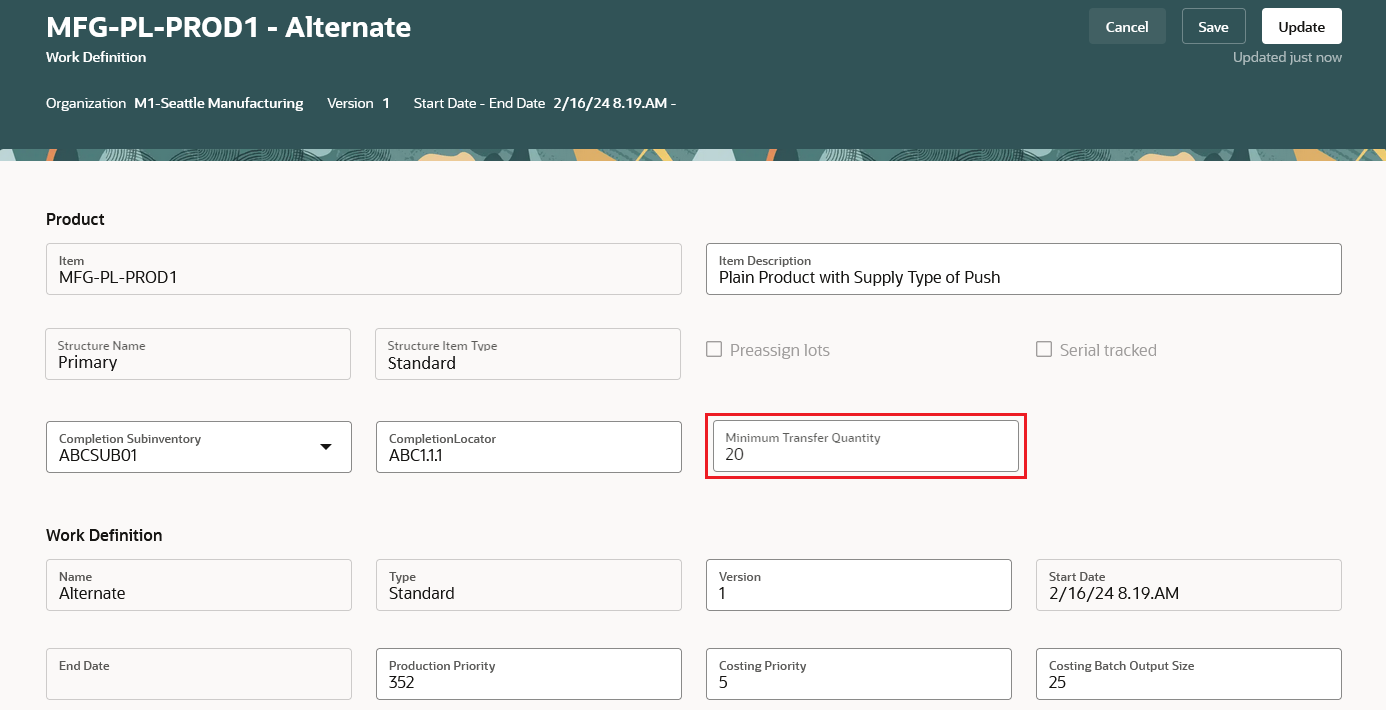

重複した工程または作業オーダーをモデル化する際の最小転送数量の定義
今日、生産スケジューリングでは、次の工程の開始をスケジュールする前に、作業オーダー内の前の工程のすべてのユニットを完了する必要があることを前提としています。これにより、必要な工程期間およびリード・タイムより長くなる可能性があります。
特定の業界の製造業者は、ある工程を開始する時間を前の工程が完了する前に重複させることで、工程のリード・タイムを短縮するための共通の戦略を活用しています。そうした製造業者は、スケジューリングのギャップを回避するために、生産ラインまたはボトルネック・リソースの生産能力に基づいて、工程間で移動する最小数量を識別します。

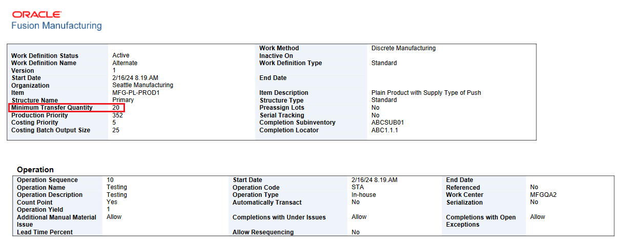

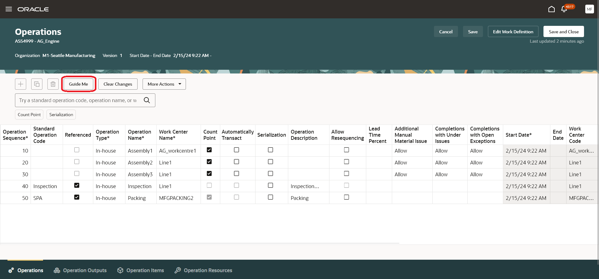

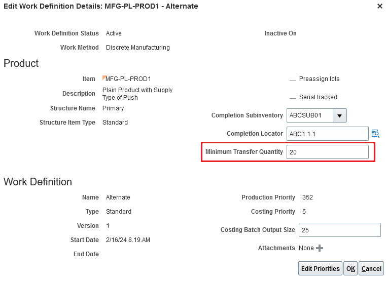

重複した連続する工程または作業オーダーをモデル化するために、オプションで品目の最小転送数量を定義できるようになりました。「作業定義の編集」ページでは、作業定義ヘッダーで識別されるプライマリ製品と同じ単位の最小転送数量を指定できます。作業定義を使用して作業オーダーが作成されると、最小転送数量がすべての工程に適用されます。
作業定義の最小転送数量
作業定義の最小転送数量
Redwoodユーザー・エクスペリエンスを使用した作業定義 - 最小転送数量
Redwoodユーザー・エクスペリエンスを使用した作業定義の最小転送数量
作業定義レポート - 最小転送数量
作業定義レポートの最小転送数量

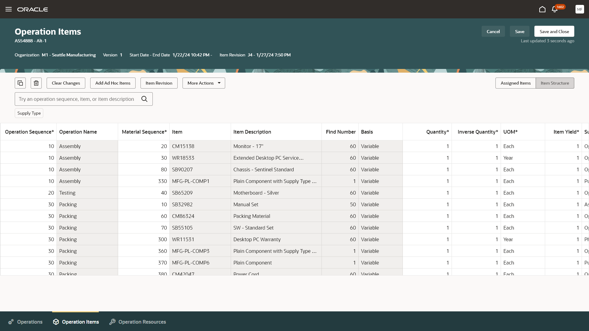

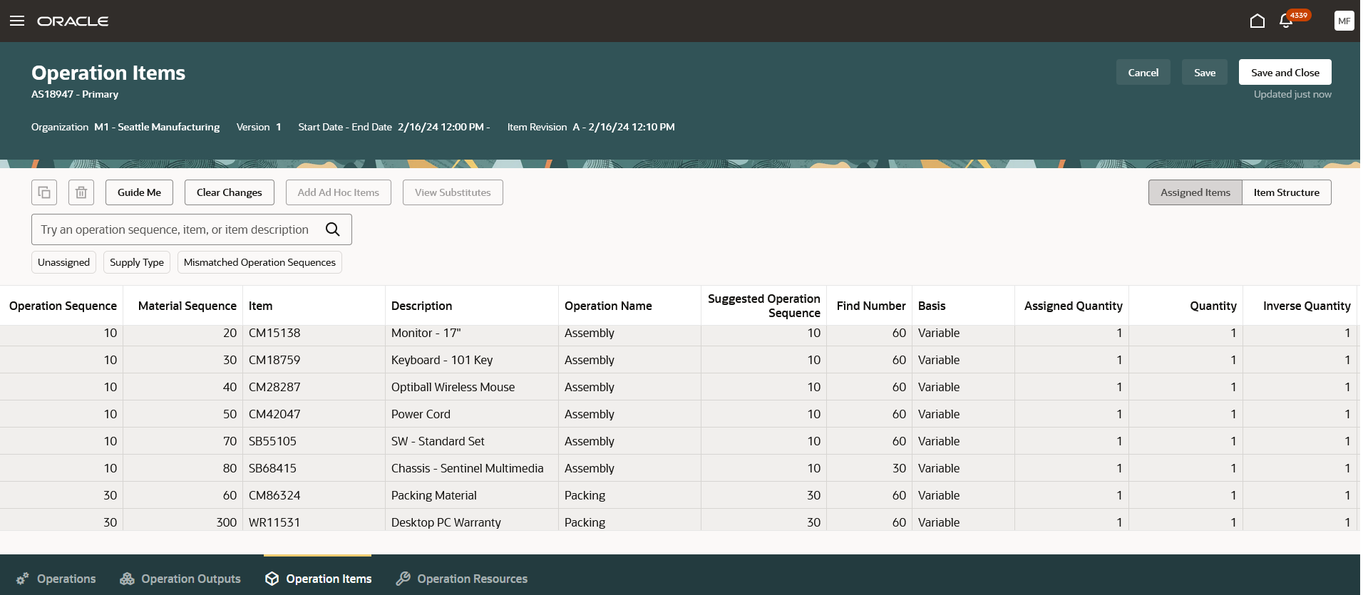

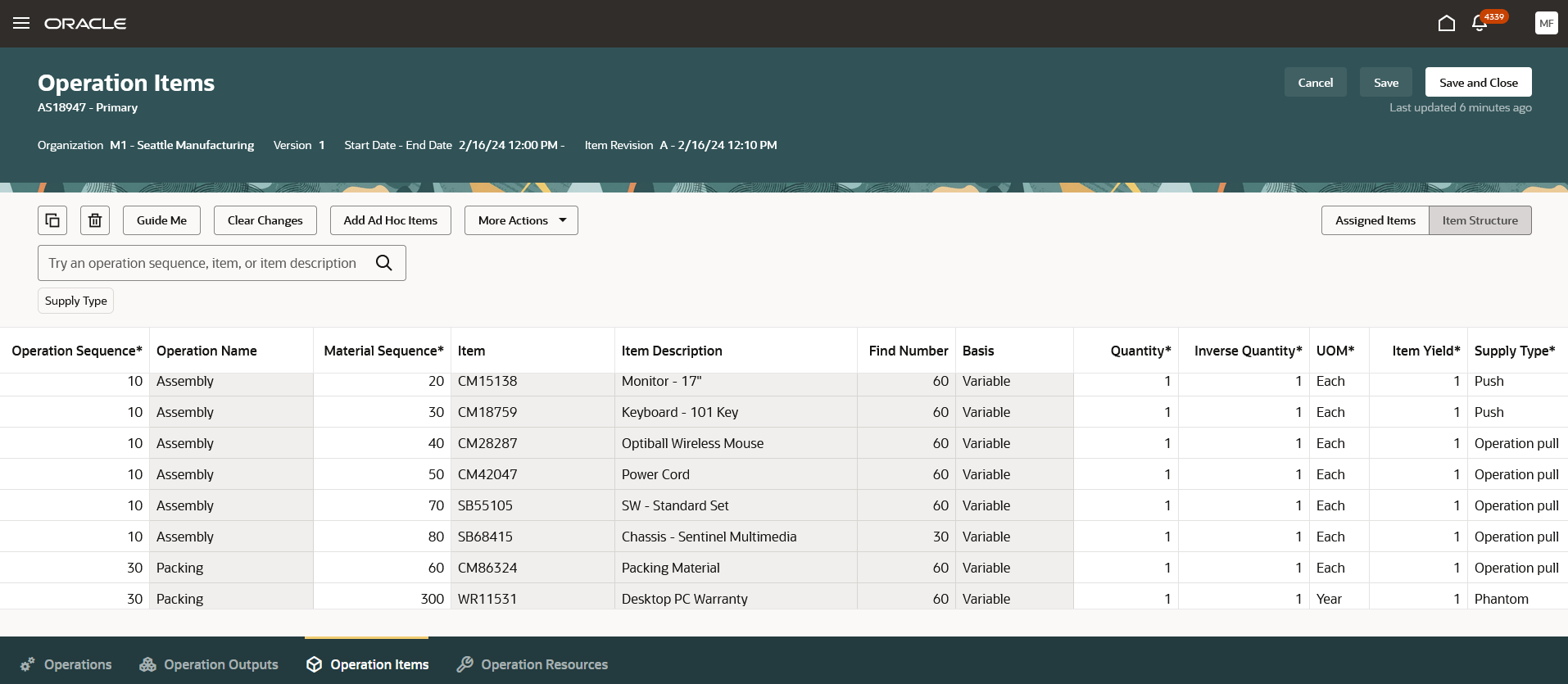

品目構成コンポーネントの作業定義工程への自動割当
現在、作業定義に対する品目構成の変更を調整するには、実装する変更をレビューおよび承認する複数ステップのプロセスが必要です。具体的には、作業定義を生産、供給プランニングおよび原価プランニングに使用する前に、工程へのコンポーネントの割当を確定する必要があります。品目構成では、提示工程連番によって、製造作業定義におけるコンポーネントの工程連番に関する設計エンジニアの提示が記録されます。
Redwoodユーザー・エクスペリエンスを使用して、標準品目のショップ型製造作業定義またはプロセス製造作業定義を作成またはコピーできるようになり、その構成部品が品目構成の提示工程連番に基づいて工程に自動的に割り当てられるようになりました。また、作業定義に対する品目変更の処理スケジュール済プロセスを実行して、次のシナリオをサポートできます:
  • 既存のユーザー経験およびRedwoodユーザー・エクスペリエンスで、追加された構成コンポーネントを対応する製造作業定義に自動的に割り当てます。

作業定義の作成中の品目構成コンポーネントの自動割当
「工程品目」ページには、品目構成で定義された提示工程連番に基づいて、作業工程に自動的に割り当てられる品目構成コンポーネントが表示されます。「工程品目」ページの「割当済の品目」ビューには、作業オーダー工程に自動的に割り当てられる品目構成コンポーネントが表示されます。「工程品目」ページの「品目構成」ビューには、品目構成コンポーネントを自動的に割り当てる基準として使用される提示工程連番が表示されます。また、不一致工程を識別し、意図した工程連番にコンポーネントを手動で割り当てる方法も提供します。
提示工程連番に基づいて自動的に割り当てられる品目構成コンポーネント
品目構成コンポーネントを自動的に割り当てる基準として使用される提示工程連番が表示された「品目構成」ビュー
「工程品目」ページの「品目構成」ビュー
作業定義工程への品目構成コンポーネントの自動工程割当により、手動で介入することなく、設計から製造までのデジタル・スレッドにおけるより適切な同期が可能になります。

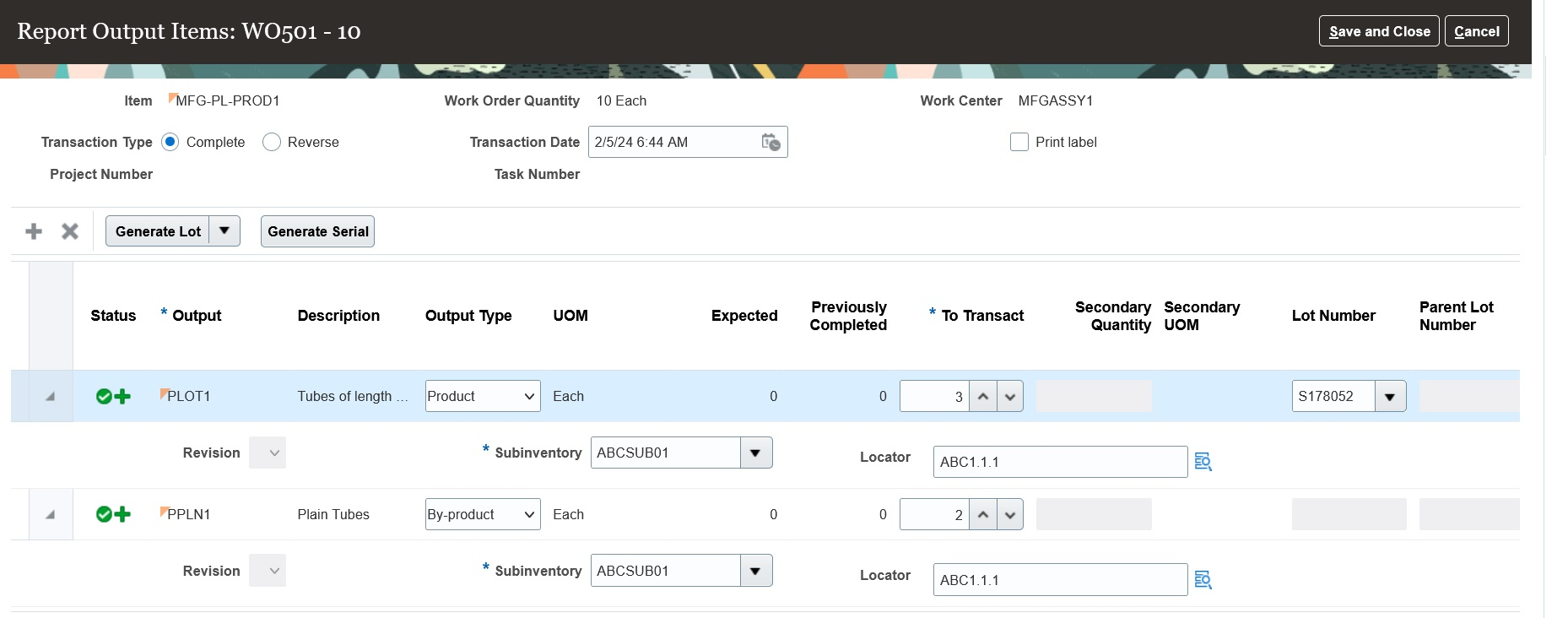

ショップ型製造での作業オーダー実行時のアドホック出力のレポート
ショップ型製造プロセスでは、工程の最後に複数の出力の生産を伴う場合があります。たとえば、大きな金属板から複数の金属板を切断することや、別の品目として販売できる主要製品を製造しながら、副産物を作り出すことです。プライマリ製品の完了および拒否済数量のレポートまたは廃棄の処分が可能でした。ただし、複数の出力を伴うシナリオでは、これらの追加出力を供給として在庫にレポートするか、後続の作業オーダーの再使用可能資材として、または別の品目として販売されるリカバリ可能廃棄としてレポートする必要があります。
この新しい更新により、標準ショップ型製造作業オーダーの工程の実行中に、追加の副製品および副産物をアドホック出力としてレポートできるようになりました。アドホック出力は、「作業手配リストのレビュー」ページから、指定した完了保管場所に出力完了トランザクションとしてレポートできます。出力戻し処理トランザクションを使用して、出力完了トランザクションを修正できます。この機能は、ファイルベース・データ・インポート(FBDI)、ADFdiデータ・インポート修正およびREST Webサービスからも使用できます。アドホック出力完了では、「標準原価の管理」ページで設定された固定費が使用されます。プライマリ製品は、最終工程の工程完了トランザクションとともにレポートされます。
出力品目のレポートUIからのショップ型作業オーダー工程でのアドホック出力のレポート
ファイルベース・データ・インポート(FBDI)の変更:
FBDIショップ型製造作業オーダー資材トランザクション・インポート(WorkOrderMaterialTransactionTemplate.xlsm)は、標準作業オーダーの原価計上ポイント社内工程におけるアドホック出力のレポートを可能にするように拡張されました。資材トランザクション・ヘッダー・ワークシートの「トランザクション・タイプ・コード」列には、出力完了および出力の戻しをレポートするための2つの新しい値PRODUCT_COMPLETIONおよびPRODUCT_RETURNが表示されます。24Bの更新後は最新のFBDIテンプレートを使用します。
レポートされた出力を元に戻して、エラーを修正できます。検証に失敗したFBDIを介してレポートされたトランザクションは、ADFdiを使用して修正および再送信できます。
REST APIの変更:
作業オーダー資材トランザクションREST APIを使用して、標準ショップ型製造作業オーダー工程の出力をレポートできるようになりました。
ショップ型製造業者は、廃棄または未計画出力の適格なリカバリと評価を実行し、生産される品目から最大限の価値を実現できます。

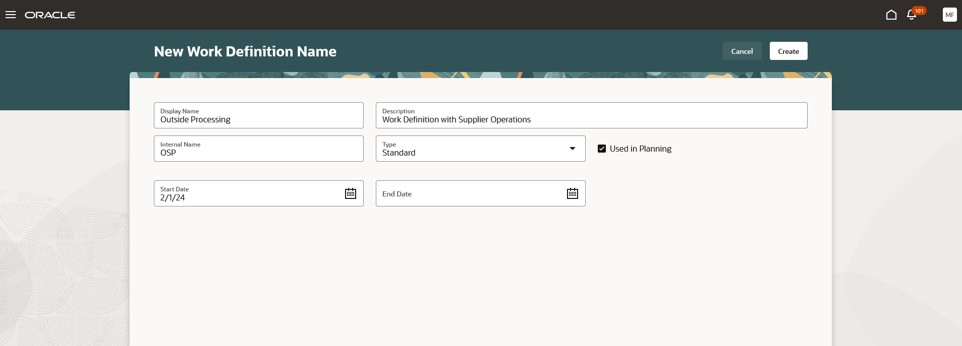

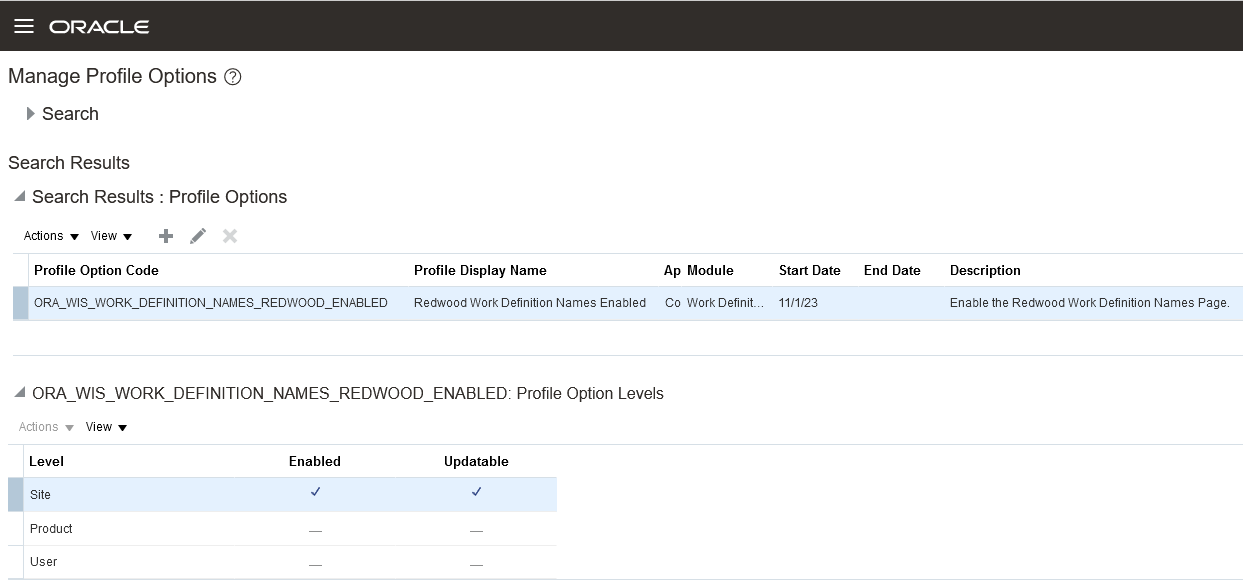

Redwoodユーザー・エクスペリエンスを使用した作業定義名の検索、作成および編集

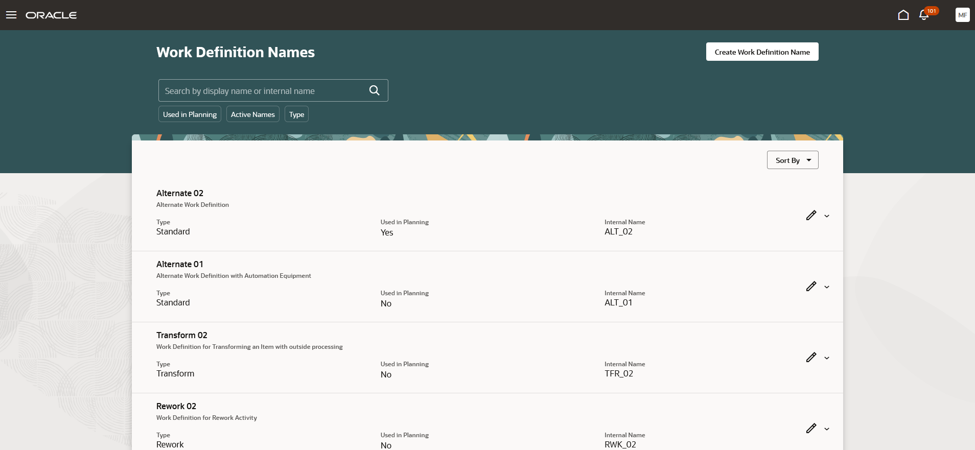

作業定義名は、プライマリ、代替、変換および再加工など、品目を製造する様々な方法を識別します。製造作業定義を管理するためのエンド・ツー・エンド・フローの一部として、Redwoodページを使用して作業定義名を検索、作成および編集できるようになりました。
  • 作業定義名の検索とフィルタの迅速化 – キーワードおよびフィルタを使用して、作業定義名を迅速に検索し、確認や編集を行います
  • 作業定義名の迅速な作成 – 作業定義名情報を1つのページに入力します
  • 作業定義名の効率的な編集 – 作業定義名の更新や終了日の追加を行います
Redwoodユーザー・エクスペリエンスで「作業定義名の管理」タスクが開始されるようになりました。検索ページに作業定義名が表示されます。ここでは、作業定義名の表示名または内部名で検索して、アクティブな作業定義名が表示されるようフィルタできます。「作業定義名の作成」ボタンを使用して、新しい作業定義名を作成できます。オーバーフロー処理メニューを使用して、既存の作業定義名を編集できます。
作業定義名の検索およびフィルタのページ
作業定義名の検索およびフィルタのページ
「作業定義名の作成」ページ
「作業定義名の作成」ページ
Redwoodページを使用すると、作業定義名の定義および保守が、最新のレスポンシブ・レイアウトにより合理化されたタスクになります。
有効化のステップ
この機能を有効または無効にするには、次のステップを実行します:
  1. 「設定および保守」作業領域で、「管理者プロファイル値の管理」タスクを検索します。
  1. 「管理者プロファイル値の管理」ページで、ORA_WIS_WORK_DEFINITION_NAMES_REDWOOD_ENABLEDプロファイル・オプション・コードを検索して選択します。
  1. 「プロファイル値」セクションで、「サイト」レベルを「Y」または「N」に設定します。このプロファイル・オプションのデフォルト値は「Y」です。
  • Y = 機能を有効にします
  • N = 機能を無効にします
  1. 「保存して閉じる」をクリックしますプロファイル値の変更は、ユーザーが次回サインインしたときに反映されます。
24Bの更新からこの機能を有効または無効にするオプションがあります。
Redwoodエクスペリエンスで作業定義名にアクセスするためのプロファイル・オプション
ヒントと考慮事項
  • Redwoodユーザー・エクスペリエンスは、「Redwood作業定義名使用可能」プロファイル・オプションに基づいて、作業定義名を検索、作成および編集するためにデフォルトで有効になっています。
  • 作業定義名REST APIを引き続き使用して、作業定義名を問い合せることができます。現時点では、このREST APIを使用して作業定義名を作成または編集することはできません。

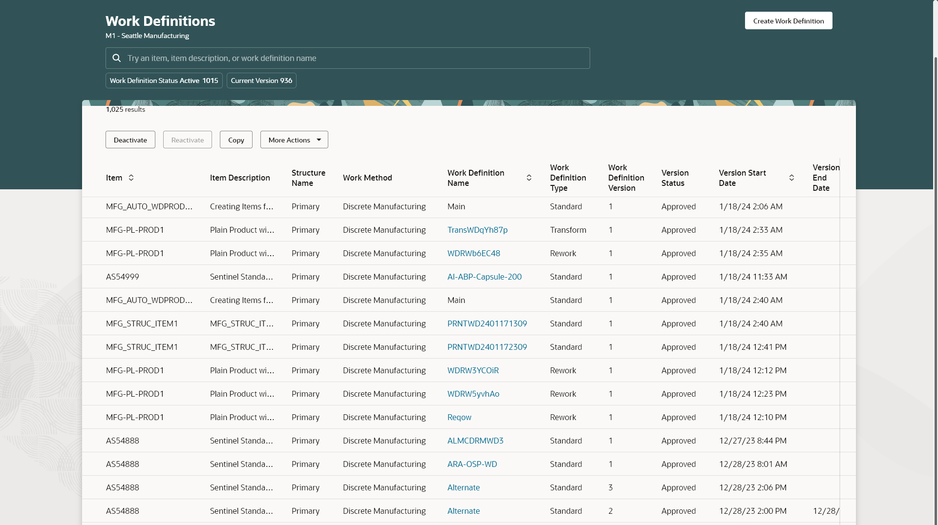

Redwoodユーザー・エクスペリエンスを使用した標準品目作業定義の検索、作成および編集
この更新の前は、「作業定義」ページは、作業定義内のデータ関係をビジュアル化し、データセットの制限付きビューを表示し、ドラッグ・アンド・ドロップや展開、縮小などのマウス駆動のナビゲーションや手法を使用することに重点を置いていました。しかし、広範なデータ(特に品目構成)を含む作業定義の場合、製造エンジニアは、迅速な編集とより適切な情報密度のため、スプレッドシート・インタフェースを好みます。
Redwoodユーザー・エクスペリエンスを使用して、ショップ型製造およびプロセス製造の標準品目の作業定義を効率的に作成および更新できるようになりました。
  • 作業定義の検索とフィルタの迅速化 – キーワードとフィルタを使用して、品目の作業定義を迅速に検索し、確認や管理を行います
  • 作業定義の効率的な管理 – 作業定義に対してコピー、削除、非アクティブ化、再アクティブ化などの処理を実行します変更管理のシナリオで、バージョンを管理し、優先度を編集します。
  • 少ないステップでの標準品目の作業定義の作成 – 製品情報をその品目構成へのオプション参照とともに入力し、プレースホルダ工程を開始点としてデフォルト設定します。

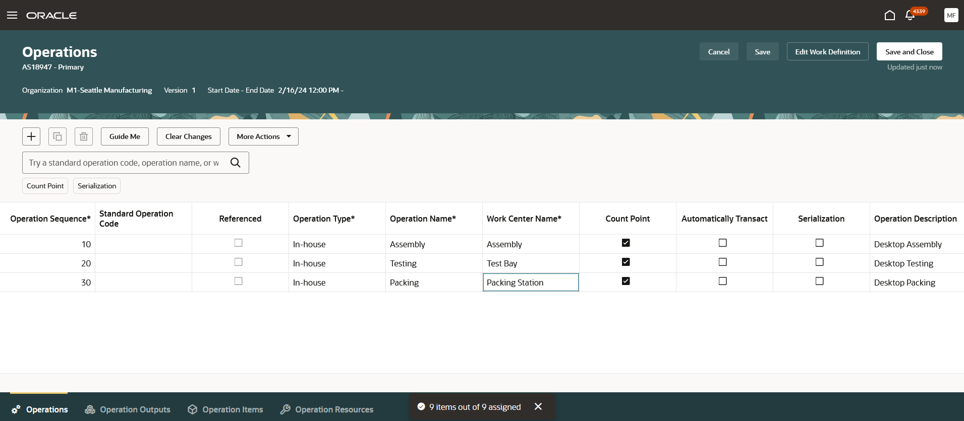

  • グリッド・エクスペリエンスを使用した、作業定義の工程、工程出力、工程品目および工程リソースの編集:
    • スプレッドシートのようなインタフェースが提供されるため、大量のデータの入力、アクセスまたは編集を非常に効率よく行うことができます。
    • タブとグリッドを使用して、作業定義のデータ関係をナビゲートします
    • グリッド内で行を追加、コピーまたは削除します
    • グリッド内の特定のデータを検索してデータセットを絞り込みます
    • キーボード・ショートカットまたはマウス駆動のインタラクション(切取り、コピー、ペースト、自動入力など)を使用してデータを入力します
「作業定義の管理」ページ
「作業定義の管理」ページ
作業定義の作成中に、プレースホルダ工程が追加されます。これは「工程」ページで工程を追加するときに上書きまたは削除できます。作業定義のユーザー・エクスペリエンスでガイド付きジャーニを有効にでき、ユーザーにはタスクで「ガイド」ボタンが表示されます。インストラクション、ビデオ、ベスト・プラクティスなどのリソースとガイダンスを提供できるため、ユーザーがタスクを実行するのに役立ちます。
「ガイド」ボタンが使用可能な作業定義工程
「工程品目」ページの「割当済の品目」ビューと「品目構成」ビューを切り替えて、すでに割り当てられている品目と未割当の品目を確認できます。
作業定義工程品目(割当済の品目)
「割当済の品目」ビューの作業定義工程品目
Redwoodユーザー・エクスペリエンスを使用すると、読みやすさの改善、表形式での編集に加えて、検索、ソートおよび保存のためのユーザー・インタフェース・パフォーマンスの高速化など、ユーザーの生産性を向上させることで、新規または更新された作業定義を開始するまでの時間を大幅に短縮できます。

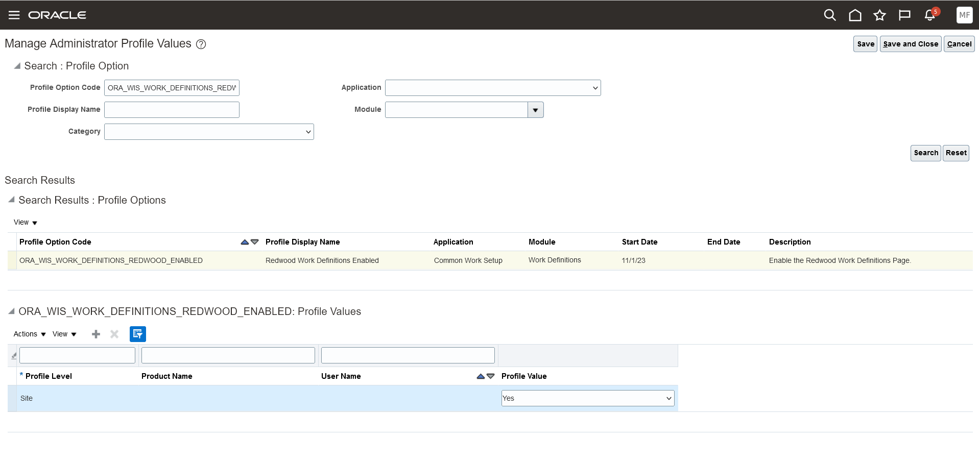

有効化のステップ
1. プロファイルを有効にします
  • 「設定および保守」作業領域で、「管理者プロファイル値の管理」タスクを検索して選択します。
  • 「管理者プロファイル値の管理」ページで、ORA_WIS_WORK_DEFINITIONS_REDWOOD_ENABLEDプロファイル・オプション・コードを検索して選択します。
  • 「プロファイル値」セクションで、「サイト」レベルを「Y」または「N」に設定します。このプロファイル・オプションのデフォルト値は「N」です。
    • Y = 機能を有効にします
    • N = 機能を無効にします
  • 「保存してクローズ」をクリックします。プロファイル値の変更は、ユーザーが次回サインインしたときに反映されます。
Redwoodエクスペリエンスを使用して作業定義にアクセスするためのプロファイル・オプション
Redwoodユーザー・エクスペリエンスを使用して作業定義にアクセスするためのプロファイル・オプション
2.Redwoodユーザー・エクスペリエンスの「作業定義の管理」ページは、エラスティック索引に基づいています。「作業定義のインポート」スケジュール済プロセスまたはREST APIを使用して作業定義が作成された場合は、次のスケジュール済プロセスを実行して、Redwoodユーザー・エクスペリエンスの「作業定義の管理」ページに詳細を移入します。
(ナビゲーション:「ツール」→「スケジュール済プロセス」→「新規プロセスのスケジュール」)
  • 「索引定義を作成してOSCSへの初期取込みを実行するESSジョブ」というスケジュール済プロセスは、最初に1回実行する必要があります。入力パラメータ索引名はfa-scm-wis-work-definitionsとして設定する必要があります。
  • 「OSCSへの一括取込みを実行するESSジョブ」というスケジュール済プロセスを、入力パラメータ「プログラム名」をMFG_WD_BULK_INGESTにして定期的に実行する必要があります。

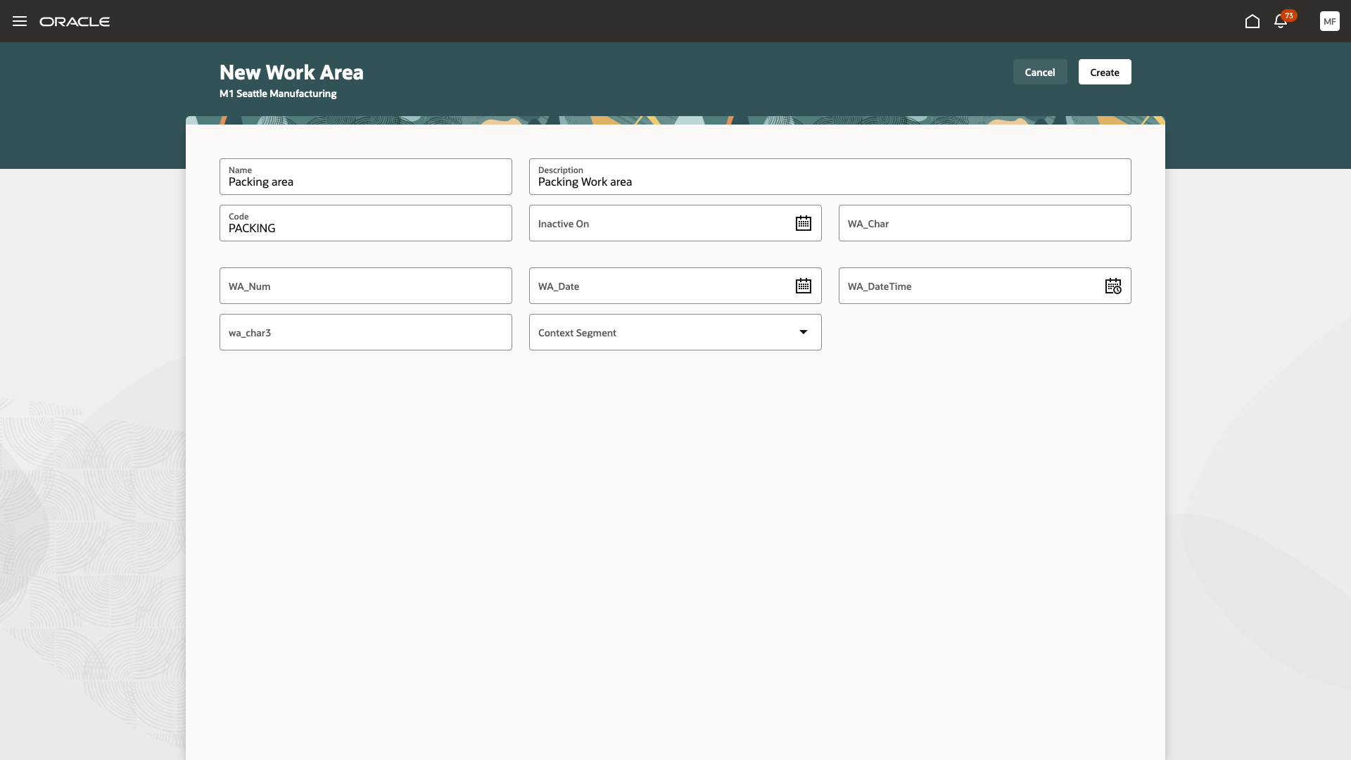

Redwoodユーザー・エクスペリエンスを使用した作業領域の検索、作成および編集

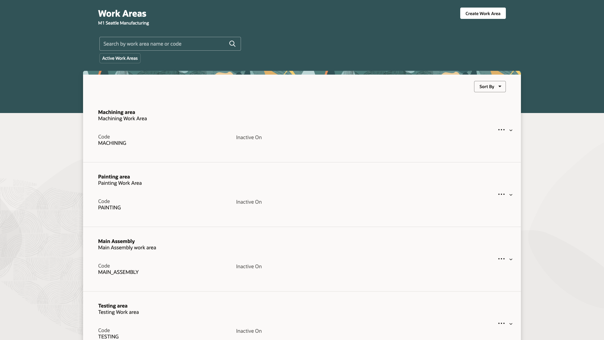

作業領域は製造工場の特定のリージョンをモデル化します。ここでは、製造または保守アクティビティのための作業を実行します。Redwoodページを使用して製造工場の作業領域を作成および編集できるようになりました。
  • 作業領域の検索とフィルタの迅速化 – キーワードおよびフィルタを使用して、作業領域を迅速に検索し、確認や編集を行います
  • 作業領域の迅速な作成 – 作業領域の情報を1つのページに入力します
  • 作業領域の効率的な編集 – 作業領域を更新します
Redwoodユーザー・エクスペリエンスで「作業領域の管理」タスクが開始されるようになりました。このページには、特定の組織の作業領域が表示されます。作業領域名またはコードで検索し、アクティブな作業領域が表示されるようにフィルタできます。「作業領域の作成」ボタンを使用して、新しい作業領域を作成できます。オーバーフロー処理メニューを使用して、既存の作業領域を編集できます。
作業領域の検索およびフィルタのページ
Redwoodユーザー・エクスペリエンスを使用した作業領域の検索およびフィルタのページ
作業領域の作成/編集ページ
Redwoodユーザー・エクスペリエンスを使用した作業領域の作成
Redwoodページを使用すると、作業領域の定義および保守が、最新のレスポンシブ・レイアウトにより合理化されたタスクになります。

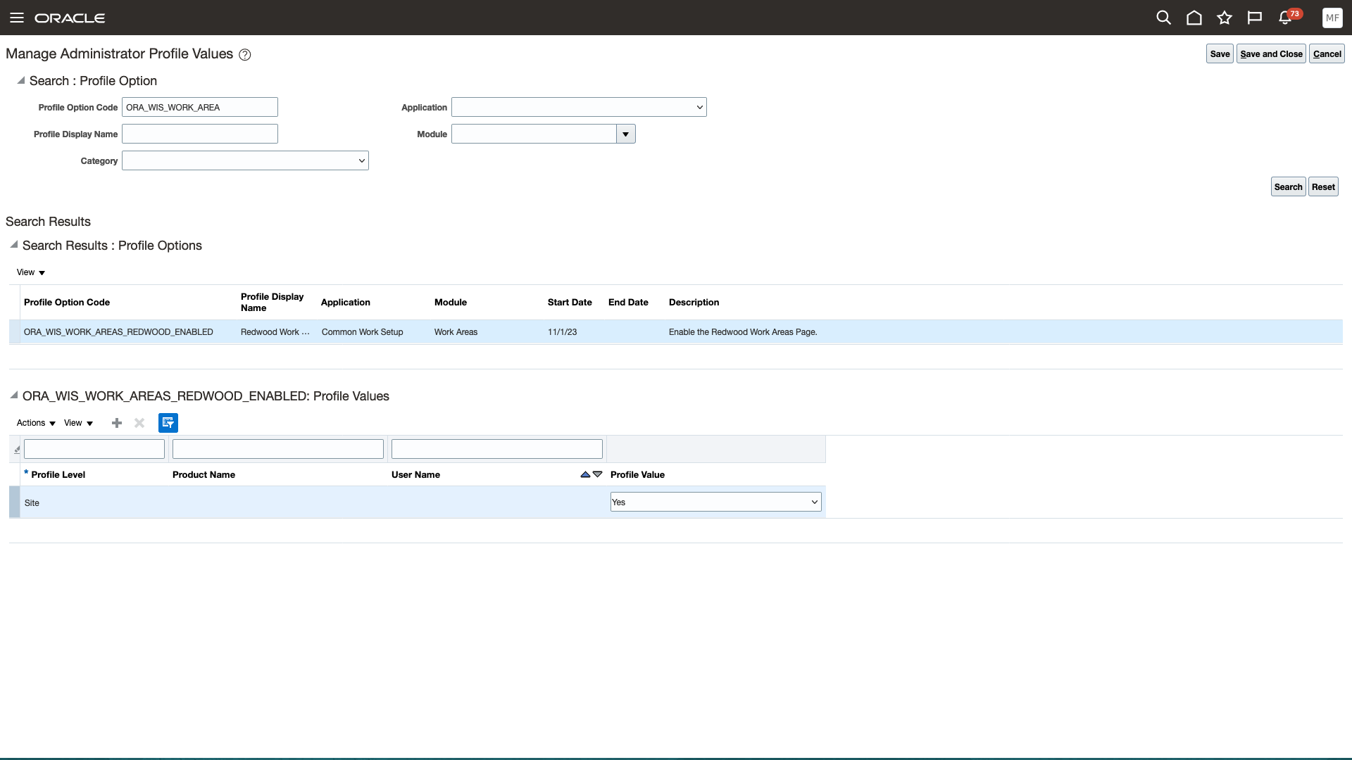

  1. 「設定および保守」作業領域で、「管理者プロファイル値の管理」タスクを検索して選択します。
  1. 「管理者プロファイル値の管理」ページで、ORA_WIS_WORK_AREAS_REDWOOD_ENABLEDプロファイル・オプション・コードを検索して選択します。
  • Y = 機能を有効にします
  • N = 機能を無効にします
