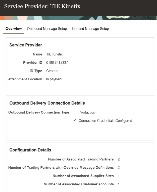

  1. 「タスク」パネル・タブから「コラボレーション・メッセージング・サービス・プロバイダの管理」を選択し、「Avalara」または「TIE Kinetix」のいずれかを検索して、「処理」>「編集」を選択します。
「概要」タブには、サービス・プロバイダに関する次の詳細が表示されます。
  • 構成されている接続タイプ(「テスト」または「本番」)。
  • 資格証明が構成されているかどうかを示すチェック・ボックス。
  • サービス・プロバイダに対して構成された取引先の数。
  • 上書きメッセージ定義がある取引先の数。
  • サービス・プロバイダで設定されている顧客の数。
TIE Kinetixのサービス・プロバイダの概要

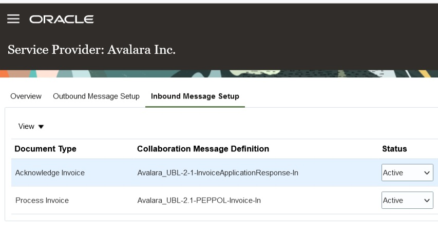

  1. 「インバウンド・メッセージ設定」タブを選択して、インバウンド購買オーダーをアクティブ化します。
Avalaraで使用可能なインバウンド・メッセージは次のとおりです。
  • 請求書の確認
  • 請求書
TIE Kinetixで使用可能なインバウンド・メッセージは次のとおりです。
  • 請求書の確認
  • 購買オーダーの確認
  • 請求書
  • 出荷
Avalara - インバウンド・メッセージ設定

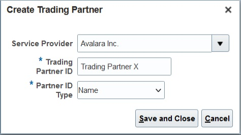

取引先の作成
サービス・プロバイダの設定が完了したら、取引先を作成します。
  1. 「タスク」パネル・タブで「B2B取引先の管理」を選択します。
  2. 「B2B取引先の管理」ページで、「処理」 > 「作成」を選択し、取引先を追加します。
  3. 「Avalara」または「TIE Kinetix」を使用しているサービス・プロバイダとして選択します。
取引先の作成方法を示すスクリーン・キャプチャ。
取引先の作成

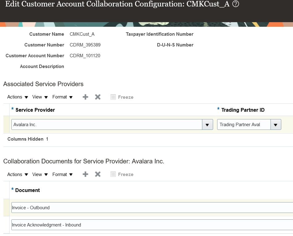

取引先と顧客の関連付け
次に、取引先を顧客に関連付け、交換する文書を選択します。
  1. 「タスク」パネル・タブで「顧客アカウント・コラボレーション構成の管理」を選択し、顧客を検索します。
  1. 顧客を選択し、「コラボレーション構成の編集」を選択します。
  1. 「関連サービス・プロバイダ」セクションを「顧客アカウント・コラボレーション構成の編集: {CUSTOMER_NAME}」ページで選択し、「処理」>「行の追加」を選択し、取引先とサービス・プロバイダを追加します。
  1. 「サービス・プロバイダ用のコラボレーション文書」セクションで、「処理」>「行の追加」を選択し、交換する文書を追加し、それらの「関連ステータス」を「使用可能」に設定します。
AvalaraおよびTIE Kinetixサービス・プロバイダには、次の文書があります。
  • 請求書確認インバウンド
  • 請求書アウトバウンド
顧客アカウント・コラボレーション構成の編集方法を示すスクリーン・キャプチャ。
顧客アカウント・コラボレーション構成

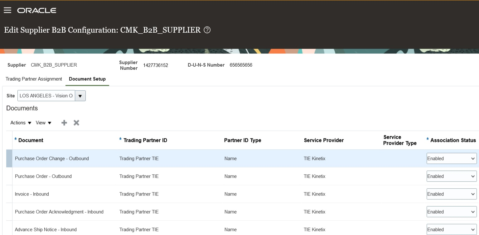

  1. 「タスク」パネル・タブで「サプライヤB2B構成の管理」を選択し、サプライヤを検索します。
  1. サプライヤを選択して、「サプライヤB2B構成の編集」を選択します。
  1. 「サプライヤB2B構成の編集」ページで、「取引先割当」タブを選択し、「処理」>「行の追加」をクリックして、取引先とAvalaraまたはTIE Kinetixサービス・プロバイダを追加します。
Avalaraサービス・プロバイダには、次の文書を設定できます。
  • 請求書 - インバウンド
TIE Kinetixサービス・プロバイダには、設定に使用できる次の文書があります。
  • 事前出荷通知 - インバウンド
  • 購買オーダー確認 - インバウンド
  • 請求書 - インバウンド
  • 購買オーダー - アウトバウンド
  • 購買オーダー変更 - アウトバウンド
サプライヤのB2B構成の編集方法を示すスクリーンショット。
サプライヤ・サイトの文書設定

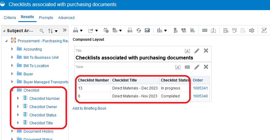

遵守チェックリストに関するOTBIを使用したレポートの生成
OTBIを使用して、購買文書に関連付けられた遵守チェックリストに関するレポートおよび照会を生成します。次のチェックリスト属性を使用してレポートを作成できます。
  • チェックリスト・タイトル
  • チェックリスト番号
  • チェックリスト・ステータス
  • チェックリスト所有者
チェックリスト属性は、次のサブジェクト領域の新しい「チェックリスト」フォルダで使用できます。
  • 調達 - 購買リアルタイム
  • 調達 - 購買契約リアルタイム
  • 調達 - 保留中の変更オーダー・リアルタイム
  • 調達 - 実装済変更オーダー・リアルタイム
このスクリーン・キャプチャは、この機能を示しています。
チェックリスト属性を使用したOTBIレポート

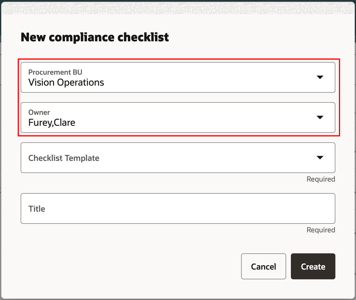

調達BUおよび所有者について値が事前移入された遵守チェックリストの作成
調達BUおよび所有者に対して事前移入された値を使用して、遵守チェックリストを作成する時間を節約します。
チェックリストを作成すると、自動的に所有者として割り当てられます。単一の調達BUの遵守チェックリストを管理する場合、そのBUはチェックリストの調達BUとしてデフォルト設定されます。複数の調達BUの遵守チェックリストを管理する場合、「デフォルト調達ビジネス・ユニット」プロファイル・オプションで設定されたBUがデフォルト設定されます。
事前移入された値を含む新規遵守チェックリスト

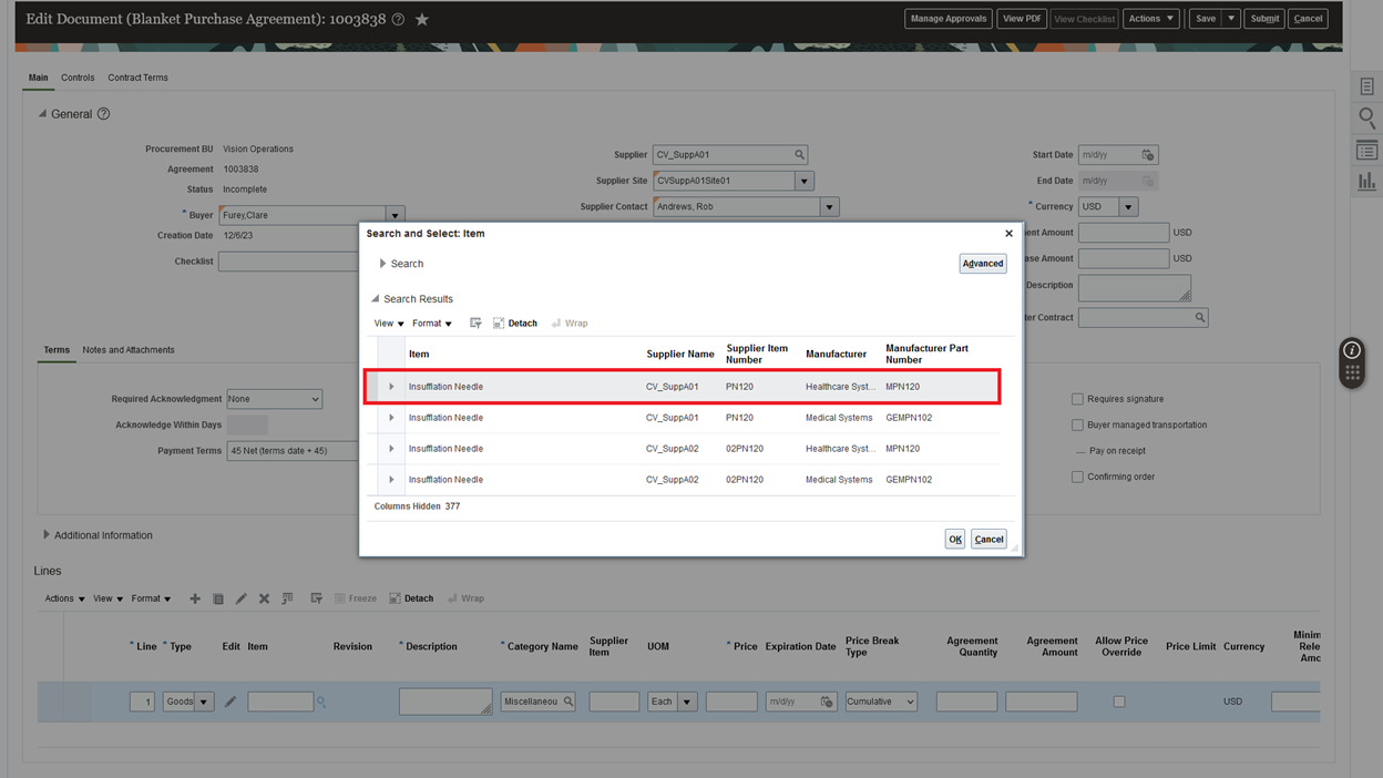

包括購買契約の作成時の品目およびその関連付けられた取引先品目参照の検索および選択
品目とその関連製造業者、製造業者部品番号、サプライヤおよびサプライヤ品目を検索し、特定の組合せを選択して契約明細に移入します。品目に複数の製造業者および製造業者部品番号がある場合は、契約明細に戻す値の組合せを選択できるようになりました。品目に複数のサプライヤ品目がある場合、選択したサプライヤ品目は、そのサプライヤが契約で指定されたサプライヤと一致する場合にのみ契約明細に戻されます。
このリリースより前は、購買文書の作成時に複数の品目属性を使用したマスター品目の検索オプト・インを有効にすると、関連するサプライヤ品目番号、製造業者および製造業者部品番号の属性を使用して、購買文書で品目を検索できました。以前は、品目検索結果から包括購買契約明細に品目と属性の組合せは含められませんでした。このリリースから、オプト・インを有効にし、「契約の取引先品目詳細の移入」プロファイル・オプションを「はい」に設定すると、品目検索結果から選択した組合せによって、サプライヤ品目番号、製造業者および製造業者部品番号属性が包括購買契約明細に移入されます。
これらのスクリーン・キャプチャは、次の機能を示しています。
包括購買契約明細に対する品目の検索と選択
包括購買契約明細詳細
包括購買契約明細詳細

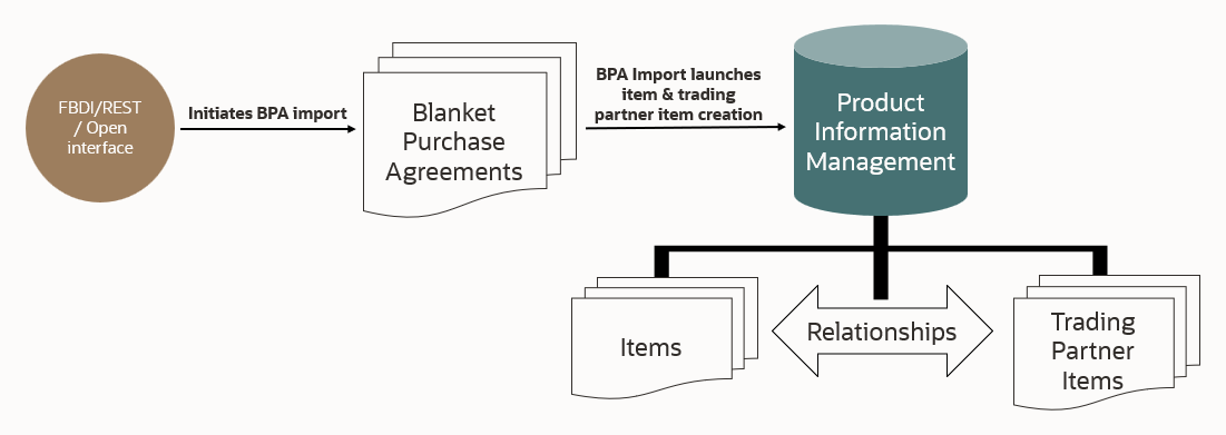

包括購買契約インポートからの取引先品目関係を使用したマスター品目の作成
製品情報管理機能を利用して、包括購買契約(BPA)インポートから品目区分、品目番号およびプライマリ単位を自動的に導出して、取引先品目関連のあるマスター品目を作成します。
この更新の前は、購買クラウドでは、インポートされたBPA明細から製品情報管理での品目の作成がすでにサポートされていました。ただし、インポートからの取引先品目(サプライヤ品目および製造業者部品番号)の作成はサポートされませんでした。この機能の一部として、BPAインポートでは、取引先品目とそのマスター品目との関係の作成もサポートされます。追加された値は2倍になります。
  • BPAを一括で作成または更新するときに取引先品目を手動で作成する必要がなくなるため、購買と製品情報管理をシームレスに統合できます。
  • マスター品目と取引先品目、それらの関係の信頼できる唯一の情報源として、製品情報管理を保守します。
この図は、次の機能を示しています。
BPAインポートからの品目および取引先品目の作成

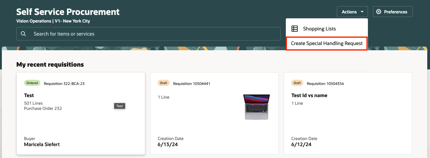

レスポンシブ・セルフサービス調達アプリケーションで特別処理購買依頼を作成します。
特別処理購買依頼の作成
特別処理購買依頼の作成

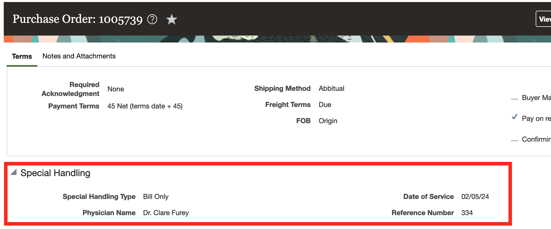

特別処理購買依頼から特別処理オーダーを作成するか、スタンドアロンの特別処理オーダーを作成します。
購買オーダーの特別処理詳細
購買オーダーの特別処理詳細

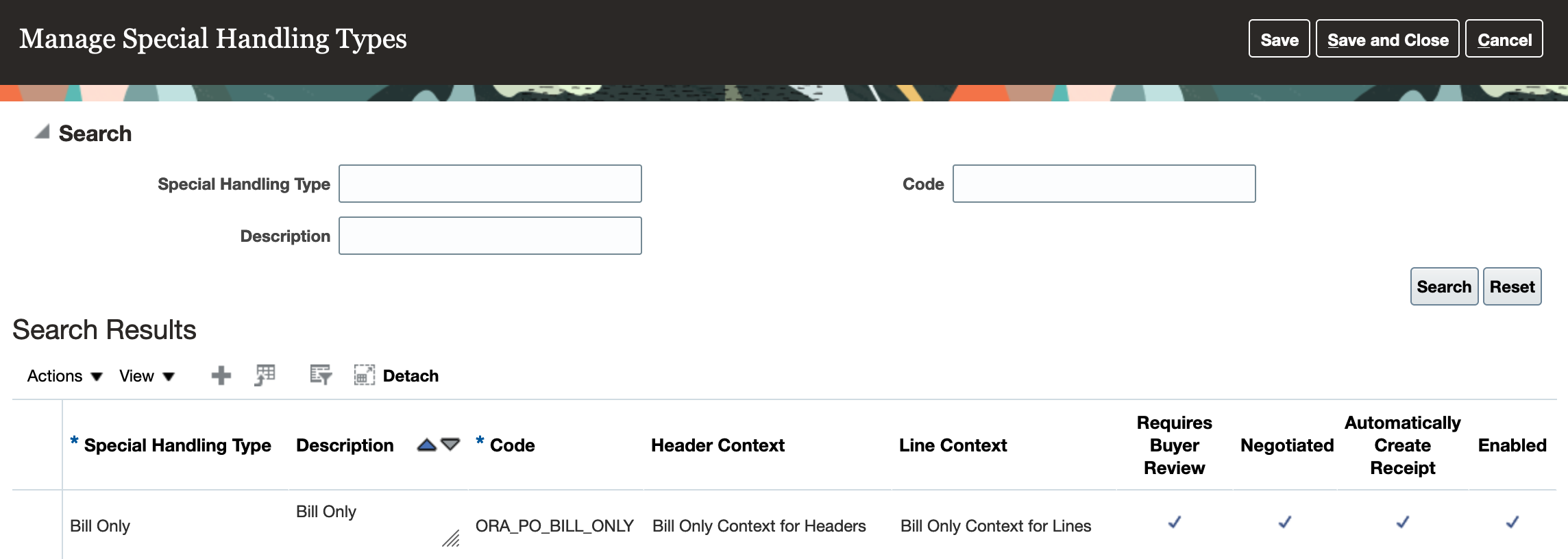

「特別処理タイプの管理」タスクを使用して、新しい特別処理タイプを定義するか、既存のタイプを変更します。「請求のみ」タイプはシードされており、変更できます。
「特別処理タイプの管理」タスク
「特別処理タイプの管理」タスク
設定 説明
特別処理タイプ 特殊処理タイプの名前。
説明 特別処理タイプの摘要。
コード アプリケーションまたは統合サービスによって内部的に使用されるコード。
ヘッダー・コンテキスト ヘッダーの特別処理属性フレックスフィールドから文書ヘッダーで使用される関連コンテキスト。このコンテキストのコンテキスト・セグメントは、文書ヘッダーに表示されます。
明細コンテキスト 明細の特別処理属性フレックスフィールドから文書明細で使用される関連コンテキスト。このコンテキストのコンテキスト・セグメントは、文書明細に表示されます。
バイヤー・レビューが必要 有効にすると、購買依頼から自動的に作成された購買オーダーは送信されなくなります。オーダーは「未完了」ステータスのままになります。この設定は、注文の自動送信を制御する他の設定より優先されます。
ネゴシエーション済 有効にすると、特別処理購買依頼およびオーダーの作成時に「ネゴシエーション済」フィールドが設定されます。
受入を自動的に作成 有効にすると、オーダーまたは変更オーダーの実装時に、新しいスケジュールの受入が自動的に作成されます。既存のスケジュールを変更しても既存の受入は訂正されないため、手動で受入を修正する必要があります。
使用可能 有効にすると、依頼者と購買担当は特別処理タイプを使用して文書を作成できます。無効にすると、文書の作成時に特別処理タイプが選択肢として表示されなくなります。

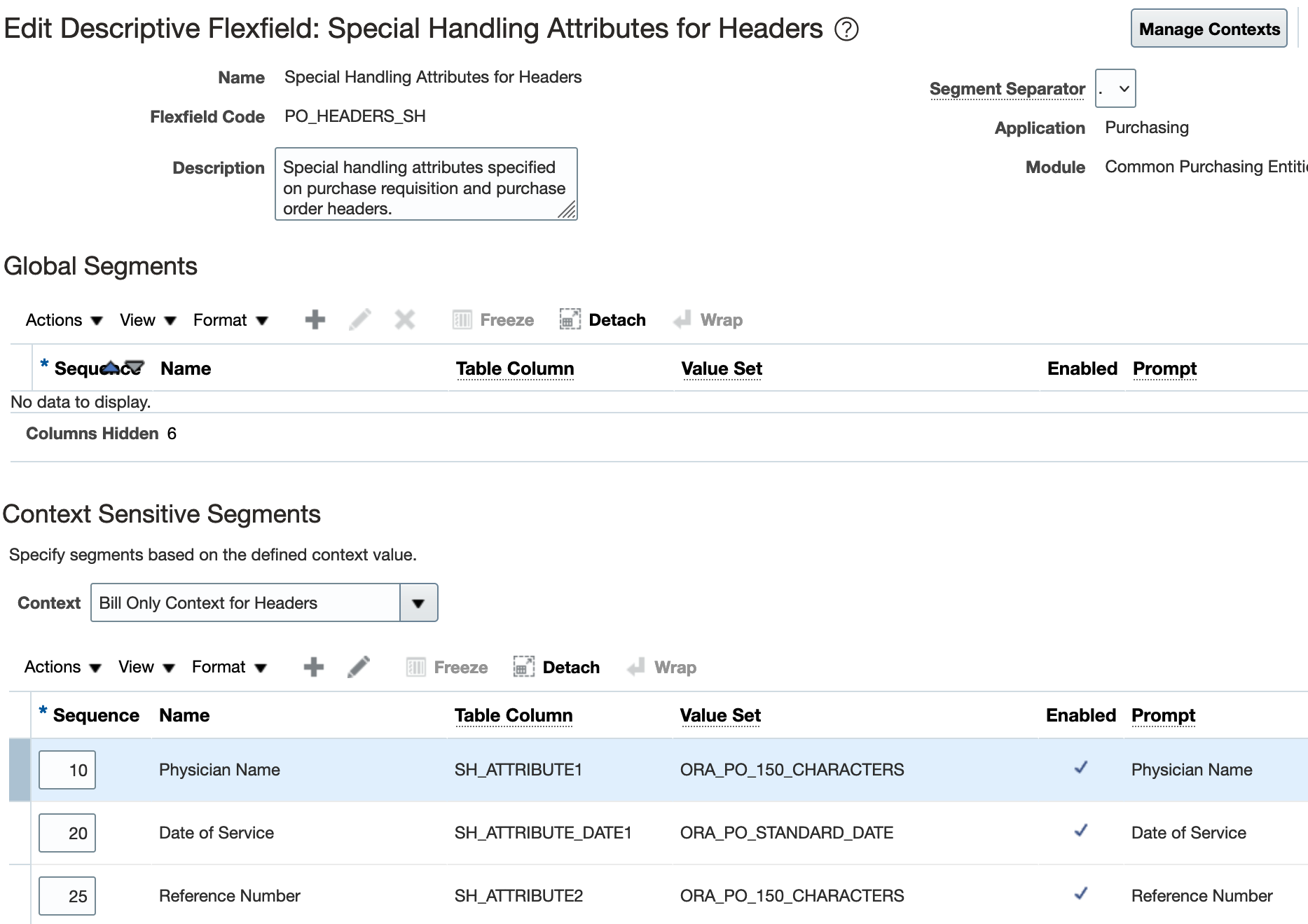

「付加フレックスフィールドの管理」タスクを使用して、ヘッダーおよび明細外部フィールドのコンテキストとコンテキスト・セグメントを構成します。「ヘッダーの特別処理属性」フレックスフィールドの文書ヘッダー、および「明細の特別処理属性」フレックスフィールドの文書明細のコンテキストおよびコンテキスト・セグメントを構成します。コンテキストおよびコンテキスト・セグメントを変更または追加できます。20個のテキスト、10個の日付、10個のタイムスタンプおよび10個の数値フィールドを使用できます。
ヘッダー・フレックスフィールドの特別処理属性

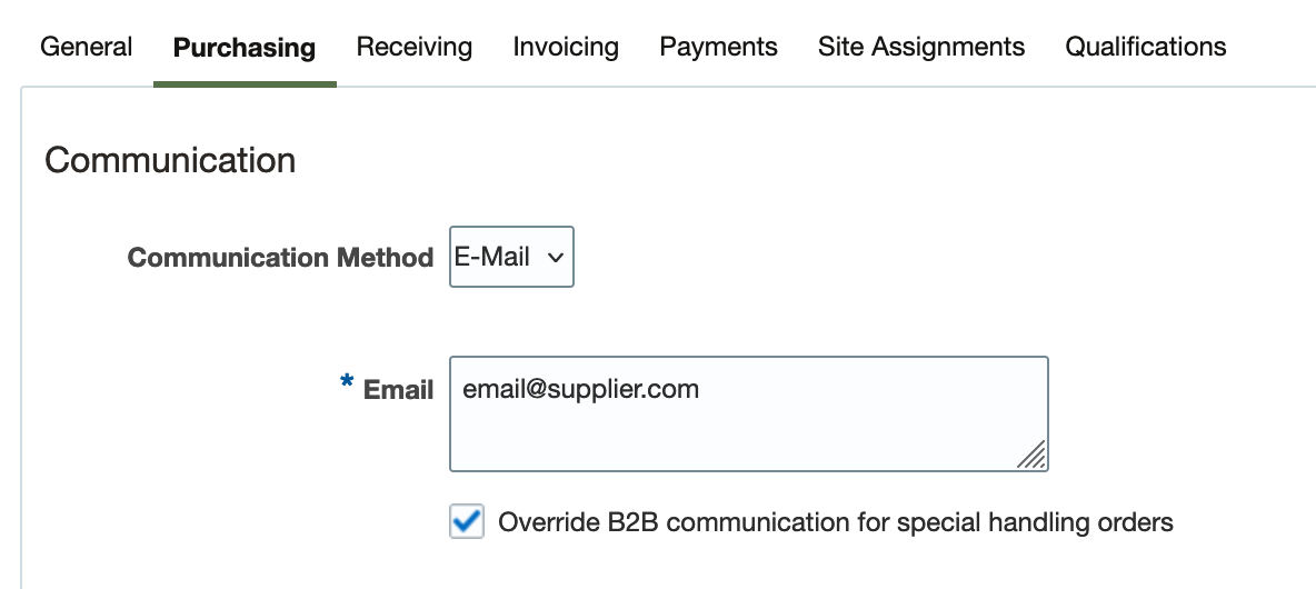

B2Bメッセージング用に構成されたサプライヤ・サイトの場合、サイト設定で特別処理オーダーのB2B通信をオーバーライドすることを選択します。
特別処理オーダーのB2B通信の上書き
特別処理オーダーのB2B通信の上書き

  • 文書およびサプライヤ・サイトにB2Bメッセージが設定されている場合、サプライヤ・サイトで「特別処理オーダーのB2B通信の上書き」が有効になっていると、アプリケーションは、特別処理オーダーに対して「B2B通信の上書き」を有効にします。

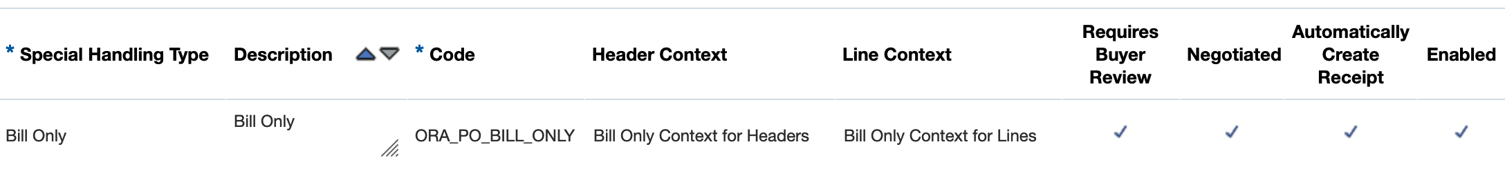

請求のみの購買依頼および購買オーダーの作成
「請求のみ」特別処理タイプを使用して、標準調達プロセスに従わない購買の請求専用購買依頼および購買オーダーを作成します。たとえば、医療業界では、インプラント・デバイスなどの請求専用品目は、すでに使用されている場合にのみオーダーされます。医師の名前や製品シリアル番号などの詳細を文書に取り込むことができます。バイヤーのレビューを要求し、B2B通信を上書きして、請求のみのオーダーの受入を自動的に作成できるようになりました。
「請求のみ」特別処理タイプは、「特別処理タイプの管理」タスクで使用できます。
請求専用特別処理タイプ
請求専用特別処理タイプ

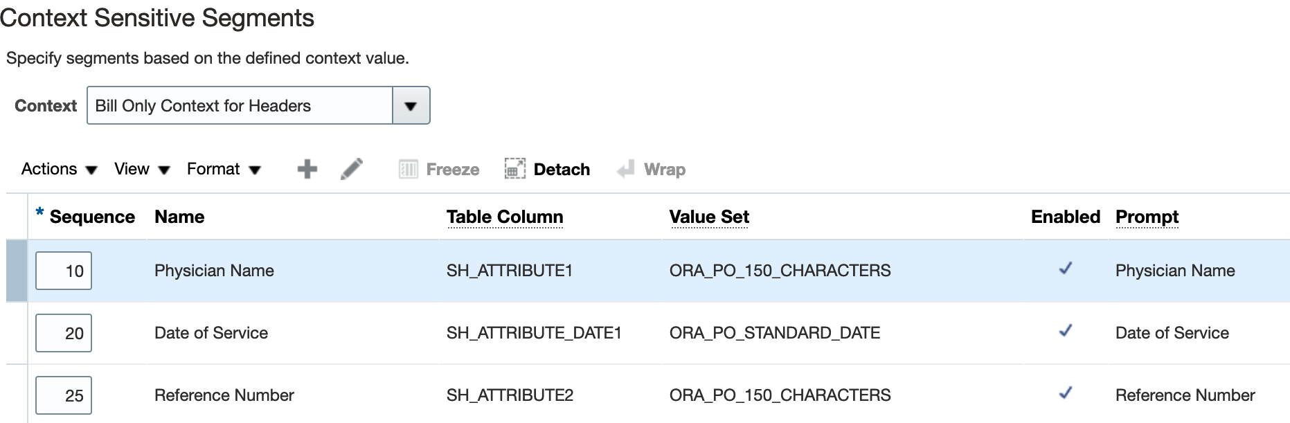

「請求のみ」特別処理タイプは、ヘッダーの「請求のみ」コンテキストおよび明細の「請求のみ」コンテキストに関連付けられています。
「ヘッダーの請求のみコンテキスト」コンテキストには、次のコンテキスト依存セグメントが含まれます。
  • 医師名
  • サービス開始日
  • 参照番号
「明細の請求のみコンテキスト」コンテキストには、次のコンテキスト依存セグメントが含まれます。
  • ロット
  • シリアル番号
ヘッダーの請求のみコンテキスト
ヘッダーの請求のみコンテキスト

  • サプライヤ・サイトで、特別処理オーダー設定の「特別処理オーダーのB2B通信の上書き」を有効にして、B2B通信をオーバーライドします。

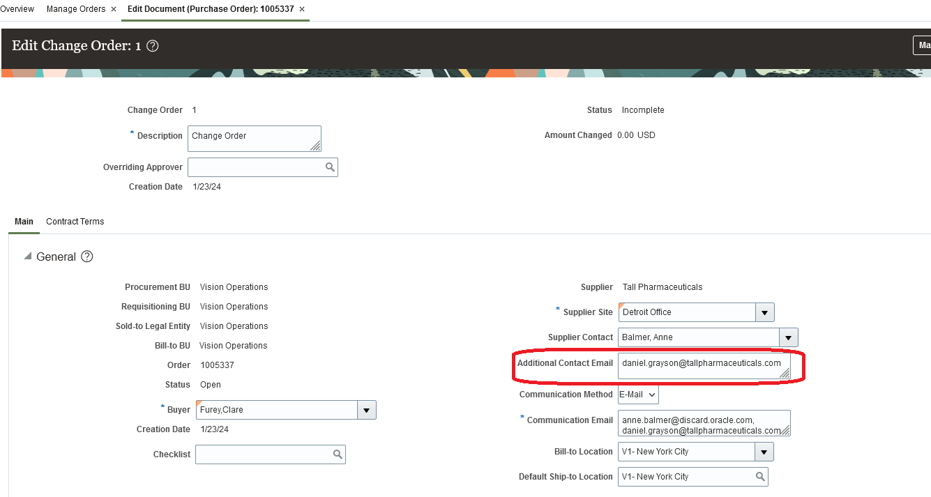

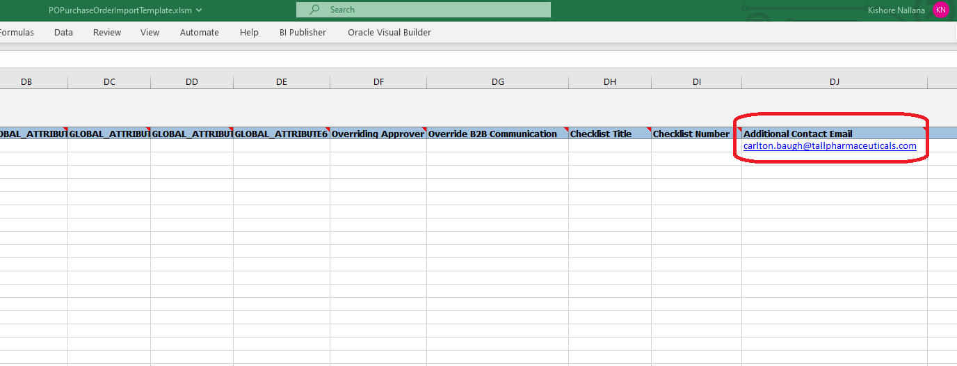

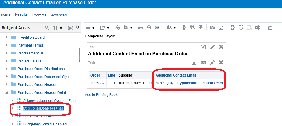

インポートされた購買オーダーに対する追加サプライヤ担当Eメールの割当
ファイルベースのインポートおよびRESTリソースを使用して購買オーダーを作成する際に、EメールIDを指定して、追加のサプライヤ担当者を指定します。更新24Aでは、オンラインで作成された未完了購買オーダーに対してのみサプライヤ担当を追加できました。この更新では、承認済購買オーダーのこれらの追加担当EメールIDが適用されなくなった場合、これらの追加担当EメールIDを変更することもできます。変更は、ユーザー・インタフェースおよびRESTリソースを介してサポートされます。
追加担当Eメールを使用して、次のタスクを実行することもできます。
  • 購買リアルタイムOTBIサブジェクト領域の「追加担当Eメール」属性を使用して、OTBIレポートおよび照会を生成します。
  • 新しく追加された追加担当Eメール・システム変数を使用して、購買オーダーの契約条件を作成します。
FBDIテンプレートの追加担当Eメール属性
購買オーダー変更オーダーの一部として「追加担当Eメール」属性を更新します
追加担当Eメール属性を持つOTBIレポート

  • 購買依頼処理要求REST APIを使用して、追加担当Eメール属性を持つ購買依頼を新規または既存の購買オーダーに処理できるようになりました。以前は、このような購買依頼明細はUIからのみ処理できました。
  • 新しい変更オーダー・テンプレートを構成して、追加担当Eメール属性が更新された場合に購買オーダーを改訂する必要があるかどうかを指定できます。
  • ファイル・ベースのインポートを使用して購買オーダーをインポートするときに、通信Eメール属性に値を指定しなかった場合、サプライヤ担当者Eメール・アドレス値および追加担当Eメール・アドレスを使用して通信Eメールがデフォルト設定されます。

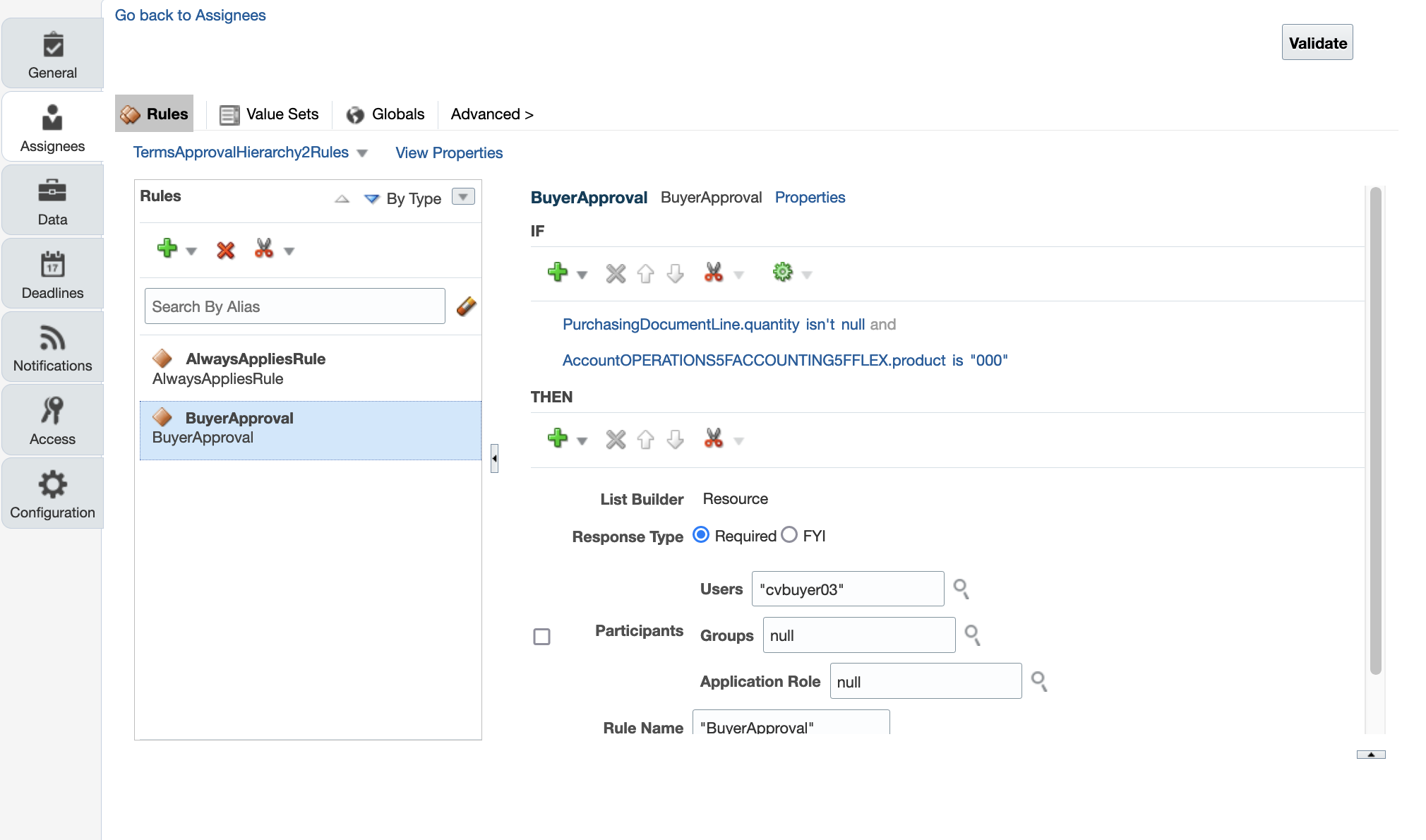

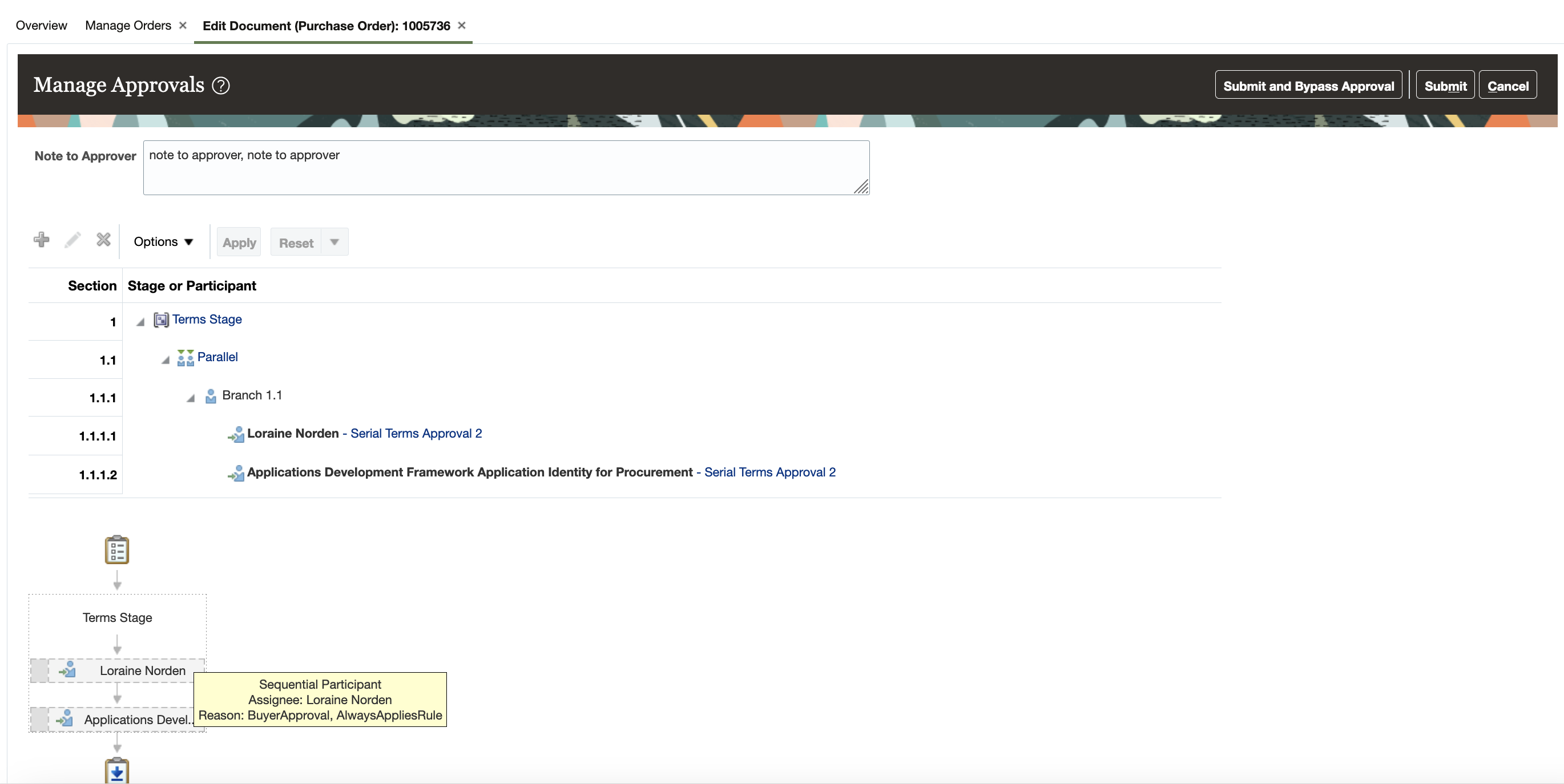

任意の勘定体系セグメントに基づく承認のための購買オーダーのルーティング
購買オーダーおよび変更オーダーを、勘定科目やコスト・センターなどのそれらに割り当てられたセグメント・ラベルのないものも含む任意の勘定体系セグメントの値に基づいて、承認のためにルーティングします。
勘定体系セグメント・ベースの承認ルール・ルーティング
この例では、製品セグメントが000の借方勘定を使用する配分がある購買オーダーは、承認のためにユーザーCVBUYER03にルーティングされます。
ラベルなし勘定体系セグメントを使用する承認ルール
ルール割当先が表示された「承認の管理」ページ
有効化のステップ
この機能を有効にするために何もする必要はありません。
ヒントと考慮事項
  • 勘定体系セグメントに基づいて承認ルールを作成するには、次のステップに従います。
  1. BPMワークリスト・タスクで、「ユーザー」メニューの下の「管理」タップをクリックします。
  2. 「タスク構成」タブをクリックします。
  3. DocumentApprovalタスクを検索します。
  4. DocumentApprovalタスクをクリックします。
  5. タスクを編集するには、鉛筆アイコンをクリックします。
  6. 「割当先」タブをクリックし、承認ルールを追加するステージおよび参加者を選択します。
  7. 「ルール実行」リンクをクリックします。
  8. 新しいルールを作成するには、「ルール」セクションでプラス・アイコンをクリックし、「一般ルール」タブをクリックします。
  9. テスト条件を作成するには、「IF」セクションでプラス・アイコンをクリックし、「簡易テスト」タブをクリックします。
  10. 検索するには、拡大鏡アイコンをクリックします。
  11. 「条件ブラウザ」ウィンドウで、勘定体系セグメントの1つを展開します。
  12. 承認ルールの基準にする勘定体系セグメントを選択し、IF条件を完了します。
  13. THENセクションで、THEN条件を追加するには、プラス・アイコンをクリックします。
  14. ビジネス・ルールを検証するには、「検証」をクリックします。
  15. 承認ルールを保存してコミットします。
  • この機能は、BPMワークリスト・タスクを使用して承認ルールを管理する場合にのみ使用できます。

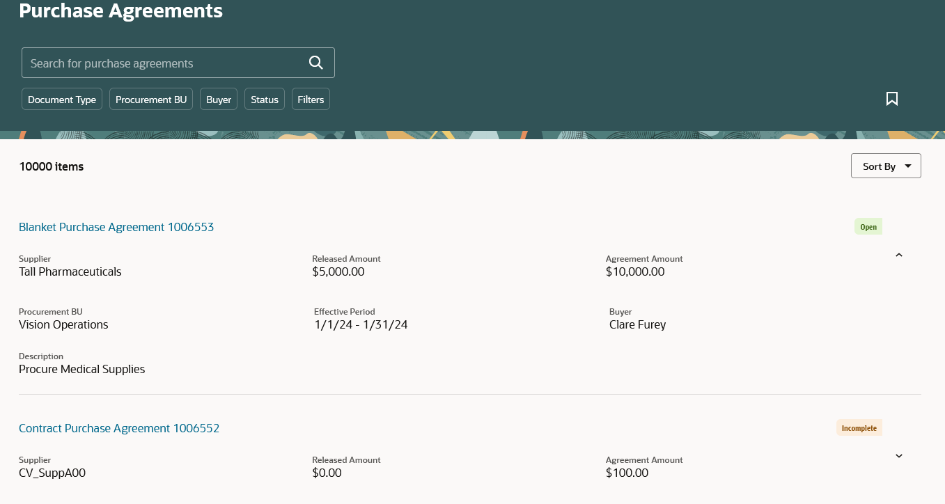

Redwoodページを使用した購買契約の検索
ファジー・マッチングが組み込まれた契約ヘッダーおよび明細間で検索可能な属性をサポートし、追加のキーワードを使用して検索結果を段階的に絞り込む、エラスティック・ベースのスマート検索を使用して購買契約を検索します。Redwoodページを使用して検索結果が表示され、全体的な検索エクスペリエンスが向上します。

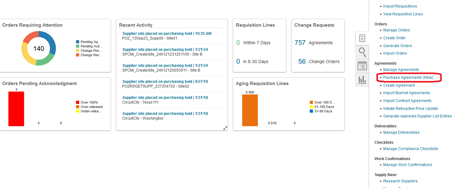

「購買契約および購買オーダー」作業領域で新しいタスクを使用して、「購買契約」ページにアクセスできるようになりました。
「購買契約」作業領域の「新規購買契約」タスク
新規購買契約Redwoodページ
新規購買契約Redwoodページ

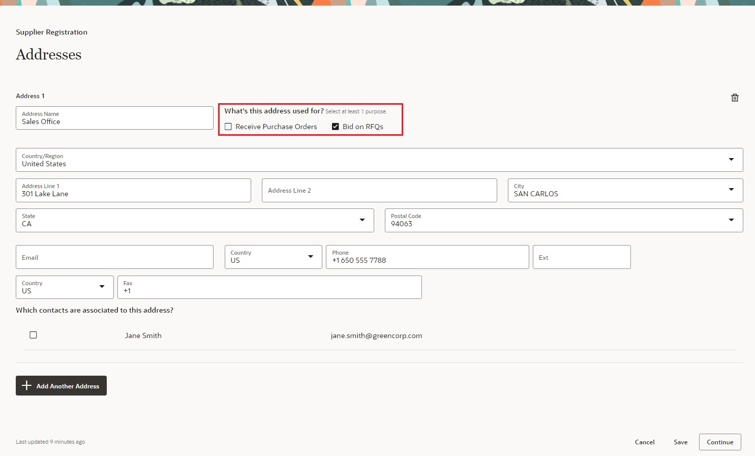

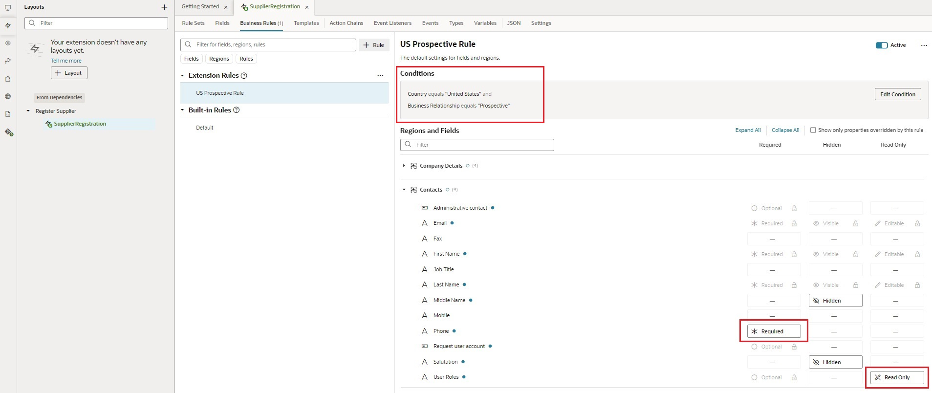

サプライヤ登録は、国や業種などの要因に基づいて独自の要件を持つことができます。登録フローで要求された情報がこれらのタイプの要因に基づいてサプライヤ用に調整されていない場合、わかりにくく、サポート・コストが高くなり、登録成功率が低くなります。OracleのVisual Builder Studioのビジネス・ルールを使用して、次世代のサプライヤ登録におけるサプライヤのシームレスなエクスペリエンスを調整します。ビジネス・ルールを使用すると、会社の詳細を簡単に構成でき、現在は担当者と住所のページを構成できます。ユーザーフレンドリなインタフェースを使用して、登録ページを拡張し、フィールドを必須またはオプション、読取り専用または編集可能、表示または非表示にします。これらのプロパティは、国などの特定の基準に基づいて条件付きで適用することもできます。ビジネス・ルールを使用すると、サポート・コストを削減して、サプライヤ向けにカスタマイズされた登録エクスペリエンスを効率的に提供できます。
付加フレックスフィールドを含む個々の属性を担当者および住所ページで構成し、国、組織タイプ、サプライヤ・タイプおよびビジネス関係属性を使用してビジネス・ルールに条件を追加できるようになりました。次の例に、条件付きの構成済ルールを示します。サプライヤが「見込み」であり、米国では「電話」が担当者に必要で、「ユーザー・ロール」が読取り専用で、「支払の受入」住所目的が非表示の場合です。

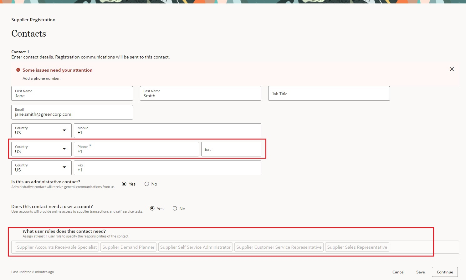

米国および見込みビジネス関連の担当者電話およびユーザー・ロールの構成
支払受取住所目的の構成
支払受取住所目的の構成
米国の見込みサプライヤの登録中に、ユーザーは担当者の電話番号を指定する必要があります。ユーザーは担当者のユーザー・アカウントを要求することを選択できますが、ユーザー・アカウントに割り当てられたロールは読取り専用であり、変更できません。
電話は必須で、ロールは担当者に対して読取り専用です

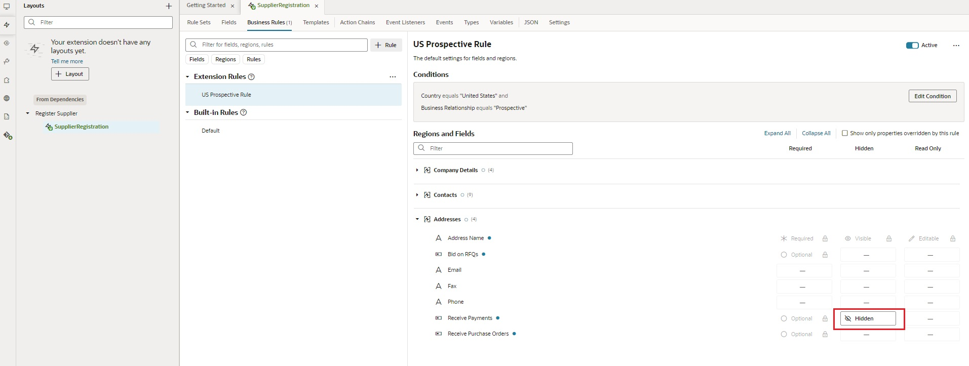

「住所」ページでは、「支払の受取」住所目的がページに表示されません。
削除済住所目的: 受入済支払
削除済住所目的: 受入済支払

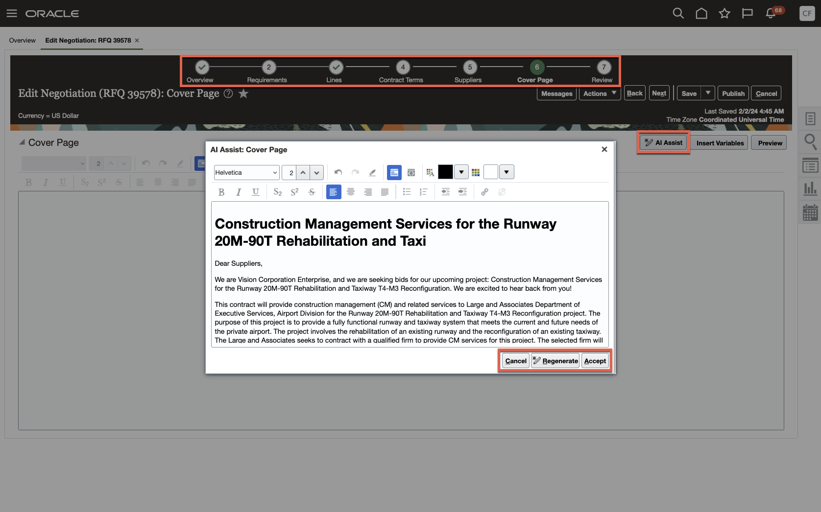

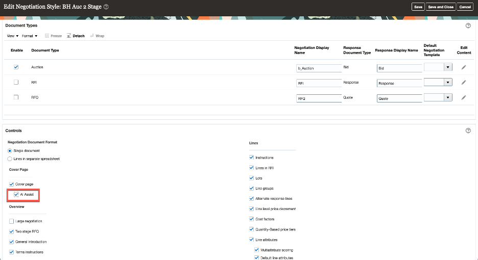

生成AIの使用によるネゴシエーション・カバー・ページの作成
生成人工知能(AI)を活用して、ネゴシエーションのカバー・ページ・テキストを作成します。タイトル、概要、品目カテゴリ、重要日付などの主要詳細を入力し、AI支援を使用してカバー・ページ・テキストを生成します。AIは、下書きネゴシエーションの情報を使用し、含めるコンテンツを提案して開始します。提案が気に入った場合は、レビューして受け入れることができます。そうでない場合は、受け入れる前または後にいつでも編集できます。また、ニーズに合ったコンテンツやフォーマットが見つかるまで、様々なコンテンツやフォーマットを再生成して探索するオプションも必要です。
この機能を有効にすると、レビュー前の最後のステップとして、カバー・ページの場所が右に移動します。
AI支援を使用したカバー・テキストの生成
AI支援を使用したカバー・ページ・テキストの生成
AI支援(生成AI)は、カバー・ページ・テキスト・オーサリングを行います。これにより、ネゴシエーションの作成および公開にかかる時間を短縮できます。
有効化のステップ
この機能を有効にするには、オプト・インUIを使用します。手順は、この文書の「新機能のオプションの取込み」の項を参照してください。
オファリング: 調達
「設定および保守」作業領域で、「ネゴシエーション形式の管理」タスクに移動します。

「ネゴシエーション形式の管理」ページで、既存のネゴシエーション形式のいずれかを選択して編集するか、新しいネゴシエーション形式を作成します。(事前定義済ネゴシエーション形式は編集できません。)
「コントロール」セクションの「カバー・ページ」で、「AI支援」チェック・ボックスを選択します。
ネゴシエーション形式のネゴシエーション管理
ヒントと考慮事項
ジェネレーティブAIを使用してネゴシエーション・カバー・ページを作成する場合は、これらを考慮してください。
  • 人工知能によって生成されたカバー・ページ・テキストの提示には誤りが含まれる場合があり、ネゴシエーションに追加する前にレビューする必要があります。
  • カバー・ページ・テキストの提示は、サプライヤを対象とする場合があり、最後に連絡先詳細のプレースホルダを備えています。これは、必要に応じて変更できます。
  • 可用性は、北米のみの顧客に限定されます。将来、追加の地理が使用可能になります。

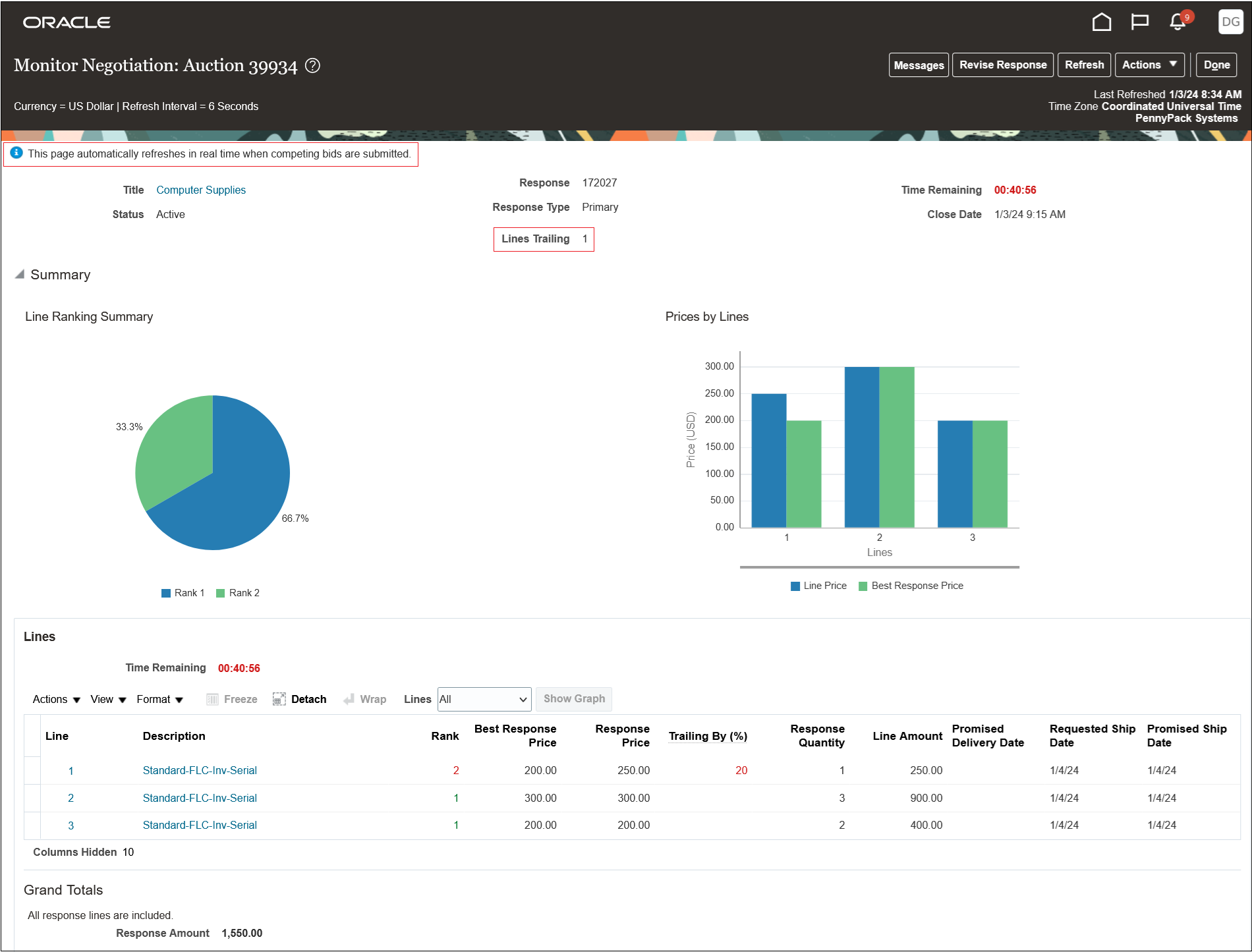

サプライヤのオークションをリアルタイムでリフレッシュ
サプライヤの「オークションのモニター」ページは、新規入札の発行時、または既存の入札の改訂時、失効時、あるいはその両方時にオークションの最後の時間に自動的にリフレッシュされるようになりました。リフレッシュ時に、サプライヤは入札を改訂するかどうかを決定するために、後続の明細の数が表示されます。
サプライヤのオークションのモニター・ページ
サプライヤは、ランクをリアルタイムで表示できるため、入札を獲得する機会が向上します。

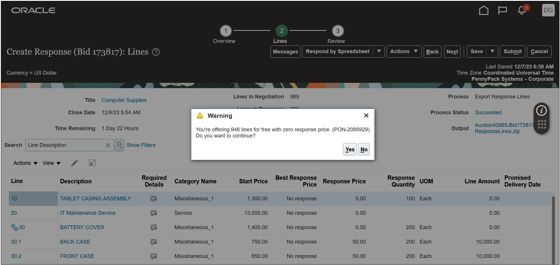

大型ネゴシエーションにおけるゼロ応答価格の許可
大型ネゴシエーションとは、非常に大量のネゴシエーションです。この更新により、サプライヤは大型ネゴシエーションへの応答時にゼロ価格を入力できます。これにより、サプライヤは、無償で品目を提供し、保証中の製品にサービスを提供できます。
サプライヤが0件の応答価格を入力
サプライヤが0件の応答価格を入力
バイヤーは、サプライヤの無料サービスを利用して、節約を改善できます。

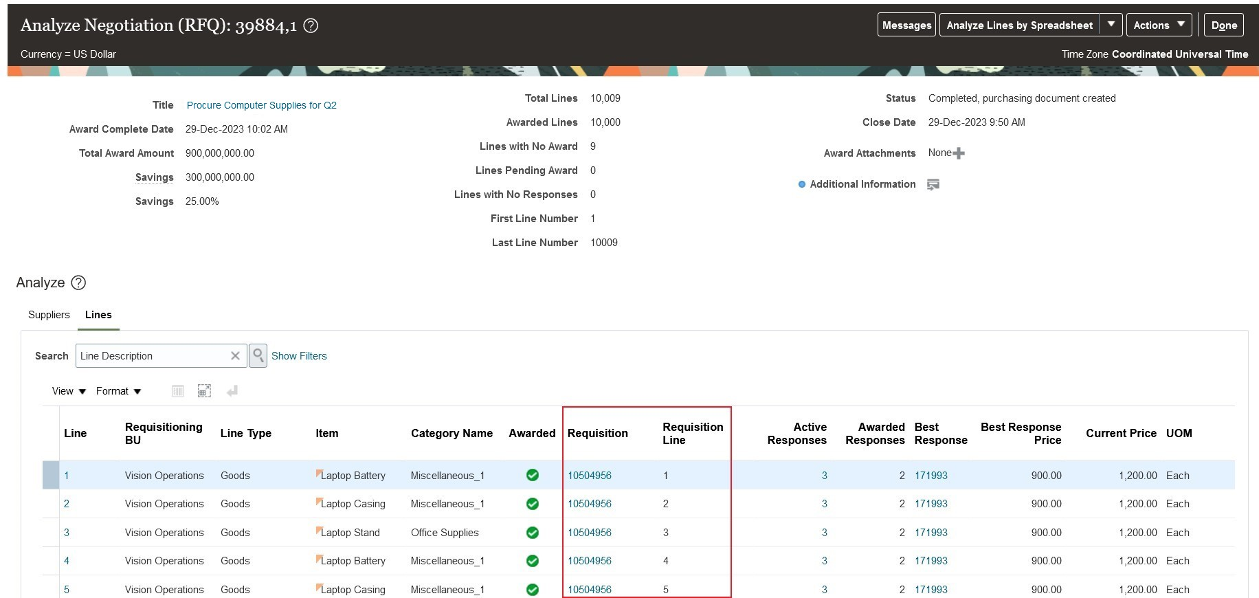

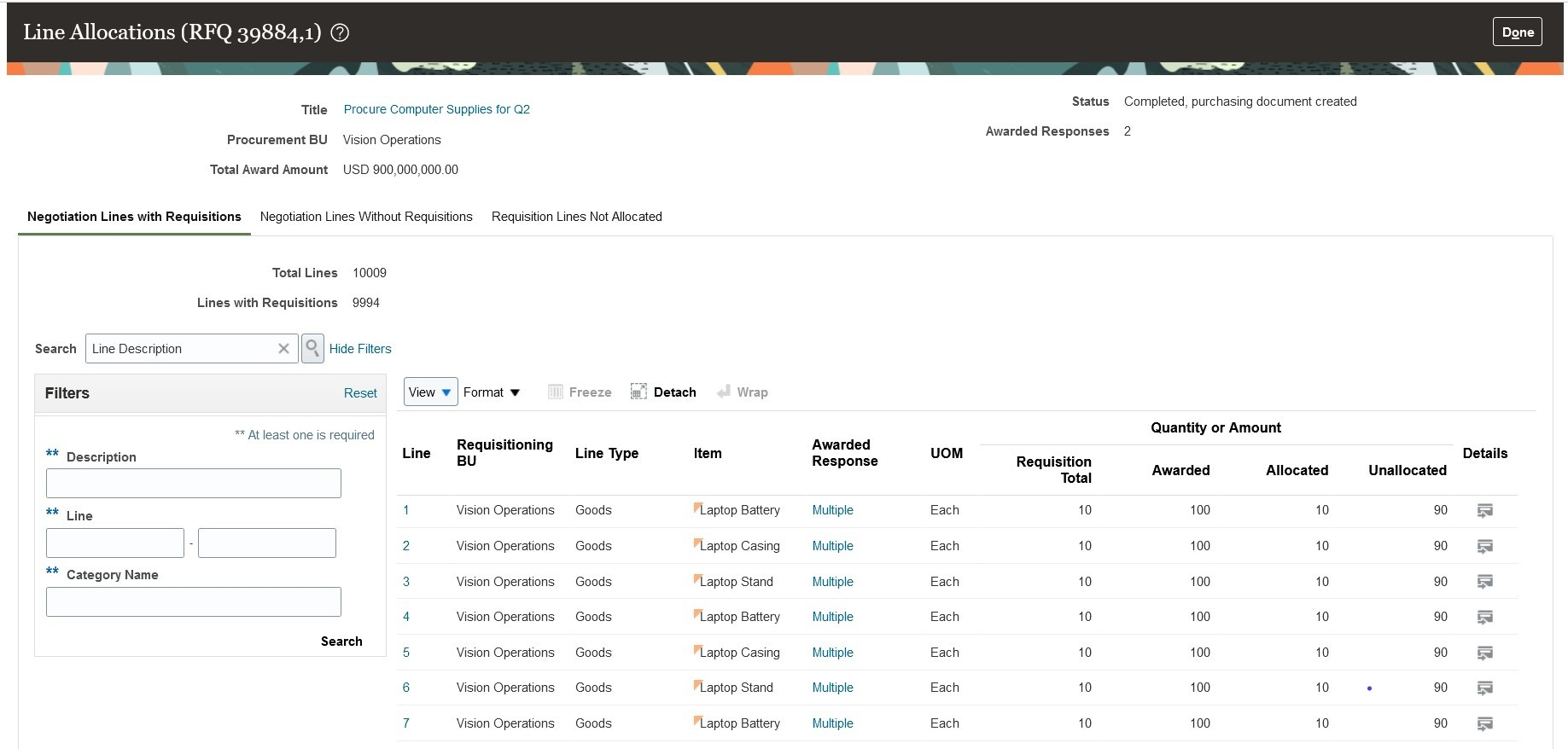

大型ネゴシエーションに購買依頼を追加
大型ネゴシエーション機能を使用して、数千の明細を含む購買依頼を処理できるようになりました。落札済明細は、バックグラウンド処理を使用して履行された購買文書および購買依頼に自動的に割り当てられます。
この機能を使用するには、次の手順を実行します。
  • 明細インポート・テンプレート(.XLSM)の各ネゴシエーション明細を関連付ける購買依頼番号と購買依頼明細番号を指定し、ファイルベースのデータ・インポート・プロセス(FBDI)を使用してインポートします。
  • サプライヤ応答は、バックグラウンド・プロセスを使用して取得、分析および落札されます。
  • 「購買文書の作成」バックグラウンド・プロセスの実行時に、落札数量が購買依頼需要を満たすために自動的に割り当てられます。
  • 購買文書を購買で作成する前に、明細割当の表示UIで購買依頼明細数量割当をレビューします。(「明細割当」ページが拡張され、3つのタブ・ビューにわたる明細検索がサポートされるようになりました。)
  • 「購買文書」バックグラウンド・プロセスを発行すると、購買依頼需要を満たす購買文書が作成されます。未割当の購買依頼明細数量は、プロセス購買依頼プールに戻されます。
ネゴシエーションの落札での購買依頼情報
ネゴシエーションの落札での購買依頼情報
明細割当の表示
明細割当の表示
複数のネゴシエーションを実行するかわりに、大量の購買依頼明細を1つのネゴシエーションで処理できるようになり、時間と労力を大幅に節約できます。

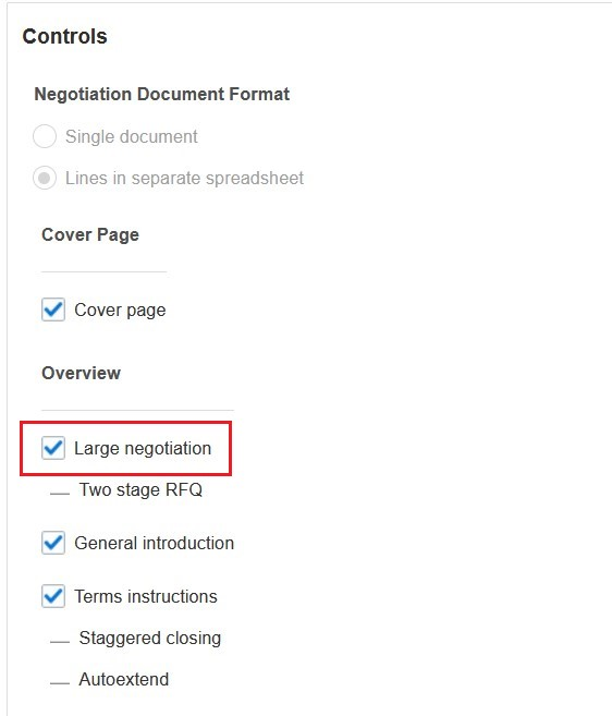

設定: ネゴシエーション形式
大型ネゴシエーション機能を有効にするには、「設定および保守」作業領域で「ネゴシエーション形式の管理」タスクに移動します。
  • オファリング: 調達
  • 機能領域: ソーシング
  • タスク: ネゴシエーション形式の管理
「管理」セクションの「概要」グループで、「大型ネゴシエーション」チェック・ボックスを選択します。
ネゴシエーション形式管理
ネゴシエーション形式管理

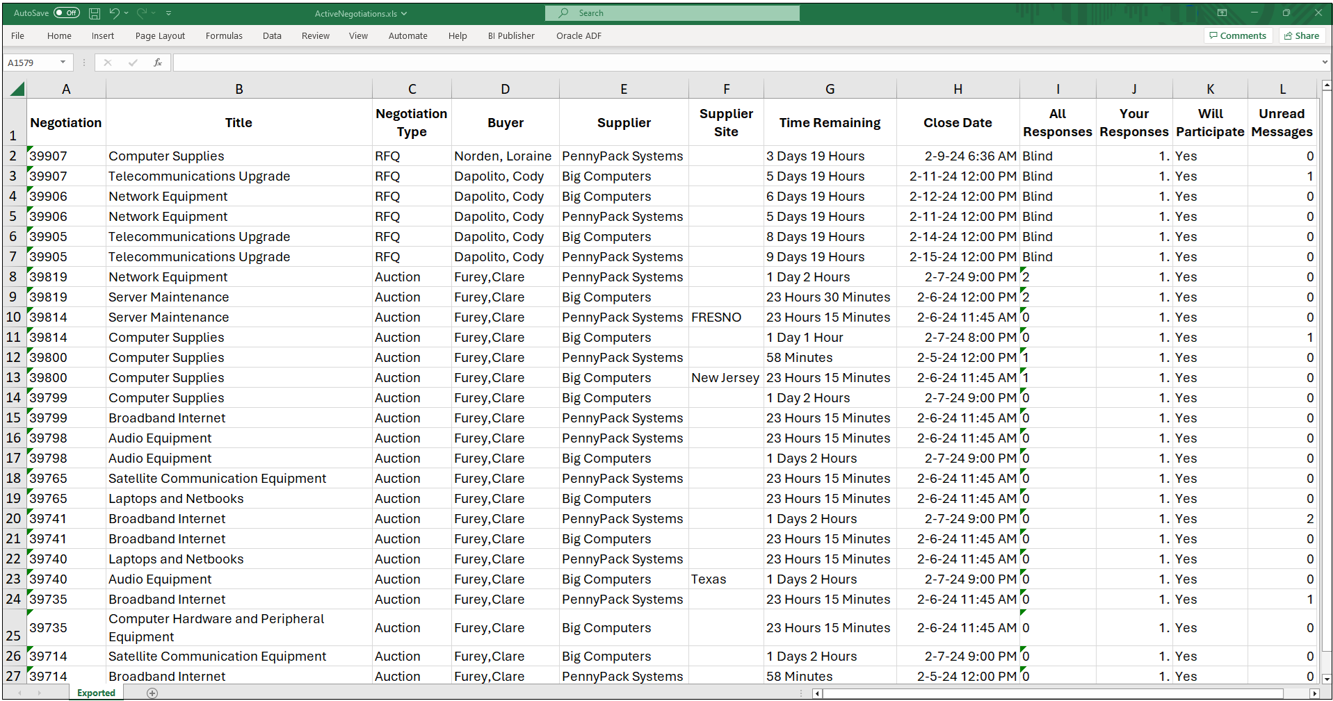

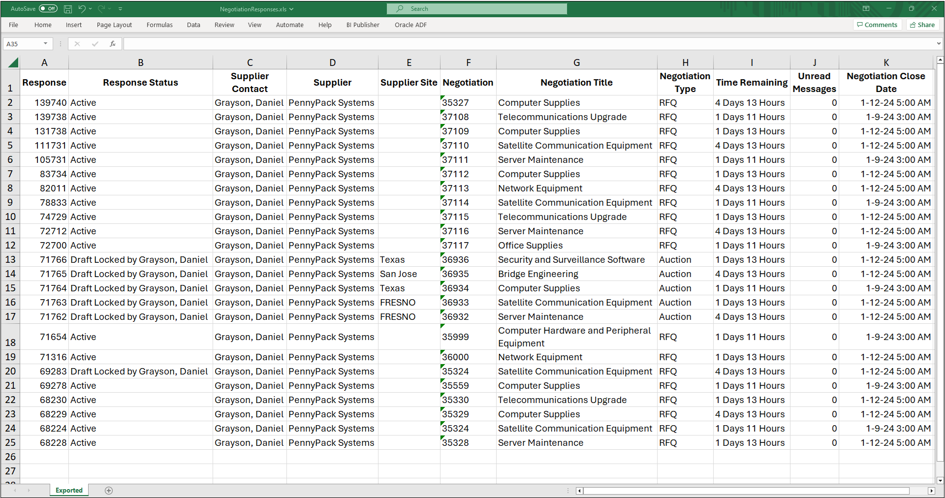

サプライヤ・ポータルで検索結果をExcelにエクスポート
サプライヤは、サプライヤ・ポータルからネゴシエーション検索結果および応答データをMicrosoft Excelスプレッドシート・ソフトウェアにエクスポートできるようになりました。
アクティブなネゴシエーションをExcelにエクスポート
ネゴシエーション応答をExcelにエクスポートします
ネゴシエーションのダウンロードは、サプライヤが過去の見積履歴の記録を保持するのに役立ちます。

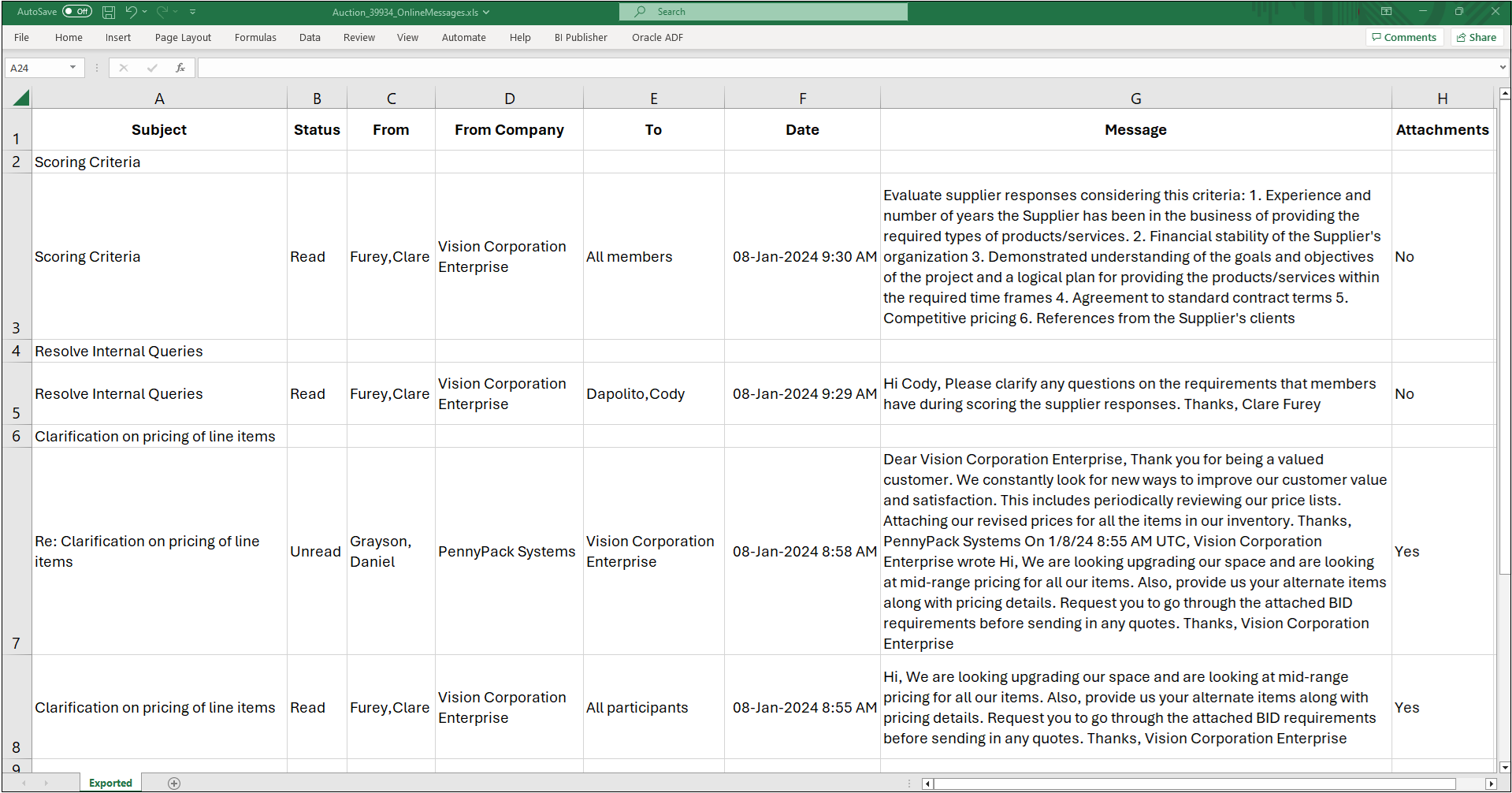

オンライン・メッセージをExcelにエクスポート
ネゴシエーション内のすべてのオンライン・メッセージをMicrosoft Excelにエクスポートしてオフラインでレビューし、ネゴシエーションまたは落札を承認のために送信するときに添付として追加できるようになりました。
メッセージのダウンロードは、カテゴリ・マネージャ、チーム・メンバーおよびサプライヤがオンライン会話の記録を保守するのに役立ちます。

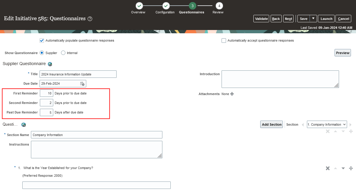

サーベイ・イニシアチブでサポートされているものと同じ自動質問リスト・リマインダを標準イニシアチブで利用できるようになりました。自動リマインダは、タッチレス認定機能を拡張し、追加の作業なしで応答率を向上させます。期日に基づいて、あらかじめ決められたスケジュールに従って、応答リマインダおよび期日超過通知を設定します。自動再適格化を使用すると、各サイクルでリマインダ・スケジュールが繰り越され、介入の必要性がさらに軽減されます。
自動リマインダを有効にするには、最初に応答期日を設定してから、応答者に最大3つの自動リマインダをスケジュールします。最初の2つのリマインダは期日以前に送信でき、最終リマインダは期日後に送信されます。これらの自動リマインダ通知はオプションです。次の例では、サプライヤ質問リストの応答期日は2024年2月29日です。次に、3つの自動リマインダが設定されます。3つの自動リマインダは、期日の10日前、期日の2日前、期日の5日後です。イニシアチブの例に内部質問が含まれている場合は、内部質問リストに別のリマインダ・スケジュールを設定できるように、別のリマインダ・フィールド・セットが表示されます。
イニシアチブの編集
イニシアチブの作成

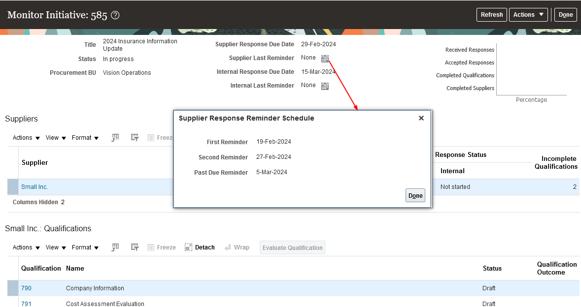

イニシアチブを起動した後、「イニシアチブのモニター」ページから自動リマインダ・スケジュールをレビューできます。また、応答リマインダを手動で送信することもできます。
イニシアチブのモニター
イニシアチブのモニター

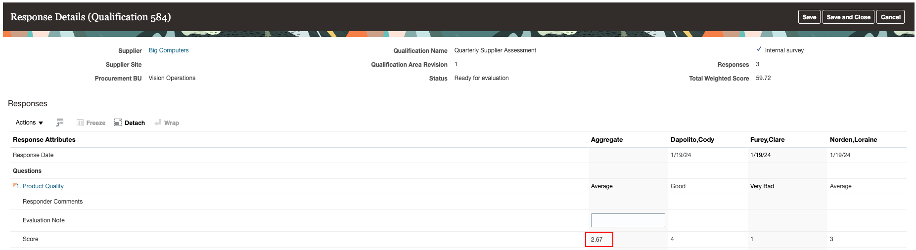

質問応答ごとに2桁の精度でスコアを計算します。拡張スコアリング精度により、複数のサーベイ応答からスコアを集約し、資格と評価結果を比較する際の精度が向上します。資格結果は端数処理された合計スコアによって導出されるため、サプライヤを比較するのは難しい場合があります。たとえば、2つのサプライヤが同じスコアで「適格」の結果を持つ場合があります。非丸めスコアを20進精度で使用して、改善されたトレンド分析でサプライヤを比較およびランク付けできるようになりました。
サーベイ資格を評価するときに、小数点以下2桁の集計スコアを表示できるようになりました。手動でスコア付けした質問に対して、同じ精度で集計スコアを入力することもできます。
追加精度の集計スコア
追加精度の集計スコア
質問の加重スコアの計算には、小数点以下2桁のスコアが使用されます。

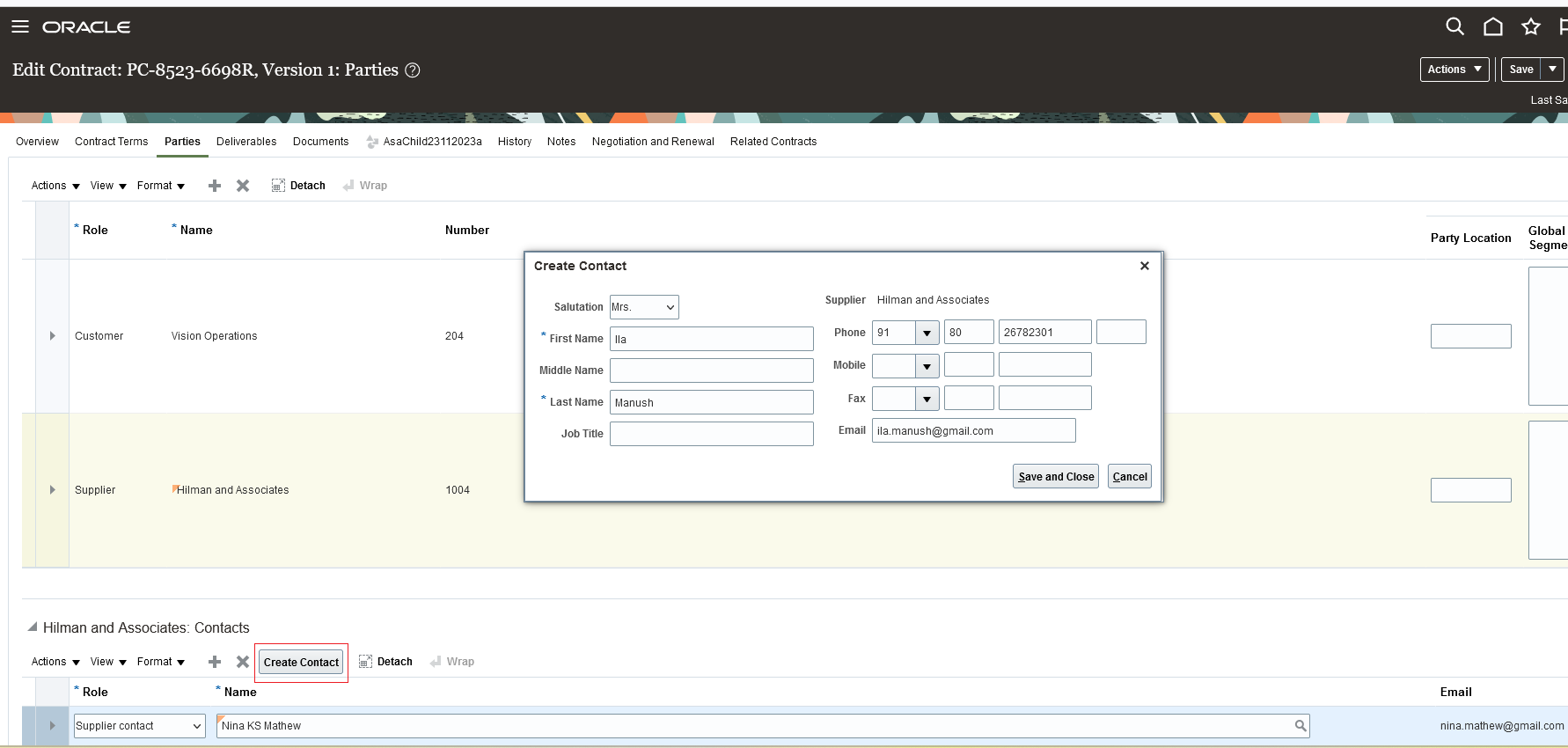

契約からのサプライヤ担当の作成
契約の「パーティ」タブでサプライヤ担当を作成できるようになりました。契約のオーサリング中に担当者を作成する機能は、契約作成プロセスを加速します。「担当者の作成」ボタンは、調達契約のサプライヤおよび他のサード・パーティ・ロールに対して使用可能です。
サプライヤ担当の作成
サプライヤ担当の作成
契約マネージャは、サプライヤ担当を作成するためにサプライヤ・マネージャに依存する必要はありません。契約UI内で担当者を作成できるため、契約オーサリング・プロセスの効率が向上し、契約作成のリード・タイムが短縮されます。

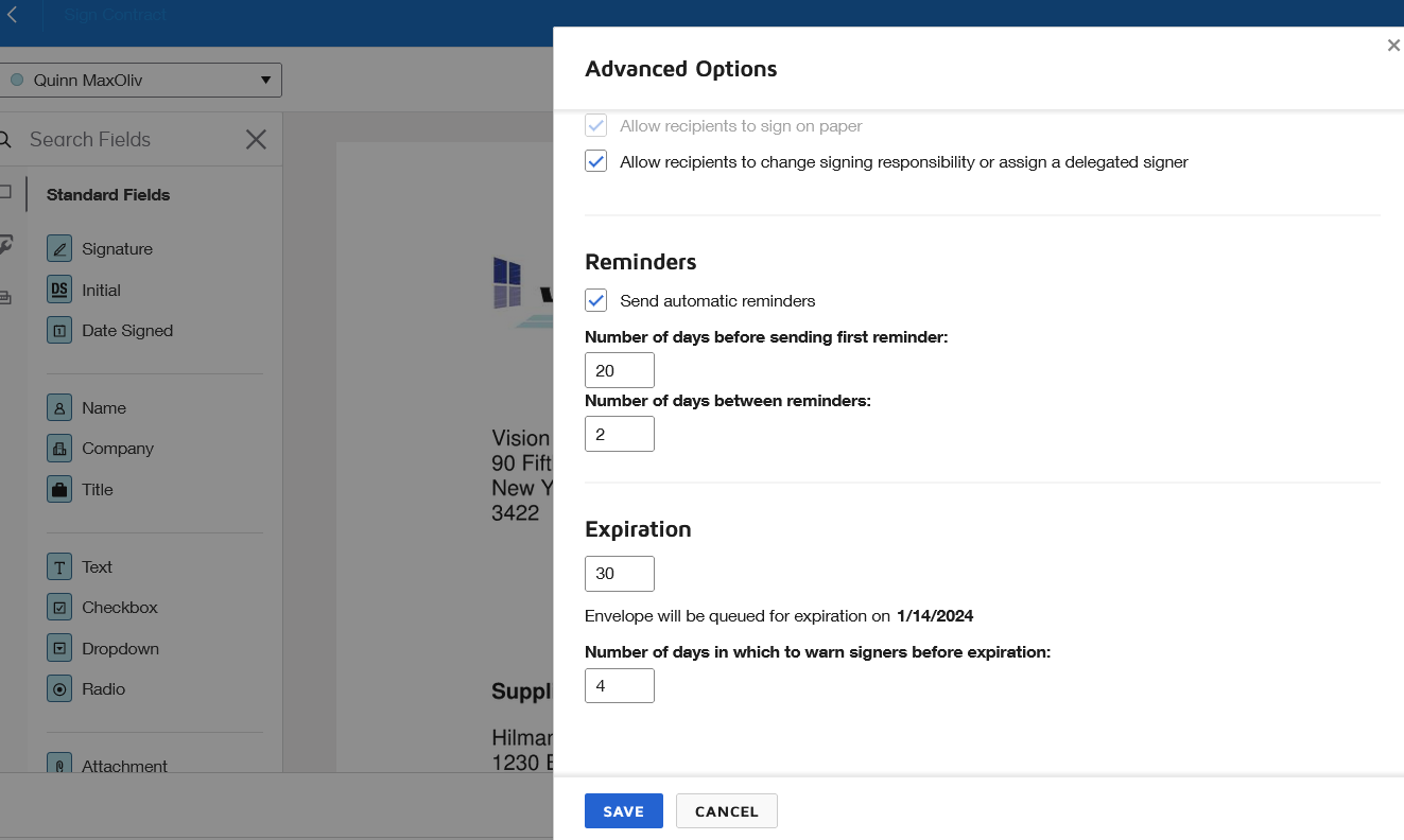

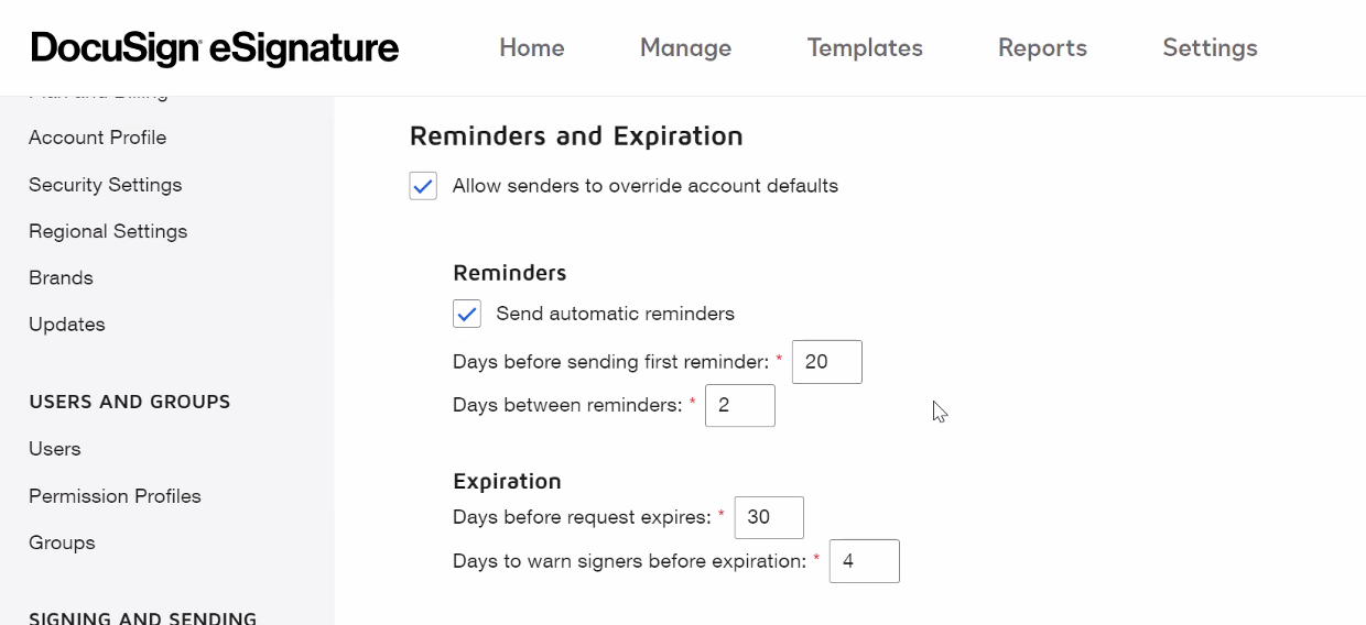

DocuSignアカウントからの契約エンベロープでの失効およびリマインダ設定の適用
DocuSignが電子署名プロバイダの場合は、DocuSignアカウントから契約エンベロープの失効および通知設定をデフォルト設定するオプションがあります。「電子署名の管理」UIで「アカウント・レベルのリマインダおよび失効設定の適用」チェック・ボックスが選択されている場合、署名のために送信される契約文書の値はデフォルト設定されます。このチェック・ボックスは、デフォルトでは選択解除されています。
DocuSignアカウント設定
DocuSignアカウント設定
契約文書リマインダおよび失効設定
契約文書リマインダおよび失効設定
値はすでにDocuSignアカウントからデフォルト設定されているため、すべての契約文書の失効およびリマインダ設定を入力する必要はありません。

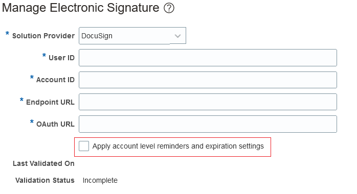

有効化のステップ
契約文書のアカウント・レベルのリマインダおよび失効設定を自動的にデフォルト設定するには、ソリューション・プロバイダDocuSignの「電子署名の管理」UIの「アカウント・レベルのリマインダおよび失効の適用」チェック・ボックスを選択します。
DocuSignの電子署名の管理
DocuSignの電子署名の管理
