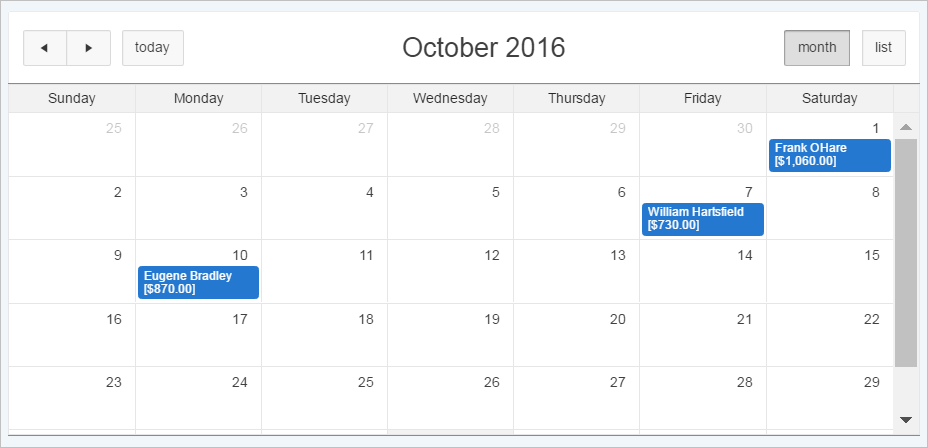

サンプル・カレンダ
サンプル・アプリケーション(「サンプル・データベース・アプリケーション」または「サンプル・カレンダ」アプリケーション)をインストールすることでサンプル・カレンダを表示できます。
次に、サンプル・データベース・アプリケーションからのサンプル・カレンダを示します。
このカレンダの機能は次のとおりです。
  • 前へ - 前月にナビゲートします。
  • 次へ - 翌月にナビゲートします。
  • 月 - すべての順序の月次ビューを表示します。
  • リスト - すべての順序のリストを表示します。
