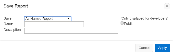

  5. 開発者には、次の「レポートの保存」ダイアログが表示されます。
    「レポートの保存」で、次の項目を指定します。
    1. 保存: 「名前付きレポートとして保存」を選択します。
    2. 名前: レポートの名前を入力します。
    3. パブリック: レポートをすべてのユーザーが表示できるようにするには、このチェック・ボックスを選択します。レポートをプライベートにするには、このチェック・ボックスの選択を解除します。
      ヒント:
      「パブリック」チェック・ボックスは、「パブリック・レポートの保存」レポート属性を有効にしている場合にのみ表示されます。
    4. 説明: 説明を入力します(オプション)。
    5. 「適用」をクリックします。

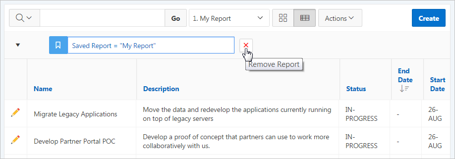

パブリックまたはプライベートの対話モード・レポートの削除
パブリックまたはプライベートの対話モード・レポートを削除するには、次のステップを実行します。
  1. レポートを開発者として実行します。
  2. レポート名のリンクの横にある「レポートの削除」アイコンをクリックします。
  3. 「適用」をクリックします。
