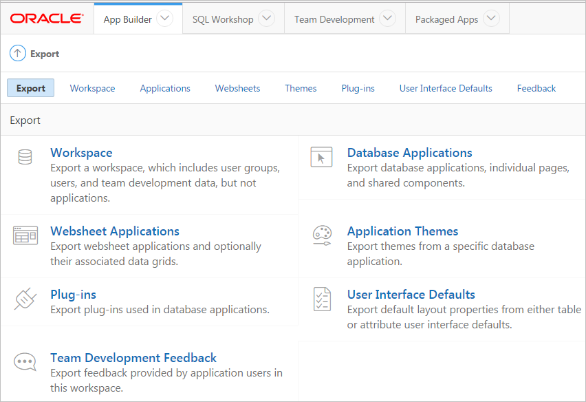

エクスポート・ページについて
アプリケーション定義およびすべての関連ファイルをエクスポートするには、エクスポート・ページの上部にある次のタブを使用します。「エクスポート」、「ワークスペース」、「アプリケーション」、「Webシート」、「テーマ」、「プラグイン」、「ユーザー・インタフェースのデフォルト値」および「フィードバック」。
