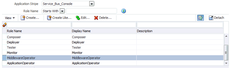

  1. 管理者のアカウント(例: weblogic_soa)を使用してFusion Middleware Controlにサインインして、アプリケーションのホーム・ページに移動します。
    これらは、最初にドメインを構成し、Oracle WebLogic Server管理ユーザー名(通常weblogic_soa)とパスワードを作成したときに作成した資格証明です。
  2. 「WebLogicドメイン」メニューから、「セキュリティ」→「アプリケーション・ロール」を選択します。
  3. 製品固有のアプリケーション・ロールごとに、「アプリケーション・ストライプ」ドロップダウン・メニューから対応するアプリケーション・ストライプを選択します。
  4. 「アプリケーション・ロールの検索」アイコン検索アイコンをクリックして、ドメインで利用できるすべてのアプリケーション・ロールを表示します。
  5. エンタープライズ・デプロイメントの管理グループに追加するアプリケーション・ロールの行を選択します。
  6. 「編集」アイコンアプリケーション・ロールの「編集」アイコンをクリックして、ロールを編集します。
  7. 「アプリケーション・ロールの編集」ページの「追加」アイコンアプリケーション・ロールの「追加」アイコンをクリックします。

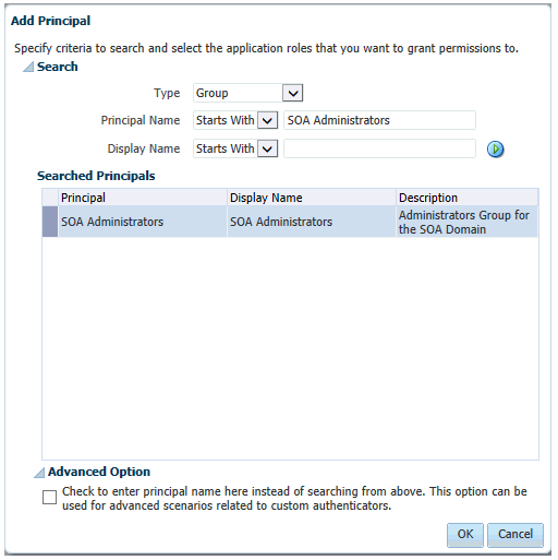

  8. 「プリンシパルの追加」ダイアログ・ボックスで、「タイプ」ドロップダウン・メニューから「グループ」を選択します。
  9. 「プリンシパル名」の「次で始まる」フィールドにグループ名(SOA Administratorsなど)を入力し、右矢印をクリックして検索を開始して、エンタープライズ・デプロイメントの管理者グループを検索します。
  10. 検索結果で管理者グループを選択し、「OK」をクリックします。
  11. 「アプリケーション・ロールの編集」ページで、「OK」をクリックします。
