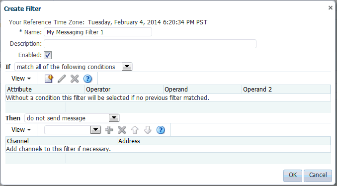

2.6.5.4.2 メッセージング・フィルタの作成
メッセージング・フィルタを作成するには:
「作成」をクリックします。
図2-14に示すように、「フィルタの作成」ダイアログ・ボックスが表示されます。
次の情報を指定します。
フィルタ名: メッセージング・フィルタの名前
説明: (オプション)メッセージング・フィルタの説明
有効: デフォルトでは、このオプションが選択されています。このフィルタをメッセージ処理に使用しない場合は、選択を解除します。
「次のすべての条件に一致」オプションまたは「次の条件のいずれかと一致」オプションを選択して、通知がすべての条件を満たす必要があるのか、それともいずれかの条件なのかを選択します。
「作成」をクリックします。
次のように、「条件の作成」ダイアログ・ボックスでフィルタ条件を定義します。
リストから属性を選択します。
リストから「isEqual」などの演算子を選択します。
テキスト・ボックスに、条件の値を入力します。
「OK」をクリックして、条件をリストに追加します。
このステップを繰り返してフィルタ条件をさらに追加します。フィルタ条件を削除するには、「削除」をクリックします。
「アクション」セクションで、次のメッセージング・オプションから選択します。
メッセージを送信しない: すべてのチャネルにメッセージを送信しません。
最初の使用可能なチャネルに送信: 1つのメッセージの送信に成功するまで、アドレス・リスト内のチャネルに対してメッセージをシリアルに送信します。つまり、現在のチャネルが失敗ステータスを返すと、次のチャネルへの送信が実行されます。
選択したすべてのチャネルに送信: アドレス・リストに指定されているすべてのチャネルにメッセージを送信します。
配信チャネルを設定するには、「通知チャネルの追加」リストからチャネルを選択し、「追加」をクリックします。チャネルを削除するには、「削除」をクリックします。
上/下矢印を使用してチャネルに優先度を付けます。「最初の使用可能なチャネルに送信」を選択すると、最上位のチャネル(使用可能な場合)がフィルタ基準に一致したメッセージを受信します。
「OK」をクリックします。
メッセージング・フィルタが「メッセージング・フィルタ」領域に表示されます。この「メッセージング・フィルタ」領域では、チャネルを編集したり、削除することができます。フィルタを作成せずにダイアログを閉じる場合は、「取消」をクリックします。
