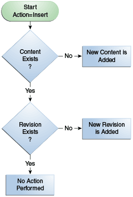

挿入アクションでは、新規ファイルをコンテンツ・サーバー・リポジトリにチェックインします。図1は、挿入アクションを示しています。
挿入の要件
次の表では、挿入アクションが正常に動作するために必要なフィールドが定義されています。
ノート:
バッチ・ロードされたリビジョンは、アクティブ・ワークフローの基準を満たしている場合でも、ワークフローを入力しません。
挿入の例
次のコード・フラグメントは、ファイルを挿入するためのバッチ・ロード・ファイルの構文を示しています。次の例では、2つのファイル・レコードがあります。
最初のファイル・レコードには、すべての必須フィールドおよびアクション文Action=insertが含まれています。2番目のファイル・レコードには、次の必須フィールドが示されていません: dDocType、dDocAuthorまたはdSecurityGroup。ただし、これらの項目の情報は、前のレコードから引き継がれます。また、2番目のレコードではアクションが指定されていないため、挿入アクションが継承されます。そのため、コンテンツID HR003が存在しない場合、このファイルは挿入されます。ただし、このコンテンツIDが存在する場合、アクションは更新ではなく挿入であるため、これは挿入されません。

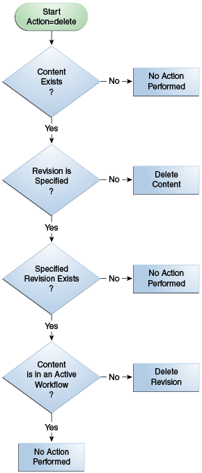

バッチ・ロードの削除アクションについて
削除アクションでは、既存のファイルの1つまたはすべてのリビジョンを、コンテンツ・サーバー・リポジトリから削除します。指定したコンテンツID (dDocName)がコンテンツ・サーバー・データベースに存在しない場合、アクションは実行されません。図2は、削除アクションを示しています。

削除の例
次の例は、ファイルを削除するためのバッチ・ロード・ファイルの構文を示しています。次の例では、2つのファイル・レコードがあります。最初のファイル・レコードは、コンテンツID HR001のすべてのリビジョンを削除します。2番目のファイル・レコードは、コンテンツ・アイテムHR002のリビジョン2を削除します。

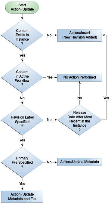

バッチ・ロードの更新アクションについて
更新アクションでは、既存のコンテンツ・アイテムを更新します。ファイル・レコードに存在する項目およびシステムに存在するコンテンツに応じて、次のアクションのうちの1つが発生します。
次のシナリオのうち1つが発生すると、新規リビジョンが作成されます。
シナリオ コンテンツID (dDocName) リビジョン(dRevLabel) バッチ・ロード・ファイル内のリリース日(dInDate)
シナリオ1 コンテンツ・サーバー・インスタンスに存在します。 バッチ・ロード・ファイルで指定されません。 システム内のファイルの最新リビジョンのリリース日の後。
シナリオ2 コンテンツ・サーバー・インスタンスに存在します。 バッチ・ロード・ファイルで指定されますが、コンテンツ・サーバー・インスタンスに存在しません。 システム内のファイルの最新リビジョンのリリース日の後。

更新の例1
この例では、次のメタデータを持つ2つのファイルがすでにシステムにチェックインされていることを前提としています。
最初のファイル・レコードであるコンテンツID HR001は、システムに存在しますが、バッチ・ロード・ファイルで指定されたリビジョン(dRevLabel)がありません。そのため、バッチ・ローダーは、バッチ・ロード・ファイルに指定されたリリース日と、システム内の最新リビジョンのリリース日を比較します。1999年2月20日は1998年9月26日より後であるため、HR001の新規リビジョン2が追加されます。
2番目のファイル・レコードであるコンテンツID HR002は、システムに存在し、リビジョン(dRevLabel)が指定されていますが、リビジョン3がシステムに存在しません。そのため、HR002の新規リビジョン3が追加されます。

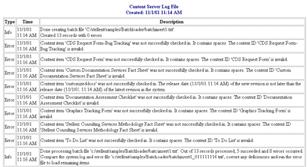

バッチ・ロード・エラーの修正
バッチ・ロード中に発生したエラーを修正するには:
  1. 「管理」、「ログ・ファイル」、「Content Serverログ」の順に選択します。
  2. コンテンツ・サーバーのログ・ファイルで、Type列のErrorという語句を調べます。
  3. 説明を読んで、問題を判別します。
  4. 次のファイルのうちの1つで、エラーを修正します。
    • バッチ・ロード・ファイル。
    • 失敗したコンテンツのエラー・ファイル。(このオプションは、「バッチ・ローダー」ウィンドウでそれが有効になっている場合にのみ使用できます。) エラー・ファイルは、バッチ・ロード・ファイル名にいくつかの数字が追加された名前で、バッチ・ロード・ファイルと同じディレクトリにあります。
      ノート:
      バッチ・ロード・ファイル全体が返される場合、すでにチェックインされたコンテンツ・アイテムは、通常は失敗します。これが発生するのは、既存のコンテンツ・アイテムのリリース日が挿入しようとするものと同じになるためです。
