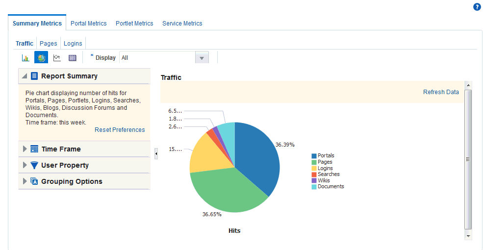

WebCenterトラフィック
「WebCenterトラフィック」タスク・フローは、ポータル内の一般的なイベントのサマリー・ビューを表示します。このタスク・フローを使用して、アプリケーション全体のイベント(ポータル・ビュー、ページ・ビュー、ポートレット・ビュー、ログイン、検索数、wikiビュー、ブログ・ビュー、ディスカッション・フォーラム・ビューおよびドキュメント・ビュー)を追跡します。詳細は、『Oracle WebCenter Portalでのポータルの構築』のWebCenterトラフィックを参照してください。

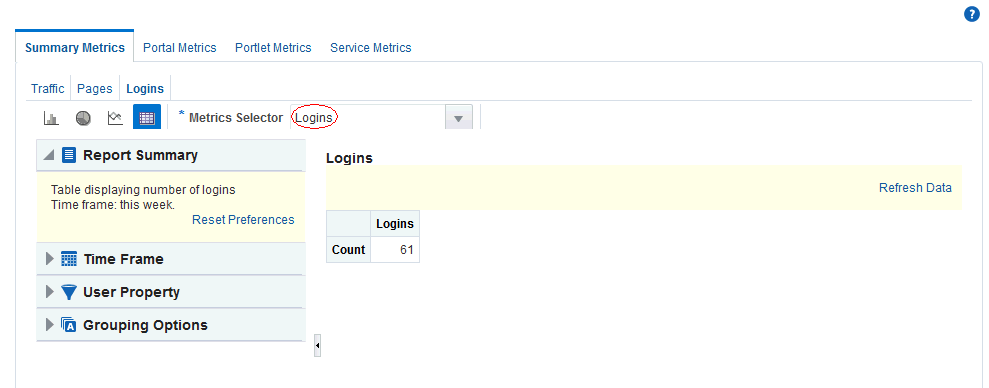

ログイン・メトリック(システム管理者)
「ログイン」タスク・フロー(図2)は、ユーザーがWebCenter Portalにログインした回数をレポートします。
このタスク・フローを使用すると、ポータルへのログインの合計回数および一意のユーザーがWebCenter Portalにログインした回数がわかります。

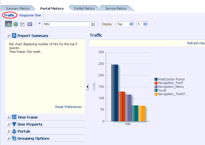

ポータル・トラフィック(システム管理者)
「ポータル・トラフィック」タスク・フロー(図3)は、個々のポータルの使用状況情報(ページ・ヒット数、一意のユーザー数、一意の訪問数(同じWebCenter Portalセッション中の同じポータル内での複数の連続したページ・ビューは1回の訪問として処理))を表示します。
このタスク・フローを使用すると、最も人気のあるポータル(上位)および最も人気のないポータル(下位)がすぐにわかります。データをフィルタ処理して、特定のポータルのみを表示するかまたはすべてのポータルを表示できます。
ノート: ホーム・ポータルはデータに含まれていません。

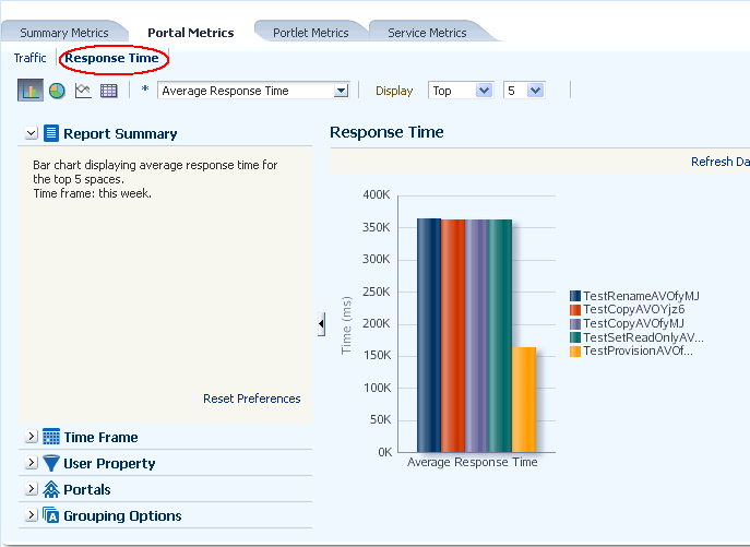

ポータル・レスポンス時間(システム管理者)
「ポータル・レスポンス時間」タスク・フロー(図4)は、指定した期間の個々のポータルのページ・パフォーマンス情報(平均、最小および最大のレスポンス時間)を表示します。このタスク・フローを使用すると、最も遅いポータル(下位)および最も速いポータル(上位)がすぐにわかります。データをフィルタ処理して、特定のポータルのみを表示するかまたはすべてのポータルを表示できます。

「ポートレット・レスポンス時間」タスク・フローは、個々のポートレットのパフォーマンス情報(平均、最小および最大のレスポンス時間)を表示します。このタスク・フローを使用すると、最も遅いポートレット(下位)および最も速いポートレット(上位)がすぐにわかり、パフォーマンス・データを比較できます。ページ・パフォーマンスと最も遅いポートレットには直接の関係があることが多いため、ポートレット・レスポンス時間は重要です。ポータル内での低パフォーマンスをトラブルシューティングする際、最もパフォーマンスが悪いポートレットを特定することが重要です。データをフィルタ処理して、特定のポートレットのみを表示するかまたはすべてのポートレットを表示できます。同様に、ポータルを基準にポートレットのデータをフィルタ処理できます。詳細は、『Oracle WebCenter Portalでのポータルの構築』のポートレット・レスポンス時間(管理者)を参照してください。
ポートレット・インスタンス・レスポンス時間(管理者)
「ポートレット・インスタンス・レスポンス時間」タスク・フローは、個々のポートレット・インスタンスのパフォーマンス情報(平均、最小および最大のレスポンス時間)を表示します。同じポートレットが複数のページに表示される場合は、各配置がポートレット・インスタンスとして考慮されます。
このタスク・フローを使用すると、最も遅いポートレット・インスタンス(下位)および最も速いポートレット・インスタンス(上位)がすぐにわかり、パフォーマンス・データを比較できます。データをフィルタ処理して、特定のポートレット・インスタンスのみを表示するかまたはすべてのポートレット・インスタンスを表示できます。同様に、ポータルを基準にポートレットのデータをフィルタ処理できます。詳細は、『Oracle WebCenter Portalでのポータルの構築』のポートレット・インスタンス・レスポンス時間(管理者)を参照してください。

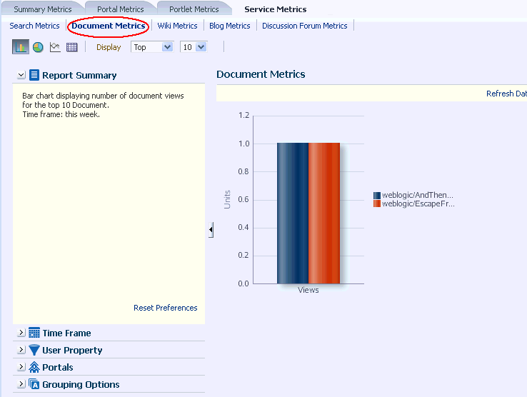

ドキュメント・メトリック(システム管理者)
「ドキュメント・メトリック」タスク・フロー(図5)は、ドキュメントのアクセス頻度を追跡します。このタスク・フローを使用すると、最も人気のあるドキュメント(上位)および最も人気のないドキュメント(下位)がすぐにわかります。データをフィルタ処理して、特定のポータルのみを表示するかまたはすべてのポータルを表示できます。
ノート: ホーム・ポータルのドキュメントはこのレポートには含まれません。
ノート: 同じ名前で2つの異なるドキュメントがある場合は、2つの個別のドキュメントとみなされます。このメトリックにはコンテキストの親フォルダが含まれています。

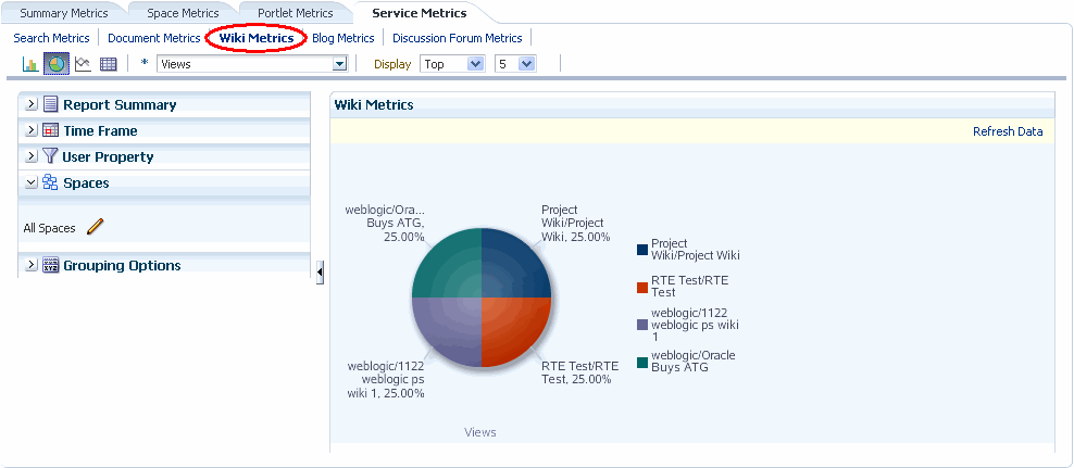

Wikiメトリック(システム管理者)
「Wikiメトリック」タスク・フロー(図6)は、WebCenter Portal内でのwikiのアクセス頻度を追跡します。このタスク・フローを使用すると、最も人気のあるwiki(上位)および最も人気のないwiki(下位)がすぐにわかります。データをフィルタ処理して、特定のポータルのみを表示するかまたはすべてのポータルを表示できます。

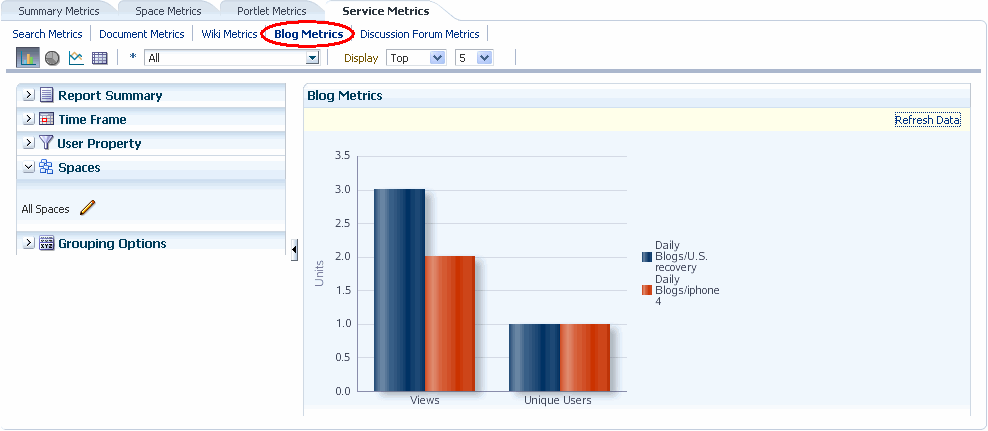

ブログ・メトリック(システム管理者)
「ブログ・メトリック」タスク・フロー(図7)は、WebCenter Portal内でのブログのアクセス頻度を追跡します。このタスク・フローを使用すると、最も人気のあるブログ(上位)および最も人気のないブログ(下位)がすぐにわかります。データをフィルタ処理して、特定のポータルのみを表示するかまたはすべてのポータルを表示できます。

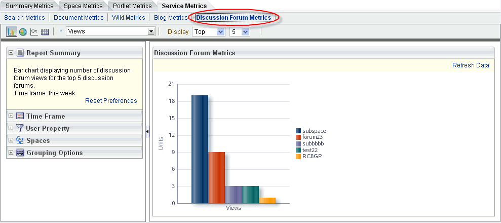

ディスカッション・フォーラム・メトリック(システム管理者)
「ディスカッション・フォーラム・メトリック」タスク・フロー(図8)は、WebCenter Portal内のディスカッション・フォーラムを追跡します。このタスク・フローを使用すると、最も人気のあるディスカッション(上位)および最も人気のないディスカッション(下位)がすぐにわかります。データをフィルタ処理して、特定のポータルのみを表示するかまたはすべてのポータルを表示できます。

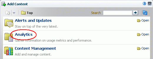

分析タスク・フローのページへの追加
分析タスク・フローをページに追加するプロセスは、他のタスク・フローと同じです(詳細は、『Oracle WebCenter Portalでのポータルの構築』のポータルへの分析の追加を参照)。このプロセスは、リソース・カタログでこれらのタスク・フローを検索する場合のみ異なります。すべての分析タスク・フローは「分析」フォルダにあります。
ノート: 分析タスク・フローをポータルのページに追加すると、すべてのポータルの情報ではなくそのポータルの情報のみが表示されます。

WebCenterトラフィック: 「ポータル」、「ページ」、「ポートレット」、「ログイン」、「検索」、「Wiki」、「ブログ」、「ディスカッション・フォーラム」、「ドキュメント」

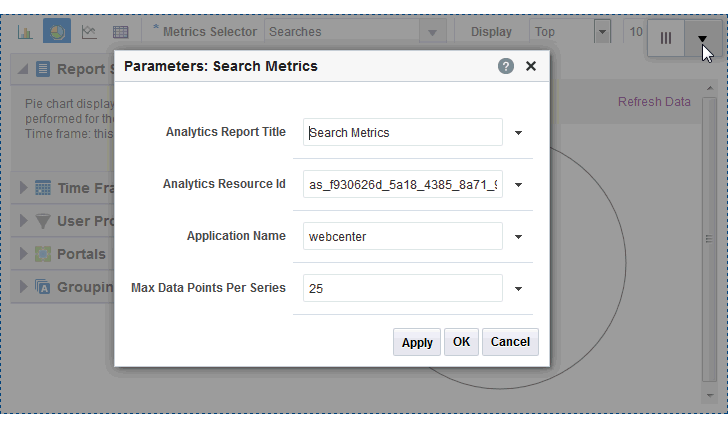

分析タスク・フローのプロパティの設定
分析サービス・タスク・フローには関連するプロパティがあり、十分な権限を持つユーザーは、タスク・フローの「処理の表示」メニューを介してアクセスできます。たとえば、「パラメータ」を選択し、「パラメータ」ダイアログを表示します(図11)。
次の各項では、分析サービス・タスク・フローのプロパティについての情報を提供し、タスク・フロー・パラメータについて説明します。
ページを編集した場合、タスク・フローをクリックすると、「処理の表示」メニューが分析タスク・フローのツールバーに表示されます。「処理の表示」メニューでは、プロパティ・ダイアログ(「パラメータ」、「アクセス」、「表示オプション」、「スタイル」および「コンテンツ・スタイル」)へのアクセスを提供します。
- パラメータによって、デフォルトのタスク・フロー・コンテンツが制御されます。各パラメータの詳細は、「分析サービス・タスク・フローのパラメータ」を参照してください。パラメータをイベントに結び付けたり、パラメータを使用してタスク・フローとページ・パラメータおよびページ定義変数を簡単に結び付けることができます。詳細は、『Oracle WebCenter Portalでのポータルの構築』のページ、タスク・フロー、ポートレットおよびUIコンポーネントの関連付けを参照してください。
表45-2では、分析サービス・タスク・フロー固有のパラメータについて説明しています。
表45-2 分析タスク・フローのパラメータ
| パラメータ | 説明 |
Analytics Report Title |
分析データの上に表示される表示タイトルを指定します。 ノート:
Analytics Resource Id |
MDSのタスク・フロー・インスタンスのユーザー・カスタマイズ/アプリケーション・カスタマイズを格納するために使用するMDSドキュメントを指定します。 警告: この値を編集しないでください。 |
Application Name* |
分析データを表示するWebCenter Portalアプリケーションを指定します。WebCenter Portalの場合は常に 分析データベースを使用すると、複数のアプリケーションからのイベント・データを格納できるため、表示するアプリケーション・データを識別するためにこのパラメータが必要です。 省略すると、タスク・フローは、サポートされているすべてのWebCenter Portalアプリケーションの分析データを表示します。 |
Max Data Points Per Series |
棒グラフまたは折れ線グラフに表示されるデータ・ポイントの最大数を指定します。デフォルト値は25です。有効な値は1から1000までです。 ノート: データ点の数を増やすと、レポートのレンダリングにかかる時間が増える場合があります。 |
