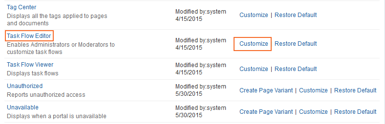

  2. 「タスク・フロー・エディタ」システム・ページの横にある「カスタマイズ」リンク(図1)をクリックして、ページ・エディタの「構造」ビューでこれを開きます。

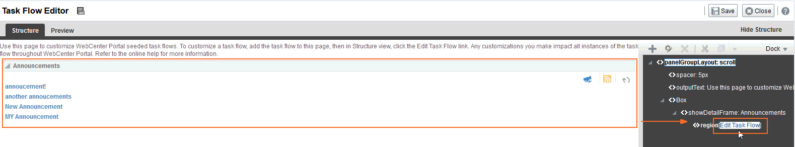

  3. 編集するタスク・フローを「タスク・フロー・エディタ」ページ(図2)に追加します。
    1. ページ上をクリックして、そのページをアクティブ化します。
    2. 「選択したコンポーネントにコンテンツを追加」アイコン(右ツールバーの「追加」アイコン)をクリックします。
      「コンテンツの追加」ダイアログが開きます。
    ページにタスク・フローを追加する方法は、リソース・カタログの他のコンポーネントを追加する方法と同じです。詳細は、『Oracle WebCenter Portalでのポータルの構築』のページへのコンポーネントの追加を参照してください。
  4. カスタマイズするタスク・フローの横にある「タスク・フローの編集」リンクをクリックします(図2)。
  5. 「タスク・フローの編集を確認」ダイアログで、「編集」をクリックします。

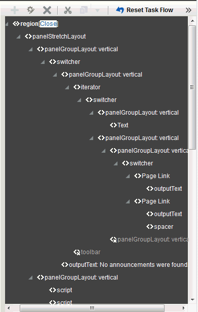

    「構造」ビューが編集中のタスク・フローのソース・コード階層にズームインします(図3)

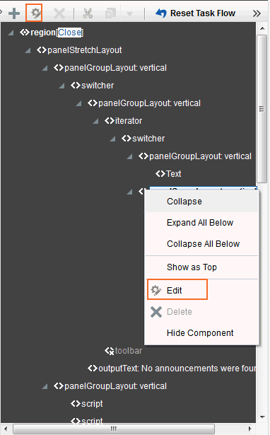

  6. タスク・フロー要素のプロパティを設定するには、タスク・フロー要素を「タスク・フロー・エディタ」でクリックし、「regionのプロパティの表示」アイコンをクリックします。または、「region」を右クリックし、「編集」を選択します(図4)。

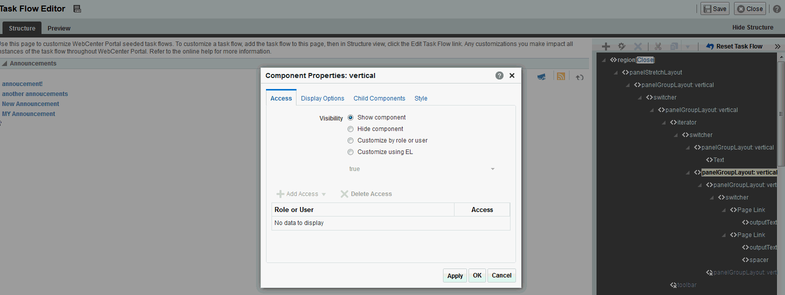

    「コンポーネント・プロパティ」ダイアログが開きます(図5)。
  7. 要素のプロパティの変更を行います。編集しているコンポーネントのパラメータの説明を表示するには、「ヘルプ」アイコンをクリックします
    ノート: 1つの要素の変更は、現在のスコープ内のタスク・フローにあるすべての類似の要素に影響することに注意してください。たとえば、フォルダ名で使用するフォントの変更は、選択したインスタンスのみではなくスコープ内すべてのフォルダ名に影響します。
  8. 「適用」をクリックし、変更の結果を表示します。「OK」をクリックして変更を保存し、ダイアログを終了します。

  2. 「タスク・フロー・エディタ」システム・ページの横にある「カスタマイズ」リンク(図6)をクリックして、ページ編集モードでこれを開きます。
