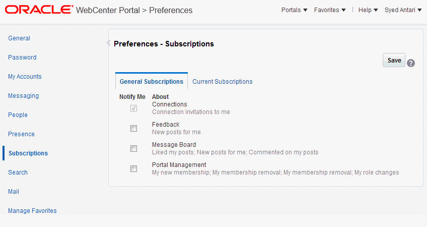

デフォルトのサブスクリプション・プリファレンスの設定
WebCenter Portalユーザーは、WebCenter Portalの「プリファレンス」ダイアログで各自のサブスクリプション・プリファレンスを設定します。その前に、WebCenter Portal管理者がデフォルト値を設定し、すべてのユーザーが使用できるアプリケーションレベルのサブスクリプション・オプションを指定して、それらが変更可能かどうかを決定できます。
この項では、サブスクリプションのデフォルトの概要を示し、そのデフォルト値の設定ステップについて説明します。
この項では、次の内容について説明します。
サブスクリプションのデフォルトについて
管理者レベルのサブスクリプション・プリファレンスは、カスタムXMLファイルで設定します。このファイルを作成して、あらかじめ用意されているファイル(notification-service-settings.xml)のかわりに使用します。カスタムXMLファイル内の設定は、ユーザーがWebCenter Portalのサブスクリプション・プリファレンスで使用可能なアプリケーションレベルのサブスクリプション設定と類似しています(詳細は、『Oracle WebCenter Portalでのポータルの使用』のアプリケーション、ポータルおよびオブジェクトへのサブスクライブを参照。)
各設定には次の3つの属性があります。
これらの属性が連動して、「プリファレンス」の「サブスクリプション」ページの「一般サブスクリプション」タブの初期状態が決まります。
次の表に、管理者レベルのカスタム・サブスクリプション設定が「一般サブスクリプション」タブの表示に及ぼす効果を示します。
表15-1 管理者のデフォルトがサブスクリプション・プリファレンスに及ぼす影響
subscription-enabled(1) end-user-configurable プリファレンス内のオプション
True
True
通常のレンダリング、チェック・ボックスが選択された状態
True
False
灰色表示、チェック・ボックスが選択された状態
False
True
通常のレンダリング、チェック・ボックスが選択されていない状態
False
False
非表示、チェック・ボックスが非表示の状態。
ヒント: 表1で、ほとんどの通知に最も一般的なシナリオはfalse/trueです(3行目)。

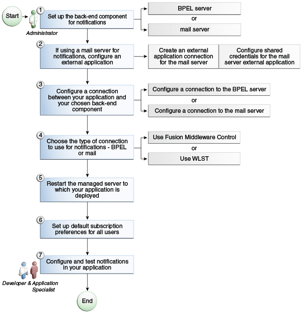

通知の構成ロードマップ
この項では、WebCenter Portalで通知サービスを動作させるための前提条件と必要な作業の概要を示します。
表15-7 通知の構成
担当者 タスク リンク
管理者
1. 次のいずれかの通知のバックエンド・コンポーネントを設定します。
  • BPELサーバーの設定
  • メール・サーバーの設定
管理者
2. (メール・サーバーの場合のみ)外部アプリケーションを構成します。
  • メール・サーバーへの外部アプリケーションの接続を作成します
  • メール・サーバーの外部アプリケーションの共有資格証明を構成します
実行時の外部アプリケーションの登録
管理者
3. WebCenter Portalアプリケーションと選択したバックエンド・コンポーネント間の接続を作成または変更します
  • BPELサーバーとの接続を作成します
  • メール・サーバーとの接続を作成します
管理者
4. 次のいずれかのツールを使用して、通知に使用する接続のタイプ(BPELまたはメール)を選択します。
  • Fusion Middleware Control
  • WLST
管理者
5. WebCenter Portalがデプロイされている管理対象サーバー(WC_Portal)を再起動します。
WebCenter Portalアプリケーションの起動および停止
管理者
6. すべてのユーザーに対するデフォルトのサブスクリプション・プリファレンスを設定します
アプリケーション・スペシャリスト/エンド・ユーザー
7. WebCenter Portal内で、次の役割で通知を構成してテストします。
  • アプリケーション・スペシャリスト
  • エンド・ユーザー
Fusion Middleware Controlを使用した通知チャネルの指定
