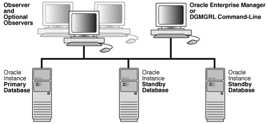

ブローカ環境でのスイッチオーバーおよびフェイルオーバーの概要
Oracle Data Guardにより、スイッチオーバー操作またはフェイルオーバー操作のいずれかを使用して、プライマリとスタンバイ間でデータベースのロールを変更できます。
  • スイッチオーバーとは、プライマリ・データベースとそのスタンバイ・データベースの1つとの間でロールを可逆的に推移させる操作です。スイッチオーバーでは、データの消失がないことが保証され、通常は予定されたプライマリ・システムのメンテナンスの際に実行されます。スイッチオーバー中は、プライマリ・データベースがスタンバイ・ロールに遷移し、スタンバイ・データベースがプライマリ・ロールに遷移します。
  • フェイルオーバーは、プライマリ・データベース(Oracle RACデータベースの場合はすべてのインスタンス)に障害が発生するか、アクセス不能になった場合に、スタンバイ・データベースの1つがプライマリ・ロールに移行されるロール・トランジションです。フェイルオーバーでは、フェイルオーバー時に有効な保護モードによって、データが消失する場合としない場合があります。
ブローカでは、Oracle Enterprise Manager Cloud Control (Cloud Control)でキーを1回クリックするか、DGMGRLコマンドライン・インタフェースで単一のコマンドを使用してスイッチオーバーおよびフェイルオーバーを起動できるため(このドキュメントでは手動フェイルオーバーと呼びます)、これらの操作が簡素化されます。スイッチオーバーの管理の一環として、ブローカでは次の作業を自動的に実行します。
  • 新しいプライマリから構成内の別のメンバーへのREDO転送の設定
  • 新しいスタンバイでのREDO Applyサービスの開始
  • ブローカ構成内の別のスタンバイが新しいプライマリに対して実行可能であることの確認
  • Oracle ClusterwareおよびOracle Global Data Services (GDS)と統合し、ロール変更後に適切なサービスが開始されていることの確認
ファスト・スタート・フェイルオーバーが有効化されている場合、ブローカによってフェイルオーバーの必要性が判断され、現在のターゲット・スタンバイ・データベースへのフェイルオーバーが自動的に開始されます。手動による操作は不要です。手動操作の必要性が減少したことで、管理コストを上げずに可用性を向上できます。手動フェイルオーバーでは、フェイルオーバーを実行する正確なタイミングおよび対象となるターゲット・スタンバイ・データベースを管理できます。選択する方法に関係なく、ブローカによって構成内のすべてのデータベースのロール遷移が調整されます。

図5-1に、ファスト・スタート・フェイルオーバー時のプライマリ・データベース、ターゲット・スタンバイ・データベースおよびオブザーバの関係を示しています。
  • ファスト・スタート・フェイルオーバー前: Oracle Data Guardは安定した状態で動作しており、プライマリ・データベースがターゲット・スタンバイ・データベースにREDOデータを転送し、オブザーバが全体の構成の状態を監視しています。
  • ファスト・スタート・フェイルオーバーの実行: プライマリ・データベースに障害が発生し、オブザーバおよびターゲット・スタンバイ・データベースへのネットワーク接続がどちらも失われます。オブザーバは、通信の切断を検出すると、ファスト・スタート・フェイルオーバーの開始前にFastStartFailoverThresholdプロパティによって定義された時間内において、プライマリ・データベースとの接続の再確立を試行します。オブザーバが指定時間内にプライマリ・データベースへの接続を回復できず、ターゲット・スタンバイ・データベースがファスト・スタート・フェイルオーバー可能な状態である場合、ファスト・スタート・フェイルオーバーが実行されます。
  • ファスト・スタート・フェイルオーバー後: ファスト・スタート・フェイルオーバーが完了し、ターゲット・スタンバイ・データベースがプライマリ・データベース・ロールで動作しています。元のプライマリ・データベースが修復された後、オブザーバはそのデータベースとの接続を再確立し、新規スタンバイ・データベースとして回復します。新規プライマリ・データベースが新規スタンバイ・データベースへのREDOデータの転送を開始します。
図5-1 プライマリ・データベースおよびスタンバイ・データベースとオブザーバの関係
図5-1の説明が続きます
「図5-1 プライマリ・データベースおよびスタンバイ・データベースとオブザーバの関係」の説明

オブザーバの管理
オブザーバ・プロセスは、ブローカのDGMGRLクライアント側コンポーネントに統合されており、通常はプライマリ・データベースまたはスタンバイ・データベースおよびブローカ構成を管理するコンピュータとは異なるコンピュータ上で動作します。
1つのData Guard構成に対して最大3つのオブザーバを設定できます。オブザーバは、継続的にファスト・スタート・フェイルオーバー環境を監視して、プライマリ・データベースが使用可能であることを確認します。(「ファスト・スタート・フェイルオーバーの有効化およびオブザーバの実行」を参照)。オブザーバの主な目的は、停止時間が長くなる可能性がある、手動フェイルオーバー・プロセスで必要な人的操作を少なくすることで、高可用性および完全自動コンピューティングを強化することです。
Cloud ControlのOracle Data Guardの「概要」ページまたはDGMGRLコマンドを使用して、オブザーバを管理できます。図5-2に、オブザーバによるファスト・スタート・フェイルオーバー構成の監視を示しています。
図5-2 ファスト・スタート・フェイルオーバー環境でのオブザーバ
図5-2の説明が続きます
「図5-2 ファスト・スタート・フェイルオーバー環境でのオブザーバ」の説明
次の各項では、オブザーバの管理情報を説明します。
