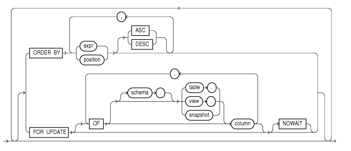

E.54 SELECT (実行可能埋込みSQL)
用途
選択した値をホスト変数に割り当てて、1つ以上の表、ビューまたはスナップショットからデータを取り出します。
前提条件
表またはスナップショットからデータを選択するには、表またはスナップショットがユーザーのスキーマ内にあるか、あるいは表またはスナップショットに対してSELECTの権限を持っている必要があります。
ビューの実表から行を選択するには、ビューが属するスキーマの所有者が、実表に対してSELECTの権限を持っている必要があります。また、ビューが自分のスキーマ以外のスキーマ内にある場合は、ビューに対してSELECTの権限を持つ必要があります。
SELECT ANY TABLEシステム権限を使用すると、すべての表、スナップショットまたはビューの実表からデータを選択できます。
構文
キーワードおよびパラメータ
キーワードおよびパラメータ 説明
AT
どのデータベースに対してSELECT文を発行するかを指定します。次のいずれかを使用してデータベースを指定します。
db_name
すでにDECLARE DATABASE文で宣言されているデータベース識別子。
host_variable
すでに宣言されているdb_name値のホスト変数。この句を省略した場合、SELECT文はデフォルトのデータベースに対して発行されます。
select_list
非埋込みSELECT文と同じですが、リテラルのかわりにホスト変数を使用できます。
INTO
SELECT文が戻すデータを受け取る出力ホスト変数とオプションの標識変数を指定します。これらの変数は、すべてスカラーか、すべて配列である必要があります。ただし、配列は同じサイズでなくてもかまいません。
WHERE
戻される行を、条件がTRUEの行のみに制限します。詳細は、「SQL条件について」を参照してください。conditionには、ホスト変数を使用できますが、インジケータ変数は使用できません。これらのホスト変数はスカラーである必要があり、配列は使用できません。
その他のキーワードおよびパラメータは、非埋込みSQLのSELECT文と同じです。
