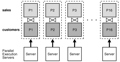

フル・パーティション・ワイズ結合のパラレル実行は、シリアル実行を単にパラレル化したものです。パーティションが1組ずつ結合されるかわりに、問合せサーバーによってパーティションの複数の組がパラレルに結合されます。図3-1に、フル・パーティション・ワイズ結合のパラレル実行を示します。
図3-1 フル・パーティション・ワイズ結合のパラレル実行
図3-1の説明が続きます
「図3-1 フル・パーティション・ワイズ結合のパラレル実行」の説明
