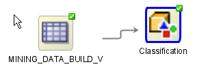

ワークフローには、表やモデルなどのデータのソースを1つ以上含める必要があります。
たとえば、Naive Bayesモデルを構築するには、まず、データ・ソース・ノードを使用して入力を識別する必要があります。その後、分類ノードを作成して、モデルを構築およびテストします。
