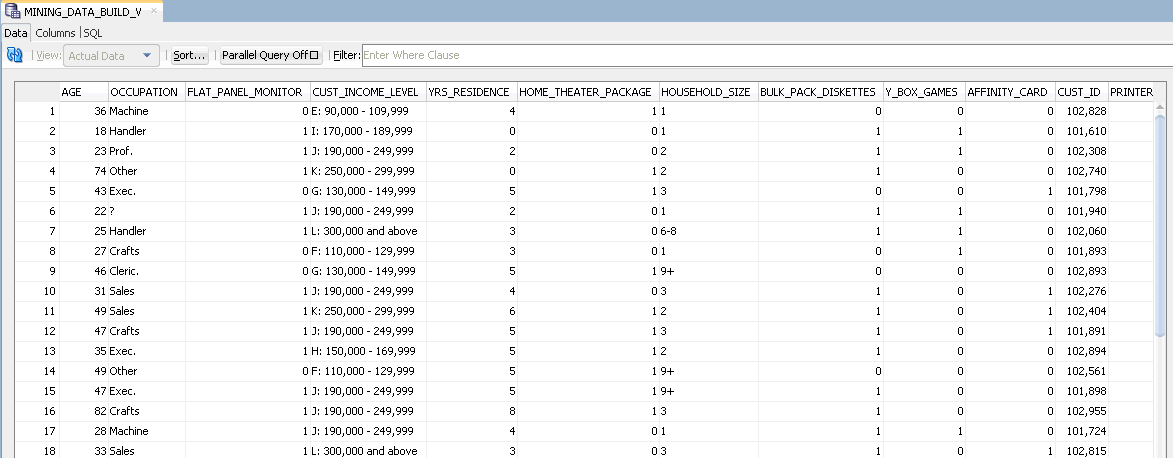

表またはビュー作成のデータの表示
データ・ソース・ノード・ビューアで、ノードのデータを表示できます。
ノードが正常に実行された後に、ノードを右クリックして、「データの表示」を選択します。データがデータ・ソース・ノード・ビューアに表示されます。

データ
「データ」タブには、データのサンプルが表示されます。
データ・ビューアは、サンプリングからのデータまたはソース表に遡るノード系統から取得されたデータの行のグリッド表示を提供します。
次のタスクを実行できます。
リフレッシュ:
をクリックして、データをリフレッシュします。
表示: 「表示」をクリックし、「実際のデータ」またはキャッシュされたデータを選択します。キャッシュされたデータは、「プロパティ」ペインの「キャッシュ」セクションでデータをキャッシュしている場合にのみ使用できます。
