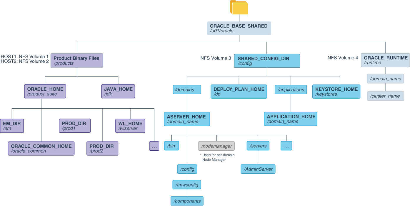

  • 図8-1は、標準的なOracle Fusion Middlewareエンタープライズ・デプロイメントのインストールおよび構成が完了した時点で共有記憶域デバイスに作成されているディレクトリ構造を示しています。共有記憶域のディレクトリは、アプリケーション層のホスト・コンピュータからアクセス可能です。

図8-1 エンタープライズ・デプロイメントで推奨される共有記憶域ディレクトリ構造
ノート:
  • 複数のドメインを使用するデプロイメントでは、各ドメインで異なるバイナリのコピーを使用することをお薦めします。Oracle Identity Managementでは、次のORACLE_HOMEを作成することをお薦めします。
    • DIR_ORACLE_HOMEはディレクトリ・コンポーネント用(/dir)
    • IAD_ORACLE_HOMEはAccessコンポーネント用(/access)
    • IGD_ORACLE_HOMEはIdentity Governanceコンポーネント用(/identity)
  • Oracle Identity Managementでは複数のドメインが使用されます。前述の図は汎用的な場所としてASERVER_HOMEを示します。このガイドでは多くの場合、この値にたとえばドメインの略語を接頭辞として追加します。
    • IAD_ASERVER_HOMEはOracle Access Manager用
    • IGD_ASERVER_HOMEはOracle identity Governance用
*「標準的なエンタープライズ・デプロイメントのノード・マネージャ構成について」を参照してください。

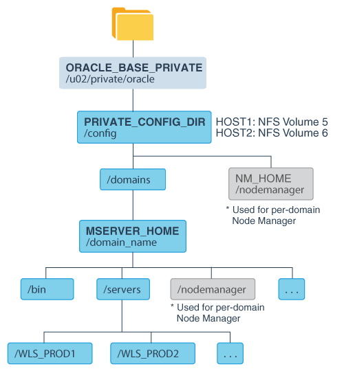

図8-2 エンタープライズ・デプロイメントで推奨されるアプリケーション層のホスト・コンピュータ向けローカル記憶域ディレクトリ構造

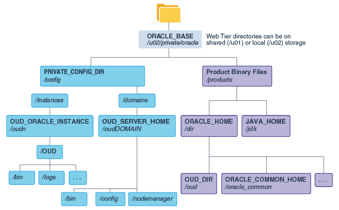

図8-3 エンタープライズ・デプロイメントで推奨されるディレクトリ層のホスト・コンピュータ向けローカル記憶域ディレクトリ構造
ノート:
oudDomainは、OUDSMが使用される場合のみ存在します。

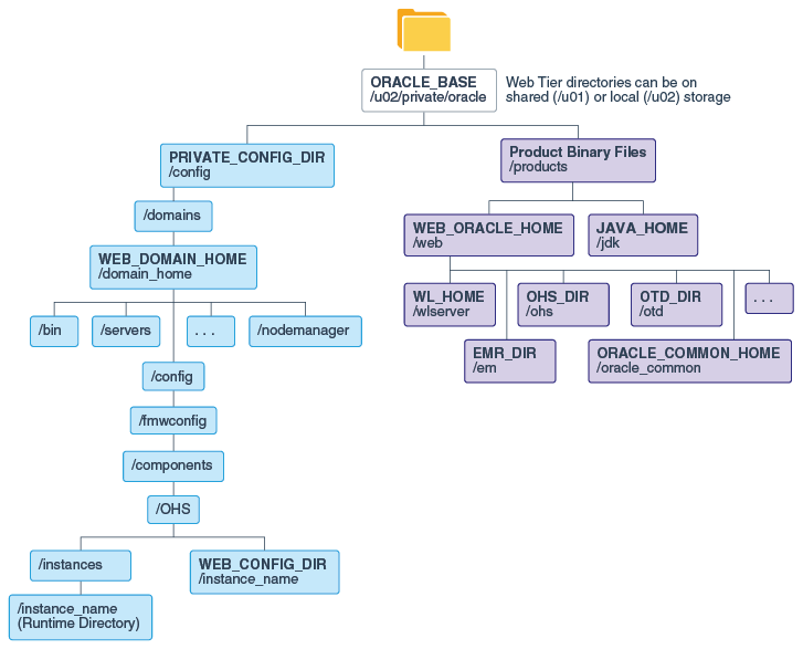

図8-4 エンタープライズ・デプロイメントで推奨されるWeb層のホスト・コンピュータ向けローカル記憶域ディレクトリ構造

ORACLE_BASE
Oracle製品のインストール先であるベース・ディレクトリ。 該当なし /u01/oracle
ORACLE_HOME
製品バイナリ用の読取り専用場所。アプリケーション層のホスト・コンピュータの場合は、共有ディスクに格納されます。
Oracleホームは、Oracle Fusion Middleware Infrastructureソフトウェアのインストール時に作成されます。
その後、その他のOracle Fusion Middleware製品を同じOracleホームにインストールできます。
ORACLE_BASE/products/product
/u01/oracle/products/access
/u01/oracle/products/identity
/u01/oracle/products/dir
ORACLE_COMMON_HOME
共通のユーティリティ、ライブラリおよび他の共有Oracle Fusion Middleware製品を格納する、Oracle Fusion MiddlewareのOracleホーム内のディレクトリ。
ORACLE_HOME/oracle_common
/oracle_common/u01/oracle/products/access
/oracle_common/u01/oracle/products/dir
/oracle_common/u01/oracle/products/identity
WL_HOME
Oracle WebLogic Serverソフトウェア・バイナリを格納するOracleホーム内のディレクトリ。
ORACLE_HOME/wlserver /u01/oracle/products/product/wlserver
PROD_DIR
インストールするOracle Fusion Middleware製品ごとの製品ディレクトリ。
ORACLE_HOME/prod_dir /u01/oracle/products/product/prod_dir
製品は、エンタープライズ・デプロイメントに応じてsoa、wcc、idm、biまたはその他の値になります。
EM_DIR
Oracle Enterprise Manager Fusion Middleware Controlソフトウェア・バイナリの格納に使用される製品ディレクトリ。
ORACLE_HOME/em /u01/oracle/products/product/em
JAVA_HOME
サポートされているJava Development Kit (JDK)のインストール先。
ORACLE_BASE/products/jdk /u01/oracle/products/jdk
SHARED_CONFIG_DIR
ドメイン構成、キーストア、ランタイム・アーティファクト、アプリケーション・デプロイメントなど、共有環境構成ファイルのための共有親ディレクトリ ORACLE_BASE/config /u01/oracle/config
PRIVATE_CONFIG_DIR
マシン固有のドメイン・ディレクトリを含む、所定のホストに対して一意の、ローカルまたはNFSマウントされたプライベート構成ディレクトリ(MSERVER_HOME)。
ディレクトリ変数:
PRIVATE_CONFIG_DIR
/u02/private/oracle/config
ASERVER_HOME
管理サーバーのドメイン・ホーム。共有ディスクにインストールされます。
SHARED_CONFIG_DIR/domains/domain_name /u01/oracle/config/domains/domain_name
この例では、domain_nameをWebLogic Serverドメイン名で置き換えます。
MSERVER_HOME
管理対象サーバーのドメイン・ホーム。unpackコマンドを使用してアプリケーション層のホストごとのローカル・ディスクに作成されます。
PRIVATE_CONFIG_DIR/domains/domain_name /u02/private/oracle/config/domains/domain_name
APPLICATION_HOME
アプリケーションのホーム・ディレクトリ。アプリケーション層のすべてのホスト・コンピュータからアクセスできるように、共有ディスクにインストールされます。
SHARED_CONFIG_DIR/applications/domain_name /u01/oracle/config/applications/domain_name
ORACLE_RUNTIME
このディレクトリには、JMSログやTLogなどのOracleランタイム・アーティファクトが含まれます。
通常、このディレクトリは、ドメイン内のすべてのホストからアクセス可能な共有ファイル・システムとして個別にマウントします。
構成ウィザードを実行したり、構成後タスクを実行して、JMSストアまたはtlog永続ストアの場所を特定する場合は、このディレクトリをドメイン名、クラスタ名およびディレクトリの目的で修飾して使用できます。
たとえば:
ORACLE_RUNTIME/cluster_name/jms
ORACLE_BASE/runtime /u01/oracle/runtime/
NM_HOME
マシン別ノード・マネージャの起動スクリプトおよび構成ファイルによって使用されるディレクトリ。
ノート: このディレクトリは、マシン別ノード・マネージャ構成を使用している場合にのみ必要となります。
PRIVATE_CONFIG_DIR/node_manager /u02/private/oracle/config/node_manager
DEPLOY_PLAN_HOME
デプロイメント・プランのディレクトリ。アプリケーション・デプロイメント・プラン用のデフォルトの場所として使用されます。
ノート: このディレクトリは、カスタム・アプリケーションをアプリケーション層にデプロイしている場合にのみ必要となります。
SHARED_CONFIG_DIR/dp /u01/oracle/config/dp
KEYSTORE_HOME
カスタム証明書およびキーストアの共有場所。
SHARED_CONFIG_DIR/keystores /u01/oracle/config/keystores
表8-3 Web層の主要なディレクトリ変数のサンプル値
ディレクトリ変数 説明 Web層のサンプル値
WEB_ORACLE_HOME
Oracle HTTP Server製品バイナリ用の読取り専用場所。Web層のホスト・コンピュータの場合、このディレクトリはローカル・ディスクに格納されます。
Oracleホームは、Oracle HTTP Serverソフトウェアのインストール時に作成されます。
/u02/private/oracle/products/web
ORACLE_COMMON_HOME
共通のユーティリティ、ライブラリおよび他の共有Oracle Fusion Middleware製品を格納する、Oracle HTTP ServerのOracleホーム内のディレクトリ。
/u02/private/oracle/products/web/oracle_common
WL_HOME
/u02/private/oracle/products/web/wlserver
PROD_DIR
/u02/private/oracle/products/web/ohs
JAVA_HOME
/u02/private/oracle/products/jdk
WEB_DOMAIN_HOME
Web層の各ホストのローカル・ディスク上にOracle HTTP Serverをインストールする際に作成される、スタンドアロンOracle HTTP Serverドメインのドメイン・ホーム。
WEB_CONFIG_DIR
各Webホスト上にある、編集を行ったOracle HTTP Server構成ファイル(httpd.confやmoduleconf/*.confなど)の場所。
このディレクトリは、OHSステージング・ディレクトリとも呼ばれます。ここで行った変更は、OHS実行時ディレクトリに伝播されます。
『Oracle HTTP Serverの管理』のステージングおよびランタイム構成ディレクトリに関する項を参照してください。
