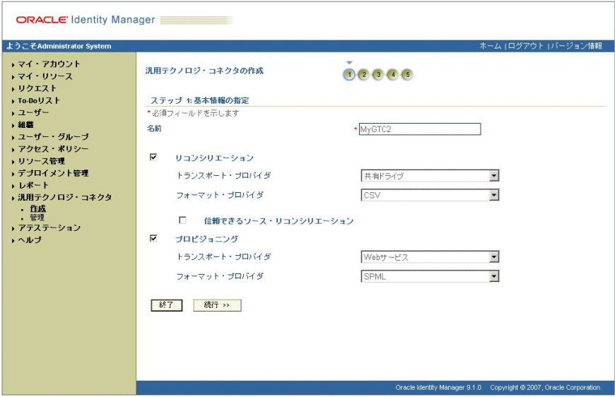

22.4.1 「ステップ1: 基本情報の指定」ページ
作成する汎用テクノロジ・コネクタの基本情報を指定するには、このページを使用して次の手順を実行します。
  1. 「名前」フィールドで汎用テクノロジ・コネクタの名前を指定します。
    汎用テクノロジ・コネクタの名前選択に関するガイドラインを次に示します。
  2. リコンシリエーションに汎用テクノロジ・コネクタを使用する場合は、「リコンシリエーション」を選択して次の手順を実行します。
  3. プロビジョニングに汎用テクノロジ・コネクタを使用する場合は、「プロビジョニング」を選択して次の手順を実行します。
    注意
    「リコンシリエーション」のみ、「プロビジョニング」のみ、または「リコンシリエーション」と「プロビジョニング」の両方を選択できます。
    • このコネクタで使用するプロビジョニング・トランスポート・プロバイダは、「トランスポート・プロバイダ」リストで選択します。このリストには、事前定義済のプロビジョニング・トランスポート・プロバイダと作成するプロビジョニング・トランスポート・プロバイダが表示されます。
      Webサービス・プロビジョニング・トランスポート・プロバイダを選択し、ターゲットのWebサービスでSecure Sockets Layer(SSL)が有効化されている場合は、
      「Oracle Identity Managerとターゲット・システムWebサービスの間のSSL通信の構成」に記載されている手順を実行する必要があります。
    • このコネクタで使用するプロビジョニング・フォーマット・プロバイダは、「フォーマット・プロバイダ」リストで選択します。このリストには、事前定義済のプロビジョニング・フォーマット・プロバイダと作成するプロビジョニング・フォーマット・プロバイダが表示されます。
      SPMLプロビジョニング・フォーマット・プロバイダを選択する場合は、Webサービス・プロビジョニング・トランスポート・プロバイダも選択する必要があります。これは、このプロバイダのパラメータが、Webサービス・プロビジョニング・トランスポート・プロバイダのパラメータに関連しているためです。
  4. 「続行」をクリックします。
表22-1に「ステップ1: 基本情報の指定」ページのGUI要素のサンプル・エントリを示します。
表22-1    「ステップ1: 基本情報の指定」ページのサンプル・エントリ
「ステップ1: 基本情報の指定」ページのラベル  サンプル値またはアクション  参照情報
「名前」フィールド
MyGTC2
該当なし
「リコンシリエーション」チェック・ボックス
チェック・ボックス選択
該当なし
「トランスポート・プロバイダ」リスト
共有ドライブ
「共有ドライブ・リコンシリエーション・トランスポート・プロバイダ」
「フォーマット・プロバイダ」リスト
CSV
「CSVリコンシリエーション・フォーマット・プロバイダ」
「プロビジョニング」チェック・ボックス
チェック・ボックス選択
該当なし
「トランスポート・プロバイダ」リスト
Webサービス
「Webサービス・プロビジョニング・トランスポート・プロバイダ」
「フォーマット・プロバイダ」リスト
SPML
「SPMLプロビジョニング・フォーマット・プロバイダ」
図22-1に示す「ステップ1: 基本情報の指定」ページには、表22-1のエントリが入力されています。
図22-1    「ステップ1: 基本情報の指定」ページ
画像の説明

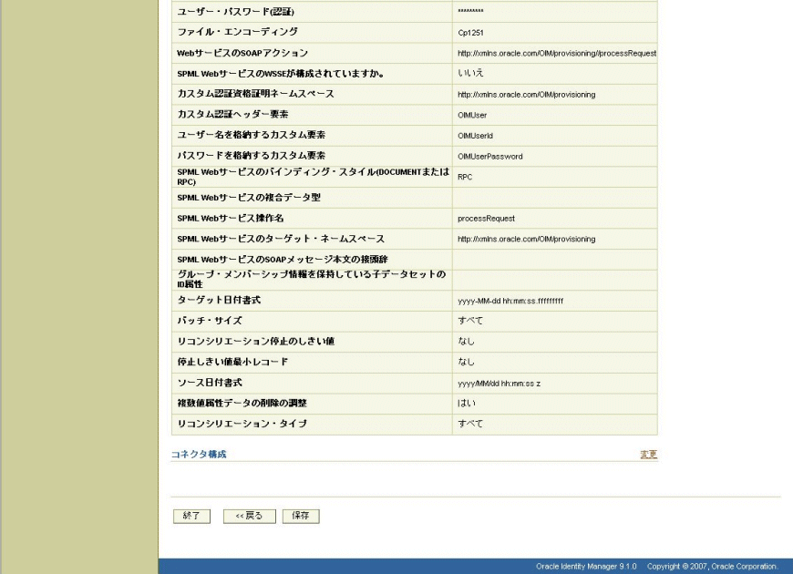

表22-2に「ステップ2: パラメータ値の指定」ページのサンプル・エントリを示します。このページに表示されるGUI要素は、「ステップ1: 基本情報の指定」ページのエントリに基づきます。

汎用設計パラメータ
この項
「ターゲット日付書式」フィールド
yyyy-MM-dd hh:mm:ss.fffffffff
該当なし
「バッチ・サイズ」フィールド
すべて
該当なし
「リコンシリエーション停止のしきい値」フィールド
なし
該当なし
「停止しきい値最小レコード」フィールド
なし
該当なし
「ソース日付書式」フィールド
yyyy/MM/dd hh:mm:ss z
該当なし
「複数値属性データの削除の調整」チェック・ボックス
チェック・ボックス選択
該当なし
「リコンシリエーション・タイプ」リスト
増分
該当なし

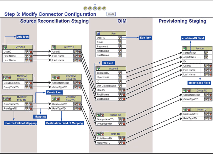

22.4.3 「ステップ3: コネクタ構成の変更」ページ
このページを使用して、データセットやデータセットのフィールド間のマッピングを定義します。つまり、次の処理を行うユーザー・データ・フィールドをこのページで指定します。
汎用テクノロジ・コネクタのコンテキストでは、メタデータという用語は、ターゲット・システム上のユーザー・アカウント情報を構成する一連のアイデンティティ・フィールドを意味します。
「名」、「姓」、「入社日」および「部門ID」は、メタデータを構成するユーザー・データ・フィールドの例です。これらのフィールドに割り当てられる値が、ターゲット・システムのユーザー・データを構成します。たとえば、ターゲット・システム上のユーザーJohn Doeのアイデンティティ情報は次のようなフィールドで構成されます。
「ステップ2: パラメータ値の指定」ページで「続行」ボタンをクリックした後に「ステップ3: コネクタ構成の変更」ページに表示されるメタデータは、次の要因によって決まります。
Oracle Identity Managerでは、メタデータの検出の試行中に次の手順が実行されます。
  1. リコンシリエーション・トランスポート・プロバイダとリコンシリエーション・フォーマット・プロバイダでは、ターゲット・システムからメタデータのフェッチおよび解析が試行されます。
    同時に、共有ドライブ・リコンシリエーション・トランスポート・プロバイダとCSVリコンシリエーション・フォーマット・プロバイダでは、ターゲット・システムからメタデータを検出できます。カスタム・プロバイダで同じ機能を実行する場合は、次の要件を満たす必要があります。
    これらのプロバイダがターゲット・システムからメタデータをフェッチして解析すると、Oracle Identity Managerはこれらのプロバイダが戻した情報を使用してメタデータを表示します。この場合、次の手順は実行されません。
  2. リコンシリエーション・トランスポート・プロバイダとリコンシリエーション・フォーマット・プロバイダで、ターゲット・システムからメタデータをフェッチおよび解析できない場合は、プロビジョニング・トランスポート・プロバイダとプロビジョニング・フォーマット・プロバイダでこの機能の実行が試行されます。
    Webサービス・プロビジョニング・トランスポート・プロバイダとSPMLプロビジョニング・フォーマット・プロバイダでは、ターゲット・システムからメタデータを検出できません。カスタム・プロバイダでメタデータを検出できるようにするには、次の要件を満たす必要があります。
    プロビジョニング・トランスポート・プロバイダとプロビジョニング・フォーマット・プロバイダがターゲット・システムからメタデータをフェッチおよび解析すると、Oracle Identity Managerはこれらのプロバイダが戻した情報を使用してメタデータを表示します。これらのプロバイダがフェッチおよび解析に失敗すると、選択したプロビジョニング固有のプロバイダのいずれかに定義されたデフォルト・フィールドのみが表示されます。たとえば、「OIM - アカウント」データセットのIDフィールドや「プロビジョニング・ステージング」データセットのobjectClassフィールド、containerIDフィールドがデフォルトで表示されます。これらのデータセットおよびフィールドについては後述します。
図22-5の「ステップ3: コネクタ構成の変更」ページは、「「ステップ1: 基本情報の指定」ページ」と「「ステップ2: パラメータ値の指定」ページ」の最後に記載したサンプル・エントリを示しています。
図22-5    「ステップ3: コネクタ構成の変更」ページ
画像の説明

マッピング
「ステップ3: コネクタ構成の変更」ページに表示されている流れ線は、異なるデータセットの
2つのフィールド間のマッピング(リンク)をそれぞれ示しています。マッピングは、次のいずれかを目的としています。
  • プロビジョニングまたはリコンシリエーションを目的とする、2つのデータセットのフィールド間のデータ・フロー・パスの確立
    このタイプのマッピングに基づいて、データの検証または変換が行われます。
  • 2つのデータセットのフィールド値の比較(一致)の基盤の構築
    次に、一致のみのマッピングの例を示します。
    • 「リコンシリエーション・ステージング」データセットと「OIM - ユーザー」データセットのフィールド間に作成されたマッピングは、リコンシリエーション・ルールの基礎を成します。
    • 「リコンシリエーション・ステージング」データセットの一意のフィールドと「OIM - アカウント」データセットのIDフィールドの間のマッピングを作成すると、リコンシリエーション一致のキー・フィールドの識別が容易になります。IDフィールドに加えて、「OIM - アカウント」データセットの他のフィールドを「リコンシリエーション・ステージング」データセットの対応するフィールドに(一致のみで)マップして、リコンシリエーション一致のコンポジット・キー・フィールドを作成できます。
「ステップ3: コネクタ構成の変更」ページでは、次のアクションを実行できます。

図22-6は、「OIM - アカウント」データセットおよび「プロビジョニング・ステージング」データセットにMyFieldフィールドを追加した後の「ステップ3: コネクタ構成の変更」ページを示しています。
図22-6    フィールド追加後の「ステップ3: コネクタ構成の変更」ページ

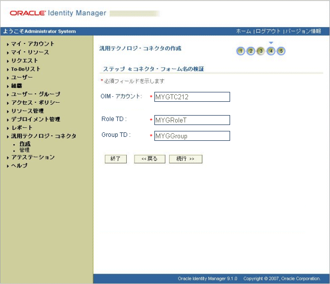

図22-7は、「ステップ4: コネクタ・フォーム名の検証」ページを示しています。
図22-7    「ステップ4: コネクタ・フォーム名の検証」ページ
画像の説明

図22-9は、「ステップ5: コネクタ情報の検証」ページの2番目のセクションを示しており、ここには、「ステップ1: 基本情報の指定」ページと「ステップ2: パラメータ値の指定」ページのセクションの最後にリストされるエントリ、および「ステップ3: コネクタ構成の変更」ページのセクションの最後の変更内容が記載されています。
図22-9    「ステップ5: コネクタ情報の検証」ページの2番目のセクション
画像の説明
