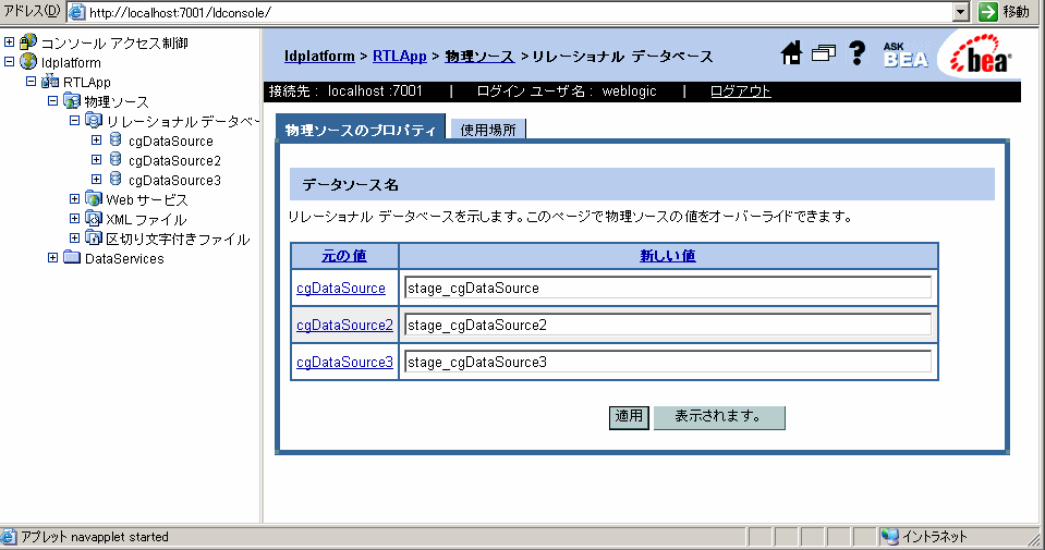

エンド ポイントの変更は、データ ソースの名前や場所に限定されているわけではありません。 従属アーティファクトの名前を変更することもできます。 リレーショナル ソースの場合は、カタログ名、スキーマ名、パッケージ名、テーブル名、ストアド プロシージャ名などを変更できます。
注意 : エンド ポイントの変更は、元の名前に戻されるか、またはさらに変更されるまで有効です。 エンド ポイント名を元の値にするには、単に [表示されます。] をクリックするだけです。 このオプションでは、元の名前に直接戻されます。以前設定した値に戻されることはありません。 そのため、長期にわたっていくつかの名前を割り当てた場合でも [表示されます。] をクリックすると、値は [元の値] カラムにある名前に戻されます。
図 5-2 リレーショナル ソースのエンド ポイントの設定
注意 : アーティファクトのエンド ポイントを変更する場合は必ず、そのアーティファクト固有の部分が古いソースと同じままであることを確認してください。 リレーショナル ソースの場合、ベンダのタイプ、バージョンなどのプロパティは同じでなければなりません。

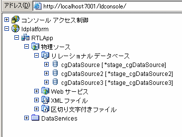

特定のオブジェクトのエンド ポイントを変更すると、新しいエンド ポイントが元の名前の横に括弧で囲まれて表示されます。次の 図 5-3 では、元のデータソース名の横に、角括弧で囲まれた新しいデータソース名が表示されています。
図 5-3 ナビゲーション ペインに反映されたエンド ポイントの設定

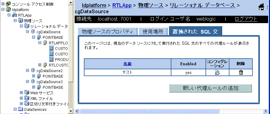

置換 SQL 文は、Data Services Platform Console の [置換された SQL 文] オプションを使用して作成され、登録されます (図 5-5 を参照)。
図 5-5 [置換された SQL 文] ダイアログ ボックス
