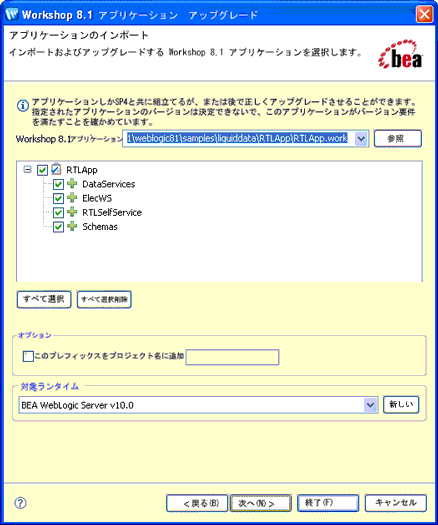

  5. 図 6-2 に示すように、[アプリケーション インポート] ダイアログ ボックスからアップグレードする 2.5 アプリケーションを選択します。
  6. 注意 : 依存スキーマと Java プロジェクトとともに ALDSP 2.5 アプリケーション内のすべてのプロジェクトが ALDSP 3.2 内の同じデータスペースにアップグレードされます。Java プロジェクトやスキーマ プロジェクトなど依存するすべてのデータ サービス プロジェクトがあれば選択します。アプリケーション内のすべてのプロジェクトを同じデータスペースにアップグレードしたくない場合、アップグレードするプロジェクトのみ選択してください。
    図 6-2 [Workshop 8.1 アプリケーション アップグレード] : [アプリケーション インポート] ダイアログ
  7. アップグレードするプロジェクトにプレフィックスを指定したい場合、[プロジェクト名にプレフィックスを追加] オプションを選択します。
注意 : ALDSP 2.5 からアップグレードしたすべてのプロジェクト ファイルにはデータ サービス プロジェクトから作成した Java とスキーマ プロジェクトに対する指定されたプレフィックスも含まれます。デプロイメント名のプロパティにもプレフィックスがあります。ただし、データスペース名内の ALDSP 2.5 データ サービス プロジェクト フォルダはプレフィックスを持ちません。そのため、LD ネームスペースの URI を変更する必要がありません。

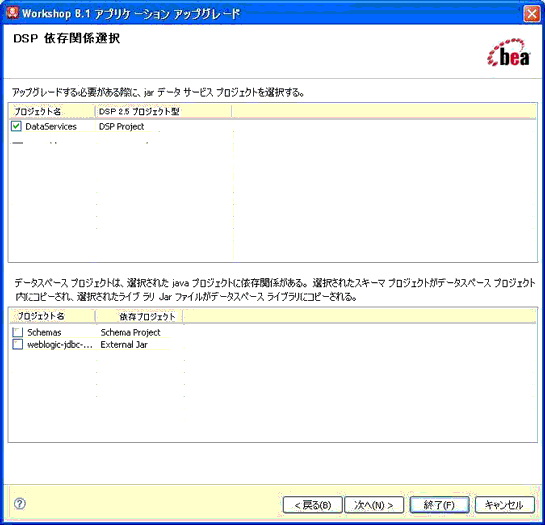

  5. [次へ] をクリックします。Workshop 8.1 アプリケーション アップグレード : [DSP 依存関係選択] ダイアログが表示されます。
  6. 図 6-4 [Workshop 8.1 アプリケーション アップグレード] : [DSP 依存関係選択] ダイアログ
    このダイアログでは、カタログ サービス プロジェクトを含むプロジェクトの JAR とともにアップグレード用に選択したデータ サービス プロジェクトを示します (利用可能な場合)。デフォルトでは、データ サービス JAR プロジェクトがアップグレード用に選択されています。アップグレードしたくない場合は、確認して選択解除にする必要があります。データ サービス プロジェクトが既に選択されているので、ここの選択を編集することはできません。
    このダイアログはデータスペース依存関係 (スキーマ、Java プロジェクトとライブラリ JAR など) も示します。Java プロジェクト、スキーマ プロジェクトまたは任意のライブラリ JAR がアップグレードする 1 つまたは複数のデータ サービス プロジェクトによって使用されている場合、それらを選択する必要があります。ただし、内部 JAR ファイル、ldclient.jar および ld-server-app.jar はリストされていません。
