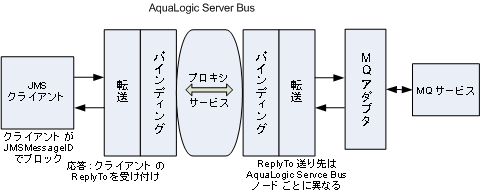

例 1 : 要求/応答メッセージの相関係数として JMS メッセージ ID を使用する MQ サービス
図 2-1 では、要求/応答通信において MQ サービスをホストするサーバが要求のメッセージ ID を応答の相関 ID に返し、応答を replyTo キューに送信します。応答が戻り、JMS メッセージ ID を使用して関連付けられます。AquaLogic Service Bus の replyTo 送り先は、ビジネス サービスのコンフィグレーション時に、クラスタの AquaLogic Service Bus ノードごとに 1 つ設定されています。また、JMS または MQ ネイティブ クライアントが、JMS メッセージ ID のパターンを使用して JMS 要求/応答プロキシ サービスを呼び出すことができます。クライアントは、応答を受け取るキューに replyTo プロパティを設定する必要があります。
この使い方で重要なのは、JMS メッセージ ID が要求/応答メッセージの相関係数として機能することです。また、クラスタ サーバと同じ数の MQ Series 発信応答キューを作成する必要があります。
図 2-1 要求/応答メッセージの相関係数として JMS メッセージ ID を使用する MQ サービス

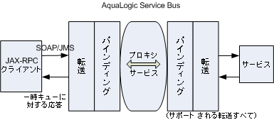

例 2 : AquaLogic Service Bus プロキシ サービスを使用した JAX-RPC クライアント
図 2-2 は、AquaLogic Service Bus プロキシ サービスにメッセージを送信する JAX-RPC クライアントを表します (JAX-RPC 着信の場合)。JAX-RPC スタックは、応答を受信するために一時的なキューを使用します。AquaLogic Service Bus JMS 転送では、実行時にこの一時的なキューを使用します。
図 2-2 AquaLogic Service Bus プロキシ サービスを使用した JAX-RPC クライアント
