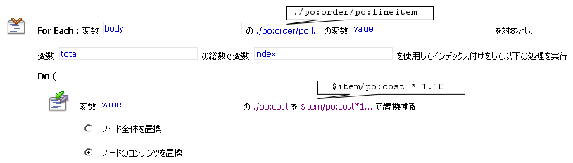

たとえば、次の図のようにコンフィグレーションされた For Each アクションでは、注文書の一連の品目を反復処理して、各項目の原価を 10% ずつ増やします。
図 18-20 For Each アクションのコンフィグレーションの例

置換
XPath 式で指定されたノードまたはノードのコンテンツを置き換えるには、置換アクションを使用します。ノードまたはそのコンテンツは、XQuery 式が返した値で置換されます。
置換アクションでは、単純な値、要素、属性を置き換えることができます。XQuery 式から何も返されない状態は、アクションがノード全体を置き換えるか、ノード コンテンツのみを置き換えるかにより、識別されたノードを削除すること、または空のノードを作成することと同じです。置換アクションは更新アクションの 1 つです。詳細については、「更新アクション」を参照してください。
置換アクションをコンフィグレーションするには
  1. [アクションの追加] をクリックしてから、[メッセージ処理|置換する] を選択します。置換アクションが表示されます。
  2. 図 18-31 置換アクションのコンフィグレーション パラメータ
    • XPath 式編集用の画面に移動するための [XPath] リンク
    • XQuery 式編集用の画面に移動するための [式] リンク
    • 置換する要素を保持する変数を識別するためのフィールド
    • ノードまたはノードのコンテンツを XQuery 式が返した値で置換するかどうかを指定できるラジオ ボタン
  3. [XPath] をクリックします。[XPath 式エディタ] ページが表示されます。XPath 式を使用して、置換するデータ (名前付き変数内の) を指定します。詳細については、「XPath 式エディタの使用」を参照してください。
  4. XPath 式を編集したら、[変数] フィールドにコンテキスト変数を入力します。コンテキスト変数の詳細については、「メッセージ コンテキスト」を参照してください。
  5. [式] をクリックします。[XQuery 式エディタ] ページが表示されます。XQuery 式を使用して、名前付き変数内の XPath で指定したデータを置換するデータを作成します。詳細については、「インライン XQuery 式エディタの使用」を参照してください。
  6. XQuery 式を編集したら、以下のいずれかのオプションを選択します。
    • [ノード全体を置換] - 定義した XPath 式で選択したノードとそのすべてのコンテンツを置換するように指定します。
    • [ノードのコンテンツを置換] - ノードは置換せず、そのコンテンツのみ置換するように指定します。
    • 注意 : [ノード全体を置換] オプションを選択して XPath を「./*」に設定するよりも、[ノードのコンテンツを置換] オプションを選択して [XPath] フィールドを空白にする方が効率的です。
  7. このアクションのコンフィグレーションが完了したら、他のアクションのコンフィグレーションを続行するか、または「ステージ コンフィグレーションの編集」の説明に従ってステージ コンフィグレーションの保存を行います。
