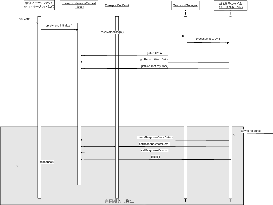

図 A-1 のシーケンス ダイアグラムに、AquaLogic Service Bus ランタイムでの着信メッセージのフローを示します。
最初に、HTTP Servlet などの着信アーティファクトが、クライアント要求を受け取ります。転送プロバイダが、InboundTransportMessageContext と呼ばれるデータ構造を作成します。メッセージ コンテキストが、要求のヘッダをメタデータ オブジェクトにパッケージ化し、HTTP ストリームのペイロードを特定の AquaLogic Service Bus ソース オブジェクトに変換します。転送プロバイダは、転送マネージャを呼び出し、メッセージを受信します。転送マネージャがメッセージを処理し、AquaLogic Service Bus ランタイムでの処理に渡します。AquaLogic Service Bus ランタイムは、メッセージ コンテキストのサービス、サービスのバージョン、およびその他の情報を要求します。また、処理に必要なメタデータおよびペイロードについても要求します。ランタイムは、応答メタデータおよび応答ペイロードを作成するよう MessageContext に要求し、その後で close() を呼び出します。クライアントに応答が返されます。
図 A-1 ランタイムにおける着信メッセージ
ランタイムにおける着信メッセージ
