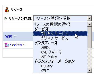

プロキシ サービスの作成
この節では、プロキシ サービスを作成します。
  1. 図 6-8 に示すように、[リソースの作成] メニューの [プロキシ サービス] を選択します。
  2. 図 6-8 プロキシ サービスの作成
    プロキシ サービスの作成
