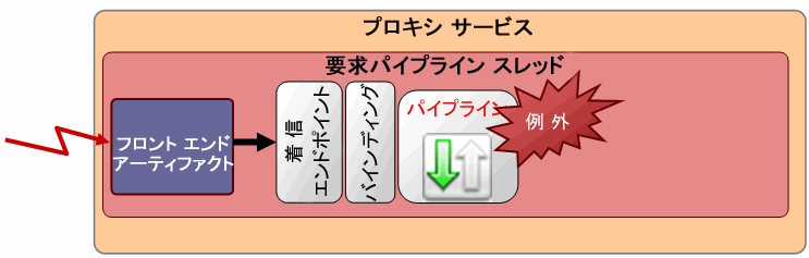

ケース 1
図 3-2 に示すように、ビジネス サービスの発信呼び出しの前に、例外が要求パイプラインで発生します。たとえば、要求メッセージのコンテンツに対して特定の XQuery を実行すると、例外が生成されます。
要求パイプラインにユーザ コンフィグレーション エラー ハンドラをコンフィグレーションしている場合、ユーザ コンフィグレーションに従ってエラーが処理されます。それ以外の場合は、引数として receiveMessage() 呼び出しに渡される転送オプションに従って、プロキシ サービスが TransportManager.receiveMessage() の呼び出し時に例外を捕捉するか、応答メタデータを介してエラーの InboundTransportMessageContext.close() メソッドで通知されます。プロキシ サービスが、例外を送出する必要があることを示している場合は、try/catch 句で receiveMessage() を囲み、トランザクションをロールバックするようにマークします。
図 3-2 エラーの発生例 1
エラーの発生例 1

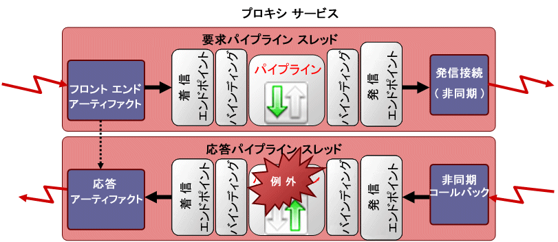

ケース 3
図 3-4 に示すように、ビジネス サービスを呼び出した後、応答パイプラインで例外が発生します。応答パイプラインにユーザ定義のエラー ハンドラがない場合、適切な応答メタデータを持つ InboundTransportMessageContext.close() メソッドを使用して、エラーがプロキシ サービス エンドポイントに通知されます。着信転送エンドポイントが同期トランザクション エンドポイントの場合、要求を受信したときにアクティブであったトランザクションがまだなおアクティブで、ロールバックできることが保証されます。着信エンドポイントがトランザクション対応でも同期型でもない場合、ロールバックする着信トランザクション コンテキストがないため、他のアクションを実行する必要があります。
図 3-4 エラーの発生例 3
エラーの発生例 3
