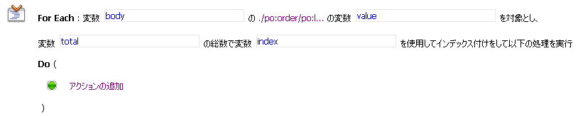

    値のシーケンスを反復処理してアクションのブロックを実行する。

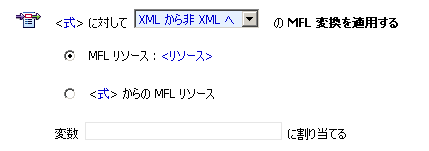

    パイプラインで非 XML から XML、または XML から非 XML に変換する。

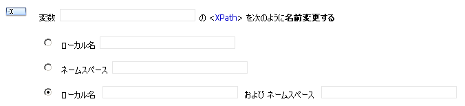

    コンテンツを変更せずに、XPath 式で選択した要素の名前を変更する。

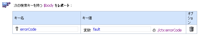

    パイプラインのメッセージ コンテキストに基づいて、アラート通知を送信する。
    ログに記録するメッセージを作成する。
    プロキシ サービスのメッセージ レポートを有効にする。

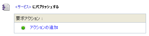

パブリッシュ アクションをコンフィグレーションするには
  1. [アクションの追加] をクリックしてから、[通信|パブリッシュ] を選択します。パブリッシュ アクションが表示されます。
  2. 図 18-1 パブリッシュ アクションのコンフィグレーション パラメータ
    • メッセージのパブリッシュ先サービスの選択用画面に移動するための [サービス] リンク
    • 要求アクションを追加するためのテーブル
  3. [サービス] をクリックします。サービス ブラウザが表示されます。
  4. リストからサービスを選択してから、[送信] をクリックします。そのサービスがデフォルトのリンクの代わりに表示されます。これがメッセージのターゲット サービスとなります。
  5. サービスの操作がすでに定義されている場合、ドロップダウン リストから選択して、呼び出す操作を指定できます。
  6. 発信処理を着信処理と同じにする場合、[着信操作の発信での使用] チェックボックスを選択します。
  7. メッセージのパッケージとサービスへの送信方法をコンフィグレーションするために、[要求アクション] フィールドの [アクションの追加] をクリックし、サービスに関連付けるアクションを選択します。複数のアクションを追加することも可能です。追加するアクションのタイプの詳細については、「アクションの追加」を参照してください。
  8. このアクションのコンフィグレーションが完了したら、他のアクションのコンフィグレーションを続行するか、または「ステージ コンフィグレーションの編集」の説明に従ってステージ コンフィグレーションの保存を行います。

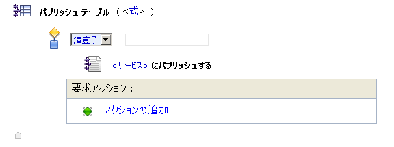

パブリッシュ テーブルとは、切り替え式の条件テーブルに含まれる一連のパブリッシュ アクションです。単一の XQuery 式の結果に基づいて各種ルートを選択できる簡単な構文です。メッセージのターゲット サービスを指定し、メッセージのパッケージおよびサービスへの送信方法をコンフィグレーションするには、パブリッシュ テーブル アクションを使用します。
デフォルトのサービスの品質およびパブリック アクションのメッセージ コンテキストのスコープについては、「パブリッシュ アクションについて」を参照してください。
注意 : ステージ エディタでは、ネストは 4 累積レベルまでに制限されています。5 番目のレベルを追加しようとしても、そのネスト アクションは表示されません。累積レベルには、すべてのブランチ アクション (If...Then...条件、パブリッシュ テーブル、ルート テーブル) が含まれます。たとえば、2 レベルの条件と、ルート テーブルを含むパブリッシュ テーブルを使用して、合計 4 レベルにすることができます。ただし、別の条件を追加 (最後のパブリッシュ テーブルに対して) すると、その条件は表示されません。
パブリッシュ テーブル アクションをコンフィグレーションするには
  1. [アクションの追加] をクリックしてから、[通信|パブリッシュ テーブル] を選択します。パブリッシュ テーブル アクションが表示されます。
  2. 図 18-2 パブリッシュ テーブル アクション パラメータ
  3. [式] をクリックします。[XQuery 式エディタ] ページが表示されます。実行時にルーティングの決定を行う値を返す XQuery 式を作成します。詳細については、「インライン XQuery 式エディタの使用」を参照してください。
  4. [演算子] ボックスで、いずれかの比較演算子を選択します ([=]、[!=]、[<]、[<=]、[>]、または [>=])。
  5. 所定のフィールドに、XQuery 式の結果として返される値が評価される対象の値を入力します。
  6. [サービス] をクリックして、指定した値の式による評価が true の場合にメッセージをパブリッシュするサービスを選択します。[サービス ブラウザ] が表示されます。
  7. リストからサービスを選択してから、[送信] をクリックします。そのサービスがデフォルトのリンクの代わりに表示されます。これがメッセージのターゲット サービスとなります。
  8. サービスの操作がすでに定義されている場合、ドロップダウン リストから選択して、呼び出す操作を指定できます。
  9. 発信処理を着信処理と同じにする場合、[着信操作の発信での使用] チェックボックスを選択します。
  10. メッセージのパッケージとサービスへの送信方法をコンフィグレーションするために、[要求アクション] フィールドの [アクションの追加] をクリックし、サービスに関連付ける 1 つまたは複数のアクションを選択します。追加するアクションのタイプの詳細については、「アクションの追加」を参照してください。
  11. 新しいケースを挿入するには、新しいケースのアイコン をクリックし、[新しいケースの挿入] を選択します。演算子のドロップダウン メニュー
  12. 新しいケースについて、手順 3 - 7 を繰り返します。
  13. ビジネス ロジックで指定されているようにケースを追加します。
  14. 最後に定義したケースのひし形アイコンをクリックして、[デフォルト ケースの挿入] を選択し、デフォルト ケースを最後に追加します。
  15. デフォルト ケースをコンフィグレーションします。このケースのコンフィグレーションでは、それ以前のケースが満たされていない場合のルーティングの動作を指定します。
  16. このアクションのコンフィグレーションが完了したら、他のアクションのコンフィグレーションを続行するか、または「ステージ コンフィグレーションの編集」の説明に従ってステージ コンフィグレーションの保存を行います。

For Each アクションをコンフィグレーションするには
  1. [アクションの追加] をクリックしてから、[フロー制御|For Each] を選択します。For Each アクションが表示されます。
  2. 図 18-7 For Each アクションのコンフィグレーション パラメータ
  3. 所定のフィールドに変数名を入力し、[XPath] をクリックして、XPath 式を作成するための XPath エディタを開きます。次に、Do () ループでアクションをコンフィグレーションします。
  4. 実行時に For Each アクションがどのように実行されるかを説明するために、次の図に示す値を使用します。
    図 18-8 For Each アクションのコンフィグレーションの例
    • Do () ループに定義したアクションのブロックは、コンテキスト変数 body に対する XPath 式の評価の結果として返される各値について実行される。XPath 式の評価の結果としては、ゼロ以上の値のシーケンスが返されます。一連のゼロが返された場合、Do() ループは実行されません。各反復処理の前のコンテキスト変数 value はシーケンス内の次の値を参照し、index にはこの次の値の位置指定インデックス (XPath インデックスに一致する 1 から N のインデックス) が割り当てられています。
    • コンテキスト変数 total は、値の総数で 1 回だけ初期化される。
    • value 変数、index 変数、total 変数、および XPath 式の値は、指定を省略可能です。つまり、アクションの設計時にこれらの値を指定していなくても、セッションをアクティブ化することができます。
      注意 : For Each アクションでのコンテキスト変数のスコープについては、「For Each アクションでの変数のスコープ」および「ネストされた For Each アクション」を参照してください。

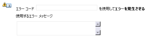

エラーを発生させる
指定したエラー コード (文字列) と説明を使用して例外を発生させるには、エラーを発生させるアクションを使用します。
エラーを発生させるアクションをコンフィグレーションするには
  1. [アクションの追加] をクリックしてから、[フロー制御|エラーを発生させる] を選択します。エラーを発生させるアクションが表示されます。
  2. 図 18-11 エラーを発生させるアクションのコンフィグレーション パラメータ
    • エラー コードを入力するための [エラー コード] フィールド (必須)
    • エラーの説明を入力するための [エラー メッセージ] フィールド
  3. [エラー コード] フィールドに、発生させるエラー コードを入力します。
  4. [エラー メッセージ] フィールドに、エラー コードの説明を入力します。
  5. このアクションのコンフィグレーションが完了したら、他のアクションのコンフィグレーションを続行するか、または「ステージ コンフィグレーションの編集」の説明に従ってステージ コンフィグレーションの保存を行います。

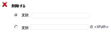

削除
削除アクションは、コンテキスト変数または XPath 式で指定したすべてのノードを削除するときに使用します。削除アクションは一連の更新アクションの 1 つです。詳細については、「更新アクション」を参照してください。
削除アクションをコンフィグレーションするには
  1. [アクションの追加] をクリックしてから、[メッセージ処理|削除する] を選択します。削除アクションが表示されます。このアクションには以下の機能があります。
    • [変数] フィールドと、それに対応したラジオ ボタン
    • XPath 式編集用の画面に移動するための [XPath] リンク (およびそれに対応したラジオ ボタン) と、XPath 式を実行するコンテキスト変数を指定する [変数] フィールド
    • 図 18-14 削除アクションのコンフィグレーション パラメータ
  2. コンテキスト変数を削除するには、このオプションに関連付けられたラジオ ボタンを選択し、[変数] フィールドにコンテキスト変数の名前を入力します。コンテキスト変数の詳細については、「メッセージ コンテキスト」を参照してください。
  3. また、XPath 式で選択されたすべてのノードを削除するには、XPath オプションに関連付けられたラジオ ボタンを選択し、[XPath] をクリックします。[XPath 式エディタ] ページが表示されます。詳細については、「XPath 式エディタの使用」を参照してください。式を保存したら、[変数] フィールドにコンテキスト変数を入力します。コンテキスト変数の詳細については、「メッセージ コンテキスト」を参照してください。
  4. このアクションのコンフィグレーションが完了したら、他のアクションのコンフィグレーションを続行するか、または「ステージ コンフィグレーションの編集」の説明に従ってステージ コンフィグレーションの保存を行います。

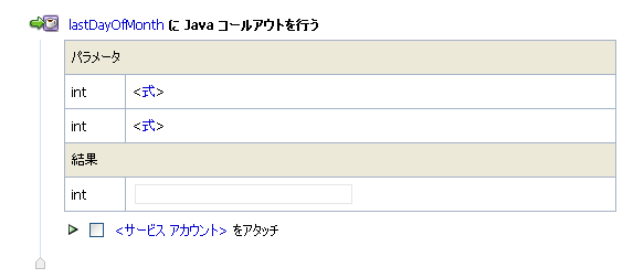

Java コールアウト
メッセージ フローから Java メソッド、または EJB ビジネス サービスを呼び出すには、Java コールアウト アクションを使用します。
Java コールアウト アクションをコンフィグレーションするには
  1. [アクションの追加] をクリックしてから、[メッセージ処理|Java コールアウト] を選択します。Java コールアウト アクションが表示されます。
  2. 図 18-16 メソッド選択前の Java コールアウトのコンフィグレーション パラメータ
    メソッド選択前の Java コールアウト コンフィグレーション パラメータ
  3. [<メソッド>] をクリックします。[JAR の選択] ページが表示されます。リストから JAR リソースを選択します。[クラスとメソッドの選択] ページが表示されます。
  4. 表示された Java クラスのリストで、必要なクラスの横にある + をクリックしてメソッドのリストを表示します。メソッドを選択して、[送信] をクリックします。[ステージの編集] ページに戻ります。Java コールアウト アクションが表示されます。
  5. 図 18-17 メソッド選択後の Java コールアウトのコンフィグレーション パラメータ
    メソッド選択後の Java コールアウト コンフィグレーション パラメータ
    • <[<メソッド>] は手順 2 および 3 で選択した Java メソッドの名前に置き換えられる。この名前は [クラスとメソッドの選択] ページへのリンクです。このリンクをクリックして、Java メソッドの選択内容を変更することができます。
    • 注意 : メソッドは静的メソッドである必要があります。
    • [パラメータ] : Java メソッドが必要とする各引数に対する [XQuery 式エディタ] ページへの [式] リンクが用意されています。それぞれのリンクに対するラベルは、引数のデータ型を示します。これは以下のいずれかになります。
      • Java.lang.String
      • プリミティブ型および対応するクラス型 (int と java.lang.Integer など)
      • java.lang.BigDecimal、および java.lang.BigInteger (これらの型は、ラウンドオフ エラーやオーバーフローが許容されない財務関連の計算で使用されます)
      • org.apache.xbeans.XmlObject のみ (型指定された XML Bean はなし)
      • byte[ ]
      • java.lang.String[] (入力のみ)
      • XmlObject [] (入力のみ)
    • [結果] : 結果を割り当てる変数を入力する [結果] フィールド。このフィールドに対するラベルは、結果のデータ型を示します。
    • 注意 : 結果がバイト配列 (唯一返される可能性のある配列) の場合は、バイナリ コンテンツの XML 要素が返されます。
    • サービス アカウントの付加 : [サービス アカウント] リンクでは、Java メソッドに対するセキュリティ コンテキストがある場合、オプションのサービス アカウントを指定できます。セキュリティ コンテキストおよびサービス アカウントの詳細については、「サービス アカウントの概要」を参照してください。
    • 注意 : 固定およびマップされたサービス アカウントの場合、そのサービス アカウントのユーザ ID/パスワードはローカル システムと Java コールアウトに伝播されたセキュリティ コンテキストで認証されます。passthru の場合、セキュリティ コンテキストは Java コールアウトに伝播されます。(WS-Security で) 定義されている場合、このコンテキストは、メッセージ レベルのコンテキストになります。そうでない場合は、転送レベルのコンテキストになります。
  6. [パラメータ] で、[式] リンクをクリックします。[XQuery 式エディタ] ページが表示されます。XQuery 式エディタを使用して、Java メソッドに必要な引数を提供します。
  7. 注意 : 入力値の型が宣言されている入力引数の型と一致しない場合、AquaLogic Service Bus は入力値を入力引数の宣言された型に自動的に型キャストします。たとえば、入力引数の宣言された型が Java プリミティブ「int」の場合、文字列値「123」は整数 123 に変換されます。
  8. [結果] フィールドで、Java メソッドが返した結果に対して、変数を割り当てます。
  9. Java メソッドに対するセキュリティ コンテキストがある場合は、チェックボックスを選択して、[サービス アカウント] をクリックします。[サービス アカウントの選択] ページが表示されます。リストから必要なサービス アカウントを選択して、[送信] をクリックします。
  10. このアクションのコンフィグレーションが完了したら、他のアクションのコンフィグレーションを続行するか、または「ステージ コンフィグレーションの編集」の説明に従ってステージ コンフィグレーションの保存を行います。
MFL 変換
MFL (メッセージ フォーマット言語) 変換アクションを使用して、メッセージ パイプライン内でメッセージ コンテンツを XML と XML 以外の形式との間で変換します。MFL は、バイナリ データのレイアウトを記述するために使用する特別な XML ドキュメントです。BEA 独自の言語を使用して、フォーマットされたバイナリ データを XML データに、または XML データをバイナリ データに変換するルールを定義します。詳細については、「MFL の概要」を参照してください。
MFL 変換アクションをコンフィグレーションするには
  1. [アクションの追加] をクリックしてから、[メッセージ処理|MFL 変換] を選択します。MFL 変換アクションが表示されます。
  2. 図 18-18 MFL 変換のコンフィグレーション パラメータ
    MFL 変換コンフィグレーション パラメータ
    • 以下の 2 つのオプションを持つ MFL 変換の適用ドロップダウン リスト
      • [XML から非 XML] へ変換
      • [非 XML から XML] へ変換
    • XQuery 式編集用、つまり変換への入力画面に移動するための [式] リンク。この入力は、XML への変換の場合はテキストまたはバイナリ、XML 以外への変換の場合は XML でなければなりません。メッセージ コンテキストのバイナリ コンテンツは、バイナリ コンテンツ XML 要素によって表されます。入力がバイナリでなければならない場合、この XML は Xquery 式の結果となります。
    • [MFL リソース : <リソース>] オプション。変換アクションの静的 MFL リソースを選択するために使用できます。
    • [<式> からの MFL リソース] オプション。変換アクションの MFL リソースを動的に選択するための XQuery 式を以下の形式で編集できます。
    • project/folder/MFLresourcename
  3. 変換結果の割り当て先となる変数を指定する [変数に割り当てる] フィールド。結果は、バイナリコンテンツの XML 要素になります。
  4. [MFL 変換を適用する] から必要に応じて [XML から非 XML へ] または [非 XML から XML へ] を選択します。
  5. [式] をクリックします。[XQuery 式エディタ] ページが表示されます。XQuery 式エディタを使用して、MFL 変換アクションを実行する変数を指定します。詳細については、「インライン XQuery 式エディタの使用」を参照してください。
  6. 以下のいずれかのオプションを選択します。
    • [MFL リソース]。[<リソース>] リンクをクリックします。[MFL の選択] ページが表示されます。MFL 変換アクションを実行する MFL リソースを選択します。
    • [<式> からの MFL リソース]。[<式>] リンクをクリックします。[XQuery 式エディタ] ページが表示されます。XQuery 式エディタを使用して、変換アクションを実行する MFL リソースを動的に指定する XQuery 式を作成または編集します。詳細については、「インライン XQuery 式エディタの使用」を参照してください。
  7. [変数に割り当てる] フィールドで、この変換アクションの結果を割り当てる変数名を入力します。
名前変更
XPath 式で選択された要素のコンテンツを変更せずに要素名を変更するには、名前変更アクションを使用します。名前変更アクションは更新アクションの 1 つです。詳細については、「更新アクション」を参照してください。
名前変更アクションをコンフィグレーションするには
  1. [アクションの追加] をクリックしてから、[メッセージ処理|名前変更する] を選択します。名前変更アクションが表示されます。
  2. 図 18-19 名前変更アクションのコンフィグレーション パラメータ
    • 名前変更する要素を保持する変数を識別するためのフィールド
    • [ローカル名]、[ネームスペース]、[ローカル名とネームスペース] のラジオ ボタンとフィールド
  3. [XPath] をクリックします。[XPath 式エディタ] ページが表示されます。XPath 式を使用して、名前を変更するデータ (名前付き変数内の) を指定します。詳細については、「XPath 式エディタの使用」を参照してください。
  4. [変数] フィールドにコンテキスト変数を入力します。コンテキスト変数の詳細については、「メッセージ コンテキスト」を参照してください。
  5. 以下のいずれか 1 つを実行します。
    • ローカル名を使用して選択した要素名を変更する場合は、このオプションに関連付けられたラジオ ボタンを選択して、[ローカル名] フィールドにローカル名を入力する。
    • ネームスペースを使用して選択した要素名を変更する場合は、このオプションに関連付けられたラジオ ボタンを選択して、[ネームスペース] フィールドにネームスペースを入力する。
    • ローカル名とネームスペースを使用して選択した要素名を変更する場合は、このオプションに関連付けられたラジオ ボタンを選択して、[ローカル名] フィールドにローカル名を入力し、[ネームスペース] フィールドにネームスペースを入力する。

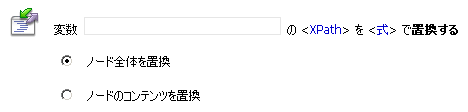

置換
XPath 式で指定されたノードまたはノードのコンテンツを置き換えるには、置換アクションを使用します。ノードまたはそのコンテンツは、XQuery 式が返した値で置換されます。
置換アクションでは、単純な値、要素、属性を置き換えることができます。XQuery 式から何も返されない状態は、アクションがノード全体を置き換えるか、ノード コンテンツのみを置き換えるかにより、識別されたノードを削除すること、または空のノードを作成することと同じです。置換アクションは更新アクションの 1 つです。詳細については、「更新アクション」を参照してください。
置換アクションをコンフィグレーションするには
  1. [アクションの追加] をクリックしてから、[メッセージ処理|置換する] を選択します。置換アクションが表示されます。
  2. 図 18-20 置換アクションのコンフィグレーション パラメータ
    • XQuery 式編集用の画面に移動するための [式] リンク
    • 置換する要素を保持する変数を識別するためのフィールド
    • ノードまたはノードのコンテンツを XQuery 式が返した値で置換するかどうかを指定できるラジオ ボタン
  3. [XPath] をクリックします。[XPath 式エディタ] ページが表示されます。XPath 式を使用して、置換するデータ (名前付き変数内の) を指定します。詳細については、「XPath 式エディタの使用」を参照してください。
  4. XPath 式を編集したら、[変数] フィールドにコンテキスト変数を入力します。コンテキスト変数の詳細については、「メッセージ コンテキスト」を参照してください。
  5. [式] をクリックします。[XQuery 式エディタ] ページが表示されます。XQuery 式を使用して、名前付き変数内の XPath で指定したデータを置換するデータを作成します。詳細については、「インライン XQuery 式エディタの使用」を参照してください。
  6. XQuery 式を編集したら、以下のいずれかのオプションを選択します。
    • [ノード全体を置換] - 定義した XPath 式で選択したノードとそのすべてのコンテンツを置換するように指定します。
    • [ノードのコンテンツを置換] - ノードは置換せず、そのコンテンツのみ置換するように指定します。
    • 注意 : [ノード全体を置換] オプションを選択して XPath を「./*」に設定するよりも、[ノードのコンテンツを置換] オプションを選択して [XPath] フィールドを空白にする方が効率的です。
  7. このアクションのコンフィグレーションが完了したら、他のアクションのコンフィグレーションを続行するか、または「ステージ コンフィグレーションの編集」の説明に従ってステージ コンフィグレーションの保存を行います。

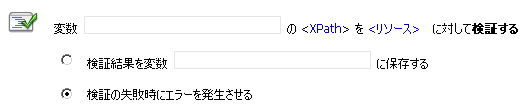

検証
XML スキーマ要素または WSDL リソースに対して、XPath 式で選択した要素を検証するには、検証アクションを使用します。
検証アクションをコンフィグレーションするには
  1. [アクションの追加] をクリックしてから、[メッセージ処理|検証する] を選択します。検証アクションが表示されます。
  2. 図 18-21 検証アクションのコンフィグレーション パラメータ
    • 検証する要素が格納されている変数の名前を入力できる [変数] フィールド
    • XML スキーマや WSDL のタイプや要素を選択する画面に移動できる [リソース] リンク
  3. [XPath] をクリックします。[XPath 式エディタ] ページが表示されます。詳細については、「XPath 式エディタの使用」を参照してください。
  4. XPath 式を編集したら、[変数] フィールドに変数の名前を入力します。この変数には、検証する要素が格納されます。
  5. [リソース] をクリックしてから、[WSDL] または [スキーマ] を選択します。選択したリソースのタイプに応じて、[WSDL ブラウザ] または [XML スキーマ ブラウザ] が表示されます。
  6. WSDL または XML スキーマを選択し、WSDL または XML スキーマのタイプまたは要素を選択してから、[送信] をクリックします。
  7. この検証の結果 (ブール結果) を保存する場合は、[検証結果を変数に保存する] を選択し、結果を保存する変数の名前を入力します。
  8. また、WSDL 要素や XML スキーマ要素に対する検証が失敗したときにエラーを発生させる場合は、[検証の失敗時にエラーを発生させる] を選択します。
  9. このアクションのコンフィグレーションが完了したら、他のアクションのコンフィグレーションを続行するか、または「ステージ コンフィグレーションの編集」の説明に従ってステージ コンフィグレーションの保存を行います。
注意 : 検証アクションはグローバル要素しか検証できません。AquaLogic Service Bus はローカル要素に対する検証に対応していません。

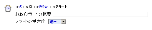

アラート
パイプラインのメッセージ コンテキストに基づいてアラートを生成して、アラート送り先に送信するにはアラート アクションを使用します。SLA アラートと異なり、アラート アクションで生成された通知は、主にビジネスでの使用、またはエラーの報告を目的とし、システムの状態を監視するものではありません。このことを考慮して、アラートの送り先を決定して設定する必要があります。アラートの送り先の詳細については、「アラート送り先の概要」を参照してください。
アラート アクションをコンフィグレーションするには
  1. [アクションの追加] をクリックしてから、[レポート|アラート] を選択します。アラート アクションが表示されます。このアクションには以下の機能があります。
    • アラート送り先リソースを選択するために使用するアラート [送り先] リンク
    • XQuery 式編集用の画面に移動するための [<式>] リンク
    • アラートの簡単な説明文を入力する [アラート概要] フィールド
    • このアラートの重大度を選択する [重大度] ドロップダウン リスト
    • 図 18-22 アラート アクションのコンフィグレーション パラメータ
  2. [送り先] をクリックします。[アラート送り先の選択] ページが表示されます。リストから必要なアラートの送り先を選択して、[送信] をクリックします。
  3. 注意 : デフォルトでは、アラートは常にコンソールに出力されます。
  4. [式] をクリックします。[XQuery 式エディタ] ページが表示されます。コンテキスト変数の XQuery 式を通じてアラート メッセージに追加するメッセージ コンテキストを指定します。詳細については、「インライン XQuery 式エディタの使用」を参照してください。
  5. [アラート概要] フィールドにアラートの簡単な説明文を入力します。説明文は、電子メール通知の場合の件名になります。文字数を 80 文字以内に制限する必要があります。説明文が存在しない場合、「AquaLogic Service Bus Alert」というあらかじめ定義された件名が代わりに使用されます。
  6. [重大度] ドロップダウン リストでは、アラートの重大度を [通常]、[警告]、[軽度]、[重要]、[重大]、および [致命的] から選択します。
注意 : サービスに対してパイプライン アラートが有効になっていない場合や、ドメイン レベルでパイプライン アラートが有効になっていない場合は、メッセージの処理中に、コンフィグレーションしたアラート アクションがバイパスされます。
ヒント : 例外によりメッセージの処理が中断することを防ぐために、パイプライン アラートを生成する場合は、処理をグローバル エラー ハンドラに委ねるのではなく、このような例外をローカルに処理して格納するようにアラート アクションのエラー ハンドラを定義することをお勧めします。

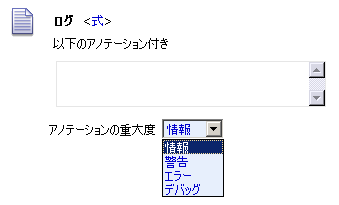

ログ アクションのコンフィグレーション
ログ アクションをコンフィグレーションするには
  1. [アクションの追加] をクリックしてから、[レポート|ログ] を選択します。ログ アクションが表示されます。
  2. 図 18-23 ログ アクションのコンフィグレーション パラメータ
    • このログ アクションのメモを入力するための [アノテーション] フィールド。これらのメモは、事前に定義された式の結果と一緒にログに記録されます。
    • ロギング レベルを選択するための [重大度] ドロップダウン リスト
  3. [式] をクリックします。[XQuery 式エディタ] ページが表示されます。コンテキスト変数の XQuery 式を通じてログに記録するメッセージ コンテキストを指定します。詳細については、「インライン XQuery 式エディタの使用」を参照してください。
  4. [アノテーション] フィールドに、このログ アクションのメモを入力します。
  5. [重大度] ドロップダウン リストで、以下のいずれかのオプションを選択します。
  6. 表 18-7 ログ アクションの重大度

レポート アクションをコンフィグレーションするには
  1. [アクションの追加] をクリックしてから、[レポート|レポート] を選択します。レポート アクションが表示されます。
  2. 図 18-24 レポート アクションのコンフィグレーション パラメータ
    • 名前と値のキー ペア (キー名とキー値) を追加するためのフィールド
  3. [式] をクリックします。[XQuery 式エディタ] ページが表示されます。詳細については、「インライン XQuery 式エディタの使用」を参照してください。XQuery 式を使用して、AquaLogic Service Bus ダッシュボードに報告するデータを作成します。
  4. XQuery 式を編集したら、[キーの追加] をクリックします。[キー名] フィールドと [キー値] フィールド (XPath 式編集用の画面に移動するための [XPath] リンクを持つ)、および [変数] フィールド (コンテキスト変数の入力用) が表示されます。
  5. キー値のペアは、メッセージ コンテキスト変数やメッセージ ペイロードからキー識別子を抽出して、残りのメッセージを無視する場合に使用します。キーは、メッセージを識別する便利な手段となります。キーは、[レポート] モジュールでレポート インデックスとして表示されます。詳細については、「メッセージの表示と検索」および「メッセージの詳細の表示」を参照してください。
    1. [キー名] フィールドに、キーの名前を入力します。
    2. [XPath] をクリックします。[XPath 式の編集] ページが表示されます。詳細については、「XPath 式エディタの使用」を参照してください。
    3. [変数] フィールドにコンテキスト変数を入力します。コンテキスト変数の詳細については、「メッセージ コンテキスト」を参照してください。
    4. さらにキー値を追加するには、[キー] アイコンをクリックして [キーの追加] を選択します。キーを削除するには、[キー] アイコンをクリックして [このキーを削除] を選択します。
    5. レポート アクションのコンフィグレーションおよび AquaLogic Service Bus ダッシュボードで報告されるデータの例については、「レポート アクションのコンフィグレーションおよび生成されるレポート データの例」を参照してください。

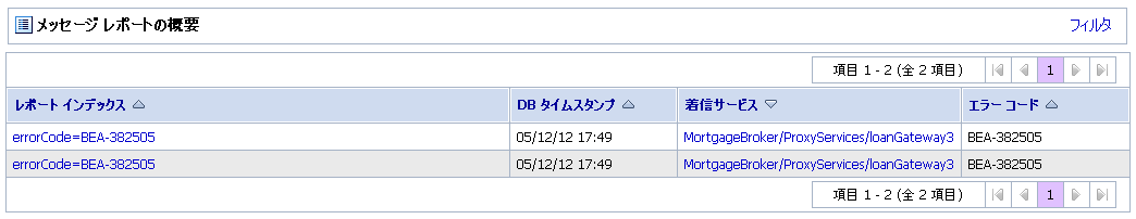

ステージのエラー ハンドラでレポート アクションをコンフィグレーションする例を示します。目的は、エラーが発生した場合に fault コンテキスト変数のコンテンツを報告することです。次の図に示すようにレポート アクションをコンフィグレーションします。
図 18-25 キー名とキー値のコンフィグレーションの例
ここで、errorCode はキー名を表し、キー値は ./ctx:errorCode という XPath を使用して fault 変数から抽出されます。
実行時にこのレポート アクションが行われるたびに、レポート データ ストリームを通じてメッセージが報告されます。次の図は、図 18-25 に示すキーと値のペアでコンフィグレーションされたレポート アクションが 2 回実行された後の、AquaLogic Service Bus Console の [メッセージ レポートの概要] ページを示しています。
図 18-26 実行時におけるレポート アクションの実行結果
