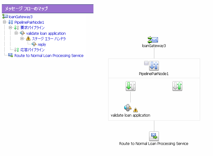

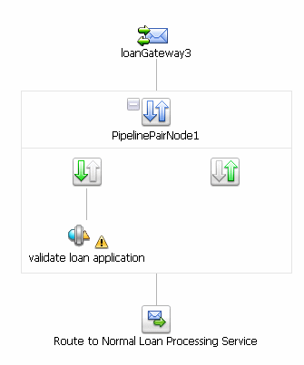

「プロキシ サービスのメッセージ フロー定義」は、単純なメッセージ フローの例を示しています。loanGateway3 という名前のプロキシ サービスが定義されています。
図 2-2 プロキシ サービスのメッセージ フロー定義
この図のメッセージ フローの内容は次のとおりです。
前の図に示したメッセージ フロー ビューに加えて、AquaLogic Service Bus Console にはメッセージ フローに対応するツリー ビュー マップが表示されます。これにより、設計時に、メッセージ フローのコンポーネント間での移動が容易になります。
図 2-3 プロキシ サービスのメッセージ フロー定義
メッセージ フローのコンポーネントを表示または編集するには、[メッセージ フローのマップ] ビューでコンポーネントをクリックします。ツリー ビュー マップのコンポーネントを編集または表示するには、対象のコンポーネントをクリックし、リストから適切なアクションを選択します。

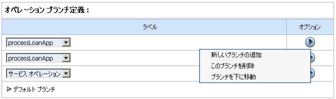

オペレーション ブランチ
メッセージ フローで Web Services Description Language (WSDL) ベースのプロキシ サービスを定義する場合、オペレーション固有の処理が必要になります。AquaLogic Service Bus では、オペレーションに基づくブランチ ノードを手動でコンフィグレーションする代わりに、オペレーションに基づいて自動的に分岐するようにコンフィグレーションされた、最小限のブランチ ノードが用意されています。つまり、オペレーション ブランチ ノードをメッセージ フローに作成すると、AquaLogic Service Bus Console では、WSDL に定義されたオペレーションがブランチ ノード コンフィグレーション ページに表示されるため、これらのオペレーションに基づいて分岐ロジックをすばやく構築できます (図 2-4)。
図 2-4 オペレーション ブランチの定義
オペレーション ブランチの定義
プロキシ サービスが複数のオペレーションを定義した WSDL に基づいている場合は、オペレーション ブランチを使用する必要があります。この場合、オペレーション ブランチを使用して、オペレーションごとに個別にメッセージを処理することを検討できます。オペレーション ブランチ ノードのコンフィグレーション方法については、『AquaLogic Service Bus Console の使い方』の「プロキシ サービス : メッセージ フロー」にあるオペレーション ブランチ ノードの追加に関する説明と「オペレーション ブランチの詳細の表示と変更」を参照してください。

この例では、エラー ハンドラに Report アクションと Reply アクションをコンフィグレーションする方法を示します。図 2-2 のメッセージ フローでは、validate loan application ステージにエラー ハンドラがあります。このエラー ハンドラは、1 つのステージがコンフィグレーションされた単純なメッセージ フローです。AquaLogic Service Bus Console には次のように表示されます。
図 2-6 エラー ハンドラのメッセージ フロー
エラー ハンドラのメッセージ フロー
ステージは次の図に示すように、アクション (置換、レポート、および返信) でコンフィグレーションされています。
図 2-7 ステージ エラー ハンドラのアクション
ステージ エラー ハンドラのアクション
アクションによって、パイプライン エラー ハンドラのステージの動作が次のように制御されます。

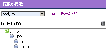

例 1 : 事前定義された変数の構造の選択
この例では、プロキシ サービス ProxyWithSampleWSDL を使用して事前定義された変数の構造を選択します。このサービスのタイプは、SampleWSDL のバインディング POBinding を使用する WSDL Web サービスです。
プロキシ サービスのメッセージ フローが、処理するメッセージの構造を認識している必要があります。このために、AquaLogic Service Bus では事前定義された構造が自動的に提供されます。この構造は、インタフェースのすべてのメッセージで、プロキシ サービスの WSDL での定義に従って、body 変数を SOAP 本体の構造にマップします。この事前定義された構造のマッピングのラベルは body です。
注意 : この事前定義された構造は、型付きインタフェースを備えたメッセージング サービスのためにもサポートされています。
事前定義された変数の構造の選択
[XQuery 式エディタ] ページの [変数の構造] パネルで、組み込み構造のドロップダウン リストから [body] を選択します。
変数の構造 body は次のように表示されます。
図 2-8 変数の構造 - body
変数の構造 - body

例 4 : 変数を子要素にマップする変数の構造の作成
プロキシ サービス ProxyWithSampleWSDL は、ドキュメント スタイルが任意の SOAP であるビジネス サービスにルーティングします。このビジネス サービスは、SOAP 本体の発注書を返します。この例では、ProxyWithSampleWSDL プロキシ サービスのメッセージ フローが、その応答を処理する必要があります。このためには、body 変数を PO 要素にマップする新しい構造を作成し、PO 要素を変数の子要素として指定します。body 変数には SOAP Body 要素が格納され、PO 要素は Body 要素の子であるため、子要素として指定する必要があります。
変数を子要素にマップするには
  1. [変数の構造] パネルで [新しい構造の追加] をクリックします。
  2. 必ず [XML の種類] を選択します。
  3. [構造ラベル] フィールドに、作成する変数の構造の名前として、表示されたときに意味がわかるように「body to PO」と入力します。
  4. [構造パス] フィールドに、実行時の変数の構造のパスとして「$body」と入力します。
  5. PO 要素を選択するには、次の手順に従います。
    1. [種類] フィールドで、該当するラジオ ボタンを選択していることを確認し、ドロップダウン リストから [WSDL 要素] を選択します。
    2. [参照] をクリックします。
    3. [WSDL ブラウザ] で [SampleWSDL] を選択してから、[WSDL 定義の選択] ペインの [要素] の下の [PO] を選択します。
    4. [送信] をクリックします。
  6. PO 要素を body to PO 変数の構造の子として設定するために、[子として設定] チェックボックスを選択します。
  7. [追加] をクリックします。新しい変数の構造 body to PO が変数の構造のドロップダウン リストの [XML の種類] の下に追加されます。
  8. 変数の構造 body to PO は次のように表示されます。
    図 2-12 変数の構造 - body to PO
    変数の構造 - body to PO
