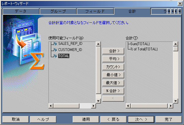

- 「合計」ページで、「使用可能フィールド」リストの「TOTAL」をクリックし、「合計」をクリックします。ここで使用しているデータ・モデルでは、この手順で次の2つのサマリー列が作成されます。
- SumTOTALPerSALES_REP_IDでは、SALES_REP_IDの値ごとに(つまり販売員別に)TOTALの値が合計されます。
- SumTOTALPerReportでは、レポート全体(つまり全販売員)のTOTALの値が合計されます。
- さらに「合計」ページで「%合計」をクリックします。ここで使用しているデータ・モデルでは、この手順で次の2つの列が作成されます。
- TotalTOTALPerCUSTOMER_IDでは、各顧客(CUSTOMER_ID)の金額が、各販売員(SALES_REP_ID)の合計金額に占めるパーセント値として計算されます。
- TotalTOTALPerSALES_REP_IDでは、各販売員(SALES_REP_ID)の金額が、レポート全体の合計金額に占めるパーセント値として計算されます。
図9-3 レポート・ウィザードの「合計」ページ
画像の説明
- 「次へ」をクリックします。
