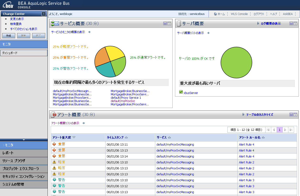

Oracle Service Bus では、実行時統計を集計してカスタマイズ可能なダッシュボードに表示し、システムのオペレーション ヘルスをモニタしてメッセージング サービスにある問題にフラグを付け、問題発生時にこれを素早く分離して診断することができます。また、Oracle Service Bus Console を使用してシステムのパフォーマンスに応じたサービス レベル アグリーメント (SLA) を確立でき、SLA に違反した場合に自動的に応答するアラートをトリガするためのルールをコンフィグレーションできます。
システムのオペレーションについてのヘルス情報は、サーバとサービスによって編成されます。ドメイン全体の状態、またはドメイン内の個別のサーバの状態を色分けされた円グラフで表示することができます。サービスの概要も表示され、アラートの数や、定義されたアラートが発生しモニタが有効になっているすべてのサービスで対応する重大度が表示されます。
ダッシュボードに加えて、Oracle Service Bus には個別のサービス レベルでオペレーションとパフォーマンスの統計を表示する機能もあります。これらの統計値は、ドメイン内にある個別のサービス、または指定したサーバのものになります。より詳細な分析のために、オペレーション レベルでのサービスのパフォーマンス統計も表示されます。

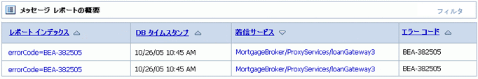

Oracle Service Bus には JMS レポート プロバイダが組み込まれています。JMS レポート プロバイダによってレポートされたデータが取得され、レポート データ ストアの役割を果たすメッセージ レポート データベースに格納されます。Oracle Service Bus には、独自のレポート プロバイダの使用を予定する顧客のために Java API も用意されています。
Oracle Service Bus Console のメッセージ レポート モジュールには、概要情報も含めて、レポート データ ストアの情報が表示されます。メッセージ レポート画面では、特定のメッセージに関する概要情報を表示できるほか、詳細情報も表示できます。
特定のレポート要件を満たすようにデータをフィルタおよびソートすることで、表示されるメッセージ レポートの情報をカスタマイズすることが可能です。レポート アクションのコンフィグレーション方法の詳細については、『Oracle Service Bus Console の使い方』のプロキシ サービスにあるアクションの追加を参照してください。
