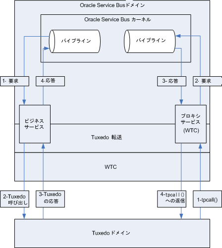

Oracle Service Bus は、SOAP、JMS、または他のサービスと Tuxedo 間の仲介として機能します。Tuxedo 転送により、Oracle Service Bus のビジネス サービスとして Tuxedo ATMI サービスへのアクセスが可能になります。また、Tuxedo で、Oracle Service Bus のプロキシ サービスを別の ATMI サービスとして表示できるようになります。

Tuxedo 転送により、着信メッセージと発信メッセージのトランザクションの整合性を実現します。Tuxedo サービスを、「必ず 1 回」のサービス品質 (QoS) が可能なグローバル トランザクションのコンテキスト内で呼び出すことができます。Tuxedo アプリケーションは、トランザクションを開始し、Oracle Service Bus ベースのサービスを呼び出すことができ、XA トランザクション コンテキストは Oracle Service Bus、パイプラインに送信され、最終的に目的の転送に送信されます。詳細については、「Tuxedo 転送のトランザクション処理」を参照してください。
メッセージ フローの最初で確立されたセキュリティ コンテキストは、Tuxedo クライアントまたは Oracle Service Bus クライアントのいずれかから、もう一方のシステムに伝播します。つまり、受信した、認証が必要な Oracle Service Bus への SOAP over HTTP 要求は、Oracle Service Bus によって認証されます。トランザクションと同様に、このサポートも完全に双方向であるため、Tuxedo に対し認証されたクライアントは、Oracle Service Bus サービスにも、再度認証を必要とせずに要求を行うことができます。
