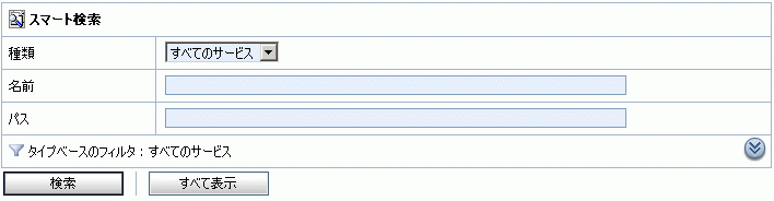

Oracle Service Bus では、基本検索と詳細検索という 2 つのレベルのスマート検索を使用できます。基本検索では、基本条件であるタイプ、名前、およびパスを使用して検索できます。詳細検索では、追加のフィルタを使用して、各種の検索をカスタマイズできます。この節の内容は以下のとおりです。
基本検索の使用
基本検索では、リソース タイプ、リソース名などの基本条件を使用してリソースを検索できます。表 4-1 は、検索機能で使用できる基本条件を示します。
表 4-1 基本検索の条件
条件
使用法
種類
この検索条件は必須です。[種類] ドロップダウン リスト (図 4-2 参照) を使用してリソースのタイプを指定します。このドロップダウン リストには、次のオプションがあります。
  • [すべてのサービス] : プロキシ サービスとビジネス サービスの両方を検索するときに選択します。
  • [プロキシ サービス] : プロキシ サービスのみを検索するときに選択します。
  • [ビジネス サービス] : ビジネス サービスのみを検索するときに選択します。
  • [アラート送り先] : アラート送り先を検索するときに選択します。
  • [SLA アラート ルール] : SLA アラート ルールを検索するときに選択します。
注意 : 指定したタイプのリソースをすべて表示するには、[種類] ドロップダウン リストでリソース タイプを選択し、[すべて表示] をクリックします。
名前
省略可能です。検索するリソースの名前を入力します。
パス
省略可能です。[パス] フィールドに、リソースの場所 (パス) を入力します。
これらの条件は単独または組み合わせて使用できます (図 4-2 を参照)。
図 4-2 基本スマート検索
基本スマート検索
詳細検索の使用
追加条件で検索をコンフィグレーションする場合は、詳細検索を使用します。詳細検索フィルタを使用するには、[詳細検索フィルタを開く] アイコンをクリックします。以下の節では、スマート検索機能の詳細検索フィルタを使用して操作設定を管理する方法について説明します。

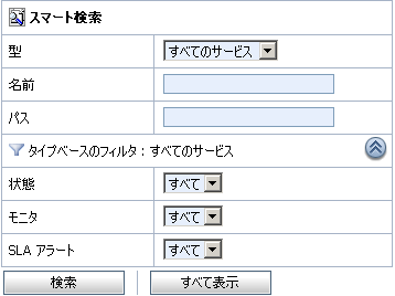

図 4-3 は、プロキシ サービスとビジネス サービスを検索するために使用できるフィルタです。
図 4-3 タイプ ベースのフィルタ : プロキシ サービスとビジネス サービス
表 4-2 は、詳細フィルタを使用したプロキシ サービスとビジネス サービスの検索のカスタマイズを示します。
表 4-2 詳細フィルタを使用したプロキシ サービスとビジネス サービスの検索
フィルタ
使用法
サービス状態
ドロップダウン リストから [有効] または [無効] を選択します。このフィルタを無視する場合は、[すべて] を選択します。
サービスのモニタ
サービスの SLA アラート
サービスのメッセージ トレース
設定した条件を使用してすべてのサービスを検索する場合は [検索] をクリックし、すべてのサービスを表示する場合は [すべて表示] をクリックします。

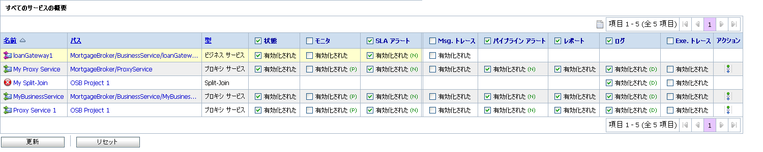

プロキシ サービスやビジネス サービスの検索結果は、[すべてのサービスの概要] テーブルで確認できます (図 4-4 参照)。
このテーブルを使用して、ビジネス サービスやプロキシ サービスのサービス、モニタ、および SLA アラート機能を有効または無効にします。また、このテーブルを使用すると、プロキシ サービスのメッセージ トレース、パイプライン アラート、メッセージ レポート、実行トレース、およびパイプライン ロギングを有効または無効にできます。有効または無効にするには、適切なフィールドのチェック ボックスを選択し、[更新] をクリックします。
これらの設定による実行時の影響は、グローバル レベルでの対応する設定にも依存します。グローバル設定の詳細については、「グローバル レベルの操作設定のコンフィグレーション方法」を参照してください。このテーブルを使用すると、1 つ以上のサービスの情報を同時に更新できます。
図 4-4 すべてのサービスの概要
すべてのサービスの概要
すべてのサービスに対して以下の情報が表示されます。

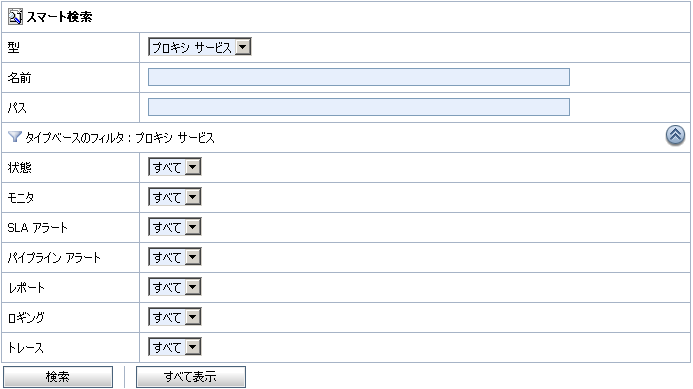

スマート検索のフィルタを使用して、Oracle Service Bus Console でプロキシ サービスを検索できます。この節では、プロキシ サービスの検索、表示、および編集について説明します。
検索フィルタを使用したプロキシ サービスの検索
図 4-5 は、プロキシ サービスで使用できるさまざまなタイプのフィルタです。
図 4-5 タイプ ベースのフィルタ : プロキシ サービス
表 4-4 は、詳細フィルタを使用したプロキシ サービスの検索のカスタマイズを示します。
表 4-4 詳細フィルタを使用したプロキシ サービスの検索
フィルタ
使用法
状態
モニタ
SLA アラート
メッセージ トレース
パイプライン アラート
レポート
ログ
実行トレース
設定した条件を使用してすべてのプロキシ サービスを検索する場合は [検索] をクリックし、すべてのサービスを表示する場合は [すべて表示] をクリックします。

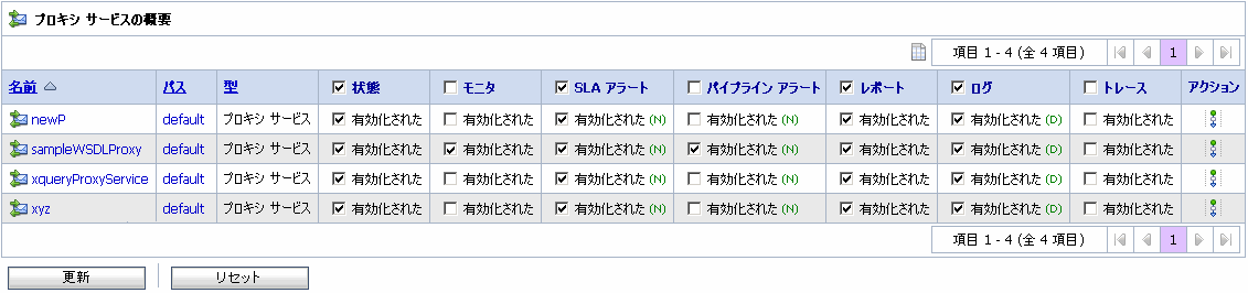

プロキシ サービスの検索結果は、[プロキシ サービスの概要] テーブルで確認できます (図 4-6 参照)。
図 4-6 プロキシ サービスの概要
プロキシ サービスの概要
[プロキシ サービスの概要] には、[状態]、[モニタ]、[SLA アラート]、[メッセージ トレース]、[パイプライン アラート]、[レポート]、[ログ]、[実行トレース]、[パス]、[種類]、[名前]、および [アクション] が表示されます。プロキシ サービスの概要に表示されるフィールドの詳細については、「操作設定の表示と編集」を参照してください。
このテーブルを使用して、プロキシ サービス、モニタ、SLA アラート、メッセージ トレース、パイプライン アラート、メッセージ レポート、パイプライン ロギング、および実行トレースを有効または無効にします。有効または無効にするには、適切なフィールドのチェック ボックスをクリックし、[更新] をクリックします。これらの設定による実行時の影響は、グローバル レベルでの対応する設定にも依存します。グローバル設定の詳細については、「グローバル レベルの操作設定のコンフィグレーション方法」を参照してください。このテーブルを使用すると、1 つ以上のプロキシ サービスの情報を同時に更新できます。
[リセット] をクリックすると、概要テーブルの変更が破棄され、現在保存されている設定でページが更新されます。

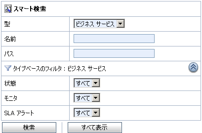

操作設定の表示と編集
ビジネス サービスの検索結果は、[ビジネス サービスの概要] テーブルで確認できます (図 4-8 参照)。
図 4-8 ビジネス サービスの概要
ビジネス サービスの概要
[ビジネス サービスの概要] には、[状態]、[モニタ]、[SLA アラート]、[メッセージ トレース]、[名前]、[パス]、および [種類] が表示されます。ビジネス サービスの概要に表示されるフィールドの詳細については、「操作設定の表示と編集」を参照してください。
このテーブルを使用して、サービス、モニタ、SLA アラート、およびメッセージ トレースを有効または無効にします。有効または無効にするには、適切なフィールドのチェック ボックスを選択し、[更新] をクリックします。これらの設定による実行時の影響は、グローバル レベルでの対応する設定にも依存します。グローバル設定の詳細については、「グローバル レベルの操作設定のコンフィグレーション方法」を参照してください。このテーブルを使用すると、1 つ以上のビジネス サービスの情報を同時に更新できます。

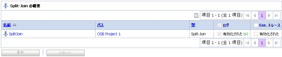

操作設定の表示と編集
分割-結合の検索結果は、[分割-結合の概要] テーブルで確認できます (図 4-10を参照)。
図 4-10 分割-結合の概要
分割-結合の概要
[分割-結合 の概要] には、[名前]、[パス]、[タイプ]、[ログ]、および [実行トレース] が表示されます。このテーブルを使用して、分割-結合コンフィグレーションの詳細を表示し、操作設定を変更し、ログおよび実行トレースを有効または無効にします。有効または無効にするには、適切なフィールドのチェック ボックスを選択し、[更新] をクリックします。これらの設定による実行時の影響は、グローバル レベルでの対応する設定にも依存します。グローバル設定の詳細については、「グローバル レベルの操作設定のコンフィグレーション方法」を参照してください。このテーブルを使用すると、1 つ以上の 分割-結合の情報を同時に更新できます。

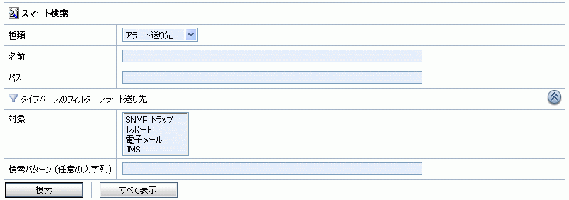

図  4-11 は、アラート送り先の検索に使用できるさまざまなタイプのフィルタを示します。
図  4-11 タイプ ベースのフィルタ : アラート送り先
表  4-7 は、アラート送り先の検索をカスタマイズするために使用できるフィルタを示します。
表 4-7 詳細フィルタを使用したアラート送り先の検索
フィルタ
使用法
対象
以下のいずれかのオプションを選択できます。
  • SNMP トラップ
  • レポート
  • 電子メール
  • JMS
1 つ以上の対象が選択されているアラート送り先のみが表示されます。デフォルトでは、[対象] フィルタは適用されません。
検索パターン
ここに指定した文字列で、アラート送り先のすべての [説明] フィールドと電子メールおよび JMS 送り先の特定の詳細フィールドが検索されます。該当する文字列がアラート送り先のいずれかのフィールドに存在すれば、検索条件に一致するアラート送り先が表示されます。
設定した条件を使用してすべてのアラート送り先を検索する場合は [検索] をクリックし、すべてのアラート送り先を表示する場合は [すべて表示] をクリックします。アラート送り先の詳細については、「アラート送り先とは」を参照してください。

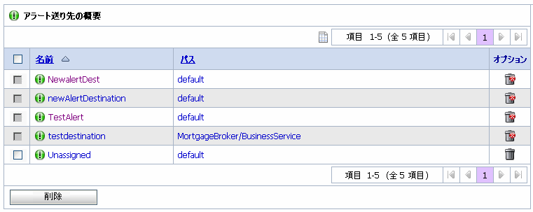

アラート送り先の表示と削除
アラート送り先の検索結果は、[アラート送り先の概要] テーブルで確認できます (図  4-12 を参照)。
図  4-12 アラート送り先の概要
アラート送り先の概要
表  4-8 は、[アラート送り先の概要] テーブルに表示される情報を示します。
表 4-8 アラート送り先の概要
カラム名
説明
名前
検索条件を満たすアラート送り先の名前が表示されます。
パス
Oracle Service Bus ドメインのリソースの場所が表示されます。
オプション
アラート送り先で実行できるアクションが表示されます。このフィールドからアラート送り先を削除できます。
このテーブルを使用すると、1 つ以上のアラート送り先を同時に削除できます。アラート送り先を削除するには、アラート送り先と関連付けられたチェック ボックスをクリックし、[削除] をクリックします。

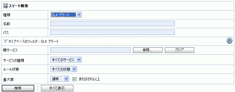

図  4-13 は、SLA アラート ルールの検索時に使用できるさまざまなタイプのフィルタです。
図  4-13 タイプ ベースのフィルタ : SLA アラート
表  4-9 は、SLA アラート ルールの検索をカスタマイズするために使用できるフィルタを示します。
表 4-9 詳細フィルタを使用した SLA アラート ルールの検索
フィルタ
使用法
親サービス
SLA アラート ルールに関連付けられたプロキシ サービスまたはビジネス サービスに基づいて SLA アラート ルールを検索できます。基本検索で指定したパスをオーバーライドする場合にこのフィルタを使用します。
サービスの種類
親サービス条件の種類を指定できます。親サービスは、次のいずれかから選択できます。
  • [すべてのサービス] : 親サービスはプロキシ サービスまたはビジネス サービスです。
  • プロキシ サービス
  • ビジネス サービス
注意 : [サービスの種類] の値を指定すると、[親サービス] はリセットされます。
ルール状態
SLA アラート ルールの状態に基づいて検索をカスタマイズできます。SLA アラート ルールは、次のどちらかの状態です。
  • [有効] : 有効な SLA アラート ルールすべてを検索する場合に使用します。
  • [無効] : 無効な SLA アラート ルールすべてを検索する場合に使用します。
重大度
SLA アラートの重大度に基づいて検索をカスタマイズできます。これを実行するには、[重大度] ドロップダウン リストで重大度のレベルを設定します。
